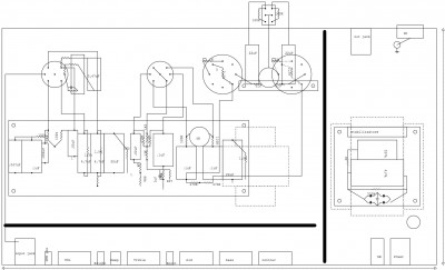

Questa la configurazione originale dei trafo... come vedi l'end bell è solo una...
http://www.diyitalia.eu/forum/download/ ... &mode=view
Sposterò La board del PS sul trafo di alimentazione...
Il cap i alto a sinistra era per mantenermi nei 40 cm di lunghezza... ci lavorerò
altra cosa che non mi piace è forse l'eccessiva distanza tra la board e il tonestack...
Nel fare il layout della board mi sono rifatto un po' al layout dei dumble, in effetti mi pare che così i cavetti siano abbastanza corti...
Forse però potrei spostare un catodo di V1 in modo da non avere intrecci strani... ora provo
Per il layout delle finali potrei spostare la tag board verso il centro... ma l'obiettivo era ridurre la distanza tra la tag board e lo switch...

- Messaggi: 10067
OK. giusto, lo switch sulle finali, allora potresti semplicemente spostare un po' le valvole del pre e far "correre" i fili dei filamenti sull'angolo tra lo chassis e le valvole
Per il discorso fili del TS, visto che si può, ricordati lo schermo metallico (meglio lamierino in ferro zincato, ma anche alluminio può andare)
Certo che mi pare un po' strano, l'Ibanez ha il telaio da 33x18, quello che hai disegnato è da 40x20 e sembra abbastanza largo sia in lunghezza (40 contro 33) ma soprattutto in larghezza, ma 20 contro 18 sono solo 2cm di differenza
come mai nello chassis 33x18 stavi così sacrificato ???
non è che ottimizzando le cose e spostando le valvole ci puoi stare bene anche nel 33x18 ?

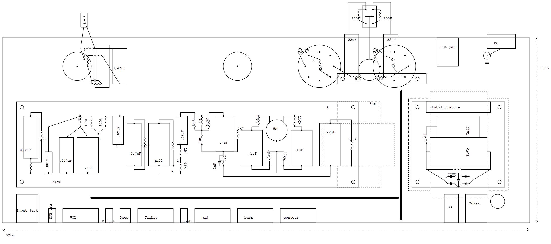

Ho lavorato un po' su quello che mi hai detto soprattutto il finale...
Non sono sicuro della posizione dell' OT, l'ho copiato da qui...
http://drewsgeezeramps.com/images/Marsh ... eAbove.jpg
in effetti così le misure diminuiscono... 13cmx37cm
Ho pensato di mettere la basetta di alimentazione proprio sopra al trafo di alimentazione sfruttando anche gli stessi buchi sullo chassis...
V1 e V2 sono perfettamente al centro dei punti rispettivi da cui ricevono cavetti...
Ho aggiunto l'alimentazione stabilizzata per i filamenti del pre...
Se non entra niente nello chassis ibanez è anche perchè ci sono anche segli stend per reggere le pcb che sono parecchio condizionanti...

Così un po' più completo... le strisce grosse dovrebbero indicare gli schermi...
- Messaggi: 10067
Per gli stand presenti sullo chassis del TSA li puoi eliminare con il flessibile ed il disco per molatura, quello a strati di carta abrasiva sovrapposti, a meno che non siano proprio sugli angoli, posizione in cui non si arriva
poi potresti rifare gli attacchi semplicemente con dei fori passanti
o se vuoi fare il pignolo
http://it.rs-online.com/web/p/dado-auto ... e/0827647/
http://it.rs-online.com/web/p/viti-prig ... i/0827388/
ma questi forse sono un po' troppo
Visto che vi sei potresti allungare i due schermi in modo da inglobare, anteriormente, la presa jack, posteriormente, la presa IEC
Visto l'ultimo layout 37x13, secondo me nel 33x18 del TSA ci puoi stare, perfeziona acora un po' le cose e vedrai che trovi una soluzione ad hoc
Un'idea per recuperare un po' di spazio potrebbe essere o i trasfo messi come nel TSA o (sullo chassis TSA) il TA spostato più a sinistra e verso la parte frontale dell'ampli
Se non hai il flessibile chiedi al fabbro che te lo sistemi (lo chassis del TSA) togliendo le parti che sono di disturbo al nuovo layout, assieme al top in alluminio da sovrapporre all'attuale dovrebbe essere la soluzione per te

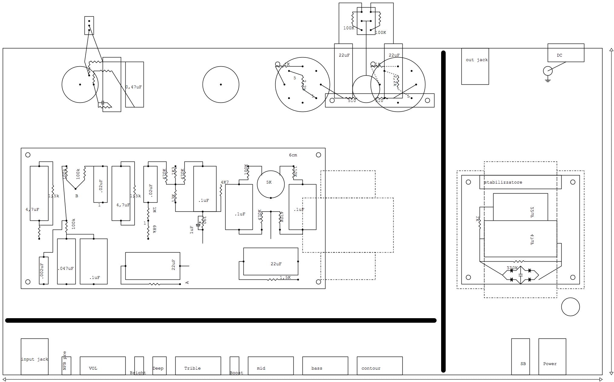

Vediamo...
Così dovrebbe starci... I condensatori di filtro sulla main board in quella posizione vanno bene?!
Il TA è meglio spostarlo più vicino agli switch di alimentazione o sta bene dove è?!

Direi che non è molto influente se metti il TA un po' avanti o un po' indietro, in fin dei conti lo spazio totale è di 18cm
hai disegnato il layout sulle misure del vecchio chassis (33x18) vero ?
Ma la board mi piaceva di più prima, se usi quella disegnata prima che problemi pensi ci siano ?
Potresti anche stacare un po' (non molto) le valvole dalla parte posteriore, forse un paio di cm

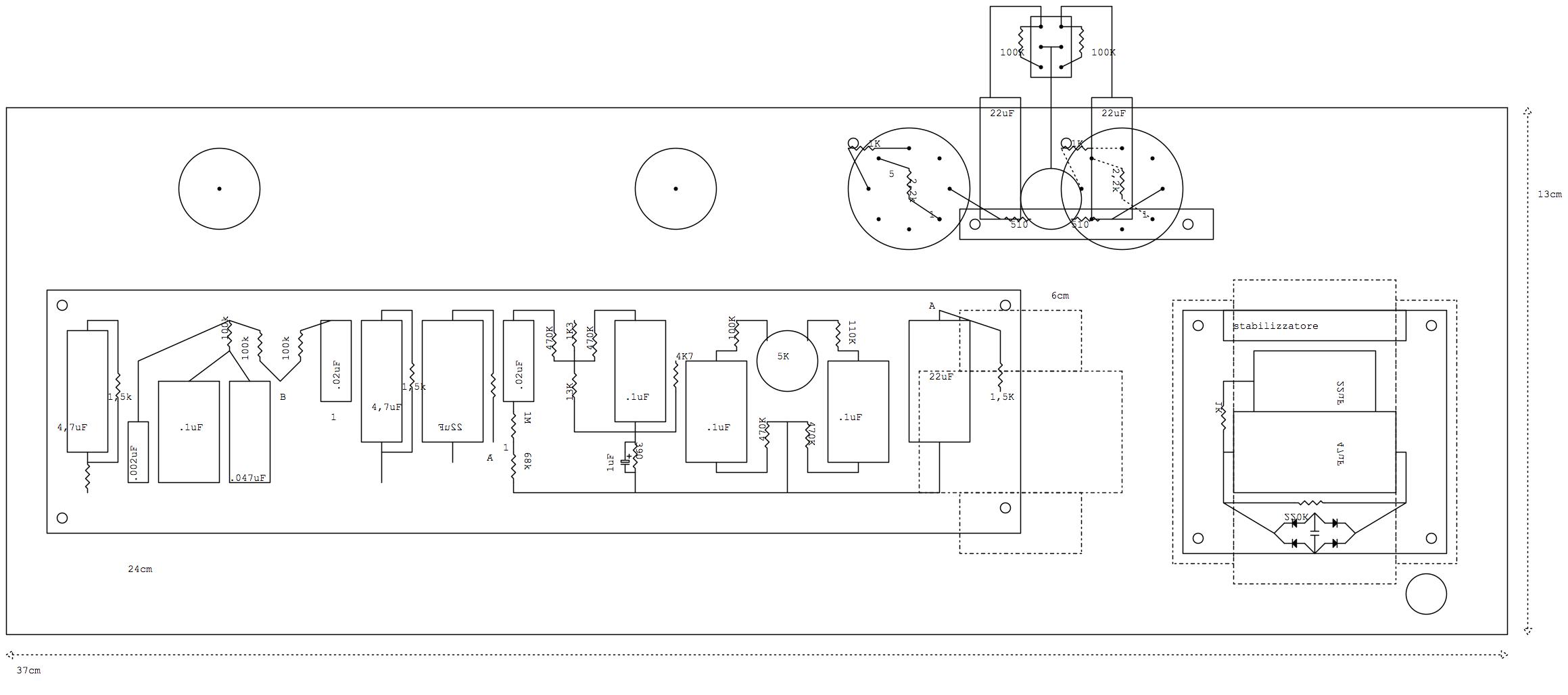

EDIT: con la board di prima non posso mettere le valvole il più vicino possibile al punto di partenza dei cavetti che le raggiungono e in più il finale starebbe un po "sacrificato" con la board a ridosso...
- Messaggi: 10067
Tu prova a ricreare qualcosa in quello stile, board un poco più lunga e strettacon la board di prima ..............
dai che deve uscirci .........
se metti anche i collegamenti ai pin valvola si capisce ancora meglio quello che sta succedendo

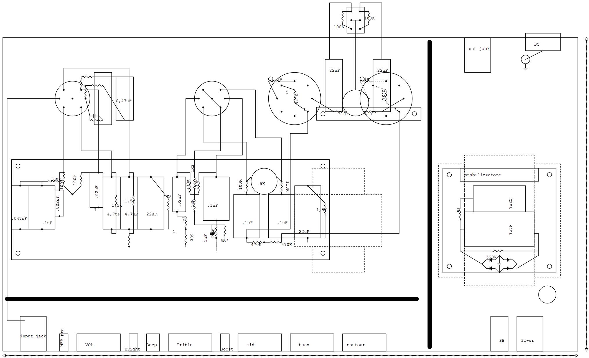

Risparmiando un po di spazio sulla board...
- Messaggi: 10067
Vedi che già è molto ma molto meglio di prima
E' tutto in scala ? Se sì, mi pare che ci siamo, a te cosa ne pare, sei soddisfatto ?
Mi manca la canonica res da 33k-68k in input alla griglia di V1a
meglio stia sul pin della valvola
non fare come certi che la montano sulla presa jack
Si si... la resistenza l'avevo solo dimenticata...
é tutto in scala... adesso ricontrollo tutte le dimensioni...
Per me è Ok... vorrei solo mettere il jack di uscita tra la PI e le finali in modo che protetto anche questo dallo schermo e ordinare un pochetto la basetta come posizione dei buchi... in modo da fare un template...

- Messaggi: 10067
Si, hai ragione, anche io la penso allo stesso modo, prima, quando lo schermo era incompleto ti ho indicato la sola presa IEC da inglobare, poi non mi sono accorto del jack dell'altoparlante
Non serve che tu sposti il jack, basta tu sagomi lo schermo in modo adeguato
Ok per la res alla griglia di V1a
Dai che la cosa ha preso una buona piega
p.s.: se ti servisse, mi pare che tu possa allungare un po' la board
