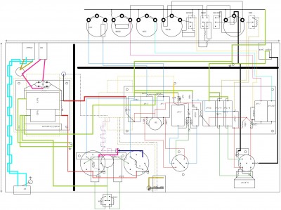

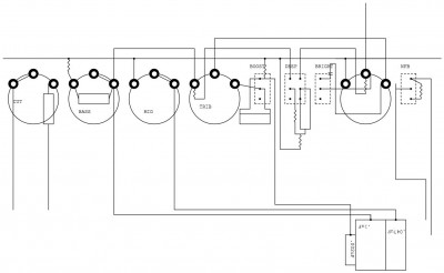

Questo il layout del tonestack...
Faccio sempre un po' di confusione coi tonestack, soprattutto ad individuare con che posizione della "levetta" gli switch si attiveranno...

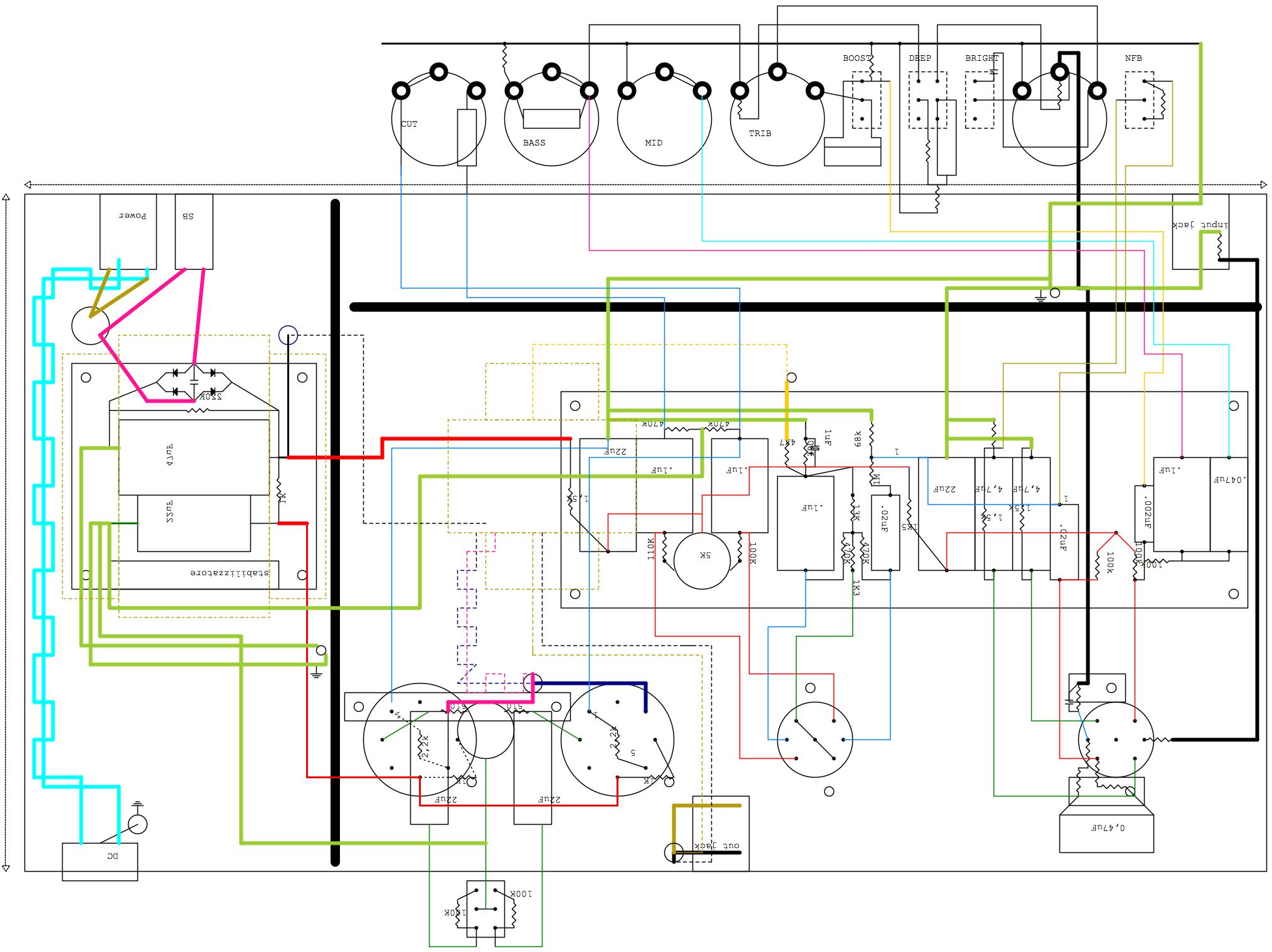

A proposito di layout
non capisco bene la parte che sta attorno a V1, sicuramente tu ti ci capirai, ma per gli altri penso sia un po' difficile
p.s.: Stai usando FidocadJ per il layout ?
Si sto usando fidocadJ... peccato che esportando non faccia più vedere i colori...

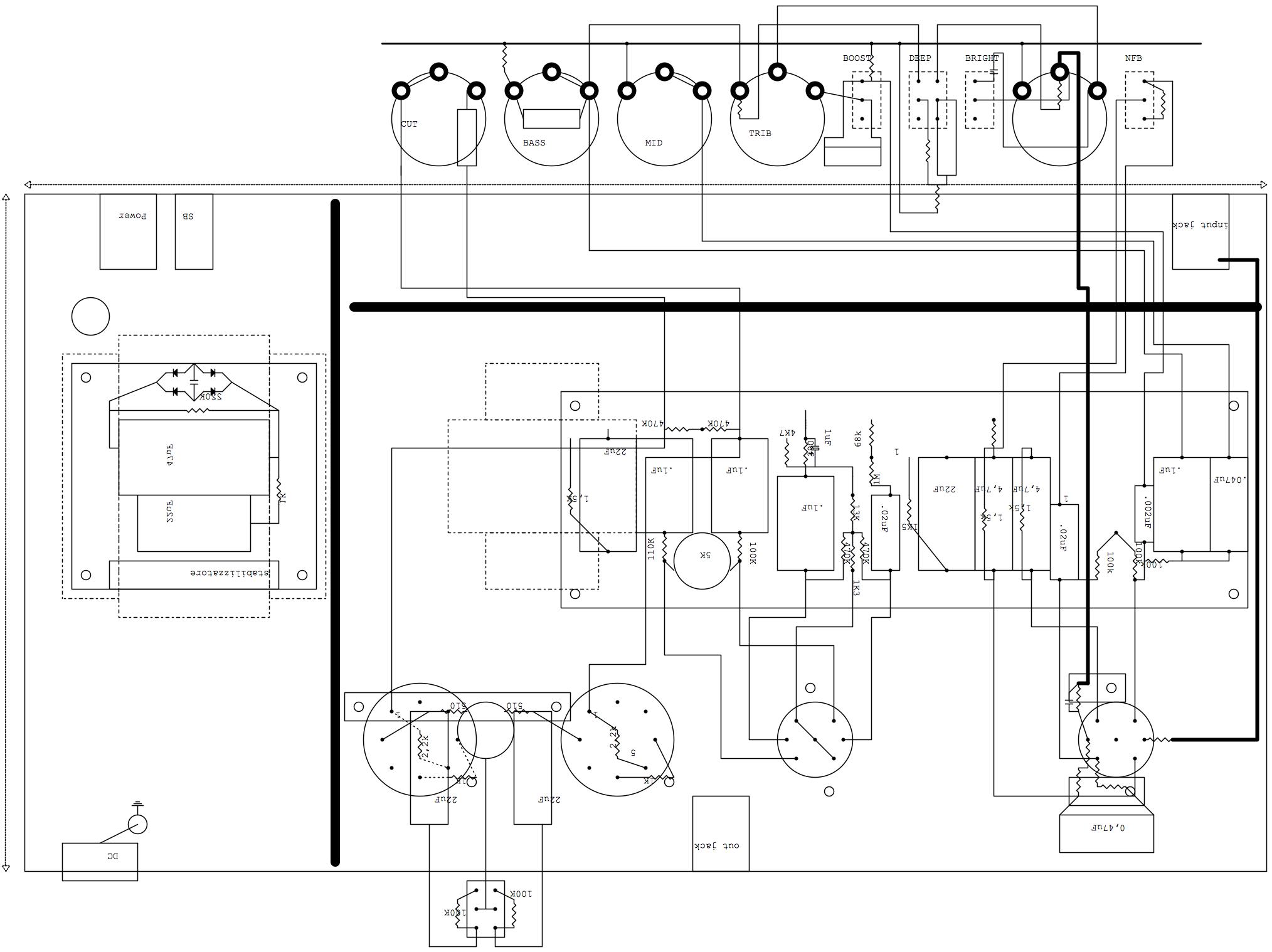

intanto un layout completo di tonestack
Con V1 sistemata

Guarda che i colori vengono esportati
quando fai l'esportazione, nella finestra che compare è presente la possibilità di scegliere se si vuole l'esportazione in Bianco e Nero, basta togliere il flag e si esporta a colori

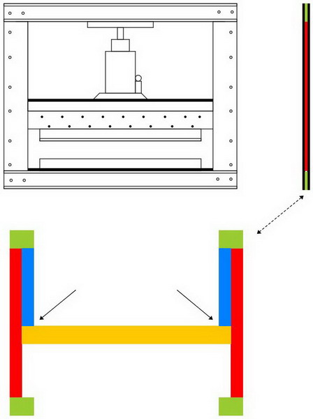

Questo l'ho fatto con FidocadJ (è il mio progettino per farmi la piegatrice)

Provo a dargli un'occhiata
posta il file .fcd, che se c'è qualcosa da spostare vado meglio
il ponte non mi convince .......
lo switch NFB meno ancora, cos'è invece ????

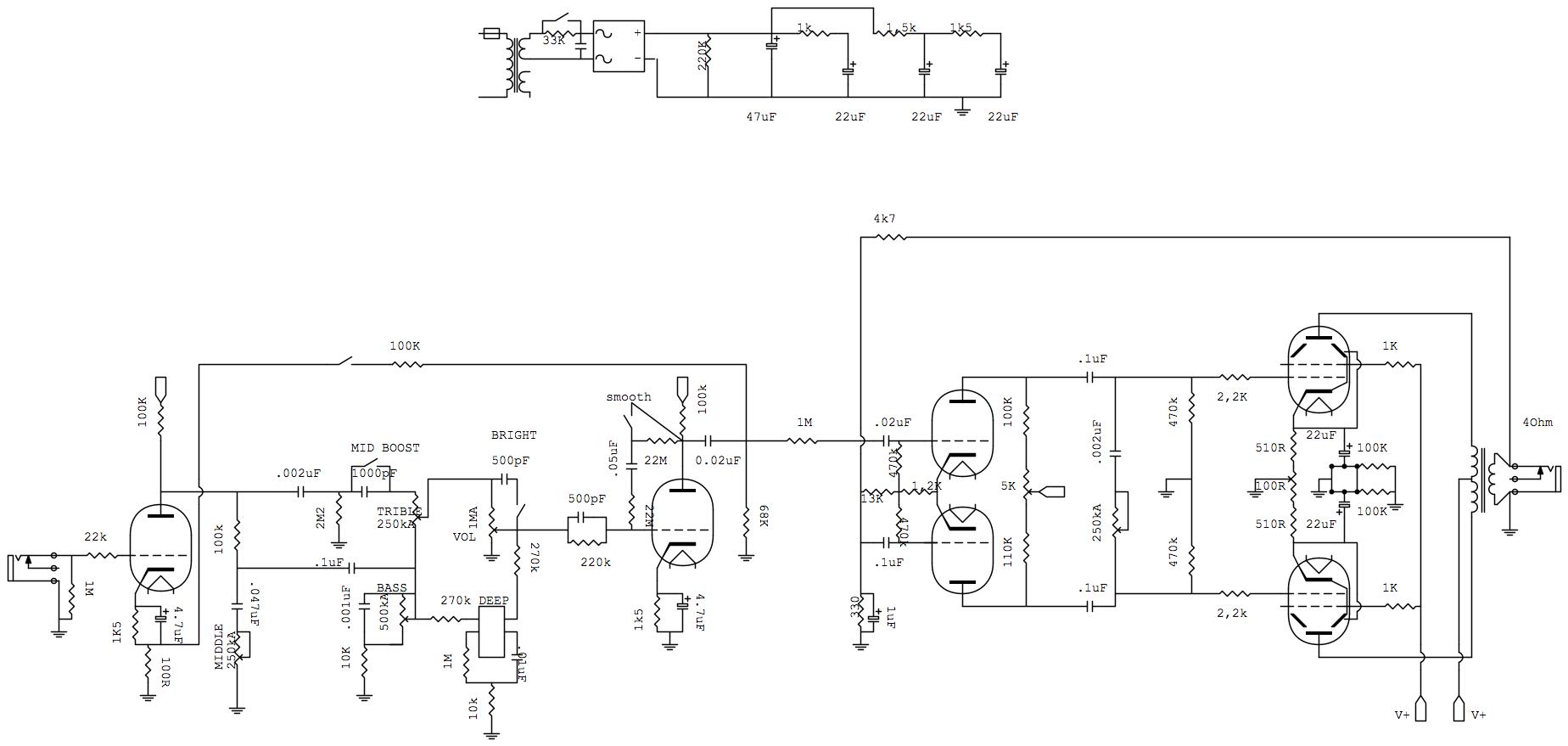

èquesto lo schema da seguire per la verifica del layout ?
purtroppo non è possibile allegare .fcd !
Si... il verso dei diodi non è corretto! rimedio subito!
lo switch NFB sarebbe la retroazione sul pre che puoi vedere nello schema... quella tra V1a e V1b!
Si, lo schema è quello! l'ultimo che ho postato!
P.S.
GRAZIEEEEEEE

Un po' l'ho guardato, ma ho un po' di difficoltà a seguire il tracciato
comunque per adesso non ho rilevato discrepanze con lo schema
ad essere sinceri il layout è disegnato in un modo che confonde
per il prossimo amp ti consiglio di farti dei componenti per i layout e di memorizzarteli in una libreria personale di FidocadJ
quando disegni un layout per te è una cosa, ma se lo disegni perchè vuoi mostrarlo o perchè ti aiutino a verificarlo, è meglio cercare di agevolare il compito facendo in modo che il layout, per quanto possibile, sia facile da leggere
Comunque sei ai primi esperimenti, di sicuro migliorerai

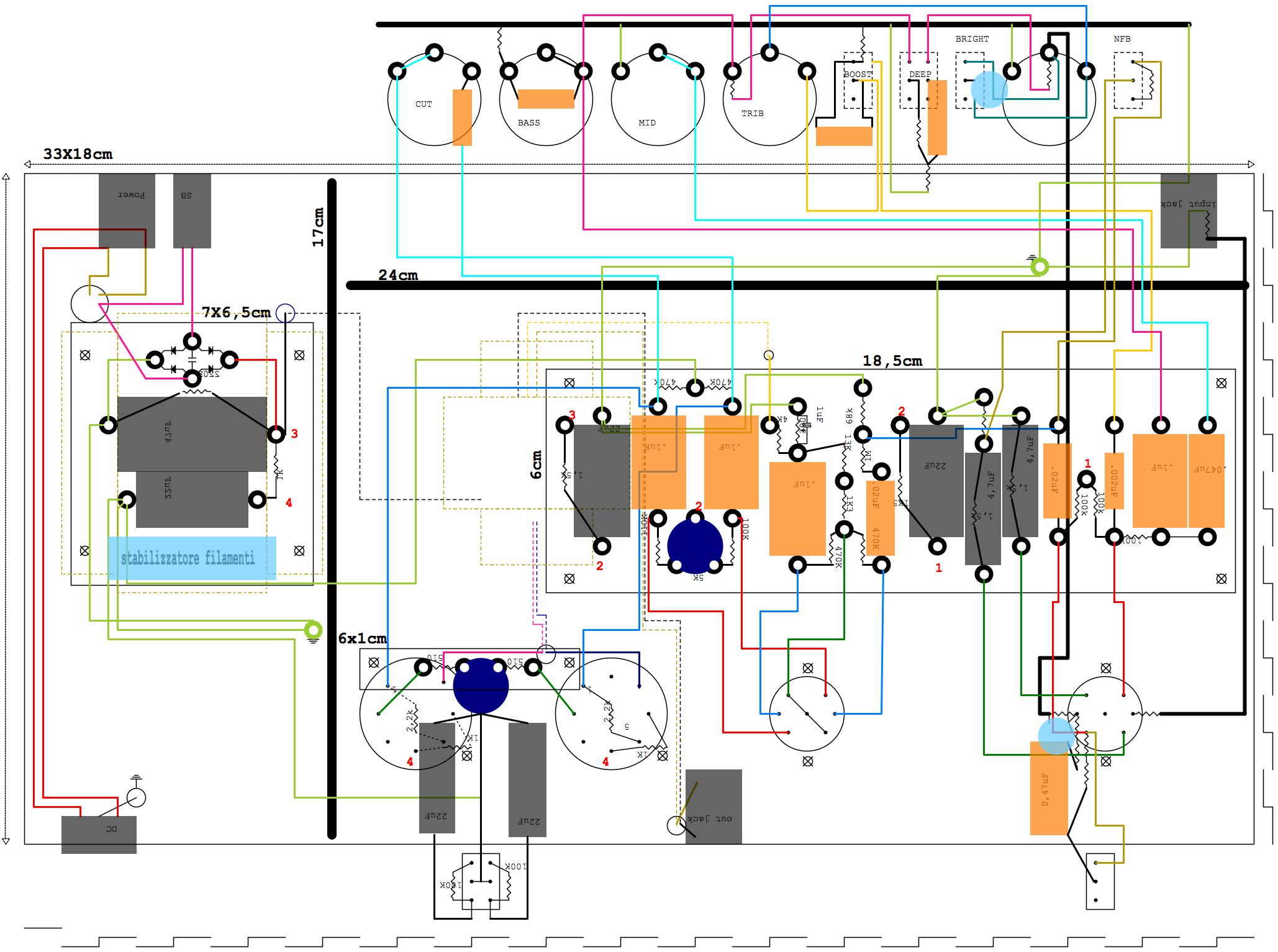

Il grounding così va bene?! sono andato a massa in due punti diversi... non vorrei potesse dare problemi ( le masse sono quelle verdi un po' più spesse...
Continuo a lavorare su fidocad
- Messaggi: 10019
Avevo notato la cosa, come sai il grounding ha diverse scuole di pensiero
alla fine va bene quello che funziona .......
Quando disegni layout, fa in modo che i componenti abbiano delle dimensioni congrue
con il loro aspetto reale (almeno in proporzione l'uno con l'altro) e non mettere i
componenti appiccicati l'uno all'altro, tienili discostati, in maniera da poterli identificare
più facilmente, ah, fai anche in modo che si capisca quali sono i reofori dei coomponenti
per simulare le eyelett o le turret usa un piccolissimo cerchio o il punto che serve per
congiungere le piste (quando disegni gli schemi), per posizionare le varie cose in modo
più appropriato, puoi togliere il blocco sulla griglia con l'apposito pulsante
se puoi sistema lo schema mettendo sui nodi del PS dei numeri o delle lettere e poi posiziona i numeri i le lettere nei punti dello schema dove devono essere collegati i nodi, la cosa agevola non di poco la lettura
In realtà non sapevo che fidocadJ avesse proprio il misuratore di lunghezza...
La scala che ho usato è più "artigianale" ... quattro puntini della griglia sono un centimetro... però posso assicurarti che mi sono misurato usando questa scala ogni componente e che queste sono le dimensioni scalate...
Mi metto subito a sistemare lo schema seguendo queste direttive e giacchè ricontrollo tutte le misure...

Beh, il sistema che hai usato va benone
è vero che ha il righello per misurare
ma forse sarebbe un po' eccessivo pretendere di fare tutto in quel modo
io intendevo di cercare di non fare un componente troppo sproporzionato rispetto gli altri

Questo è il nuovo Wiring... penso adesso sia più comprensibile... ho seguito i consigli...
Ho fatto in modo che questi possano essere anche i template delle board...
mancano quelli dello chassis...
