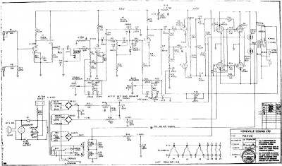

Se ne hai voglia, posta il pdf, fa sempre piacere sbirciare nell'orto del vicino per vedere come lo gestisce ;)
Riguardo le 6KG6 un ampli famoso per usarle è il Traynor Custom Special YBA3A
Marco, guarda che riciclare è una cosa saggia, specie se facendolo si ottengono risultati pari a quelli dell'acquisto di
materiali nuovi, anzi, a volte, si da alla cosa un valore aggiunto, come quando si ricicla qualche bel pezzo d'epoca dalle
caratteristiche esclusive
:ciao: :ciao:

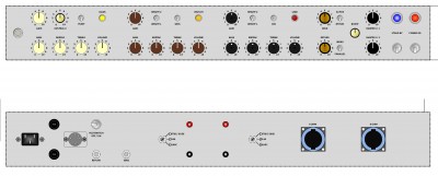

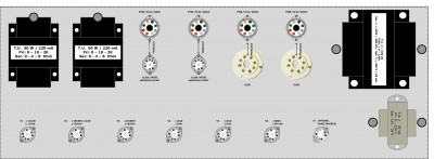

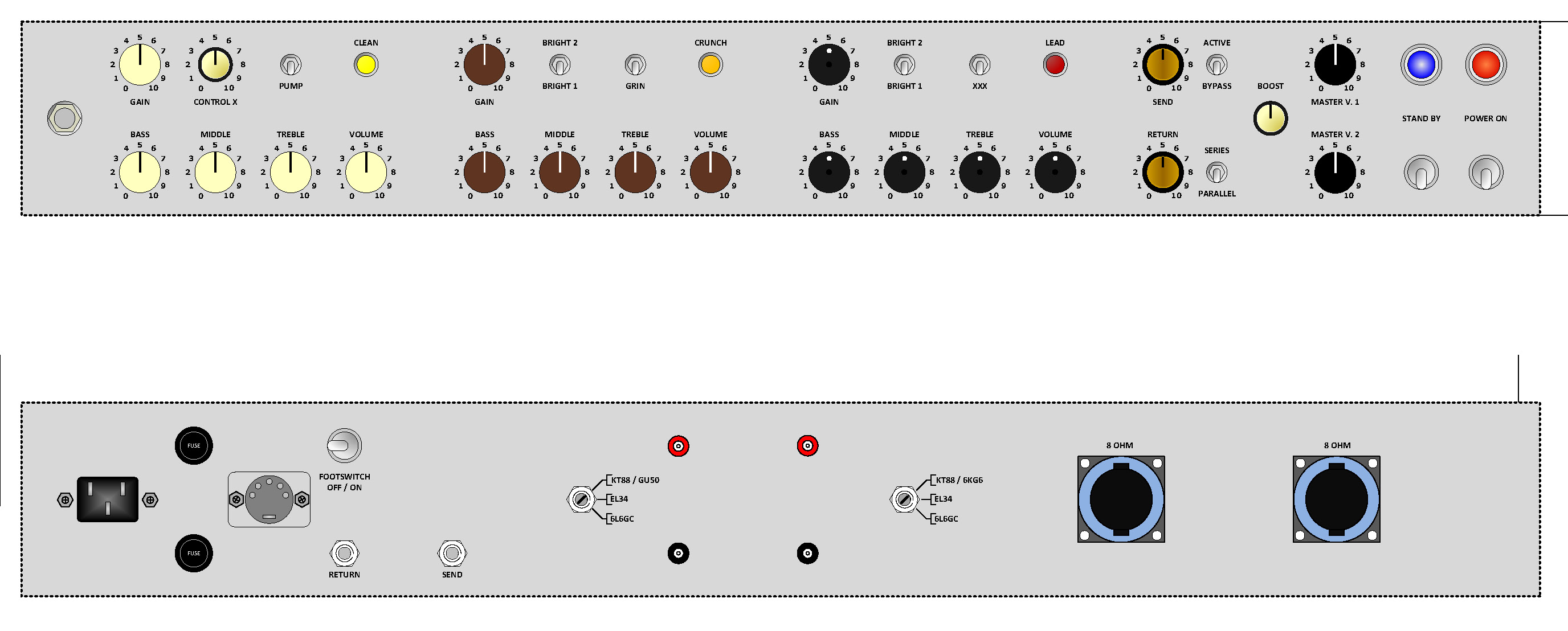

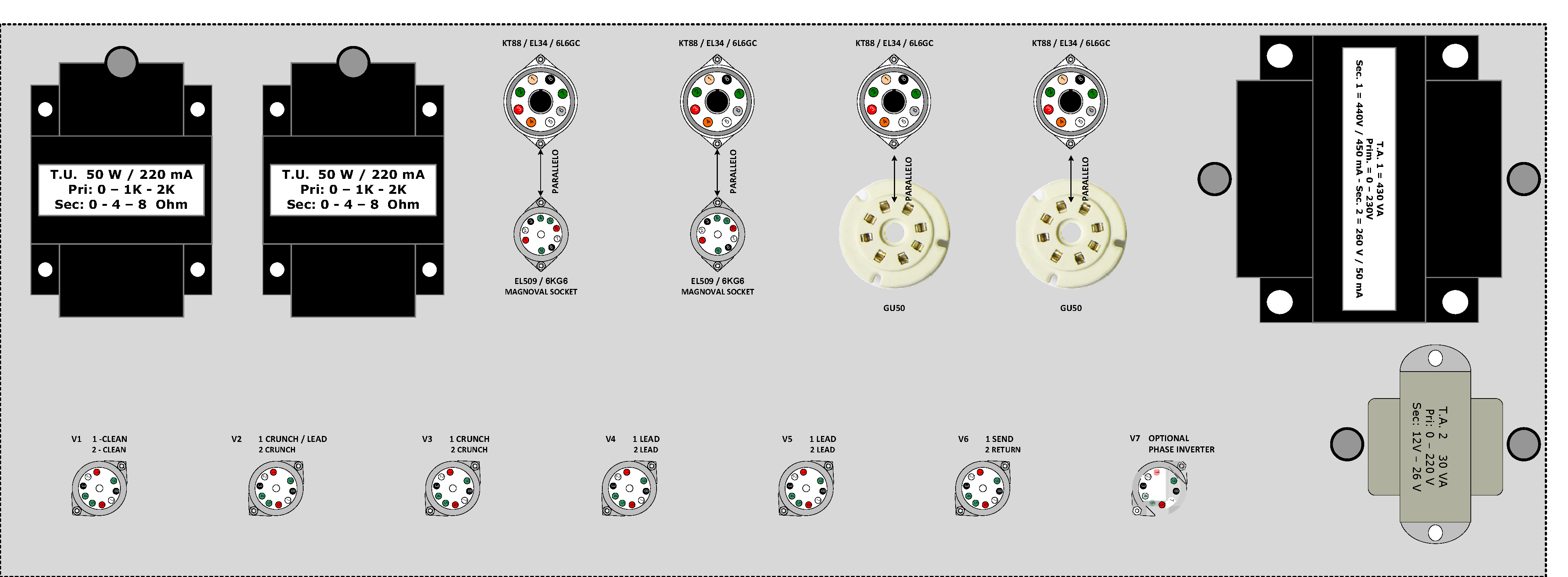

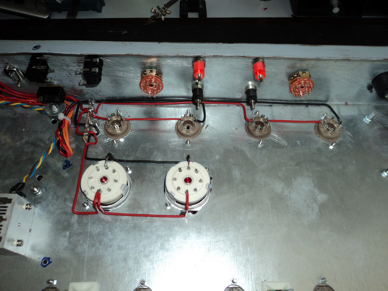

Ok, ecco a voi La GROVIERA :face_green: :face_green: :face_green: :
prova disegno 2 - Foglio7.pdf
(93.93 KiB) Scaricato 350 volte
Vista frontale + vista posteriore come verranno ( ...si spera ! ):
Sono perfettamente d'accordo con Kagliostro. Ricavare pezzi ed adeguarli ai propri scopi è un'arte!E sopratutto non è facile.
Re: Triamp con GU50 e KT88
Messaggio da MapleMarco » 30/06/2014, 23:00
tutto sommato, mi pare comunque molto ordinato!! :numb1:
Bel lavoro!!
Messaggio da Kagliostro » 30/06/2014, 23:06
Sì, mi pare proprio una disposizione razionale :numb1:

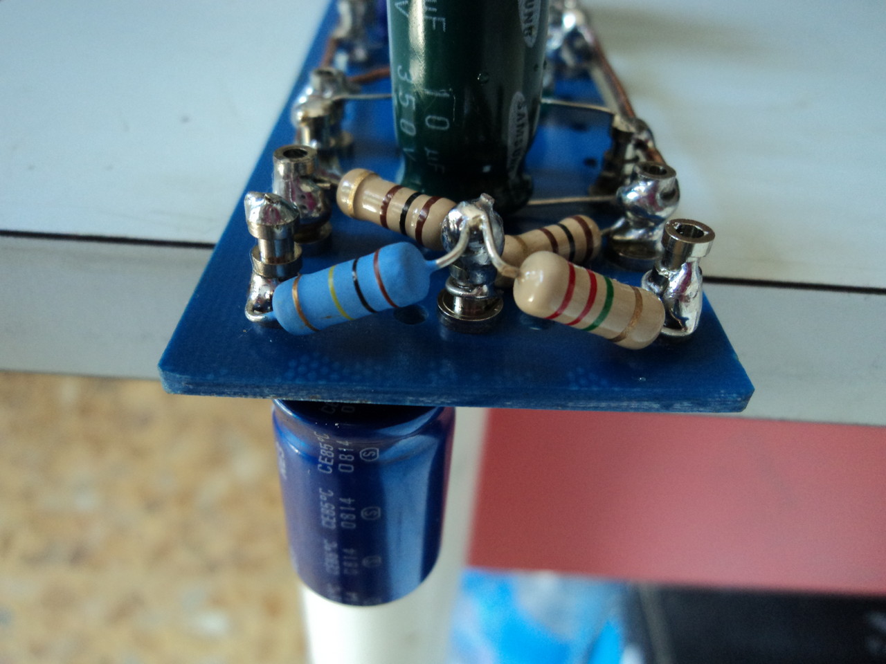

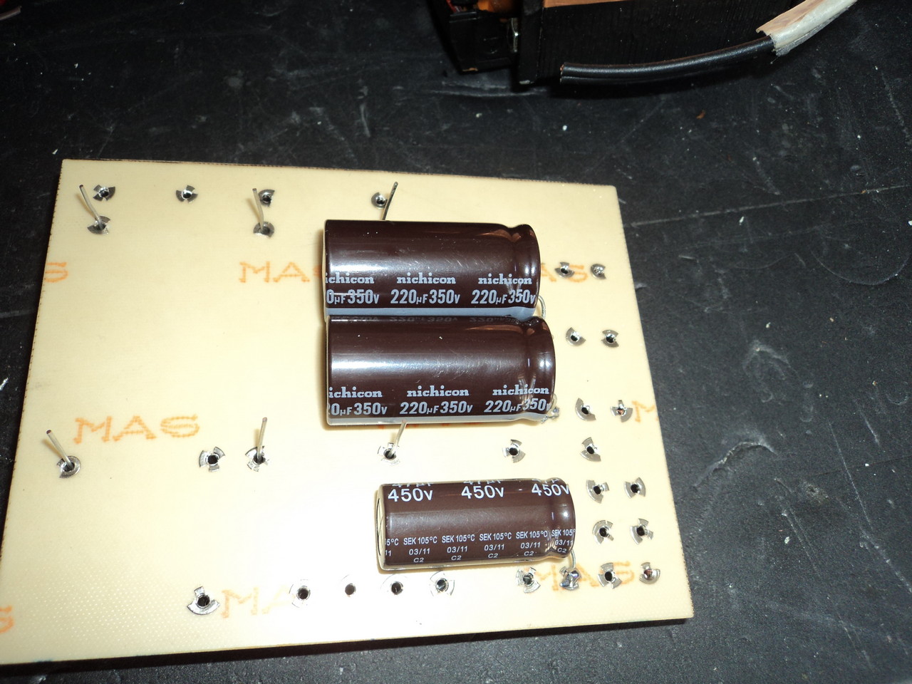

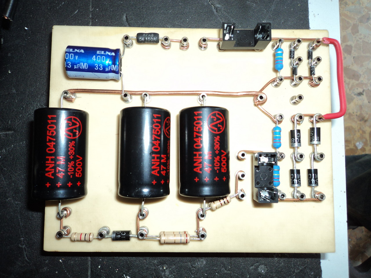

Tornando al piccoletto, nonostante il caldo estremo quì dalle mie parti (35 gradi all'ombra che sembrano 80 con l'umidità al 78% !!!!! ), sto cercando di andare avanti poco alla volta ma con criterio. Ho construito letteralmente le boards delle alimentazioni:
Come riferimento riposto la parte dello schema dedicato solo a questa board:
PSU anodica.pdf
(77.92 KiB) Scaricato 371 volte

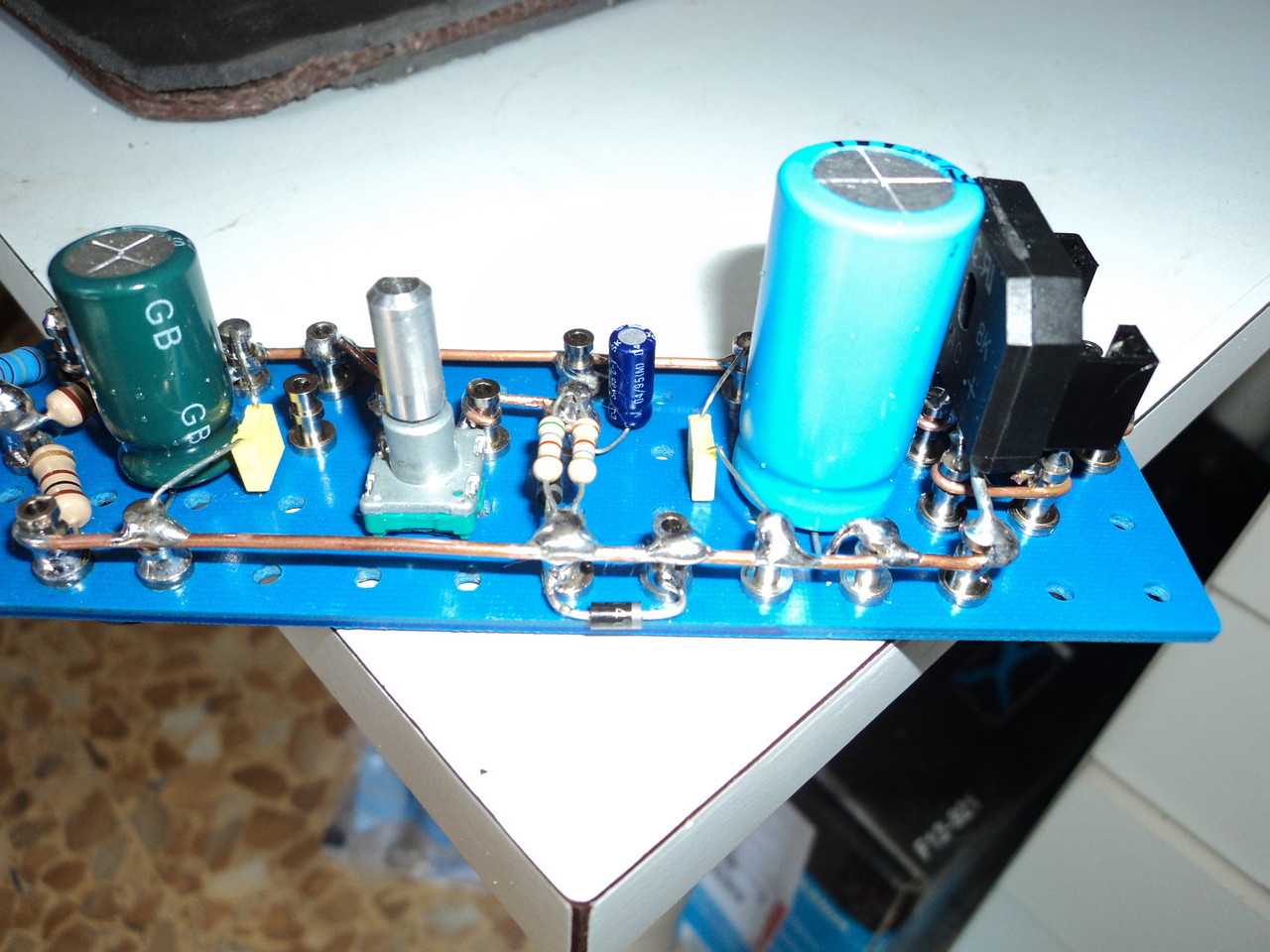

Messaggio da Dom » 19/07/2014, 22:30
Questa è la board che mi sono inventato per l'alimentazione stabilizzata dei filamenti delle valvole del pre con relativa elevazione della massa degli stessi. Ho perfino cambiato il trasformatore dedicato con uno che mi fornisse 15 volts in uscita per far lavorare senza problemi l'Lm338 affinchè eroghi 12,6 V senza problemi:

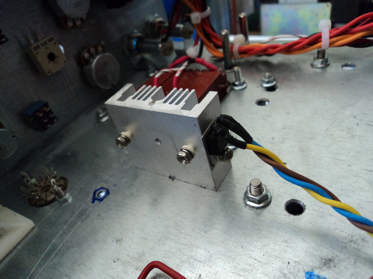

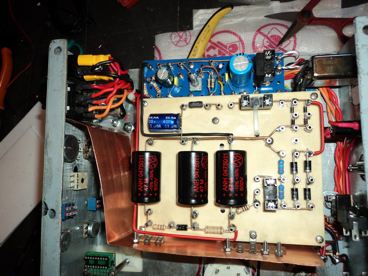

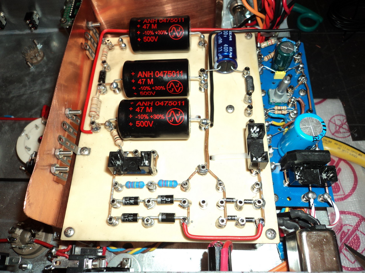

...Ho pensato di mettere un dissipatore per tutti e tre i chip ( 2 irf820 + 1 lm338 ) proprio sotto le boards, arrivando alle rispettive turrets con dei cavi. Per ora ho messo solo LM338. Per i Gyrator preferisco aspettare di sapere bene come dimensionarli. Devo studiarli bene.
Ho lasciato la possibilità di cablarli in futuro sulla board che per ora ha 2 ponticelli di filo rigido rosso. Levati quelli è possibile cablare con due cavi le rispettive choke/gyrator in serie al circuito. Nelle foto non c'è il ponticello, ma è possibile vedere le 2 turrets che interrompono il circuito ( appena dopo i fusibili ). I cavi rigidi rosso e nero sono l'elevazione a massa dei filamenti. Ho schermato tutta la parte dedicata all'alimentazione con un bel foglio di rame da 1,5 mm. Chiude subito dopo i pot dei volumi:

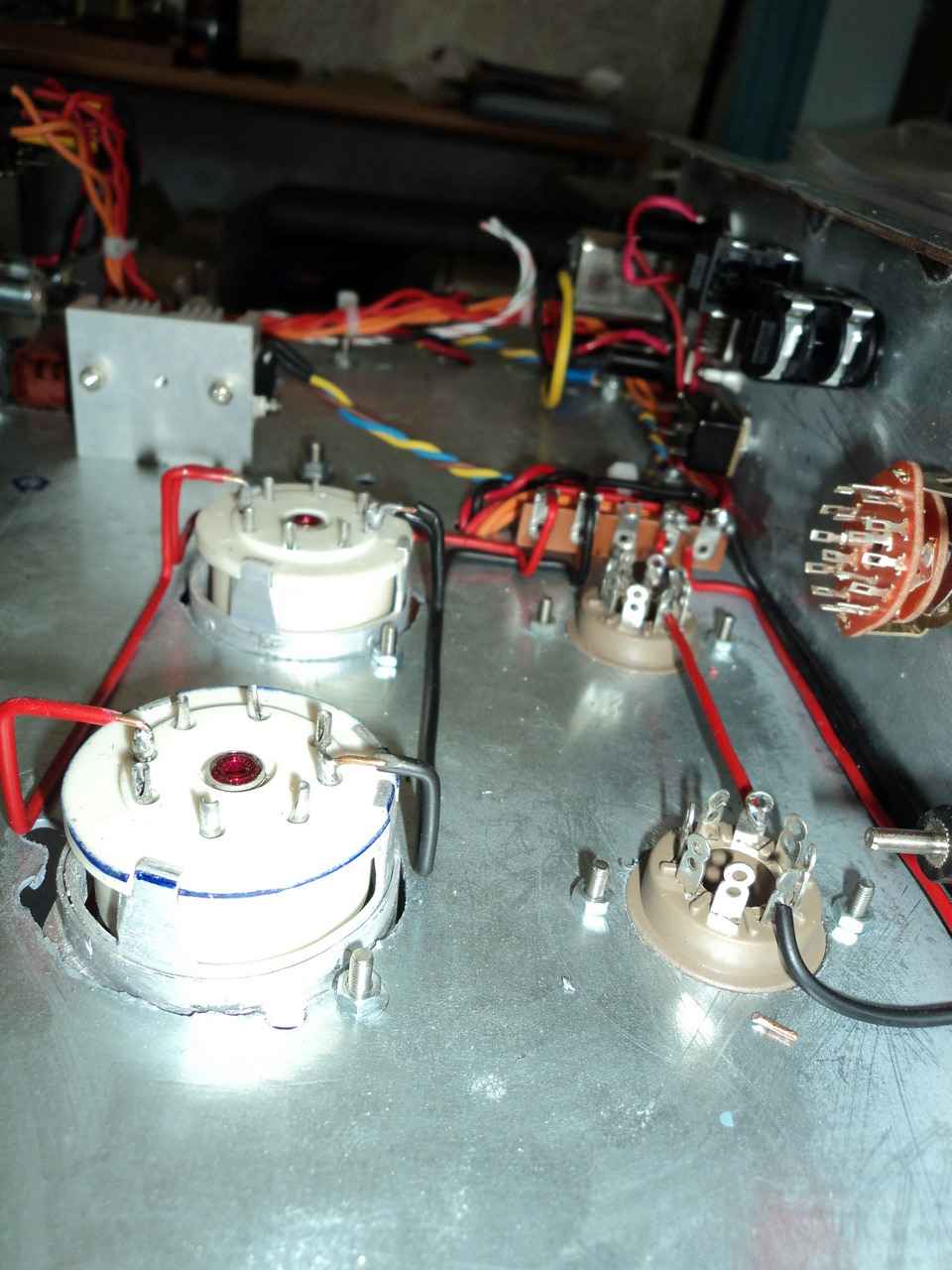

Messaggio da Dom » 19/07/2014, 23:06

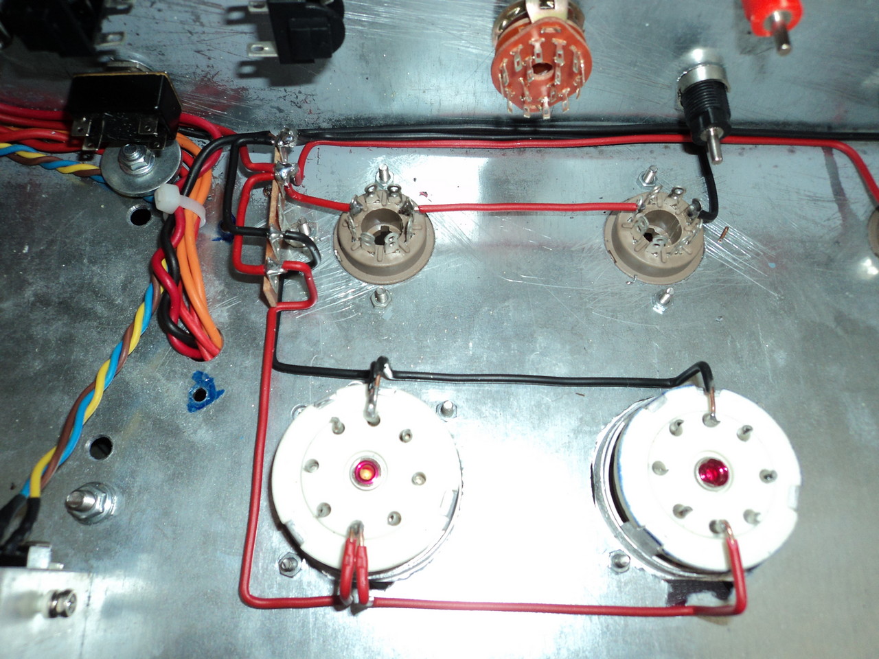

Anche se i filamenti delle finali sono in alternata, vorrei provare a cablarle senza intrecciare i cavi come si fa di solito. Io avrei pensato di fare in questo modo:
Vorrei utilizzare i cavi rigidi anche per cablare i filamenti delle preamplificatrici in modo simile a questo ( ...ovviamente non in serie come per le KT88 ! ). Non credo ci possano essere problemi dato che è tutto stabilizzato, giusto ?

Messaggio da Dom » 20/07/2014, 9:15
Ciao K.,
è proprio dalle foto delle realizzazioni varie della SLO che ho pensato di adoperare questo sistema. Da quel poco che so riguardo alla SLO, le tensioni sono AC ( pre e finali ) ma con i filamenti elevati. Se il buon Mike Soldano ha cablato il suo gioiellino in questo modo pensavo che potesse essere non tanto deleterio cablare le finali in modo simile.
Nelle discussioni che hai postato risulterebbe meglio ( è consigliabile sempre e cmq )cablare con cavi twistati le finali che vanno in AC, anche se sono in serie. Mi sa che userò cavi rigidi per le preamplificatrici e cavi twistati per le finali. Peccato perchè mi piaceva proprio il cablaggio così.
Messaggio da Kagliostro » 20/07/2014, 9:27
Buona Domenica DOM
Visto che l'esperimento sarebbe relativo solo alle finali, potresti anche testare quella disposizione con i fili paralleli anzichè twistati

Messaggio da MapleMarco » 20/07/2014, 9:39
le board dell'alimentazione sono di una professionalità mostruosa!!!
bravo! :pardon1:

Meno male che ho adottato uno chassis provvisorio per montare il tutto, ragazzi! Sta già diventando una groviera. Buchi per i distanziali delle basette, buchi e squarcio per nuovo trasformatore, squarcio ampliato per spostare la presa di alimentazione con filtro emi, e ci sarà sicuramente qualche altra modifica / spostamento. Non si può prevedere tutto se non si prova e si vede fisicamente come va il tutto.
Avevo pensato che una semplice presa da pannello a 5 poli fosse sufficente per la pedaliera di cambio canale, vero ? Ho optato per un bel connettore vga da 15 poli da pannello! La pedaliera avrà 3 pulsanti di cambio canale + 1 pulsante per l'attivazione del send e return + un pulsante per il boost. Ovviamente tutto corredato di led di attivazione. Forse ci metterò anche un ulteriore pulsante per attivare lo switch " XXX " presente solo sul lead. :hummm_1: :hummm_1: :hummm_1: ...dovrebbe dare un bel cambio di voce al canale.
