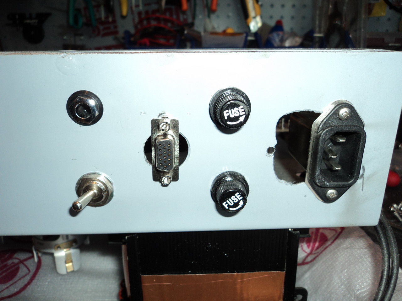

DOM ha scritto: la presa di alimentazione con filtro emi
ovvero??
io utilizzo sempre le prese di rete classiche...quest'ultima che tipo di filtro ha? :hummm_1:

Tipo questa:
Da queste foto si capisce meglio. E io che credevo di avere tutto lo spazio che mi serviva!

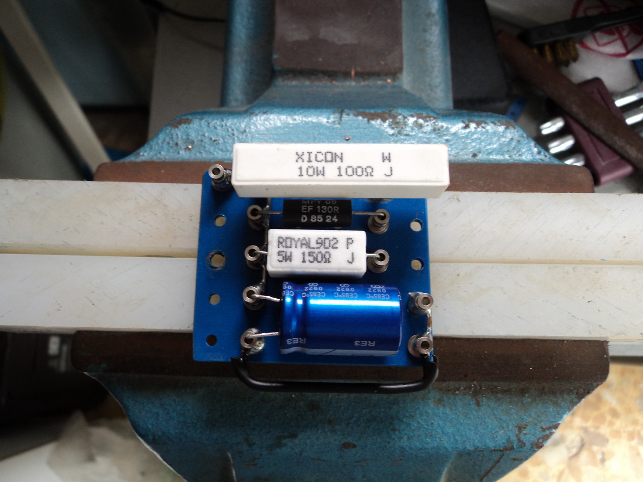

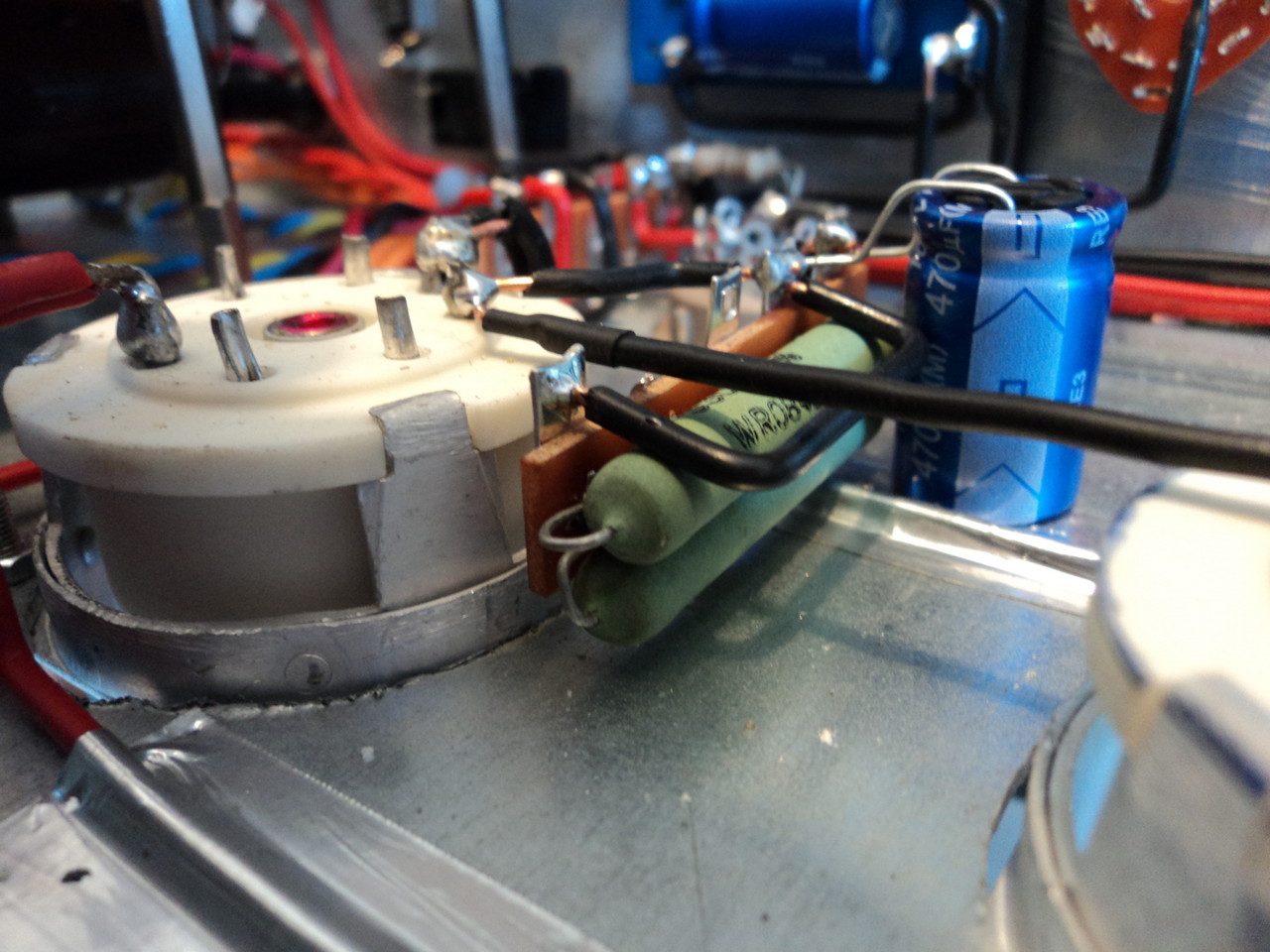

Messaggio da Dom » 27/07/2014, 19:05

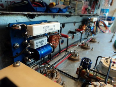

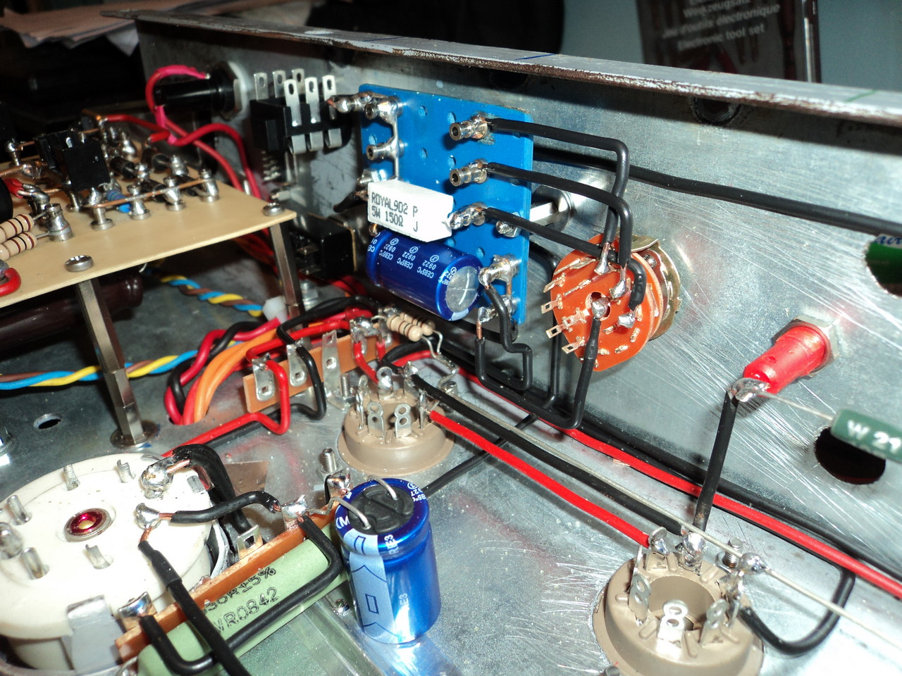

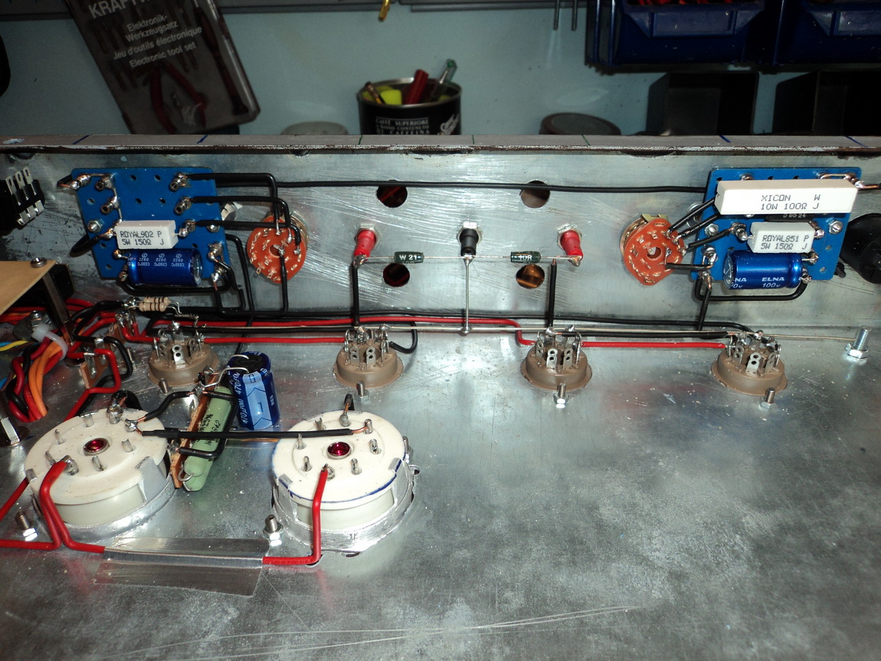

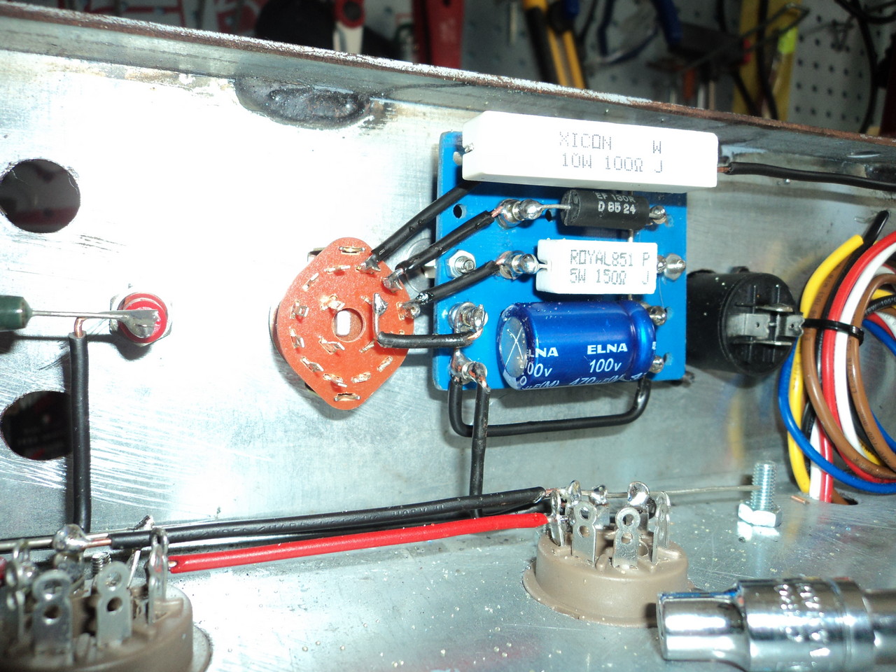

Sono dovuto scendere a compromessi con le resistenze di bias. Ho dovuto adottare 100r anzichè 90r per le KT88. Ma credo che stare un pelo più bassi sulla dissipazione di certo non faccia male. Ho assegnato alle GU50 resistenze e condensatore di catodo separati dotandole di bias fisso. In questo modo quando si mettono le GU50 al posto di qualsiasi altra valvola lo switch rotativo non ha effetto su di esse ( ...mi si complicava la vita per gli spazi per la board dedicata al cambio resistenze e non avevo un switch rotativo a 4 vie ! ).

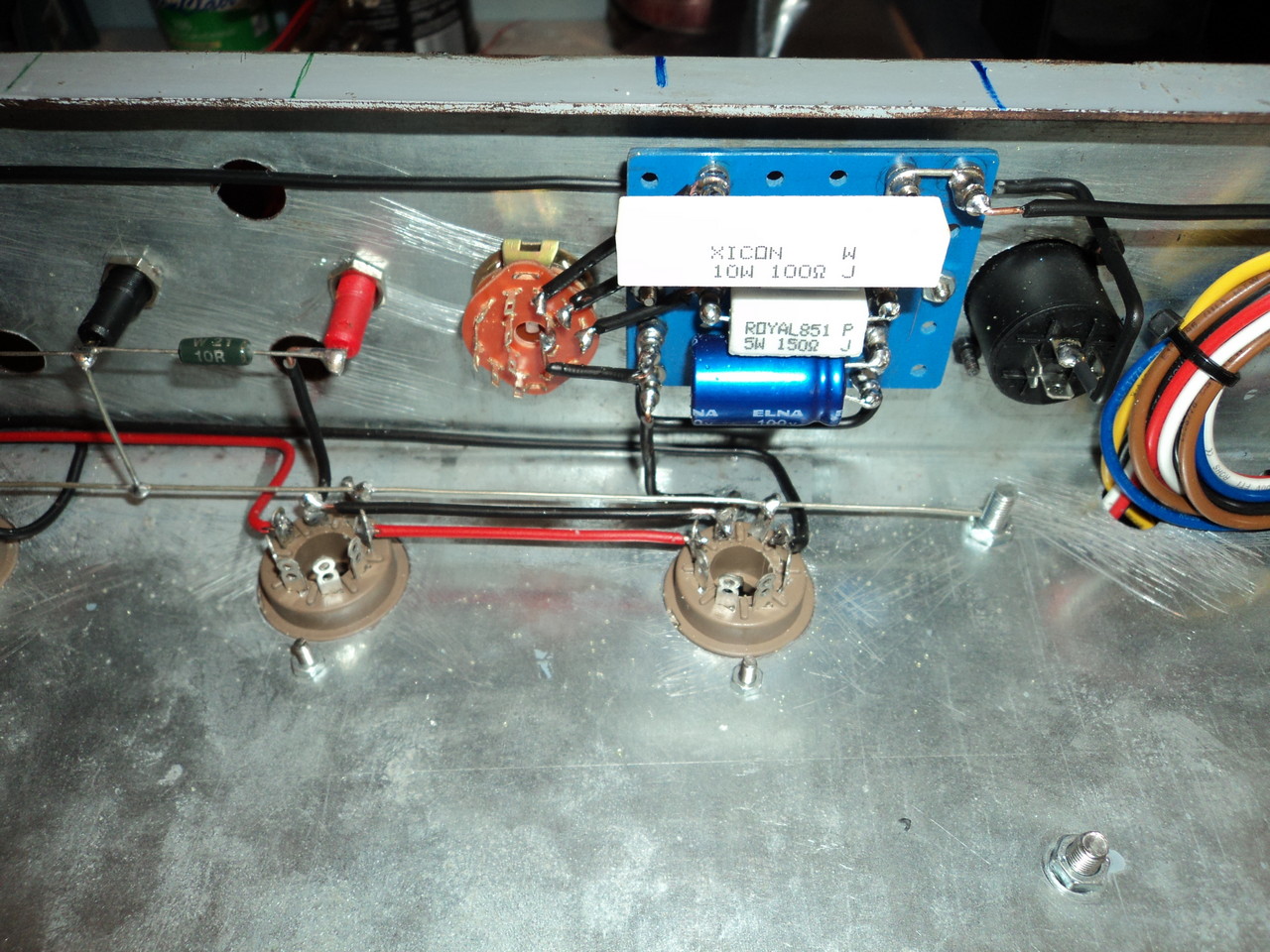

Messaggio da Dom » 27/07/2014, 19:16

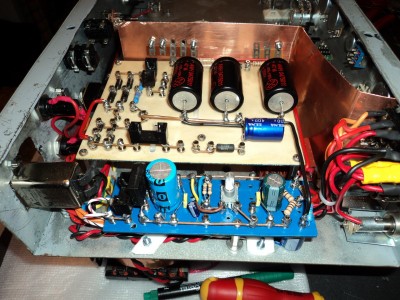

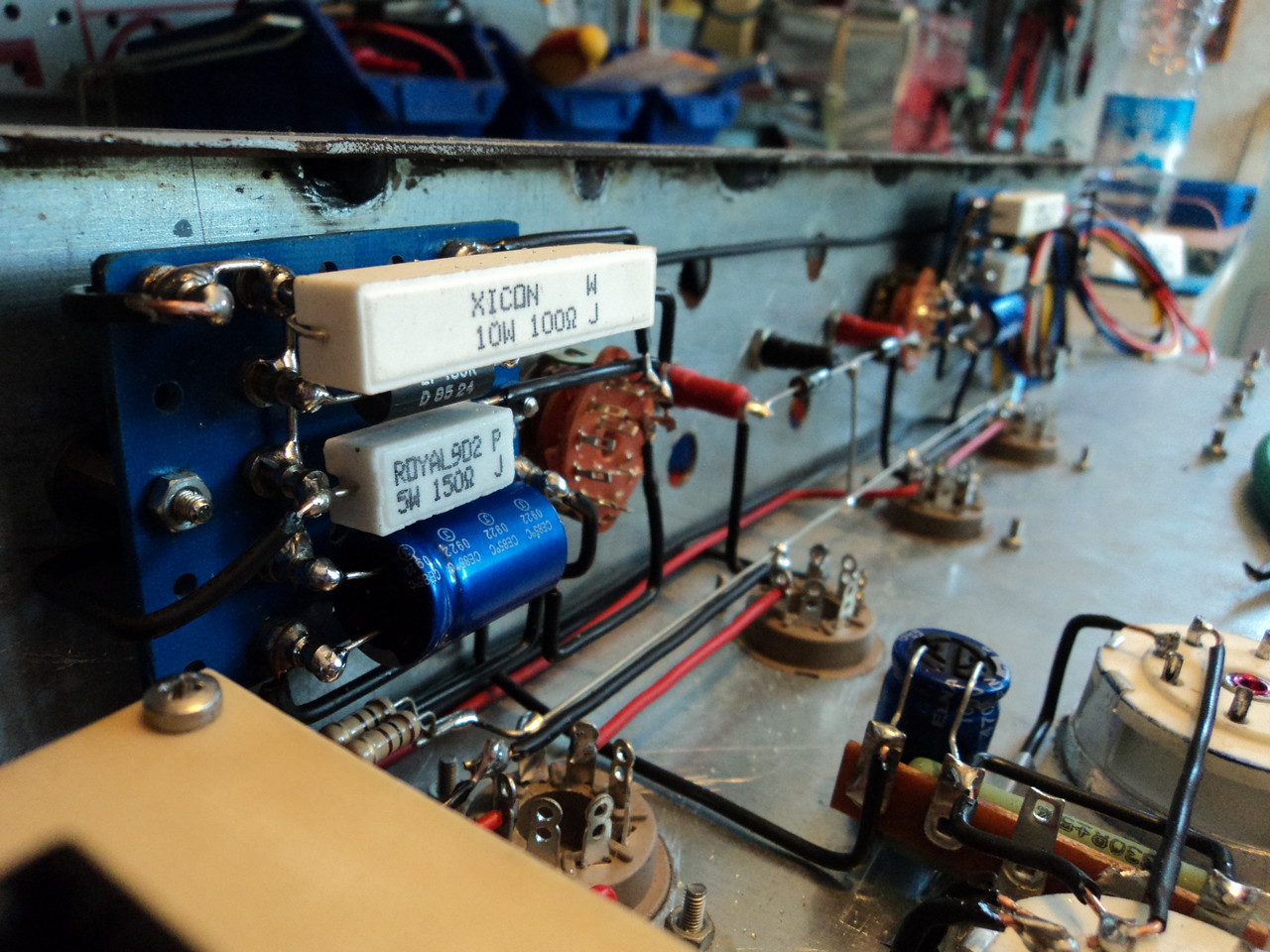

Da queste altre foto si intuisce il perchè degli spazi risicati. Io ho pensato di mettere le piccole board in verticale e vicino ai relativi switch:
La board dei preamp la sto revisionando a caccia di errori. Tra un pò proverò a realizzarla.

Si, sarà un peccato a smontare e ricablare il tutto, ma ce lo avevo messo in conto purtroppo. Più vado avanti e più mi accorgo che non potevo fare diversamente date tutte le modifiche e gli spostamenti vari. Anche volendo stare al computer a disegnare ogni singolo componente o board (piccola o grande che sia) tenendo conto delle rispettive dimensioni, ci avrei messo una vita. Inoltre non credo che avrei potuto prevedere tutto o che non mi sarei ritrovato di fronte a delle "sorprese" quando effettivamente sarei andato a piazzare i componenti.

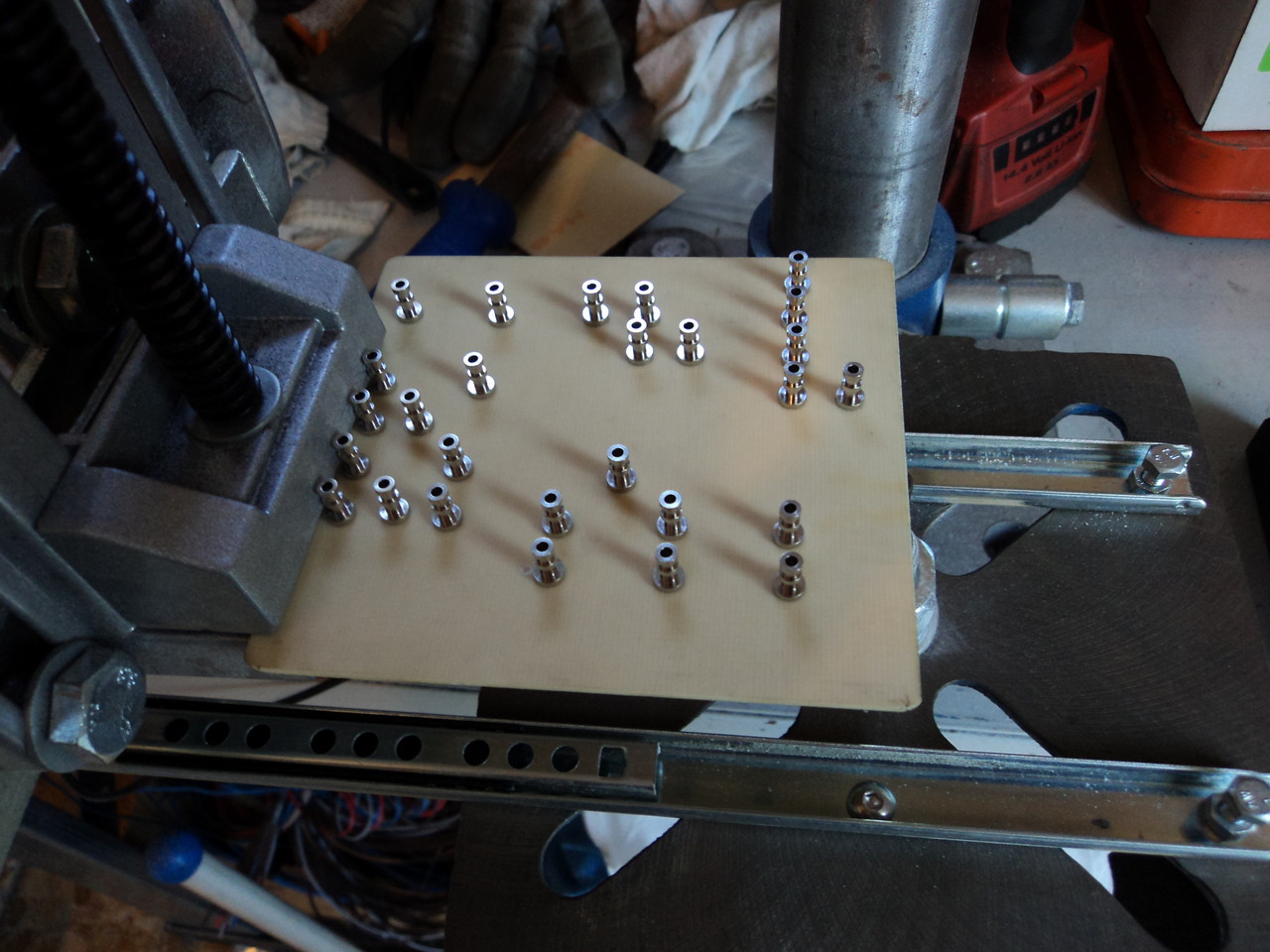

Operando in questo modo ( le board dell'alimentazione anodica, l'alimentazione dei filamenti e quelle delle resistenze di bias, non ci ho neanche provato a disegnarle. Seguendo lo schema ho provato a farle. ), mi sono accorto che si perde molto meno tempo che stare ore davanti ad un software. Speriamo solo che non abbia commesso errori.

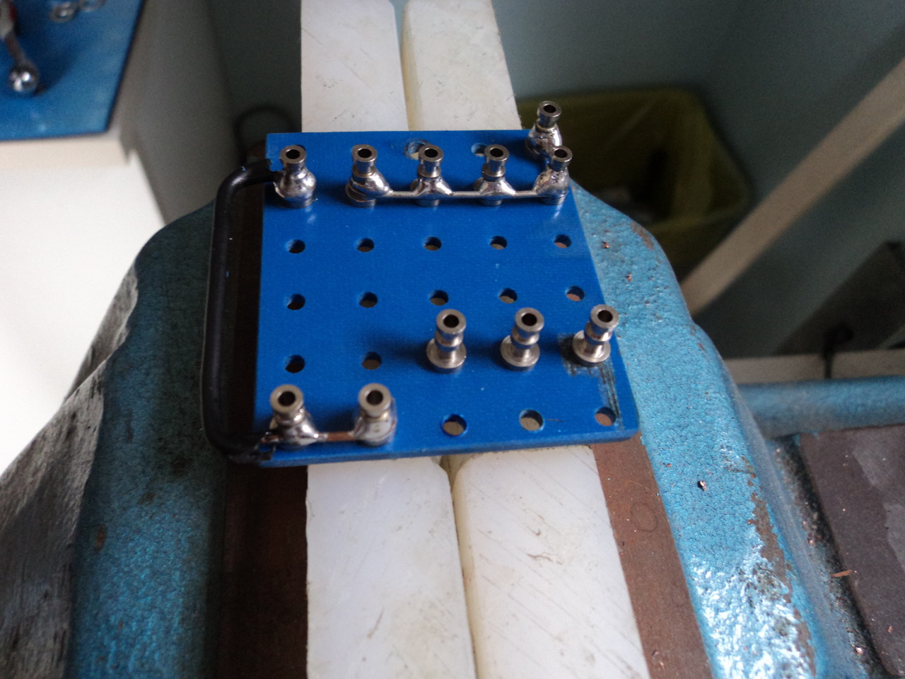

Messaggio da Dom » 02/08/2014, 12:57

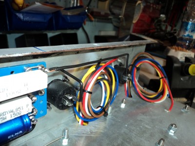

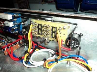

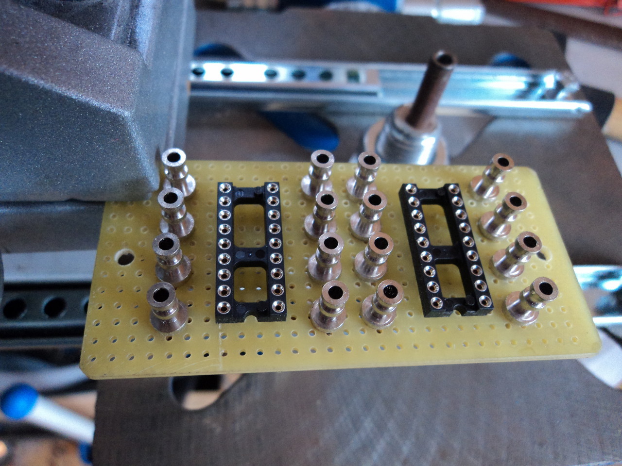

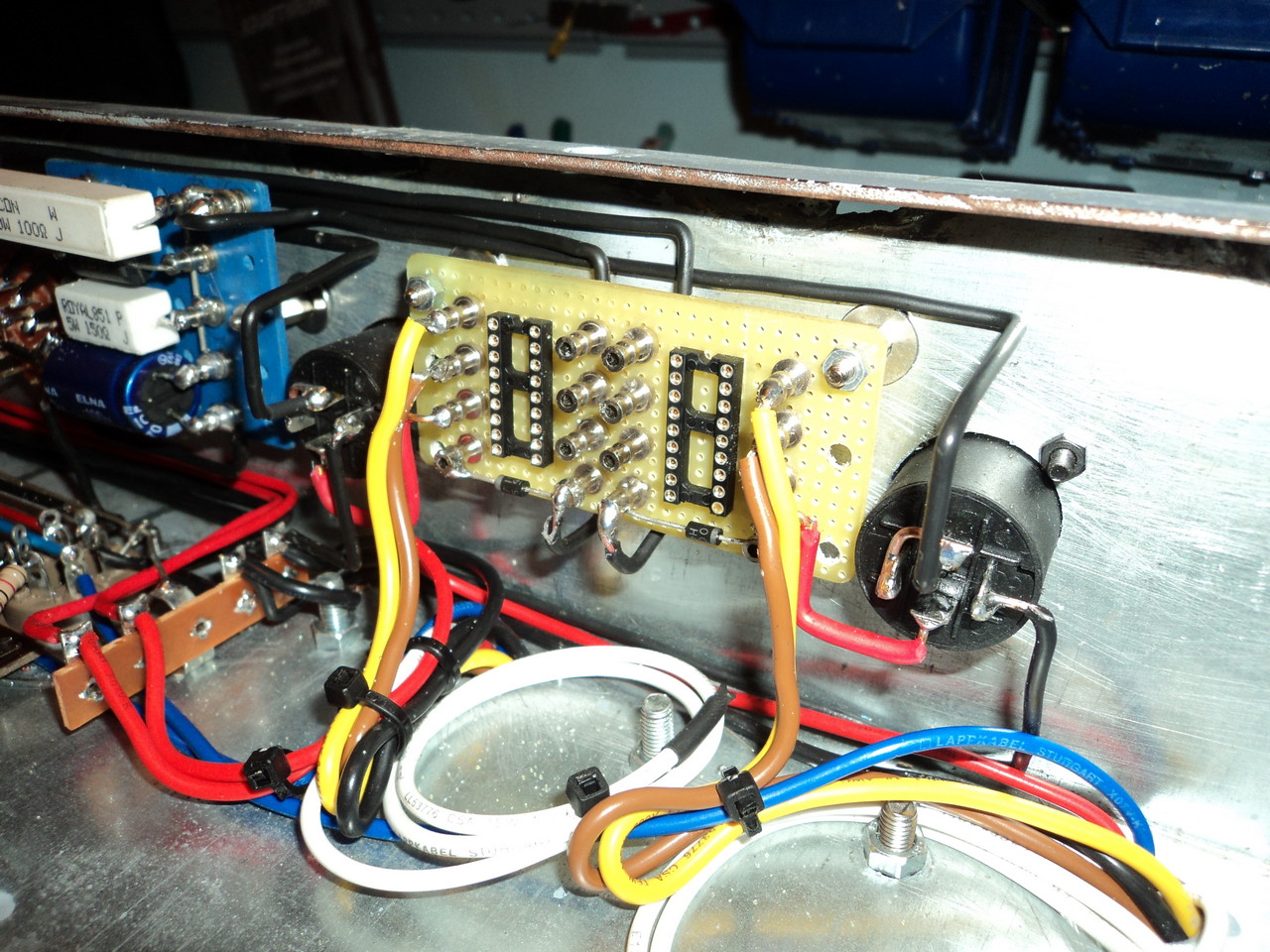

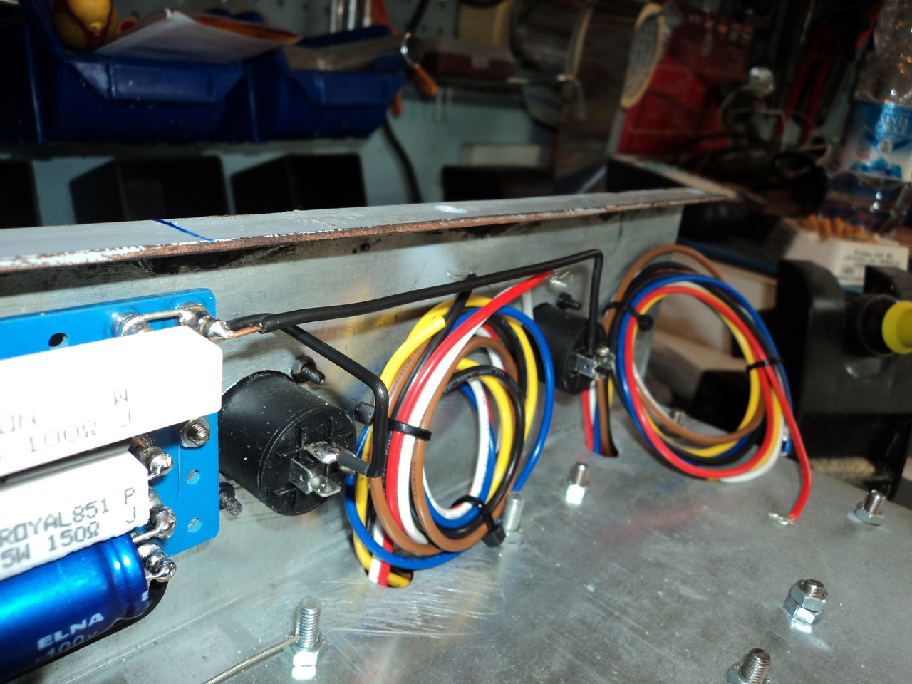

Ho fatto un mix tra basetta mille fori e turret per implementare la commutazione da 8 ohm a 4 ohm quando si cambia valvola ( 6L6GC oppure EL34 ). Quelle di Tube Town sono eccezionali, ma i reofori stagnati sono troppo vicini e quì vorrei che la sezione dei cavi sia almeno da 18 awg. Per questo ho messo le turretts, ma il problema era la zoccolatura dei relè troppo vicina per adattarci le turrett anche lì.
Montato il più vicino possibile agli speakon:
Messaggi: 2077

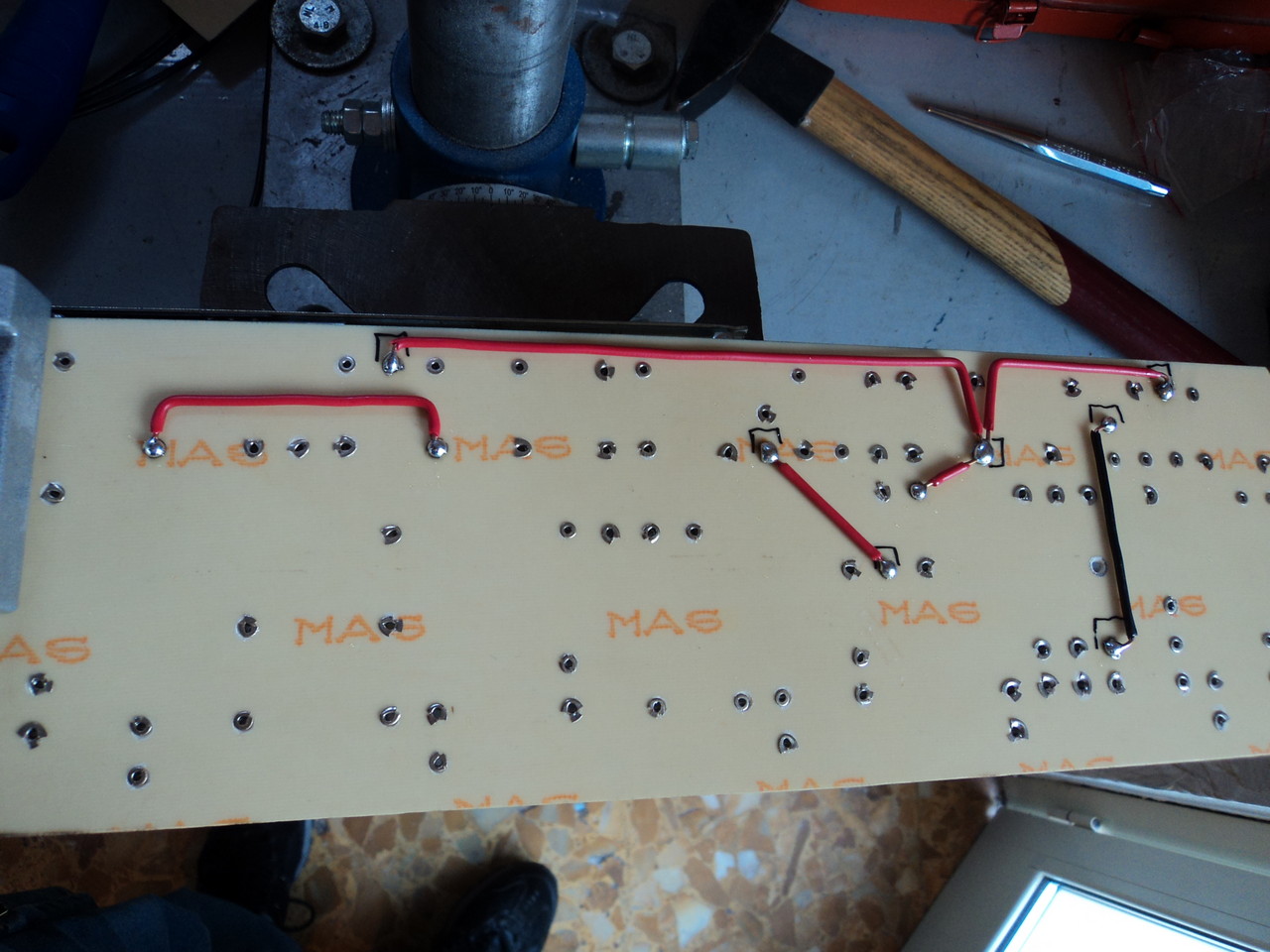

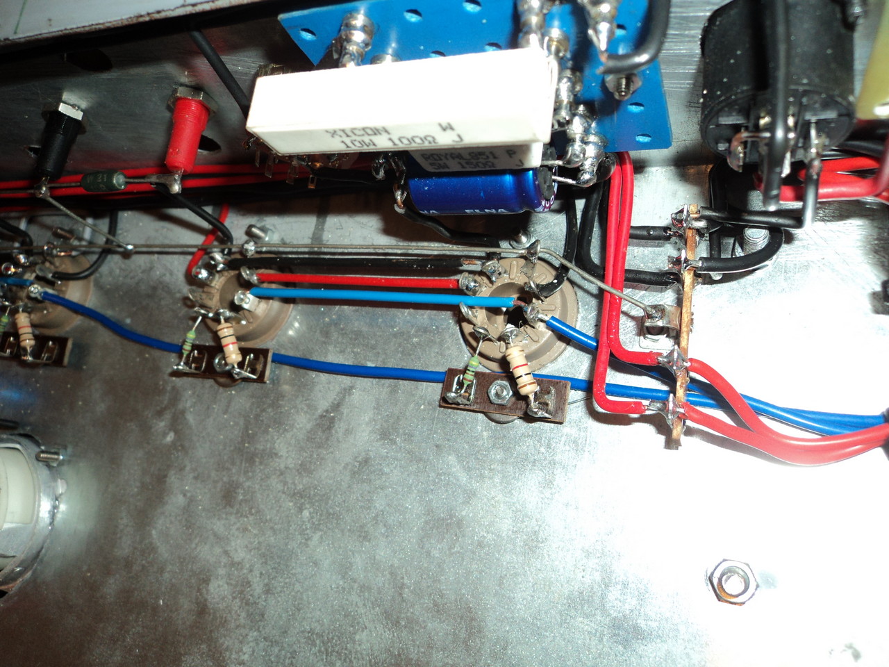

Re: Triamp con GU50 e KT88
Messaggio da Dom » 02/08/2014, 13:12

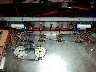

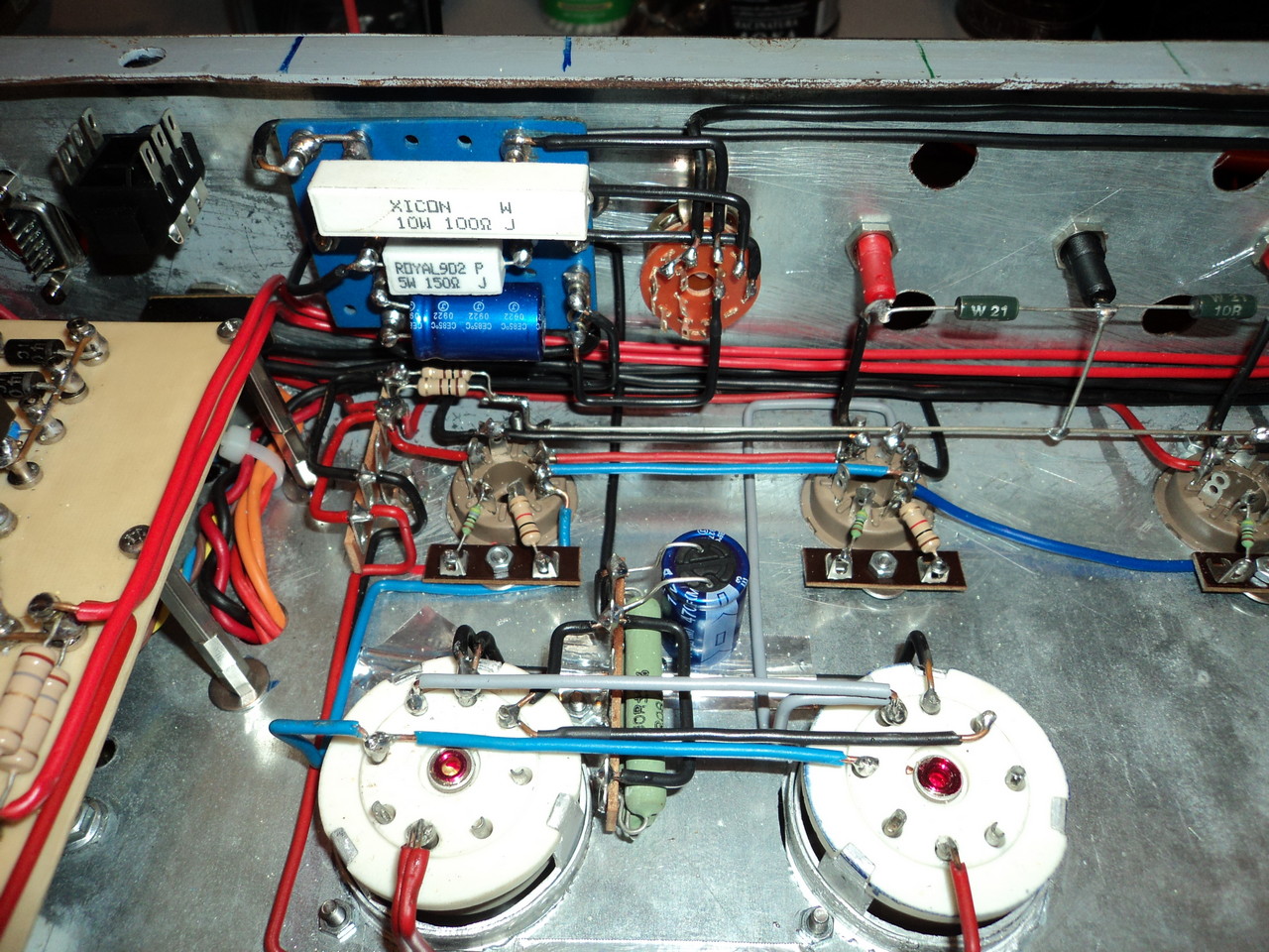

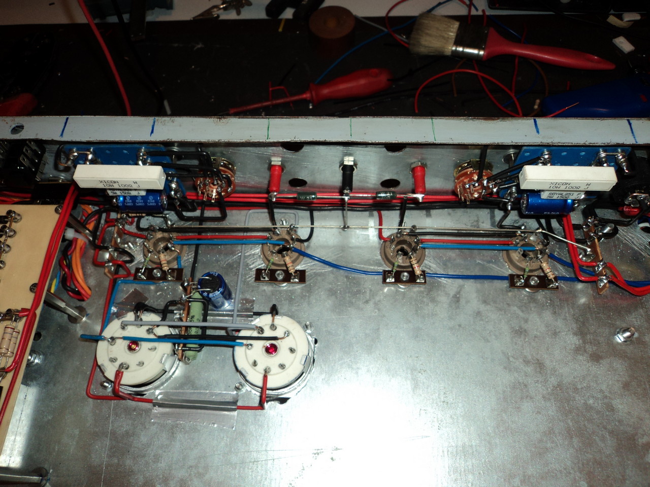

Una domanda sullo schermo delle valvole finali. Prendendo esempio ( ...forse sarebbe più consono dire "studiando" ) dai cablaggi delle varie realizzazioni della SLO clonata e non, ho utilizzato lo stesso sistema: 2 resistenze da 100 ohm che dai filamenti simulano un center tap e in serie tutti i piedini "1" degli zoccoli octal. Dal secondo zoccolo octal, prendo in parallelo sul piedino il bus di schermo e lo porto anche agli zoccoli delle GU50. Ora, è giusto saldare il capo finale del bus di "massa / schermo" ad una vite a cui è fissata uno zoccolo octal o è preferibile far arrivare questo bus nel centro stella dove convergono tutte le masse ( vicino al jack di input ) ???
Qualche foto esplicativa:
Messaggio da MapleMarco » 03/08/2014, 12:07
immagino/sono certo che ci siano differenti scuole di pensiero....
ma in genere io adotto sempre questa regola fondamentale:
differenti secondari = differenti starground
è la soluzione più silenziosa che ho sperimentato! ;)

Messaggio da Dom » 05/08/2014, 13:14
Ciao Marco.
Scusa ma non credo di seguirti. Intendi dire che anche se si tratta solo di "schermo" per le valvole finali, tu opti per 2 star ground separati per le coppie relative a 2 T.U. ? In che modo ? Semplicemente su due punti dello chassis o proprio su due star ground distinti ?
Vorrei capire meglio ciò che intendi.
Io ho portato 2 linee che partono dai rispettivi condensatori di filtro per i catodi delle coppie di valvole finali parallelate, ad essi ho cablato i rispettivi comuni dei secondari dei T.U..
Da quello che so si può procedere in 2 modi per cablare gli schermi : 1- basterebbe portare lo schermo delle rispettive coppie di finali ad un piedino dei catodi messi in parallelo ( nel mio caso specifico ). 2 - cavo rigido che prende tutti gli schermi e termina su una vite di una basetta ancorata allo chassis oppure direttamente allo star ground. Sono d'accordo con te che esistono diverse scuole di pensiero in merito all'argomento, ma sono molto interessato a metodi testati con effetto "silenzio" assicurato.

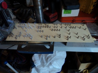

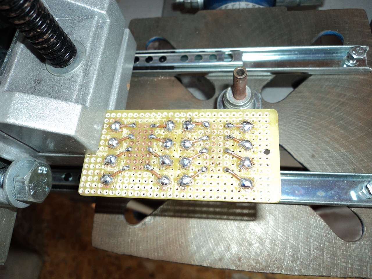

Messaggio da Dom » 08/08/2014, 20:05
...Nel frattempo sto cercando di finire il tutto. Mi mancano alcuni condensatori di filtro da 10, 22 e 33 uF e qualche resistenza che stanno arrivando dall'ultimo ordine fatto a Tube Town.
Ho fatto le board :
