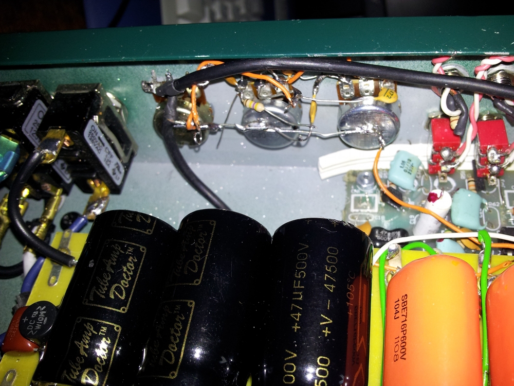

Cmq mi sa che appena riusciremo a risolvere questi problemi dovrò trovare un modo per tenere il tonestack al riparo dai campi dei condensatori di filtro... mentre provavo a schermarli devo aver mandato qualche condensatore sulla massa...
anche inserendo solo un giravite tra i condensatori e il tone control già il rumore di fondo diminuisce...

Fa una foto della situazione ToneControl / condensatori che disturbano

intanto ti allego una foto dove si capisce la distanza tra tonestack e condensatori di filtro, probabilmente da schermare...
nel tsa15h in effetti è già presente uno schermo in questa posizione...

il filo dell'NFB probabilmente fa da antenna e capta segali indesiderati
prova a spostarlo, magari nell'angolo formato dallo chassis e se anche questo non risolve, prova con un cavetto schermato (naturalmente collegato a massa da un solo lato)
Se trovi un vecchio monitor da PC guasto, smontalo e prova ad usare il lamierino che scherma il tubo catodico per fare lo schermo ai pot del Tone Control
