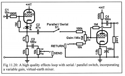

Marco stai per mettere giù la PCB di un circuito che a più d'uno interessa :numb1:
quello di un FXLoop a valvola stand alone da poter aggiungere ad un qualsiasi ampli
una cosa come questa insomma
https://www.tube-town.net/info/datenbla ... op6112.pdf
https://www.tube-town.net/ttstore/produ ... -6112.html
se lo pensi con una 12A*7, sdaiata, come la 6112 del link, lo potresti montare un po' dappertutto
Del caso divento tuo cliente per la PCB e mi prenoto da adesso :face_green:

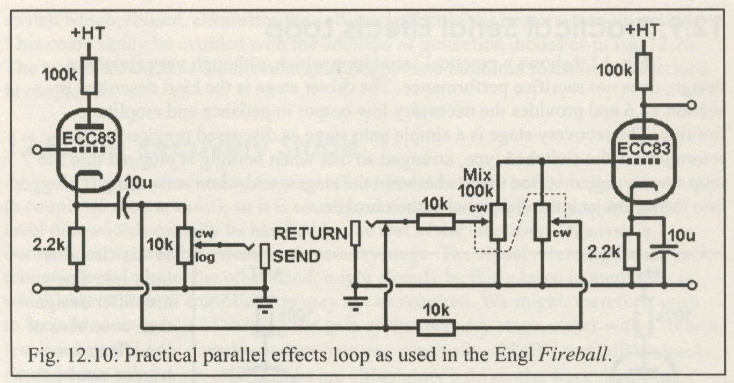

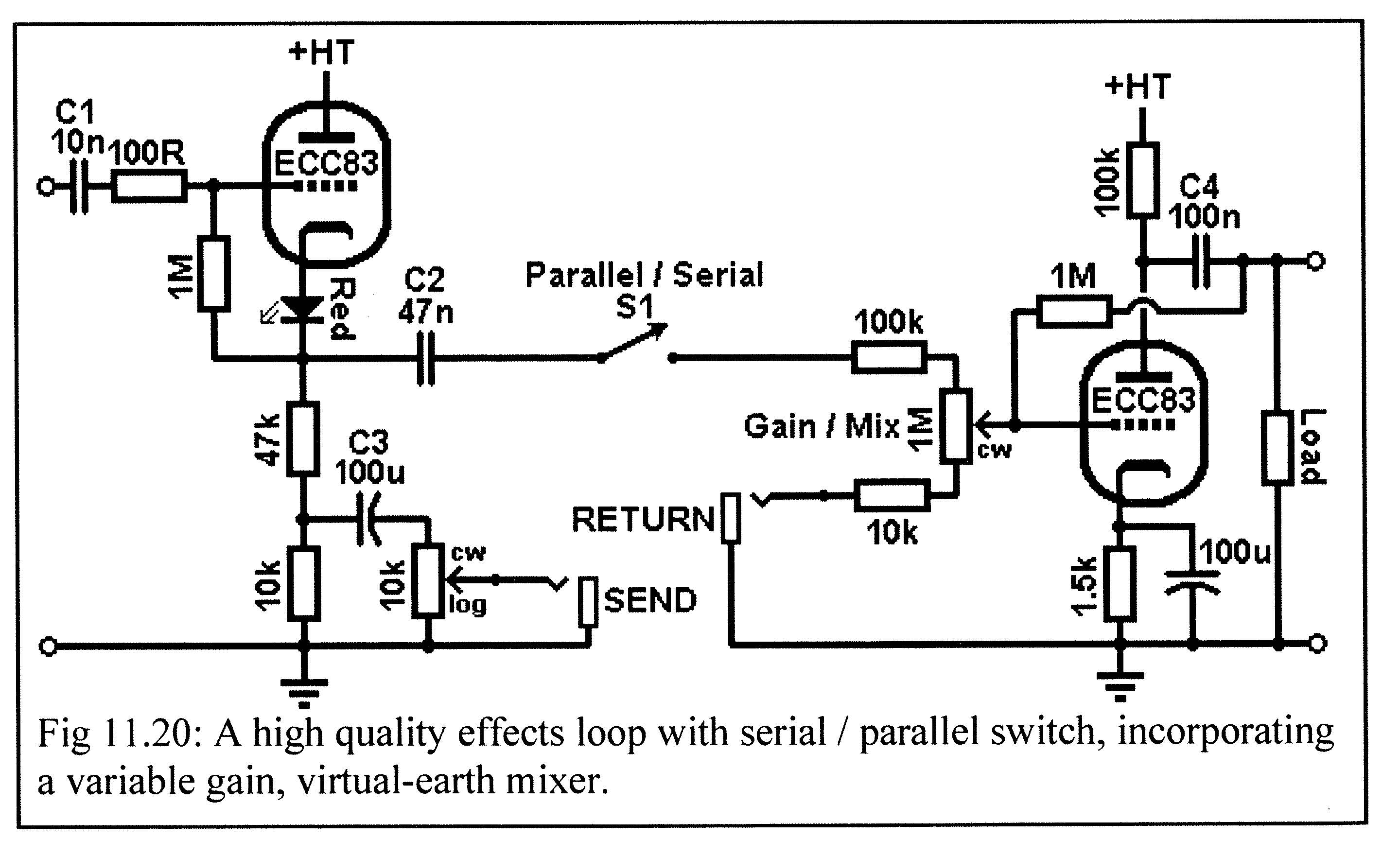

Alor, come schemi Parallelo Seriale (a valvole) ne ho solo due
Telchì gli schemi
(Ringraziamo il buon Merlin per la sua inventiva e compriamo i suoi libri)
Il secondo è farina del su citato autore, il primo è usato nell'Engl Fireball ed a sentire Merlin lui, dopo essersi inventato quello con la virtual earth, adesso preferisce il primo per la semplicità circuitale
al primo manca naturalmente il cap di disaccoppiamento, e come pot doppio sarebbe meglio un logaritmico + antilogaritmico, introvabile, quindi da ottenere con un paio di resistenze collegate ad hoc
(http://www.geofex.com/article_folders/p ... tscret.htm)
se poi servono altri schemi di FXLoop, li ho, ma sono seriali, non paralleli

Re: MESA MARK INSPIRED
Messaggio da Kagliostro » 14/01/2014, 22:44
Quello dell'Engl è seriale e parallelo
ed a Mr. Merlin piace, tant'è che nel primo libro ha ideato il secondo schema, mentre nel secondo ha detto che nella sua semplicità il primo schema (quello dell'Engl) funziona bene
quindi mi butterei sull'Engl
a, sì, il doppio pot fa da mixer, per cui scegli quanto wet e quanto dry passare alla valvola del recovery e quindi puoi anche escludere uno dei due
