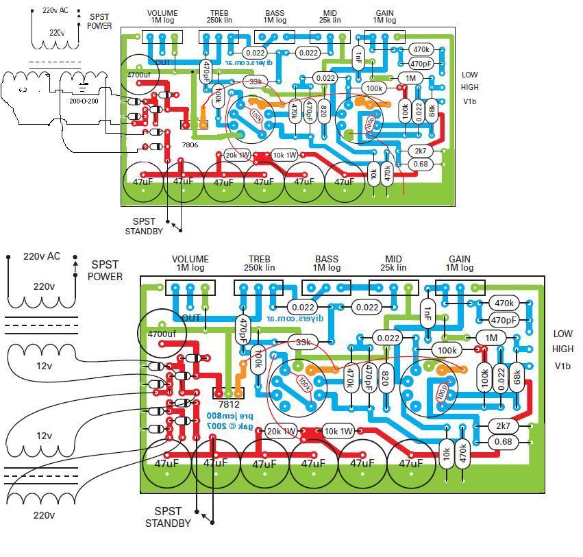

Ciao ragazzi, riesumo questo topic per qualche domandina/proposta per una modifica. Avendo a casa un trasformatore 200-0-200 e 0-6.3 per i filamenti, direi che posso cogliere l'occasione (o meglio trovare la scusa  :arf2: ) per costruire il pre. Adesso viene il bello: come tensioni e correnti ci siamo, i secondari sono da 80mA e 1A, il fatto è che bisogna modificare il layout. Ho allegato una immagine per farvi capire cosa ho fatto: sopra il layout modificato, sotto quello originale. Per l'alta tensione non ci sono molti problemi, il central tap a massa e rettifica a onda intera ma senza il ponte. Per il 6.3v è diverso: ho lasciato il ponte, ma cambia la piedinatura delle valvole: 4 e 5 uniti, 9 a massa. Domanda 1: è giusto?? A me sembra di si, ma qualche occhio in più non fa male  :face_green: . Domanda 2: sui filamenti ho lasciato il regolatore, ovviamente un 7806. Effettivamente serve? Perchè poi adesso deve erogare il doppio della corrente, quindi potrebbe scaldarsi di più e avere bisogno del dissipatore, ma mi sa che non ci sta.
Dateci una guardata, così modifico la pcb e la metto in condivisione (tempo permettendo: sessione di esami in vista  :surpr: )
Buona serata  :arf2:  :salu:

Re:Preamp JCM800
Messaggio da Hades » 08/06/2010, 8:36
Secondo me il 7806 non ti serve proprio... Alimenta in AC i filamenti e sei a posto.
Sicuramente il regolatore, che deve erogare 0.6 A in questo caso, si scalda e serve il dissipatore. Io ho dovuto mettere il dissipatore su un 7805 per 250mA.  :lol1:
Per la piedinatura, pin 4-5 uniti ad un capo dell'alimentazione e pin 9 all'altro capo (in caso di continua dove metti + o - non fa differenza) vanno bene.
