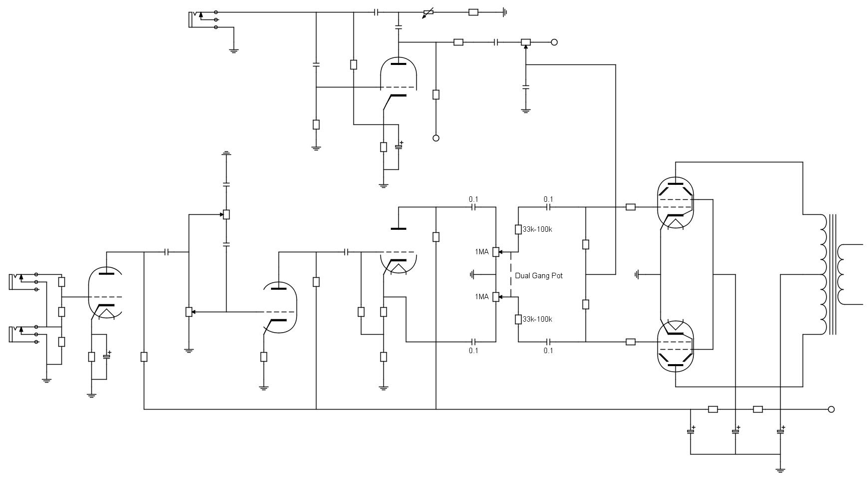

il Soma ha la caratteristica di passare da PP a SE ed usa un pot singolo
il sistema che ti propongo io si basa su un PPIMV Larmarr
(non ho ancora finito di disegnarlo ma la parte che ti interessa c'è)
I pot vanno collegati in modo che il wiper sia a zero con la rotazione completa antioraria
Le due resistenze indicate da 33k fino a 100k vanno scelte sperimentalmente e servono per avere la risposta in frequenza più neutra possibile, altrimenti ruotando i pot un po' il tono potrebbe cambiare
I due pot sono da 1M logaritmici (qualcuno monta anche dei 500k), ma puoi anche usarne di lineari (qualcuno lo fa) e se non trovi quello che vuoi e lo vuoi logaritmico, te lo ricavi da un lineare con il solito sistema della resistenza
I due pot hanno un unico alberino, per cui azionandolo vari il livello del segnale che va a tutte e due le valvole contemporaneamente ed il suono resta PP
Se tu trovi un pot con doppio alberino e quindi puoi comandare separatamente i due rami, se li azioni assieme la funzione è come quella di un PPIMV normale, se invece uno lo porti a zero e l'altro no, ecco che il suono si sposta verso l'SE e ne decidi l'intensità in base alla rotazione del pot come nel Soma
Se invece usi un pot singolo su un solo ramo ecco l'effetto del Soma

In giornata lo provo... ma non ho pot doppi ad alberello unico e comunque ho un solo spazio vuoto sullo chassis...
Vorrei sapere invece l'effeto del pot da 1M sul finale del Soma... quello prima del grid stopper sulle finali!

Forse sei distratto dall'audio probe e da quell'effetto che hai fatto andare
Guarda bene lo schema del Soma e quello del 6G2 che ho fatto io e leggiti le spiegazioni che lo acompagnano
Poi ne riparliamo
Comunque, per provare, puoi provare anche con due pot distinti, se poi ti piace ti procuri il pot

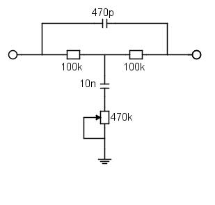

vedi C5 - C6 - R10 - R11 - R74 (al posto del 250k puoi usare anche un 500k, che forse è meglio nel tuo caso)
Controllo Medi 01.jpg (6.38 KiB) Visto 5094 volte

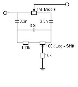

oppure questa variante
Controllo Medi 02.jpg (5.26 KiB) Visto 5094 volte
Variando la resistenza da 100k che va a massa, vari la percentuale massima di taglio (ma perdi in guadagno)
Nota che se trovi un settaggio giusto puoi anche usare un trimmer interno invece di un pot, oppure se trovi un paio di punti "giusti" puoi usare un piccolo deviatore per commutare tra le due opzioni di risposta dei bassi medi
Mi pare che ci stiamo avvicinando al risultato finale e poi .............. :gui2:

Messaggio da bill89 » 26/02/2013, 1:44
perfetto!!!
ho già provato entrambi gli schemini... preferisco il primo...
Solo non sto capendo bene come funziona ... cosa succede se aumento le resistenze o il condensatore... se riesco a settarlo è perfetto!!! :face_green:

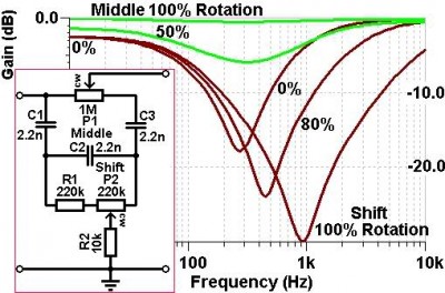

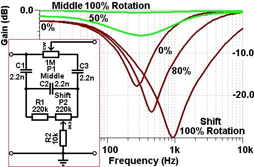

Cercando info da darti per il controllo medi ho pensato che questa versione (sempre nell'ottica di usare dei trimmer e fare un filtro fisso) potrebbe essere anche più adata dell'altra, con il pot dei medi decidi l'intensità del taglio, con il pot dello shift sposti la frequenza del taglio (verso il 100% abbassa la frequenza di centro del filtro - verso 0% alza la frequenza di centro del filtro)
Controllo Medi Parametrico.jpg (7.99 KiB) Visto 5066 volte

nel pomeriggio provo questo altro schema, nn ho tre condensatori da 3.3n al momento...
sullo schema dice che è paramentrico... il pot dei medi ne determina l'intensità e lo shift la frequenza di taglio... ma l'ampiezza della V da cosa è determinata?!
Messaggio da Kagliostro » 26/02/2013, 15:12
l'ampiezza della V è determinata dai componenti
con lo shift sposti la frequenza centrale
l' "inizio" della V è quasi fisso, shiftando si sposta la "fine" della V (oltre naturalmente al suo vertice o centro frequenza, che dir si voglia)
