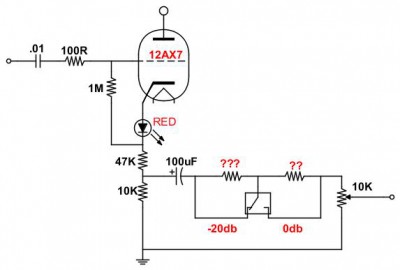

Loop fx valvolare, parere progetto
Re: Loop fx valvolare, parere progetto

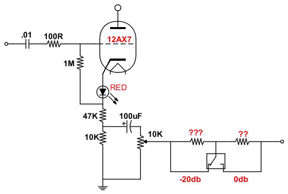

Ciao K,
Quel loop non mi piace, perché fa un POP fortissimo quando commuti il segnale, e rischi di friggere gli stadi di ingresso di cosa gli hai collegato. Dove lo hai trovato?

Veramente non era previsto un uso a pre acceso
era l'uscita per un pre che avevo messo assieme scopiazzando in giro e con delle indicazioni ricevute da qualcuno per poter essere usato sia con pedali che con effetti rack e ampli di potenza

Sei sicuro che non ti avessero consigliato di mettere il led fra catodo e resistenza da 1M?
Perchè così non hai alcuna differenza di potenziale fra il catodo e la griglia del triodo.
Lo hai mai provato?
Comunque è come fare una sedia con un coltello nel poggiaschiena dicendo che non è previsto che la gente ci appoggi la schiena.
I progetti vanno fatti in modo che chi li utilizzi non possa fare danni, a meno di guasti.
Lo hai mai provato?

Il LED era lì prima che venisse modificato lo schema per avere i due distinti livelli di output, non in serie alla res da 1M
Credo di essere partito da uno schema di Merlin, ma non ne sono sicuro
No, mai costruito, è una cosa che se ne è sempre stata lì, in attesa di tempi migliori
Immaginavo non fosse stato costruito, perchè non lo vedo funzionante.
Come resta polarizzato se hai l'anodo diretto su B+, ed il catodo collegato alla griglia?
Per intenderci citando un sito famoso: http://www.valvewizard.co.uk/accf.html

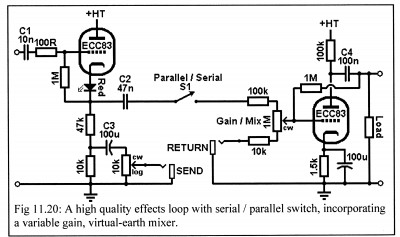

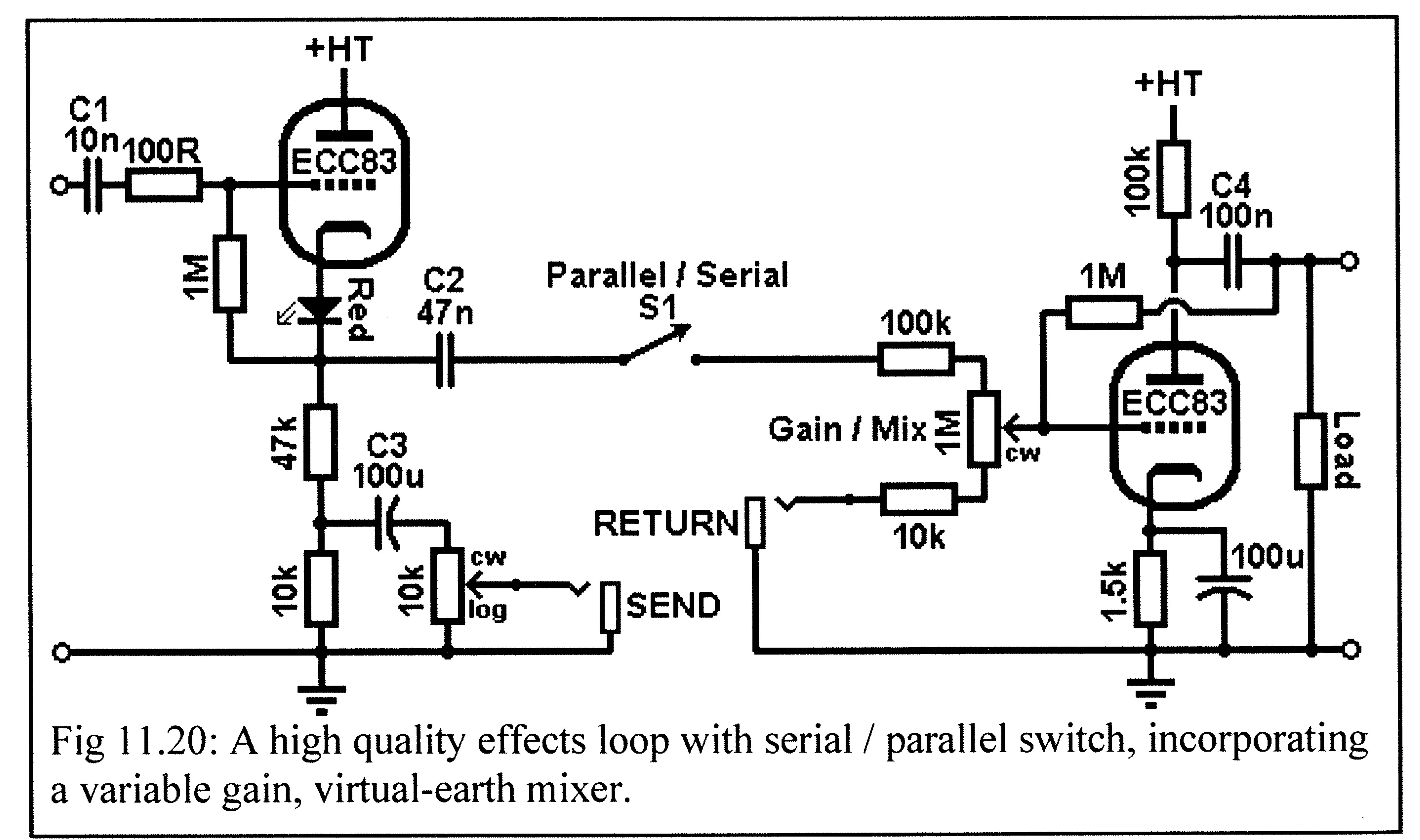

Dopo aver un po' cercato, credo che la base di partenza sia stato questo (anche se non ne sono sicuro al 100%)
Ok, quindi il led è fra il catodo e la resistenza da 1M come dicevo prima.
Da quello schema se vuoi mettere un'uscita a -10 ed una a 4+ devi tenere fisso il condensatore dov'è, e DOPO mettere il partitore.
Così ottieni quello che vuoi ed eviti il pop di commutazione, che, come dicevo, altrimenti può essere letale per l'effetto che gli colleghi (gli arriva una schicchera di un centinaio di volt).
Quando hai tempo posta lo schema corretto, non vorrei che arrivasse qualcuno che ci addebita un effetto arrosto

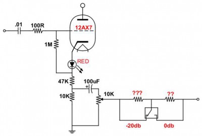

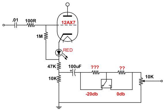

Per adesso ho messo un warning
Ho provato a ridisegnarlo, va bene così ?
o è così ??
o è così ??
Ciao Franco, né uno né l'altro.
Vedo se stasera riesco a fare una bozza. L'uso del led è... imperativo?

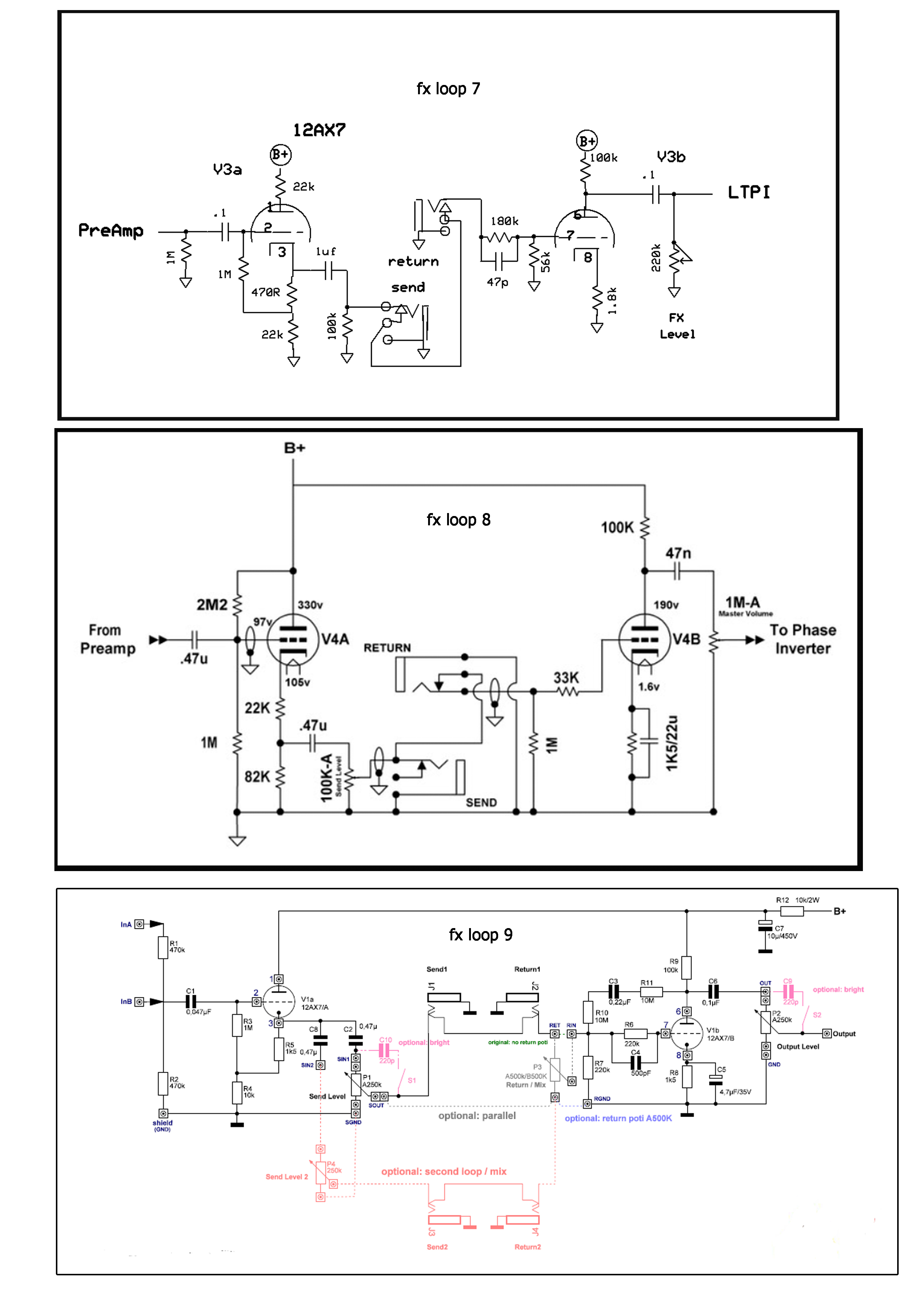

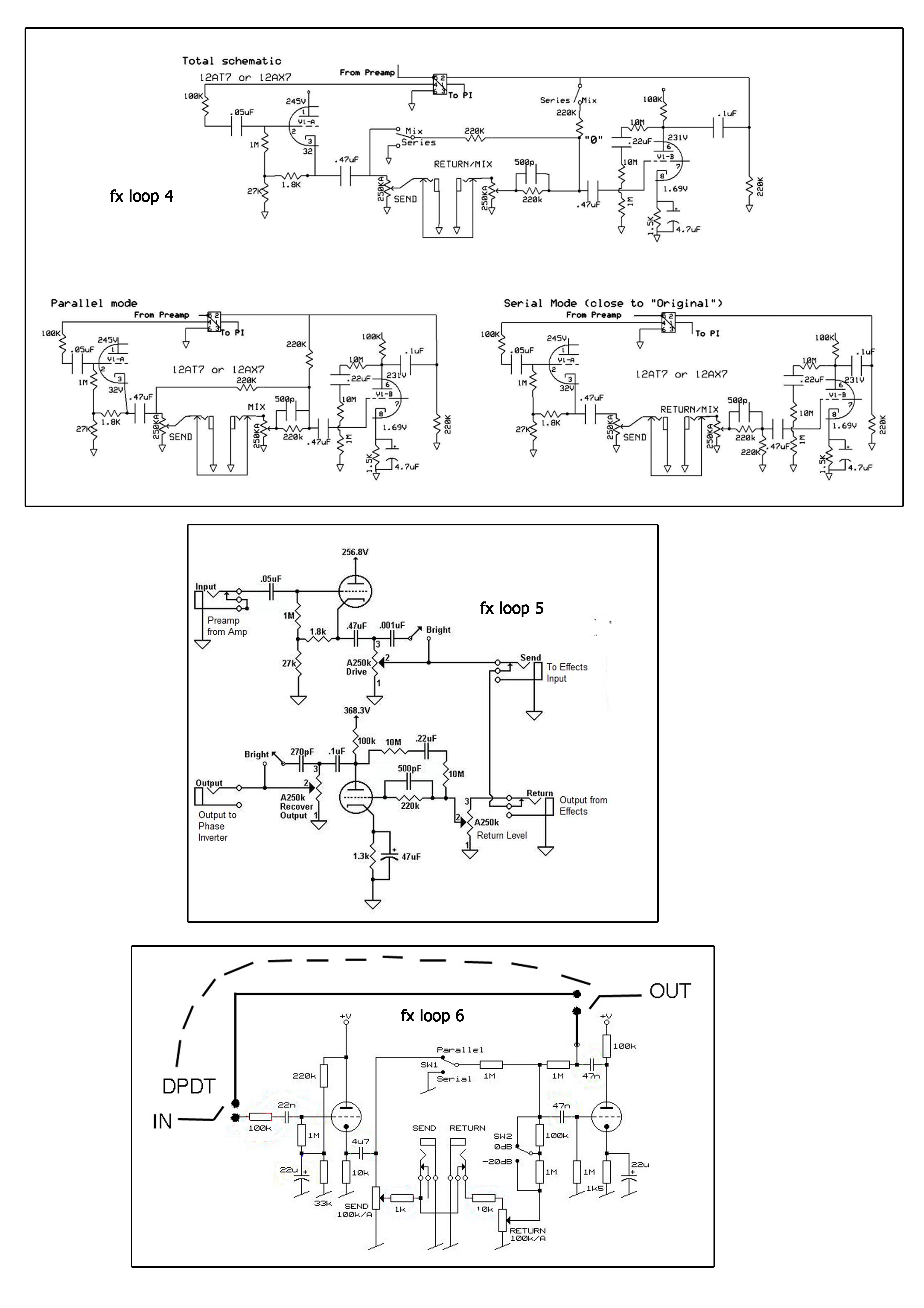

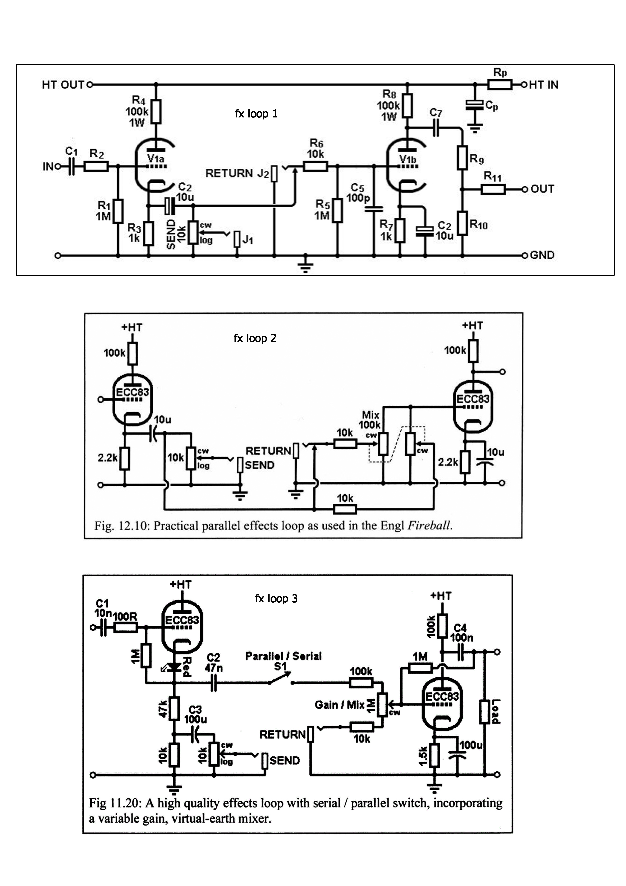

vorrei riprendere questo discorso dei loop fx. ho fatto varie ricerche e vorrei un vostro parere su quale loop inserire in un circuito stile jcm800 aventi 2 eq separati (uno per canale) e volume dedicato per canale, più un master prima dell'inversione di fase.
allego i file con tutti i circuiti che ho trovato anche in altri forum.....
attendo un vostro consiglio.
grazie
grazie

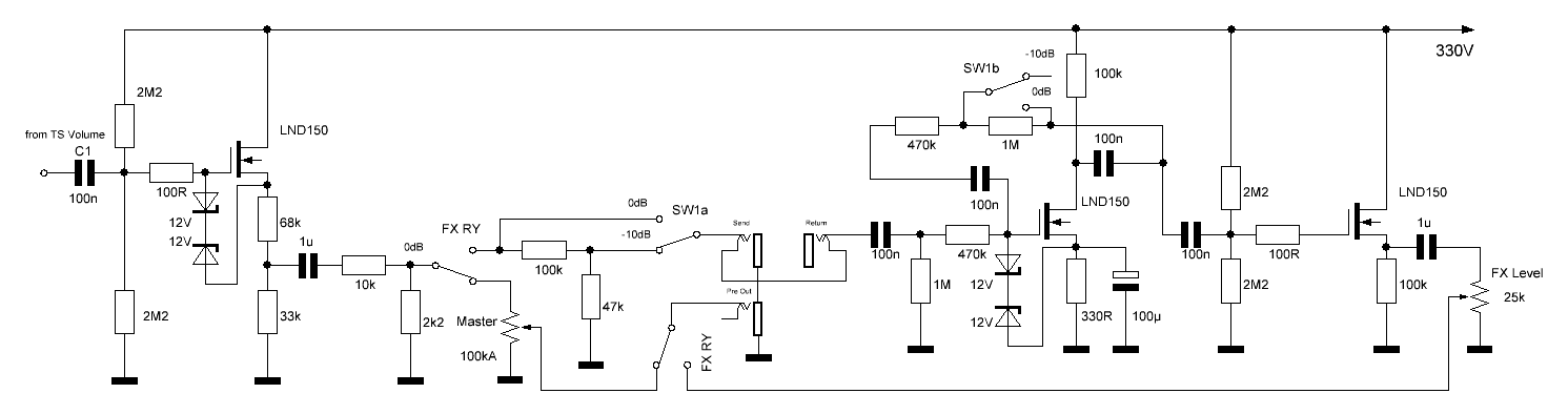

Personalmente opterei per un loop a stato solido, magari a fet alimentati ad alta tensione.
Eviti che ti colori ed ammorbidisca un suono che è di per sé piuttosto caratteristico:
MV
condensatore di disaccoppiamento
partitore ac
partitore dc per polarizzare il mosfet
send
return
stadio di guadagno con feedback locale
PI
MV
partitore ac
send
return
PI

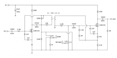

Di schemi ne ho diversi ma di esperienza approfondita no
tra tutti mi pare che tempo fa questo schema mi fosse stato indicato come una buona soluzione

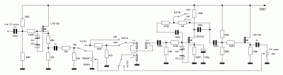

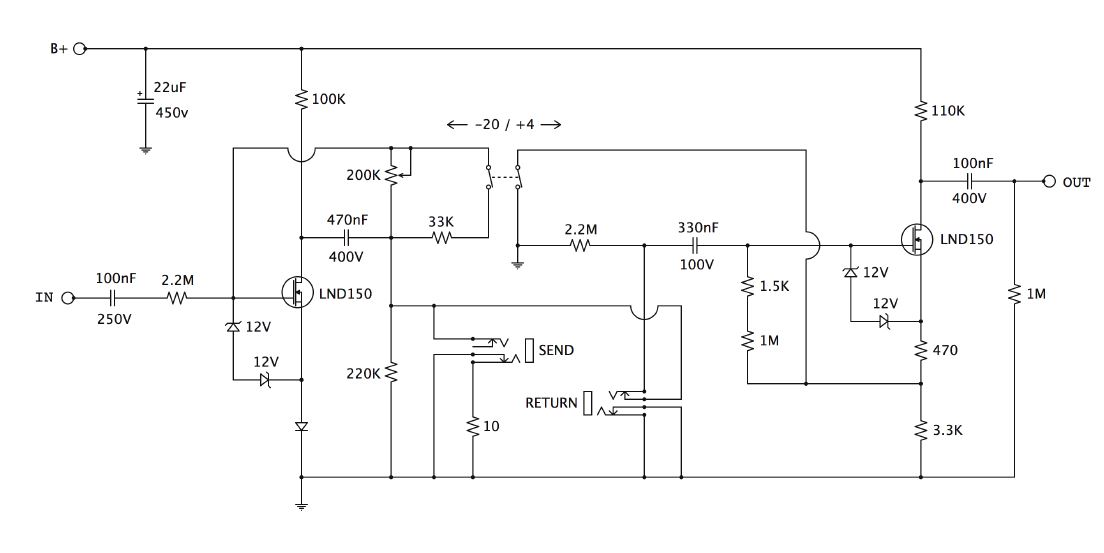

in effetti stavo valutando un loop a stato solido...
dicono che questo funzioni (zero loss metropoulos)... pareri?
