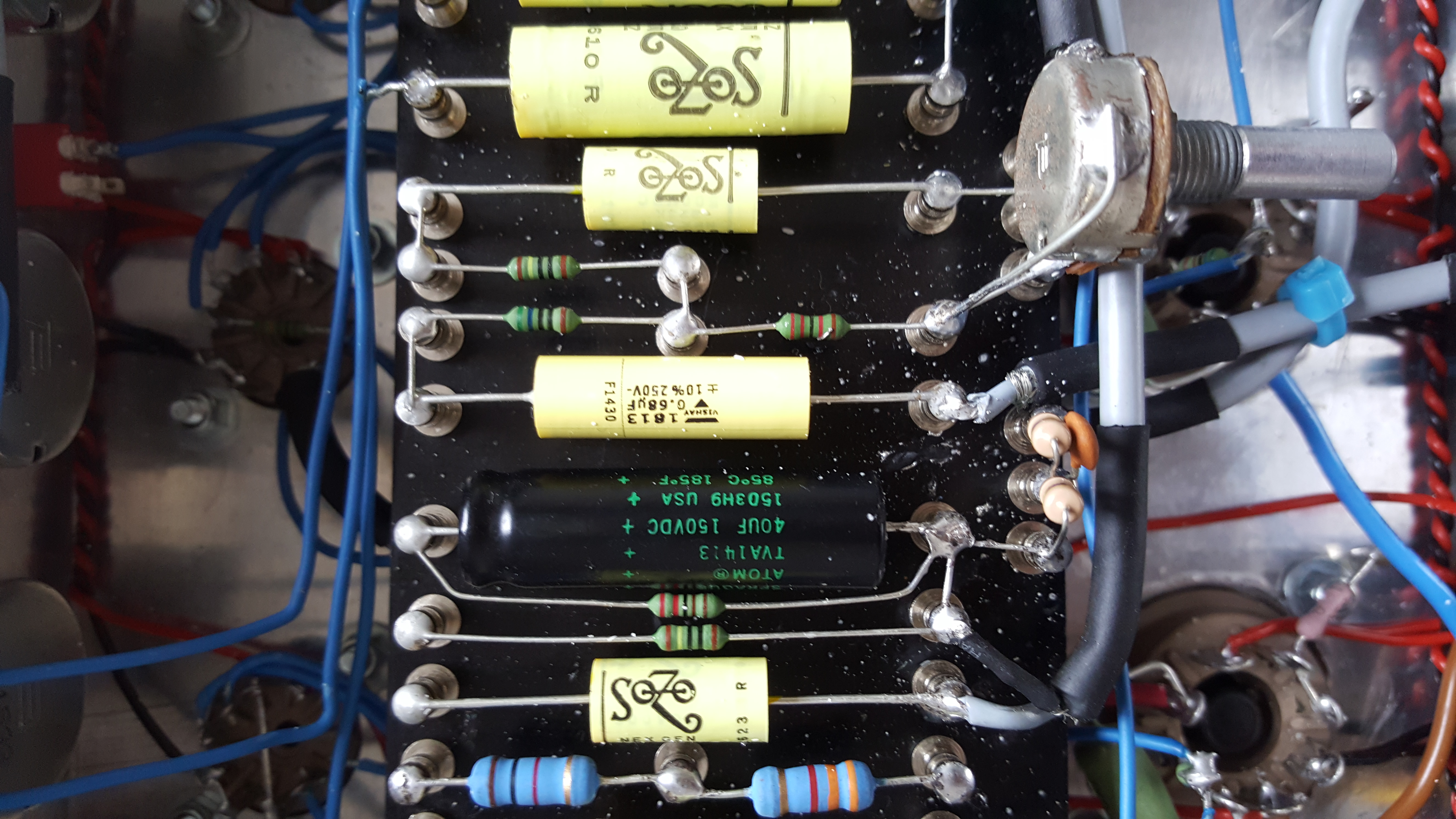

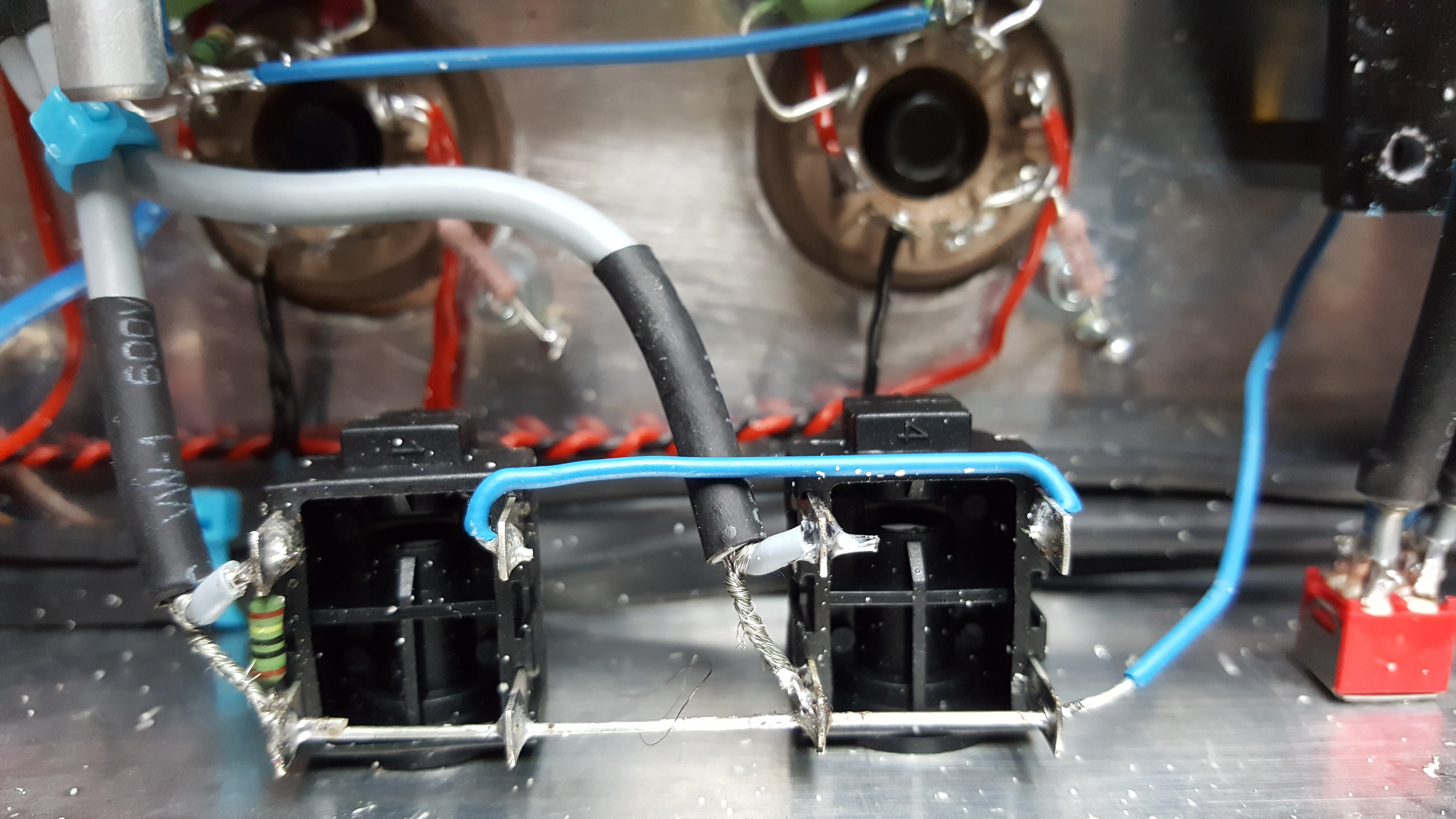

Come hai messo a terra e che cavetti hai usato per il circuito del loop, jack compresi?
Riesci a fare qualche foto?
giordydiver
Messaggi: 278
Re: Consiglio modifiche su nuovo progetto
Messaggio da giordydiver » 14/11/2016, 15:17
robi ha scritto:Esattamente.
Ciao robi, allora la massa del loop fx é isolata sul telaio. Ho messo una linguella avvitata sul telaio(che ho scartavetrato prima) e ho collegato li sia le masse dei jack che del circuito del loop fx. I componenti sono assemblati sulla turret e tutti i collegamenti che non sono sulla turret sono fatti con scavo schermato, ovviamente collegando solo un lembo della calza. Il pot che vedi é il pot del return ed è un alpha da 16mm. Come valvola del loop uso una jj au7.
Come dicevo prima l'hiss è molto piu alto col bypass inserito anche che tengo il gain e il master a 0. Bybassando il loop l'hiss è quasi assente se non a gain alto ma li ci sta
Messaggio da Kagliostro » 17/11/2016, 21:16
Prova a spostare il collegamento di massa dalla "linguella" dove lo hai attaccato ad altri punti dove sono le masse dell'amp
Questo te lo sei letto ?
http://www.valvewizard.co.uk/Grounding.pdf

In che punto mi consigli di provare? L'avevo isolata proprio per evitare ground loops...
la mia logica di costruzione è stata quella di dividere le masse per rami diciamo, quindi in un punto ho collegato la massa proveniente dalla presa, una massa per la sezione pre, una per la PI, una per il finale, una per l'alimentazione, una per il loop fx e in effetti non ho problemi di rumori eccetto con il loop inserito che fa aumentare un sacco l'hiss... forse andrebbe collegato alla massa del pre ?
