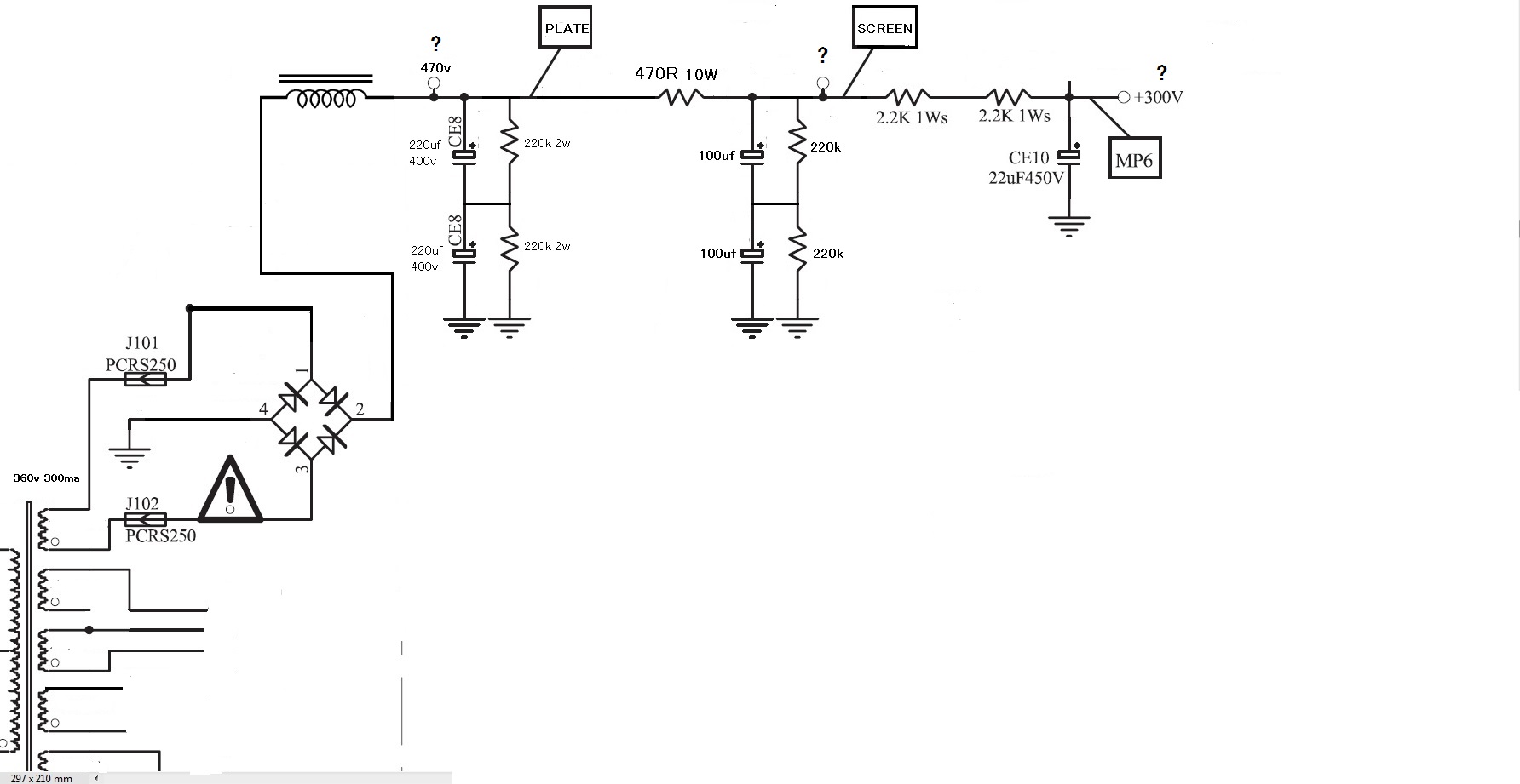

si scusa non sono stato chiaro.... cmq l'utilizzo della 100volt in quel modo era un ipotesi..la lascio ad alimentare il bias.. allora io volevo ottenere 450volt sulla placca e 350 su g2 cosa che ottengo con il moltiplicatore.. ma mi serve la 15 volt per altro :face_green: (ora ne ho 520 circa a vuoto sui cap da 220uf) .. ho buttato giù una bozza di come ho messo il tutto..
è cmq ancora ipotetico perchè dovrei vedere sotto carico (io prevedo un 470 di plate) che te ne pare? grazie dei link.. sto anche leggendo qua http://www.audiovalvole.it/alimentatori ... iltri.html

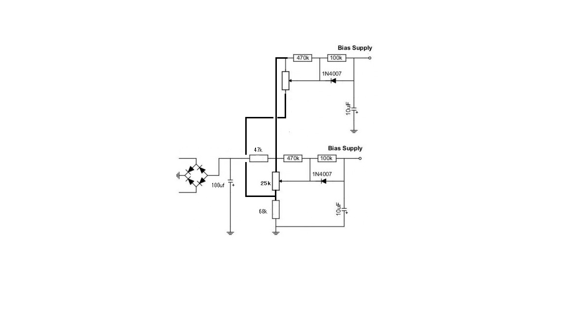

ciao ragà.. l'ampli l'ho finito.. ma ho troppa anodica.. ho provato resistenze.. menate varie ecc.. alla fine mi so detto: prendo un altro trasformatore.. questo lo rivendo.. dovevo calare di 90 volt e mi sa che so troppi :muro: va bè .. cmq visto che il nuovo trasformatore che ho preso anzichè la 100 volt ha un uscita da 60 mi sono messo a smantellare il circuito .. ho fatto un bel pò di spazio.. e mi so messo in testa di dividere l'alimentazione del bias in 2 una per valvola.. cosi può andare?
Re: Problema secondari trasformatore
Messaggio da Kagliostro » 14/02/2018, 13:28
Mi pare di sì

Messaggio da nike_spike » 14/02/2018, 15:41
Ciao, lo schema può andare ma dal lato pratico, a cosa serve?
A complicare la fase di regolazione del bias certamente, a contribuire a malfunzionamenti nel caso uno dei due circuiti di regolazione subisca un guasto, certamente.
Scusate forse sono troppo vecchio per queste cose ma io parto dal una regola di base: meno cose ci sono , meno è facile avere guasti/problemi o componenti/circuiti che si possono guastare. Gli amplificatori a valvole dalla loro nascita sino ad oggi non hanno subito grandi e sostanziali modifiche circuitali. Questo perchè la semplicità circuitale contribuisce in maniera notevole alla stabilità di funzionamento dell'intero circuito e alla riduzione di guasti.
Tutto ciò che viene aggiunto in più serve solo a complicare il circuito e ad aumentarne la sua "predisposizione" ai guasti.
Alla fine, anche con prove strumentali non si evidenziano mai variazioni sensibili di resa.
