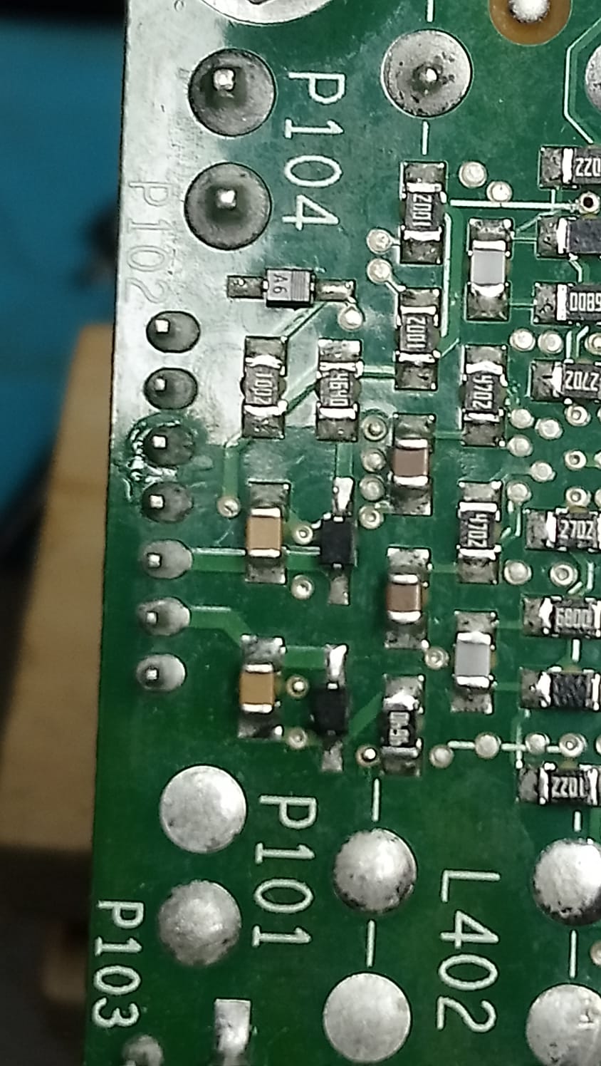

Messaggio da lukehead » 28/03/2020, 14:27
Ciao Vik,
perdonami c'ho perso un bel po' di tempo ma penso che la tua sia una strada non percorribile. Penso proprio che il pcb non è doppia faccia ma almeno 3 layer perchè qualche via sparisce e non mi da' modo di seguire più la pista, sia per quanto riguarda il pin1, sia per il 2...detto questo però sono tornato a bomba sulla strada proposta da alex e cioè quella di partire dall'arrivo.. ho ripercorso e "ricostruito" la parte finale del circuito che fa scattare tramite un "transistor" la fault (in allegato)..anche qui mi sono fermato perchè invece del transistor ho trovato un diodo A6 come da codice sul componente (in alto a sx). Immediatamente in basso a quest'ultimo, leggermente alla sua sx vedi anche il resistore da 10K, l'altro da 100ohm si trova sull'altra faccia del pcb (entrambi misurano bene)..
come mai questo A6 e non il transistor?

Messaggio da Vicus » 29/03/2020, 18:32
Vedi se qualche punto arriva al pin 5 di ICC1. Quel diodo secondo me è li per protezione.
Se vuoi appena si allenta la situazione puoi mandarmelo.

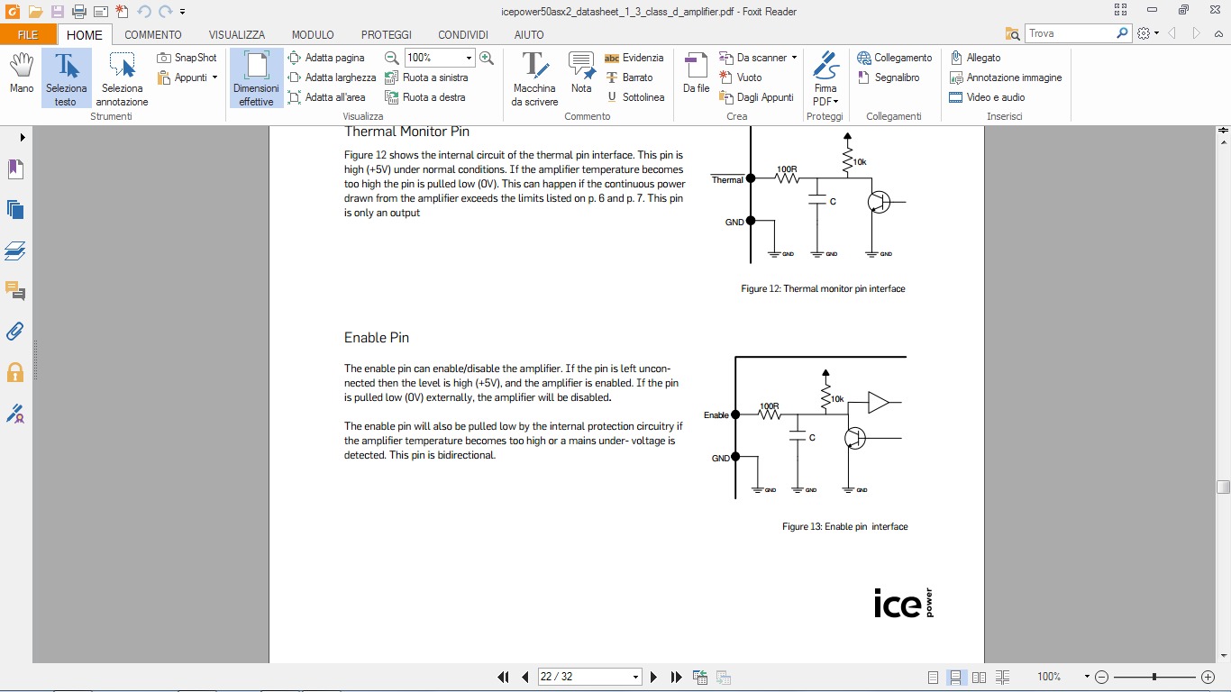

All'anodo o al catodo del diodo oppure prima di qualche resistenza in serie. Rileggendo ho capito cosa intendevi, volevi cercare il transistor che c'è nel manuale. Credo che quel transistor sia interno a ICC1.

Messaggio da Vicus » 29/03/2020, 23:29
No,non intendevo quello. Il pin 5 di ICC1 è il pin di enable che svolge circa la stessa funzione del pin 1 del connettore P102. La verifica con di continuità puoi farla giusto per togliere ogni dubbio.

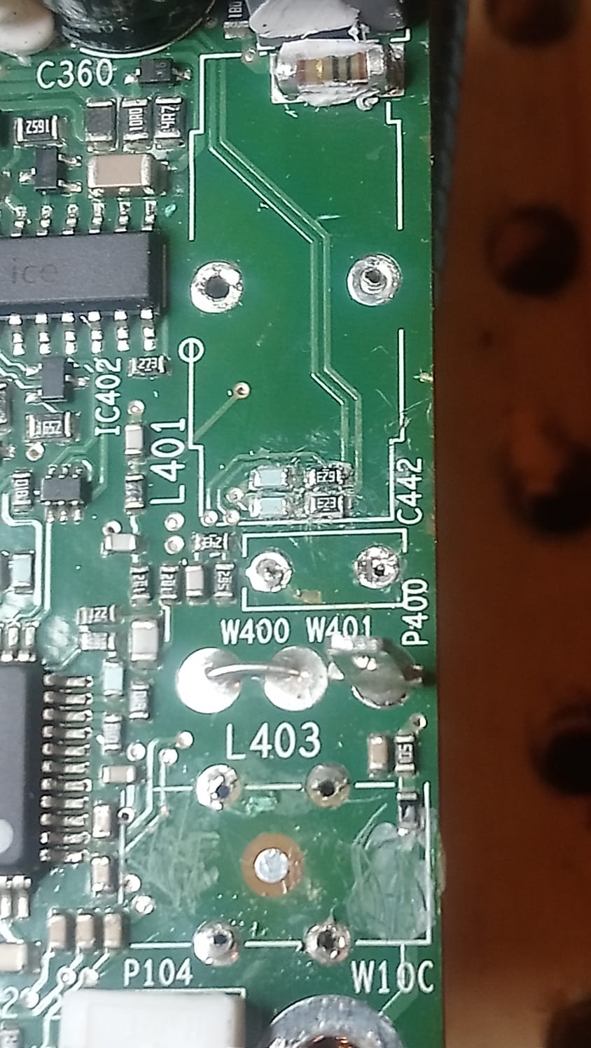

Messaggio da lukehead » 30/03/2020, 17:25
eureka (momentanea) [icon_e_biggrin.gif]
penso di aver trovato il partitore di cui parlavi..ho dovuto smontare un paio di induttanze e un paio di condensatori e pulire accuratamente un macello di silicone..cmq..quello nella foto dovrebbe essere il partitore di cui parlavi e a cui arriva il piedino 2, misurando le due resistenze da 62K quella di sopra nello specifico non segna bene..purtroppo per il momento le misure sono fatte a componenti connessi...ora passo a dissaldare e vediamo un po'...
p.s. i componenti in questione sono quelli vicino la scritta c442

Messaggio da lukehead » 31/03/2020, 13:21
niente..purtroppo tutte e due le resistenze sono buone e confermo che formano un partitore direttamente sui condensatori..ma quelli celesti a sx delle resistenze sono condensatori? ..a questo punto cosa potrebbe essere, l'icc1, o uno dei due condensatori di alimentazione in perdita?

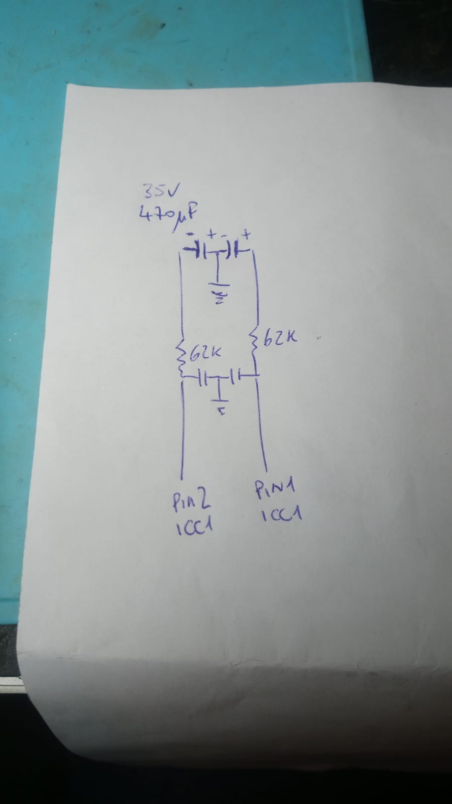

Messaggio da lukehead » 31/03/2020, 16:34
ho buttato giù uno schemino veloce, se i due componenti celesti che si vedono in foto sono condensatori, è così, altrimenti cambiano quei due nello schema dopo le resistenze da 62k
per quanto riguarda il partitore, ho detto una cazzata..o meglio, dovrebbe essere si, un partitore, ma non di tensione, di corrente...cmq, al di la di questo, prima degli elettrolitici ci sono solo i mosfet (fdd5612) e gli Schottky..dopo il secondario..

Messaggio da Vicus » 31/03/2020, 18:24
Credo siano resistenze, forse togliendo il silicone si sono rovinate. Io nei miei appunti mi sono segnato 5,63k.

Messaggio da lukehead » 31/03/2020, 18:31
perdonami ma non ho capito...io ho letto prima il codice sopra (che forse riesci a vedere anche dalla foto, ingrandendo) e poi le ho misurate e si è trovato il codice (623)
