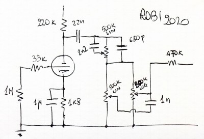

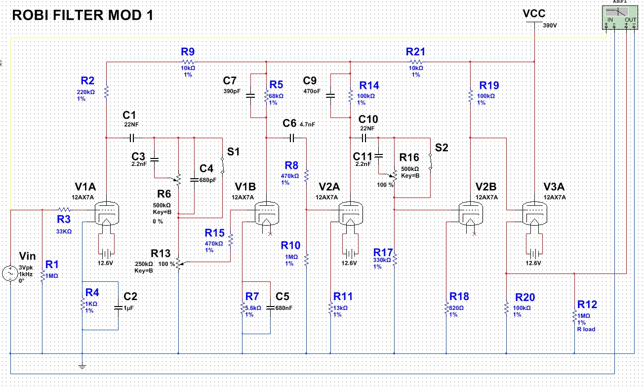

questa è un ulteriore aggiornamento del filtro, aggiungendo un secondo controllo per poter scegliere se enfatizzare i medioalti (scegliendo quanto effetto bright avere), oppure se attenuarli (per avere un lead più liquido).

Domanda
Sono 2 o 3 pot ?
Messaggi: 9762
Re: Filtro fra primi stadi
Messaggio da robi » 29/02/2020, 19:59
Come preferisci, ma io farei tre pot.

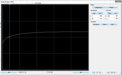

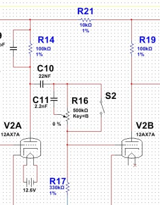

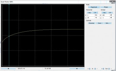

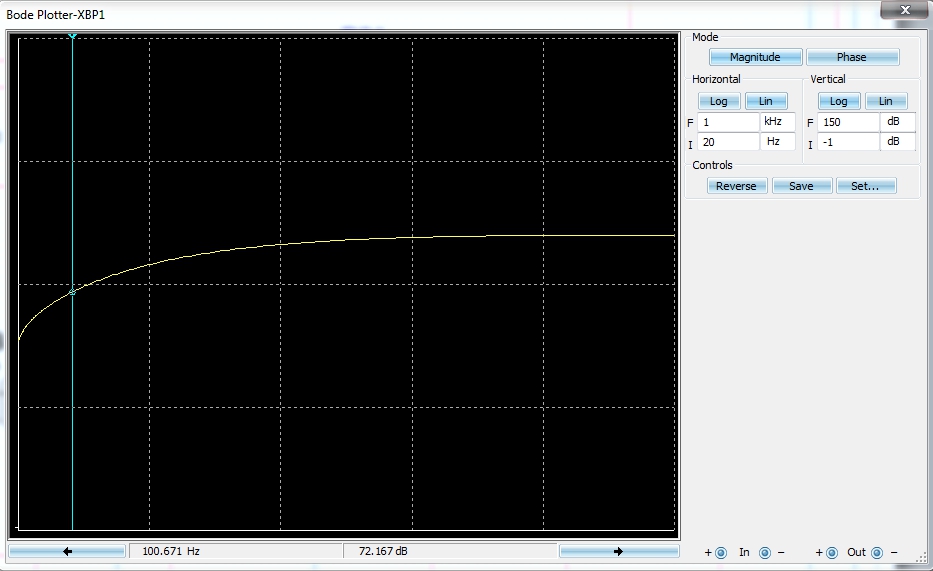

...Mi piacerebbe approfondire un pò se posso.
Ho simulato la modifica di Robi al filtro e vorrei postarei risultati. Sarei curioso di sapere se effettivamente il simulatore fa davvero quello che deve fare e credo che per scoprirlo sarebbe meglio vedere i risultati insieme e parlarne:
robi ha scritto:
24/02/2020, 14:44
...Per la divisione del circuito, il primo fa cosa faceva già il tuo con qualche piccola variazione (cioè scegliere quali frequenze saturare maggiormente, come a voler Mesa-markizzare la pre-equalizzazione del canale)...
Ok. Io guardando i risultati vedo una sorta di passa alto aggiuntivo "fisso", mettendo il cap da 2,2 nF sul pin centrale del pot. Aggiuntivo perche c'è il 22 nF che già qualcosa fa. Vorrei capire se è quello che intendevi, Robi.
Con le immagini forse mi spiego meglio.
Filtro bypassato:
Risultato con diagramma - filtro bypassato:

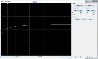

Risultato con diagramma - filtro non bypassato ma con pot a zero:
Prendendo solo come riferimento la frequenza di 100 Hz, possiamo notare che da filtro totalmente bypassato a filtro con pot a zero , c'è un taglio aggiuntivo ai bassi. E' corretto?
Più tardi riprendo...
Messaggi: 2034
Messaggio da Dom » 10/03/2020, 21:04
In pratica abbiamo già un taglio di 5 db su 100 Hz.
Ovviamente se alziamo il valore del pot per avere più attenuazione quando lo andiamo ad usare, ci ritroviamo nella situazione che con un pot a 0 abbiamo cmq un "pre-taglio" ancora maggiore sulle basse.
Nel caso di un pot di 2 Mega, per esempio, a 100 Hz avremmo un attenuazione di circa 8 db, secondo le simulazioni. Non più 5 Db.
Se non ho commesso errori e il simulatore sta lavorando correttamente:

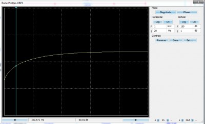

Pot da 2 M bypassato dallo switch:
Pot da 2 M a 0 e non bypassato:
Ora se è quello che si vuole ottenere ben venga. Io ho solo notato che a differenza del filtro originale postato, pare che questo "taglio aggiuntivo" con il pot a 0 non ci sia. Ma questo non è detto che sia un male, intendiamoci. Vorei solo capire se è ciò che mi spiegava Robi.
A me personalmente non dispiace se quando il pot sta a 0 si comporta come se fosse totalmente bypassato o che ci si avvicini quanto meno il più possibile.

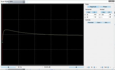

Messaggi: 2034
Messaggio da Dom » 10/03/2020, 21:17

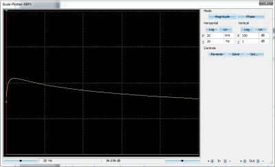

Mi spiego meglio:
Da quanto ho visto con le simulazioni, quando vado ad alzare il pot al massimo, noto un'attenuazione di quasi tutto il segnale. Maggiormente nelle frequenze alte:
Pot a 0:
Pot a 100:
C'è qualcosa che non va nella simulazione o vuole fare proprio questo quel controllo?
Messaggi: 9762
Messaggio da robi » 11/03/2020, 6:35
Dom ha scritto:
09/03/2020, 21:15
Non è il 22 nF ma il 680 pF a fare il taglio più evidente in frequenza, bypassando il 500k. Il 2n2 non fa altro che bypassare a frequenze più basse il segnale (come fosse avere un bright cap cariabile fra Marshall e Soldano), e decidi tu di quanto. Per vedere l'effetto ti serve centrare meglio i grafici. Come li hai impostati?
