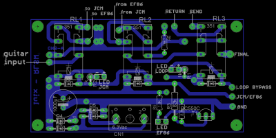

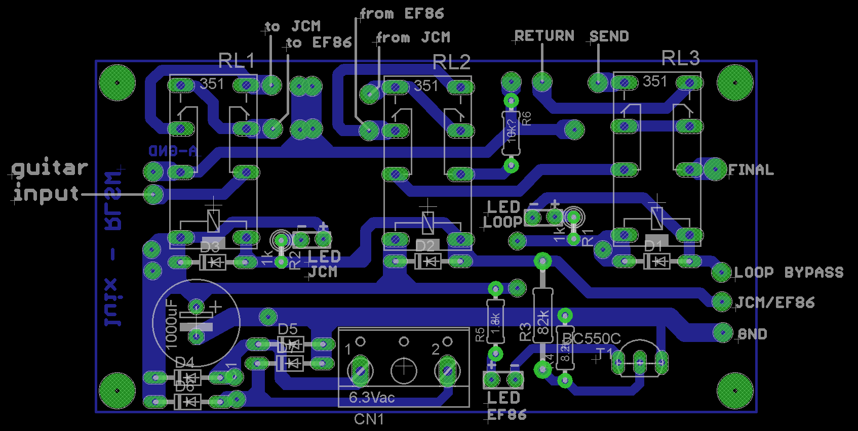

Messaggio da luix » 17/06/2020, 11:23
Errata corrige sul pcb, ho invertito send e return, quì sotto il pcb definitivo:
