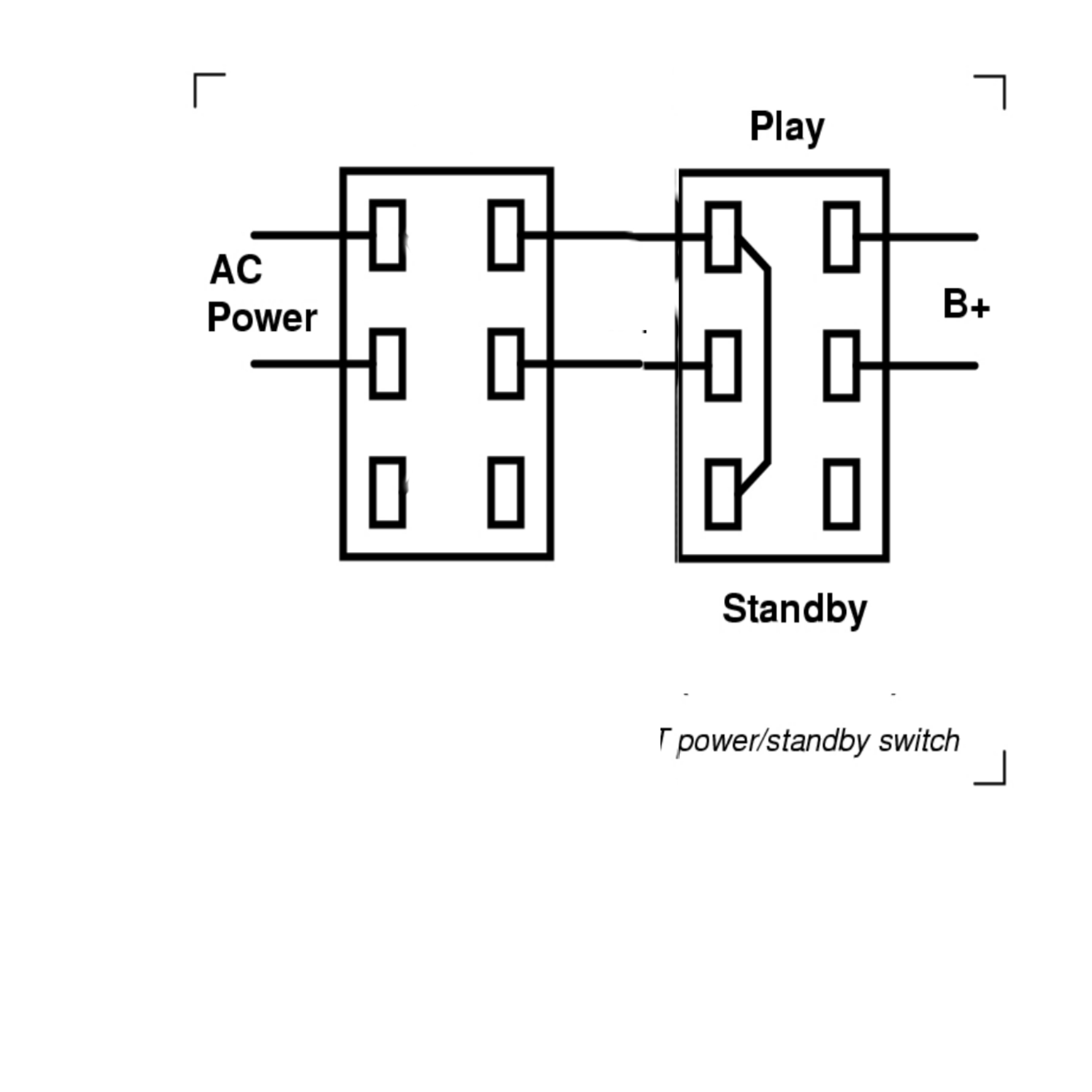

hem........ heaters significa filamenti giusto? (per la storia di come collegare lo stanndby) e poi nel grafico ci sono 2 input....ma a me ne serve solo 1... posso togiere anche la res? tanto non credo proprioo che il piccolo 2 chitarre non le regga....
scusate se rompo tanto ma essendo la mia prima esperienza (e non essendo proprio economica) non vorrei cacciare via dei soldi
in pratica per fare lo switch senza rimanere fulminato devo cablarlo come da grafico allegato?
se c'è qualche errore vi prego di correggerlo... grazie (come prese usero una di quelle da pannello che ci sono sul retro dei pc fissi (quello a al centro e la terra e glia altri 2 sono quelli in cui passa la corrente) gia armata con 2 fusibili

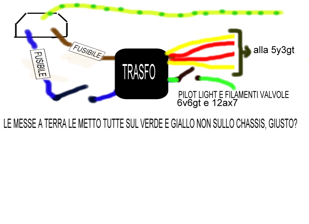

Messaggio da Richard » 16/02/2009, 0:03
scusate un attimo, se io lo cablo cosi va bene? (grafico allegato a questo post) non è che ci rimane un sacco di elettricità statica e ci rimango attaccato (sapete com'è... di pellaccia se ne ha una sola........  :ok_1:)

Re:primo ampli a valvole
Messaggio da Hades » 16/02/2009, 1:43
A me sembra che quello switch sia completamente sbagliato....
Allora: lo switch on/off va messo fra le due fasi della presa di rete e il primario del trafo. Mentre lo switch di standby va messo o fra il secondario e il ponte di rettifica o dopo il ponte di rettifica staccando solo B+ rettificata, e generalmente si usa questa soluzione perche' permette di tenere lo 0V (massa) sempre collegata per le altre masse.
Inoltre sugli heaters, che sono i filamenti, non ci va alcuno switch. Devono accendersi subito e scaldarsi. Lo switch standby e' fatto apposta per permettere agli heaters di emanare calore a sufficienza prima che l'anodica sia collegata, in modo da non mandare alle finali una botta appena si raggiunge la temperatura di lavoro che permette il passaggio di atomi dal catodo all'anodo. Se accendi dopo gli heaters tanto vale che non metti lo standby!
Alla seconda domada ti rispondo che il giallo-verde va collegato allo chassis, e nello stesso punto del giallo verde ci vanno collegate le altre masse (pcb/turret, masse dei pot). Si chiama collegamento a star ground, dacci un'occhiata.
Come ti avevo detto, prendi come riferimento i pdf che trovi su ax84.com, i layout sono chiarissimi, sia per quanto riguarda lo standby sia per quanto riguarda le masse.
Se hai qualche altra domanda chiedi pure!

Messaggio da Richard » 16/02/2009, 13:11
le chiavette hanno delle tensioni di lavoro troppo basse per poter essere utilizzate con la 220... ho ripiegato per un interruttore normale a 6 pin....
