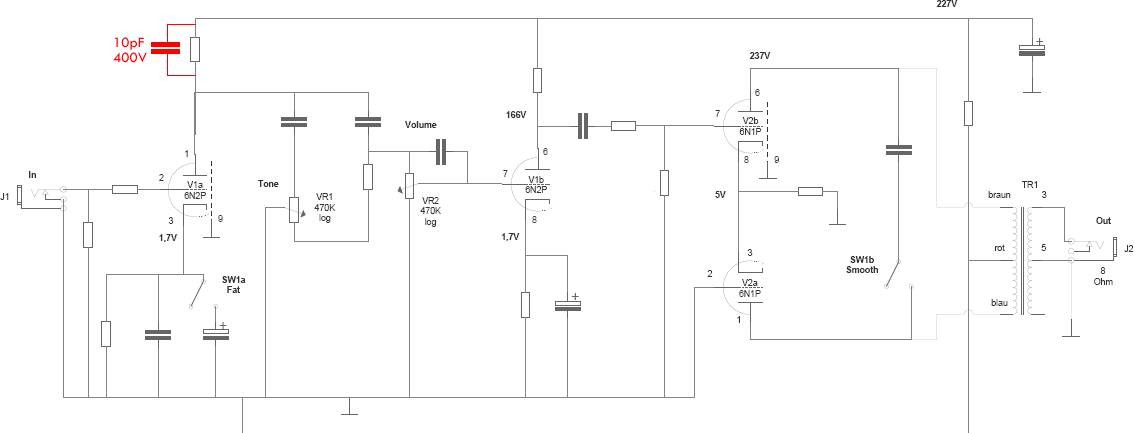

prova a mettere verso massa un consensatore da 10 o 47pF sul pot del volume, oppure mettine uno in parallelo sulla resistenza anodica della valvola di pre.

Tu dici che in questo modo posso risolvere (vedi schema...in rosso il condensatore inserito)?
Come vedi dallo schema, sul volume c'è già..
ciao, grazie. luca

Messaggio da Jaxx » 22/01/2010, 15:15
sul volume serve per aggiungerne e non per sottrarne.
prova a metterlo abche da 47pF sul secondo stadio in parallelo alla Ra.

forse c'è stato un fraitendimento.. sul volume, dicevo, c'è già il condensatore..
quindi, quello rosso sull'anodica del pre lo metto come da schema, inoltre, aggiungo anche uno da 47pF sull'anodica della seconda valvola..giusto?

Messaggio da Jaxx » 23/01/2010, 14:47
ok capito,
quello messo sul volume serve a bypassare gli alti quando il volume è chiuso, ovvero il pot funge da grid stopper tranne che per le freq bypassate dal cap (alte, medio alte)
mentre in parallelo sugli anodi serve per ''eliminare le freq alte e medioalte a seconda del valore del cap.
si per ora prova così e vediamo se smette di oscillare.

ok, allora, dato che sul pot c'è già ed oltretutto autoscilla quando è tutto aperto, stasera provo a mettere i due cond da 10/47pF in parallelo alle resistenze anodiche.
Ti faccio sapere.

luke, intanto che aspetti prova a usarne uno che hai a casa, quello del valore inferiore, anche da 1n.
ciò che importa ora è vedere se smette di autooscillare, se non smettesse nemmeno con un cap da 1n o 1000p allora il problema è altrove.

quindi l'importante è che sia da 400V lavoro..e scusami, la capacità dove influisce?
Jaxx
Messaggi: 608
Iscritto il: 10/06/2008, 1:23
Re:G2 MADAMP
Messaggio da Jaxx » 09/02/2010, 15:08
la capacità influisce sulle frequenze che andrà ad attenuare, in parole povere più piccola è la capacità del condensatore è più alta sarà la banda/gamma di frequenze attenuata e ovviamente il contrario.
in alternata, un condensatore si comporta come una resistenza il cui valore varia a seconda della frequenza del segnale che vi deve passare.
è detto imolto terra terra  ma spero renda l'idea.
mettendo un condensatore di bypass in parallelo alla resistenza anodica non fai altro che attenuare/eliminare una gamma di frequenze invece di continuare con il segnale fino al prossimo stadio ed essere amplificate nuovamente o ''portate'' in uscita.
