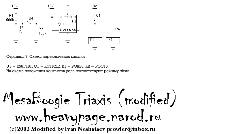

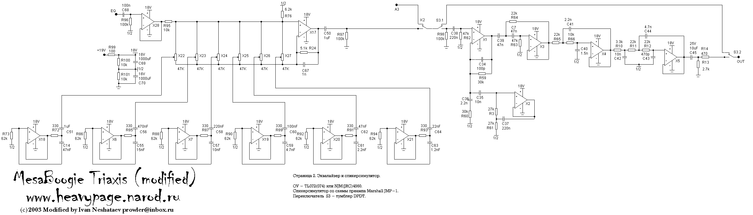

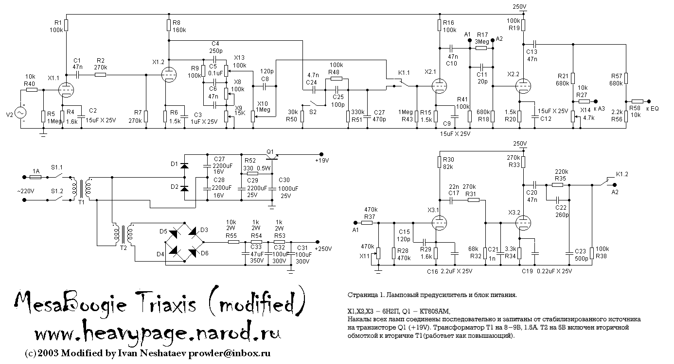

scusate che ne pensate di questo progetto, tanto per rimanere in tema mesa
Una triaxis modificato...
ma con solo tre valvole, eliminata quella del loop, e poi da come ho viso sullo schema originale del triaxis con una sola valvola gli stadi di v1 e v2, correggetemi se sbaglio.
Ma nel triaxis lavora solo un triodo sulle valvole v1 e v2?
se si perché?
Ciao e grazie

Si il triaxis è solo un preamp, infatti io parlo degli stadi del preamp ..
in più ha dei controlli di dynamic voice.
A proposito qui ci sono gli schemi originali del triaxis, che però ha un controllo digitale e il midi.
http://www.freeinfosociety.com/electron ... php?id=298
Da questo schema sembra che v1 venga utilizzata metà, e così anche v3.
