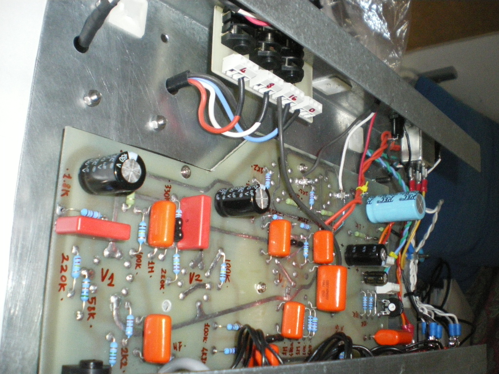

ricontrollato tutto dev solo verificare i cablaggi dei pot
non ho resistito ho collegato la chitarra
L'AMPLI FUNZIONAUAAAAA
FUNZIONA
SOLO CHE HA UN HUMM PAUROSO
MA RIUSCIRò A RISOLVERE
SCUSA NON HO RESISTITO
ORA MI CALMO

Messe le resistenze da 100ohm sui filamenti?

si messe
ora ricontrollo tutto

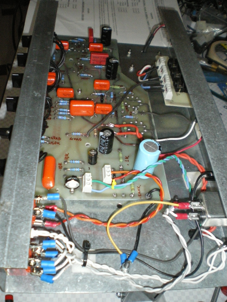

Questo è il mio Atomic Combo,

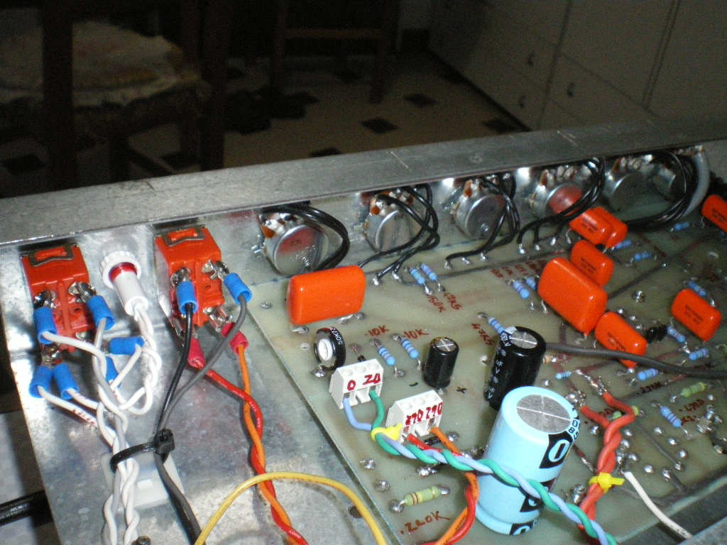

ARMAS
Messaggi: 649
Re:Atomic 16 primo ampli completo
Messaggio da ARMAS » 09/02/2010, 16:12
cablaggio definitivo(per ora)
ciao
mordini
Messaggi: 69
Iscritto il: 22/12/2009, 10:03
Località: Napoli
Messaggio da mordini » 09/02/2010, 17:46

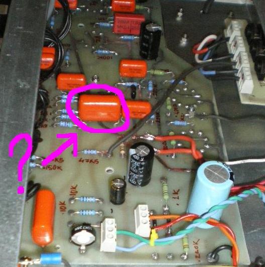

ma allora questo cap che ho segnato in foto ci vuole?
nel layout che ho usato io non c'era mi pare ,ora controllo meglio cmq qualkuno ha info al riguardo?
