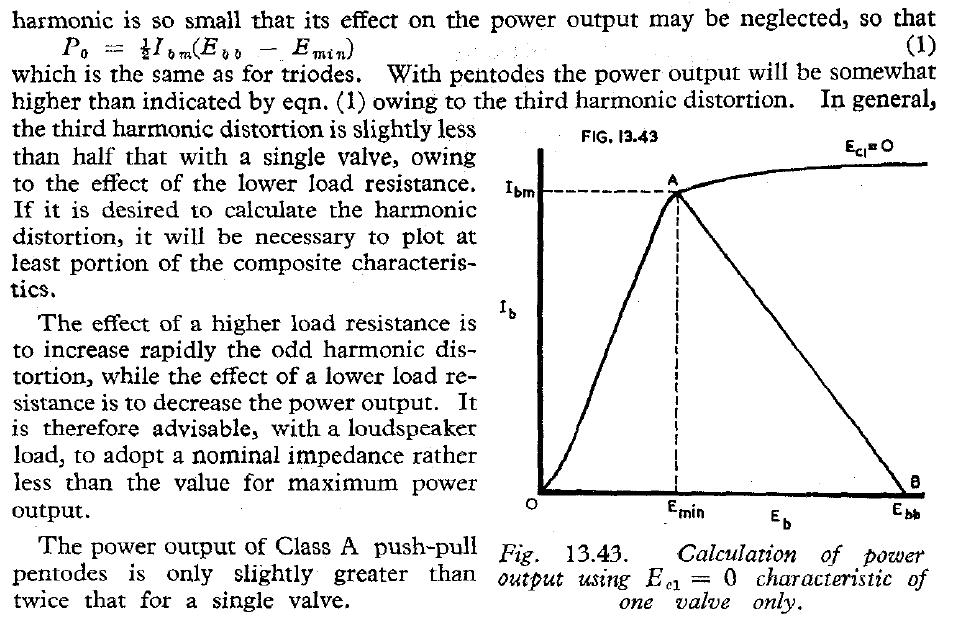

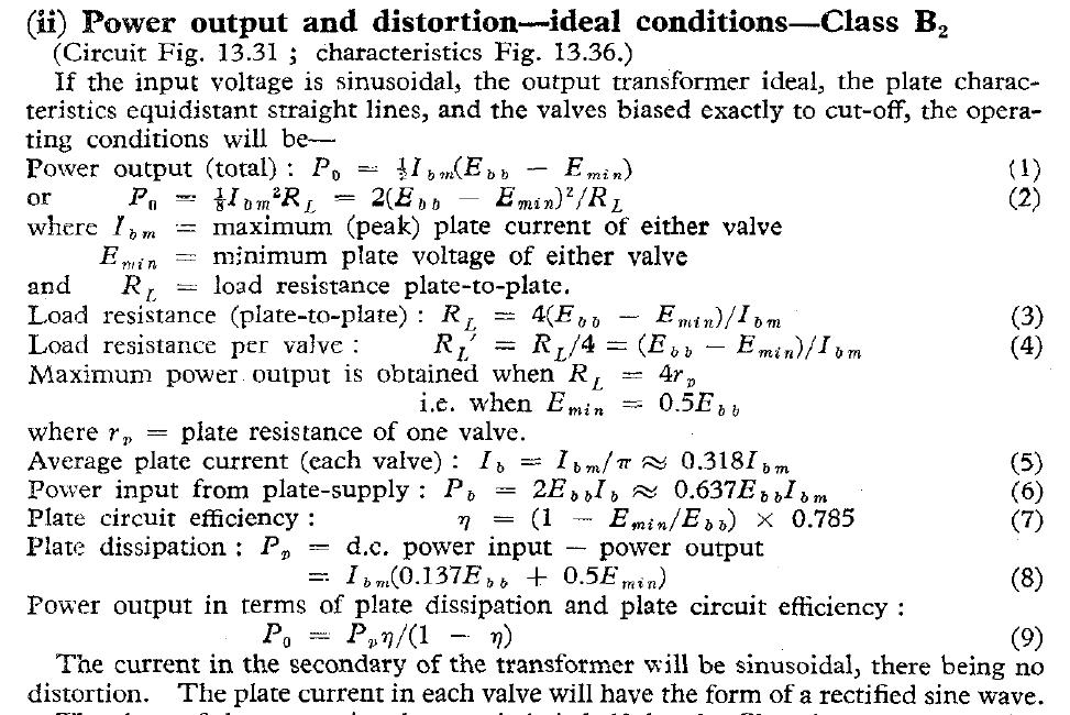

Guarda il i data sheet della 6550 e della KT88 li trovo erronei per il semplice fatto che anche facendo i calcoli con i dati che ti danno loro non riescono:
come avrai letto nel radiotron la potenza sul primario è P=0.5*Ipmax*(Vbb - Vpmin)
la Ipmax va calcolata con le rette di carico dove la retta è metà dell'impedenza del TU Zaa/2 (su ogni valvola c'è mezzo trasformatore), non serve che ti fai il grafico con le caratteristiche specchiate e ruotate tanto è simmetrica la Ipmax...
la Vbb  è la tua B+
la Vpmin è la tensione "di saturazione" della valvola, cioè la valvola non sarà mai un corto circuito ma avrà una certa impedenza interna che poi viene a trovarsi in serie col TU, su questa "resistenza" scorrendo corrente cade una certa tensione che è la Vpmin, nel caso ideale Vpmin è 0...
prendi la prima applicazione, quella da 100W, mi dice che ha una corrente anodica massima di 145mA per valvola, la formula della potenza è dunque P=0.5*0.145*552V=40W, con la formula P=2*B+rms^2/zaa=70W... ci sono 30W di differenza, non so che dirti, ho sempre usato la formula qui di fianco ma ora mi tradisce  :arf2:.... mi tocca ristudiare  :arf2:
Fatto sta che anche con i dati precisi del data sheet e la formula del radiotron (che direi che è autorevole!!!) i calcoli non riescono, quindi c'è qualcosa che non va anche nel data sheet....
Per i data sheet della philips delle EL34 e EL84 invece i calcoli riescono.... insomma mi tocca ristudiare!

Quì c'è un primo documento che spiega qualcosa http://wireless.ee.washington.edu/indep_study/ben2.pdf ..... in pratica usa la stessa formula...
In pratica per disegnare la retta di carico bisogna tener conto non di metà della Zaa ma di un quarto della Zaa in quanto ogni tubo è collegato a metà primario, l'impedenza del secondario viene riflessa al primario con il quadrato del rapporto spire dunque ogni valvola vede collegato come carico un quarto della Zaa...

luix ha scritto: Guarda il i data sheet della 6550 e della KT88 li trovo erronei per il semplice fatto che anche facendo i calcoli con i dati che ti danno loro non riescono:
la Vbb  è la tua B+

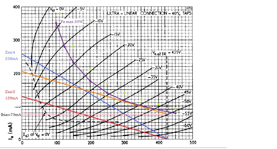

luix sec me sbagliamo su un p.to, forse si confonde la Iamax al massimo segnale come se fosse la stessa corrente di segnale ad aumentare sommandosi alla Iao.
mi spiego meglio, Ipmax sec me non è Iamax.
sec me Ipmax è la corrente di pk generato da Vpk sul carico.
a mio avviso la Iamax invece è solo la risposta in continua alla variazione della tensione dovuta al segnale in ingresso, che va a spostare l'equilibrio ''statico'' della valvola in assenza di segnale. infatti la cosa può essere congruente, ti da la Iamax in riferimento a quando la griglia di segnale riceve il massimo segnale in ingresso, che è anche il momento in cui la valvola deve avere la max corrente in continua che la attraversa proprio perchè si trova ad essere con la Vbias positiva (data dalla risultante della della somma algebrica Vpk+(-)Vbias in quel dato istante).
probabilmente sto farneticando boiate su boiate, ma in realtà sto cercando di ragionare bene su fatto che a noi non tornino i calcoli.
penso sia da escludere il fatto che i datasheet siano sbagliati..se no..tanto vale il tutto.. non so con quale senso debbano mettere informazioni erronee.. soprattutto visto che sono datati..spero siano stati più onesti di oggi una volta.. :naso_1:
luix ha scritto: Quì c'è un primo documento che spiega qualcosa http://wireless.ee.washington.edu/indep_study/ben2.pdf ..... in pratica usa la stessa formula...
ho letto il documento.. ma nemmeno li si dilungano a spiegare bene il tutto.
quando si disegna la retta di carico in classe ab bisogna tenere conto delle due classi:
la retta della classe A è data da VB+/(Raa/2), mentre la retta della classe B è data da VB+/(Raa/4), non per niente la valvola lavora in un periodo in una classe e nell'altro nell'altra.
per esempio ho preso in riferimento lo schema della kt88 pagina 8 (essendo con le prese UL si hanno valori prossimi di Va e Vg2, diciamo come per la maggiore dei nostri ampli)
http://frank.pocnet.net/sheets/086/k/KT88.pdf
attacco una foto della polarizzazione della KT88 con una Raa di 6k6 e VB+ 425V, non è il top ma solo per esempio.
luix
Messaggi: 3422
Re:TEORIA: Calcolo della Potenza di un Finale PushPull
Messaggio da luix » 15/02/2010, 1:01
Il radiotron dice cosi.... se calcoli con le formule del radiotron comunque i data sheet risultano sbagliati...
