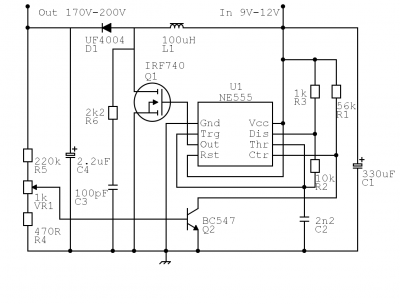

Oggi ho provato a chiedere su di un forum di elettronica come modificare lo switching per nixie per portarlo a 300v-350v
Lì di espertissimi su switching ce ne sono alcuni, bisogna vedere se trovano il tempo per darmi un consiglio
ho disegnato lo schemino in FidoCadJ, se qualcuno è interessato basta lo dica che lo posto
- Messaggi: 10067
Re: Alimentatore switching per i nostri pedali a valvole
Ho provato a chiedere su di un forum di elettronica (dove c'è di sicuro chi se ne intende di switching a livello professionale) per la modifica da fare per portare la tensione in uscita a 300V-350V, ma pare che per il momento non ci sia nessuno che ha tempo da dedicare alla cosa ........
Se può servire a qualcuno qui lo schemino rifatto in FidoCadJ

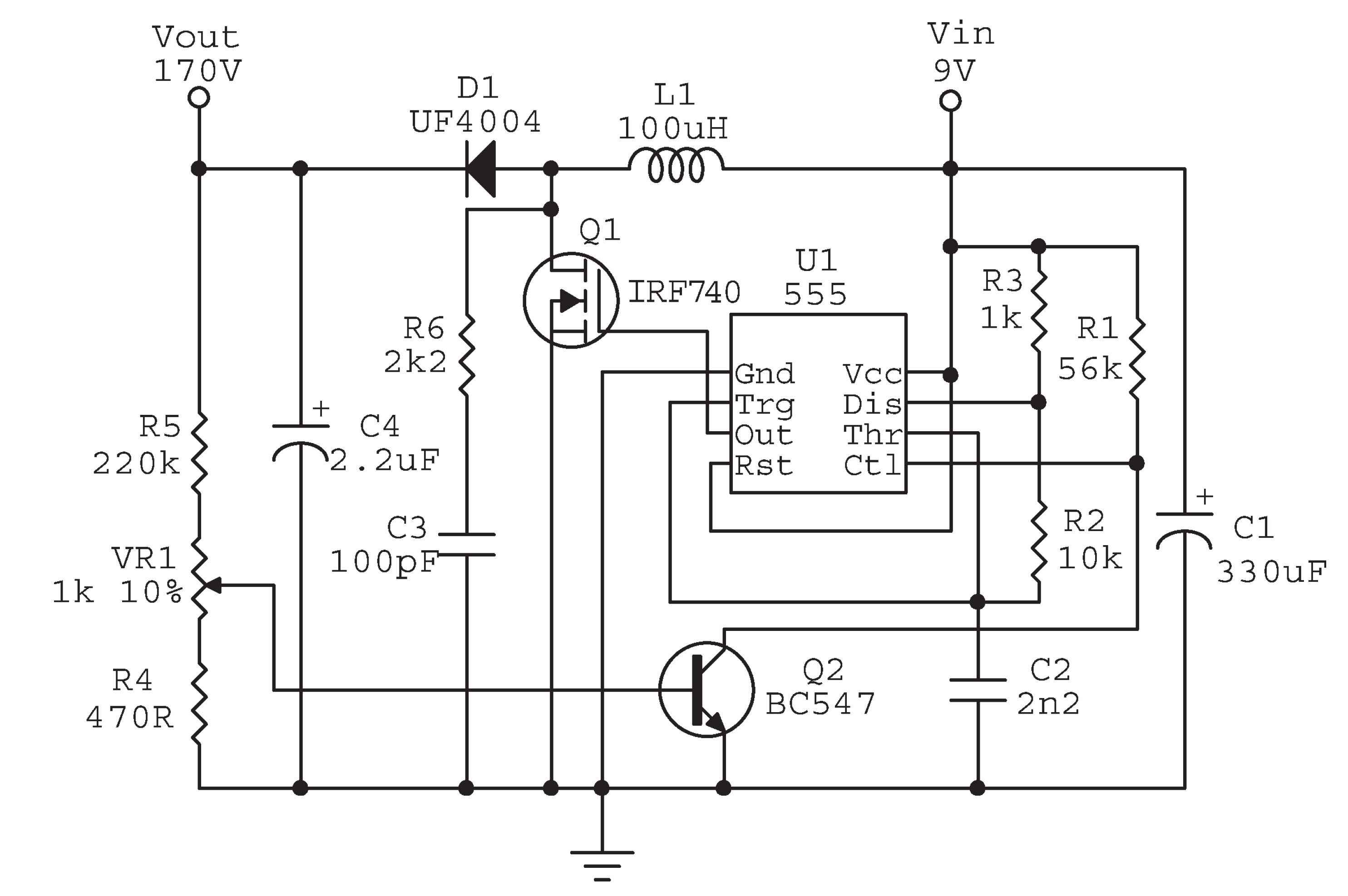

Buone notizie
Ho scritto una mail a Chirio ed in 5 minuti (dico 5 minuti !!!) mi ha già risposto
Portare la resistenza R5 a 390K - 470K
La modifica dovrebbe far arrivare la tensione di output a circa 400V
per cui è un po' da sperimentare il valore della resistenza
per tenersi entro la tensione che serve

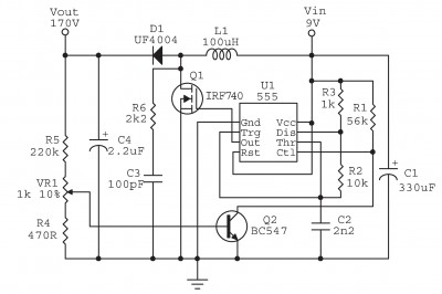

Ciao kaglio, puoi postare lo schema in jpg?
Sarebbe utile stabilire uno standard per i programmi da usare sul forum per le parti sviluppate in comune.
- Messaggi: 10067
Ciao Robi
Hai qualche idea di come si potrebbe aumentare la corrente come chiede Felix ?
Nessun problema a postare l'immagine, ma in pratica è la stessa presente nel file pdf che hai linkato tu in origine
Quando ho disegnato lo schema in FidoCadJ non sapevo ancora che avrei dovuto aumentare R5 e quindi il valore non è quello per aumentare la tensione d'uscita
il file .fcd, in origine, non era destinato al nostro forum, l'ho dovuto disegnare usando quel programma per inserirlo in un altro forum, altrimenti non lo accettavano
personalmente, anche se non lo so usare più di tanto, per la condivisione preferirei usare Eagle
ecco le due immagini
Avevo già spiegato qui la questione di R5: http://www.diyitalia.eu/forum/viewtopic ... =15#p75757
Sostanzialmente tu hai un partitore che ti riporta una tensione ad un riferimento di controllo (feedback).
Il chip (in questo caso il transistor) cerca di mantenere quel riferimento, quindi per avere la tensione che ti serve in uscita devi fare un partitore che ti dia la tensione di riferimento come feedback.
Per esempio: voglio 500V e la tensione di riferimento è 1V? Farò un partitore 499k 1k che prende alimentazione dall'uscita e manda il riferimento al feedback.
quindi guardando lo schema a blocchi Q2, regolato in feedback, controlla l'ic 555, il quale fa "pompare" il mosfet?
per il discorso della corrente il vero limite è l'induttore?
robi abbi pazienza se dico sciocchezze...
Il NE555 oscilla e pilota continuamente il mosfet che scarica l'induttore (ma non il condensatore grazie al diodo), quindi creando spike che vengono usati per caricare in condensatore finale.
Quando la tensione in uscita è più alta del normale, la base del transistor viene polarizzata, il transistor manda a massa il piedino 5 di controllo del NE555 che cala il pilotaggio del mosfet. Così il condensatore si scarica, la tensione cala, ed in NE555 inizia di nuovo a pompare come deve.
Per la corrente l'induttore sicuramente, ma anche il mosfet (occhio che sia controllabile dal NE555) ed il condensatore d'uscita.
