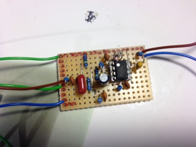

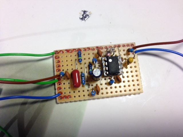

Per quanto riguarda il Distortion Plus tutto OK! Ho risaldato il ponticello ed interrotto la pista e funziona tutto a dovere!

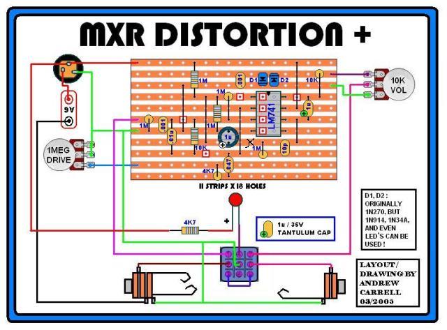

Ciao a tutti,mastrococco ha scritto:Direi di si. Puoi ricollegare il ponticello, interrompere la pista e riprovare le tensioni, dovresti essere in regola.baoempoli ha scritto:Non è che va interrotta la pista dopo l'elettrolitico prima del resistore da 1M???
Ti ho detto di staccare il ponticello perchè non volevo farti tagliare la pista senza esser sicuro, e per vedere se tornavano i voltaggi quello era il modo più veloce.
I disturbi tendono a diminuire con l'inscatolamento, se da problemi puoi usare del cavo schermato per il segnale.
sarei interessato a realizzare il pedale con lo schema postato, potreste segnare dove va interrotta la pista sul disegno che ha parole non ho ben capito?!

Ho ricontrollato con calma lo schema, in allegato ho segnato con una X dove interrompere la pista, mi confermate che è il punto giusto?

Il punto dove interrompere è quello giusto...

Ti allego una foto per renderti l'idea... La pista ancora non era interrotta nel punto incriminato!
Non cambia molto ma sicuramente viene un lavoro più pulito e, almeno per me, un po' più semplice!
