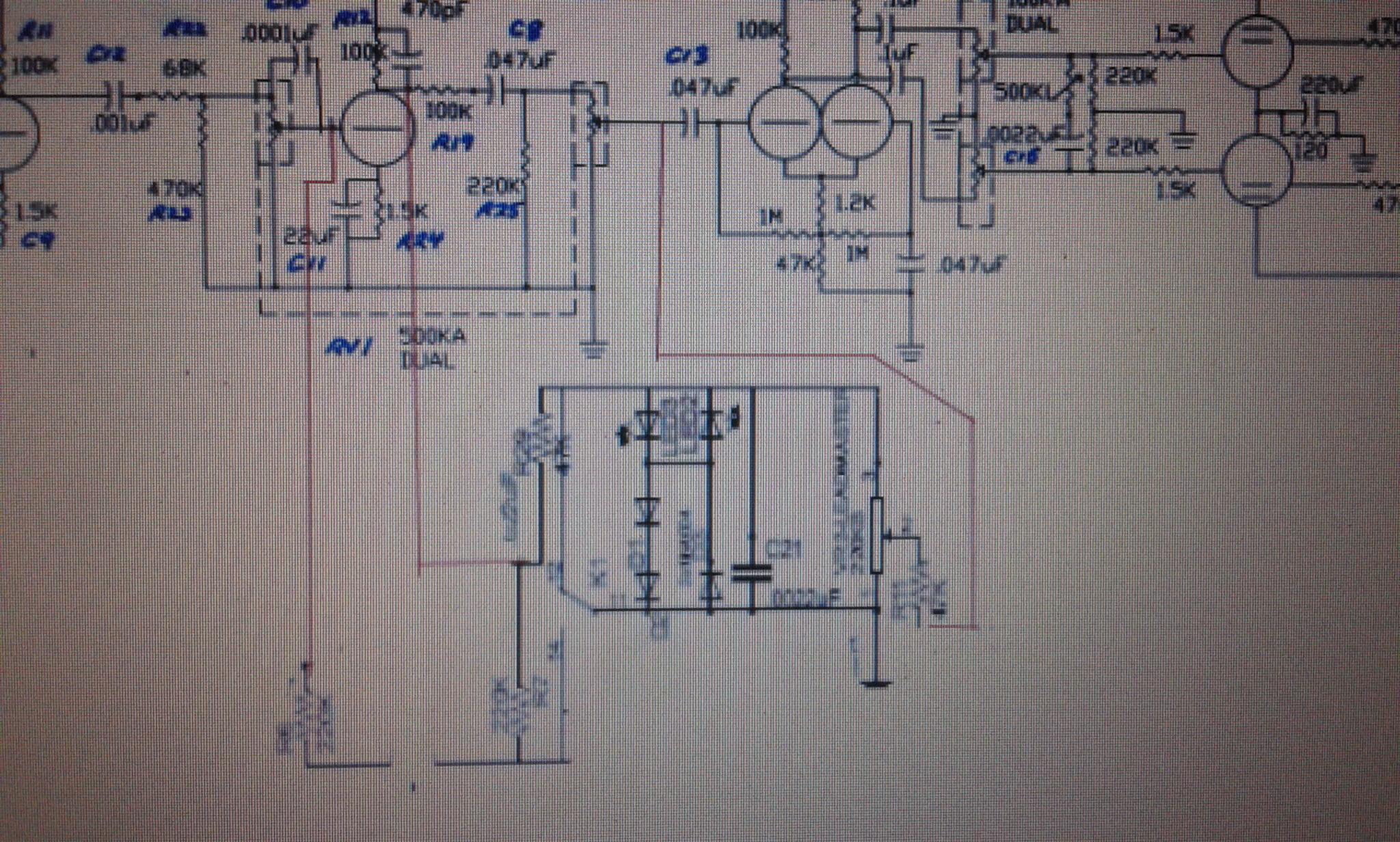

ho quasi completato il circuito...chiedo solo una cosa...si può aggiungere un crunch o un lead? mi pacerebbe avere il doppio canale come sulla dual...potrei eventualmente inserirlo tra uscita di V1 e P.I. voi che dite?

Per poter fare si può, dipende come hai realizzato il TT...
se lo stai clonando pari all'originale, sarà dura secondo me.
il TT ha due stadi "ingolfati"...il primo seriamente ingolfato.
se sgonfi il primo e aggiusti il secondo, io aggiungerei due stadi in mezzo e ci tirerei fuori un lead simil rockerverb (o dark terror)...
alla fine della fiera però non avrai ne un DT ne un TT...questo non è detto che sia un male dato che entrambi quegli amp hanno un buon margine si miglioramento.
basterebbe un omron g5v2...

Ora come ora sto seguendo la turret board...un relé ce l'ho giá (finder a due scambi)...non sapevo esattamente dove deviare il segnale...all inizio pensavo tra la prima valvola e la sfasatrice e aggiungere dei led per il clipping (Marshall ad esempio usa)...tu invece mi consigliavi di dividere i suoi stadi originali?come?

pensavo ad una cosa tipo un ponte tra il pin2 del pot del primo gain (quello tra 1 e 2stadio) e cavo di ritorno al secondo stadio...
un DPDT che devia sia l'andata che il ritorno, opzione uno, bypass diretto, opzione due inclusione di altri due stadi li in mezzo.
ma anche l'ipotesi che hai pensato te non è da scartare, cambia poco, dipende da cosa e quanto vuoi modificare!
se switchi sia in input che in output dai due stadi che aggiungi, non hai problemi di pop e non serve nemmeno il relè che manda a massa il canale inutilizzato
prova a buttare giù uno schema di quello che hai in mente e poi ci si lavora

Beh per me si possono aggiungere solo che non so come si fa...ovviamente scelgo la strada che la faccia suonare meglio

Allora personalmente consiglio una 12ax7 in più!
va bene anche tra v1 e PI.
magari puoi mettere anche un TS solo per il distorto così!!
hai spazio sullo chassis??

Si ho uno chassis di 34x25 cm posso mettere quante valvole voglio
a questo punto allora "pulisco il suono"nel pre originale e metto una valvola in piu?

secondo me si!!
sul pulito sgonfi i catodi a non più di 10u,
i due stadi che aggiungi io farei qualcosa di stampo orange tipo (mettendo il relay dopo C8 con una res a massa da 1M prima del relay):
disaccoppiamento 2n2 e partitore 220k con 470k a massa in parallelo al gain da 1M (questo gain influisce solo sul distorto)
100k // 100pf con 2k2//10u
disaccoppiamento 4n7 e partitore 470k con 220k a massa
100k con 1k5
tonestack classico con cap da 22n per bassi e medi, 500p per gli alti e 39k la slope e master da 500k.
dopo di questo torni al relay e da qui al C13!
aggiungeresti i controlli di gain, alti medi e bassi e master relativi al solo distorto..ed il pulito resta pressoche invariato con il suo volume indipendente ed il suo gain che influisce anche un pò sul distorto..(il che secondo me rende in questo caso il passaggio da un canale all'altro più "naturale")...
se ami il suono originale del TT, puoi anche pensare di sgonfiare i catodi solo quando passi al distorto, usando il sistema che ama tanto il signor mesa...ovvero un cap da 10u sempre a massa e l'altro da 10u a massa attraverso una res da 22k bypassabile con un relay!

Ho bisogno di uno schema
in linea di massima ho capito comunque...l'alta tensione?faccio un ponte con i pin 1 e 6 di v1 o aggiungo un cap?fammi un disegno se puoi per favore

pronti qua!
la A la prelevi in PARALLELO all'alta tensione di V1...
per i catodi di V1 che vuoi fare? sgonfiarli permanentemente o a comando?
