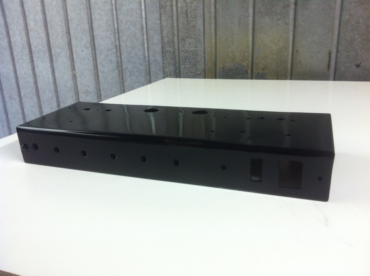

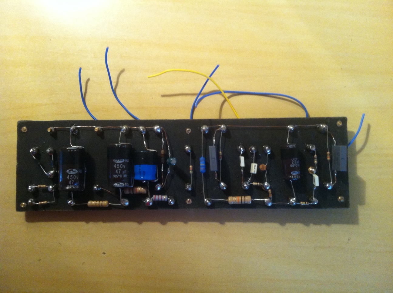

Per il momento sono andato un pò avanti coi lavori...ho popolato la PTP, ed ho iniziato a lavorare sullo chassis, recuperato piegando le lamiere di un vecchio videoregistratore non funzionante che avevo a casa :gui2: :gui2:
alla fine non è venuto malissimo...

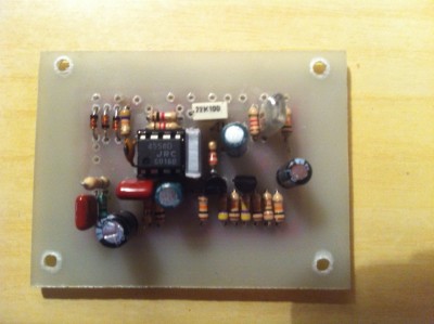

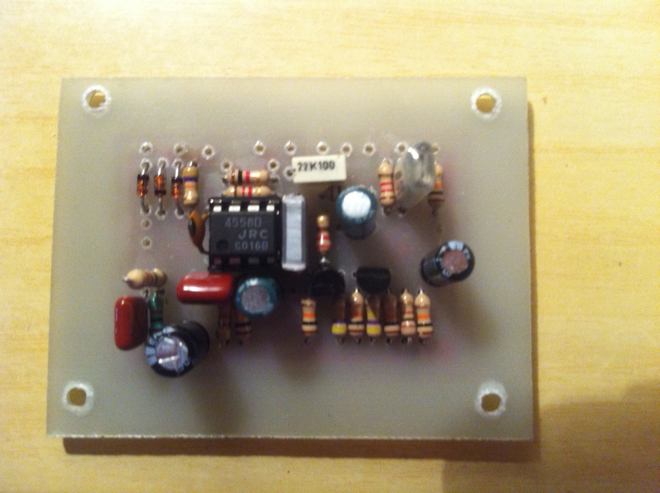

Avevo anche pensato di integrare il circuito di un TS808 e metterlo all inizio, prima della PTP e collegato al jack di entrata, selezionabile tramite 3PDT a levetta, o tramite footswitch, così da crearmi un fittizio secondo canale...è una cazzata secondo voi?
avevo pensato di alimentarlo o con un alimentatore supplementare oppure raddrizzando la 8,7V delle uscite 5-8 del TU.
Anche questa secondo voi è una cavolata?

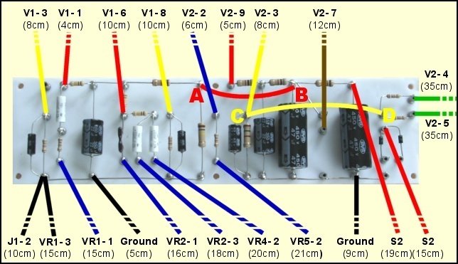

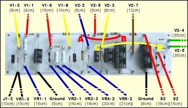

Guardando la foto dei collegamenti, non mi è chiara una cosa:
Il cavo marrone va collegato dal pin 7 della finale a cosa?
(ri-posto il link del progetto completo)
http://www.ampmaker.com/se-5a-turret-bo ... 960-0.html
Re: Da vecchia radio a testatina
Messaggio da Kagliostro » 09/10/2013, 17:39
Direi proprio di sì, perchè ti nasce il dubbio ?
vedi V2 connections in Chassis wiring - part 1

Guardando meglio è vero dal pin 7 della EL84 parte il cavetto marrone che va alla PCB che a sua volta va al primario del TU..giusto?
è quindo l'anodica?
Messaggio da Kagliostro » 09/10/2013, 19:03
Sì, pin 7 = placca, quindi ci va collegato il TU ed attraverso dello stesso, l'anodica

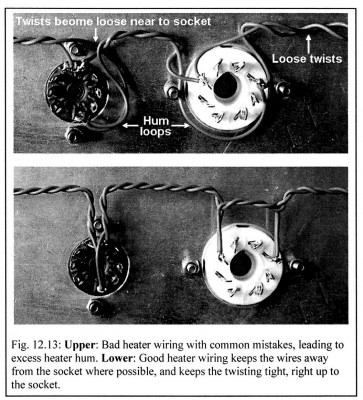

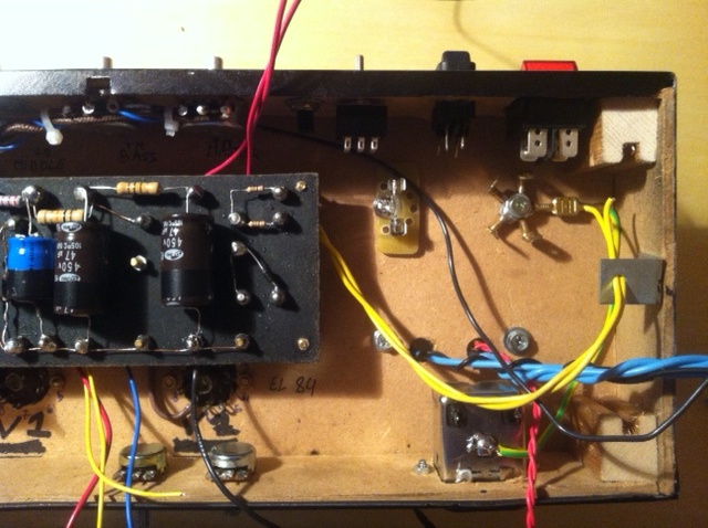

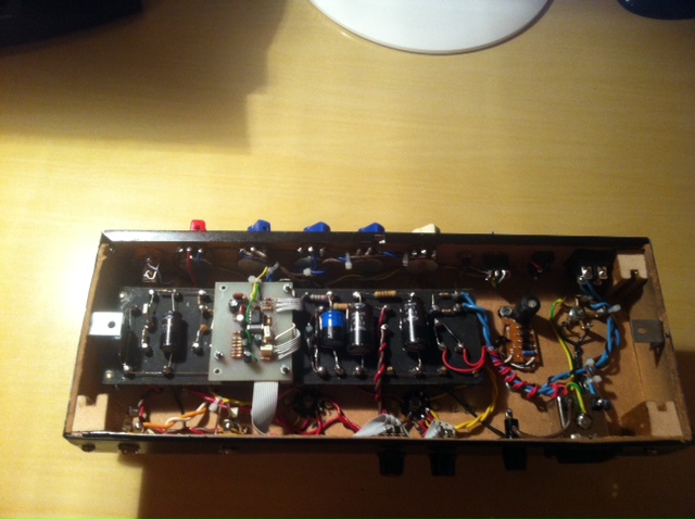

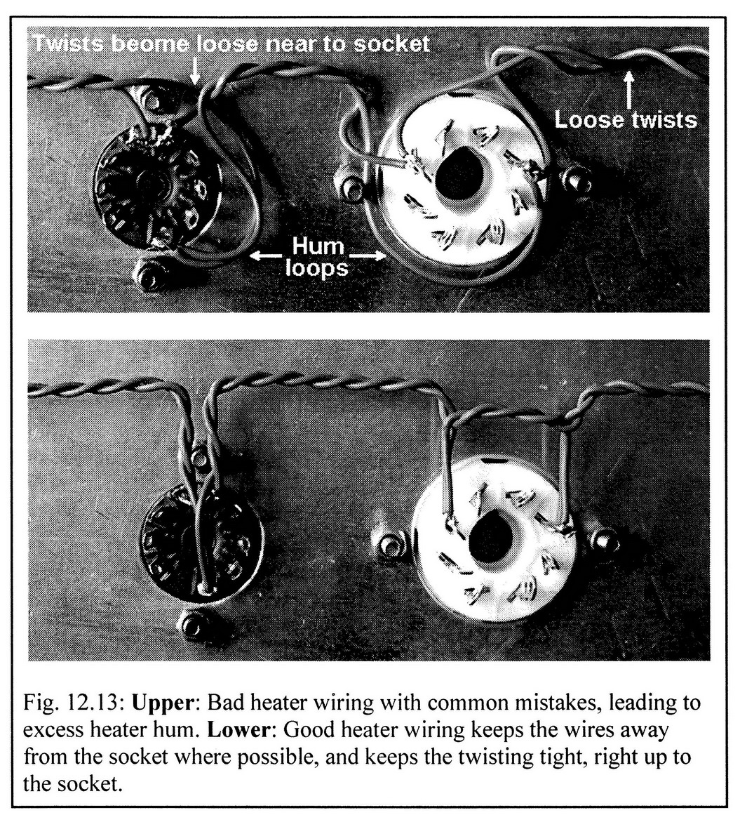

Altra cosa, ho già cablato tutto il pre, ma avevo altre 2 domandine:
1)
in generale, che cavetti devono passare distanziati da quali altri per evitare interferenze e effetti indesiderati come ronzii e inneschi? (ripubblico la foto dei con i fili che escono) non vorrei ritrovarmi poi a testata completata a dover smontare tutto per ricablare correttamente, meglio farlo subito no? :mart:
2) che cavetti devo intrecciare?
PS
Scusate la qualità delle foto ma sono fatte col cellulare...

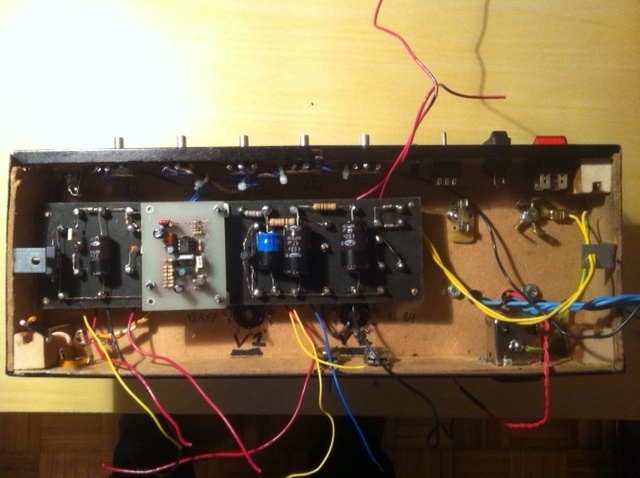

Altre foto...Ho quasi finito i cablaggi, mi manca solo da capire un paio di cosette prima di iniziare i test delle tensioni e del controllo generale.
domanda N°1:
Ho predisposto un ingresso footswitch per attivare il TubeScreamer interno, ma come faccio a cablarlo in modo che funzioni in parallelo con il 3pdt a levetta frontale?
domanda N°2:

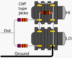

Come va cablato l'input jack? ho visto che sul progetto montano una resistenza da 1M, ma non avendo quel tipo di jack, non conosco la pedinatura, e non ci ho capito molto...(metto allegato il link della sezione input jack) La resistenza va tra segnale e massa? e a cosa serve, è forse un antipop?
http://www.ampmaker.com/se-5a-chassis-w ... 962-0.html

per le connessioni delle prese jack:
per i fili da intrecciare:

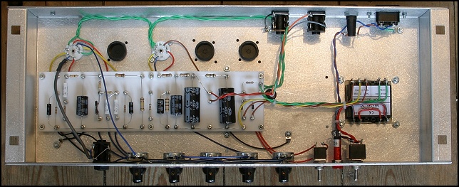

il wiring completo del progetto è questo
se c'è un difetto che abbiamo in molti
è quello di voler comprimere i circuiti in chassis compatti invece che in spazi comodi
