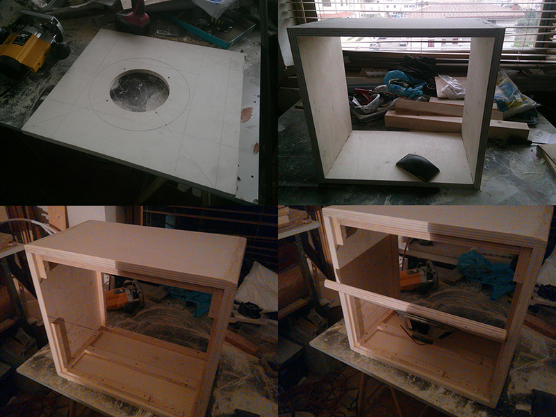

piccolo OT.
nel frattempo, nel week end:
