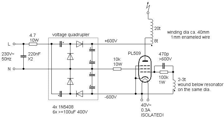

Mah in realtà nell'avvolgimento dei relè ho 0-9V con 2A quindi di disponibilità di corrente ne ho!
Potrei quadruplicare e poi abbassare...per lo schema nada, non trovo niente...
Per quadruplicare? tipo schema allegato (con i dovuti adattamenti...)?
- quadruplicatore.png (3.47 KiB) Visto 8226 volte

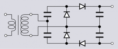

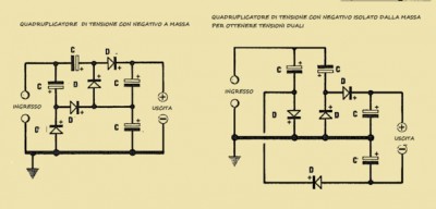

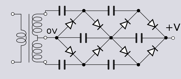

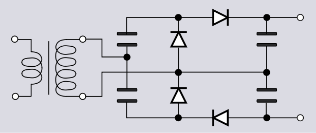

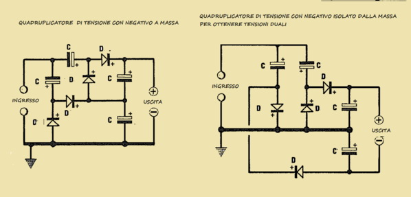

Come non trovi niente per lo schema ......... ah, intendi quello del loop ?
come quadruplicatore adatto ad un circuito con CT mi ero inventato di mettere due duplicatori disaccoppiati in serie
(commettendo un madornale errore nel disegnarlo)
e poi ho scoperto che non è nient'altro che un FullWave Villard Cascaded
penso che se usi l'avvolgimento dei relè si può usare anche un quadruplicatore diverso
KEDIT: Dimenticavo che un po' di caduta c'è anche sui diodi, quindi la tensione esatta la sai provando
