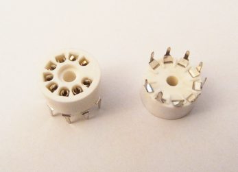

Ciao ragazzi,
scusate, vorrei realizzare questo progetto... Ho provato a ritagliare l'immagine della pcb dal pdf del progetto; incollando l'immagine in word (ho un file word con tutte le pcb che poi mi faccio stampare laser alla copisteria sotto casa), ridimensionandone l'altezza a 7cm (come indicato nel pdf) e stampandola per provare le misure reali con componenti reali, mi risulta che il posto del 7812 è giusto, ma i socket noval delle valvole mi risultano leggermente piccoli.... strano...
come faccio ad ottenere un'immagine 1:1 della pcb pronta da stampare/fotocopiare laser ? (uso il metodo dello stira/ammira)...

ho sempre il problema delle dimensioni della pcb (o meglio, dei soli zoccoli valvole... il 7812 pare sia giusto misurandolo col componente reale sulla stampa...).. vedrò di stamparla un peletto più larga...

Angus Young
Messaggi: 764
Località: Palermo
Re: Re:Preamp JCM800
Messaggio da Angus Young » 28/12/2011, 18:34
Non devi ristampare più grande la PCB ma usare gli zoccoli giusti!!
Guarda la foto che ti allego.
