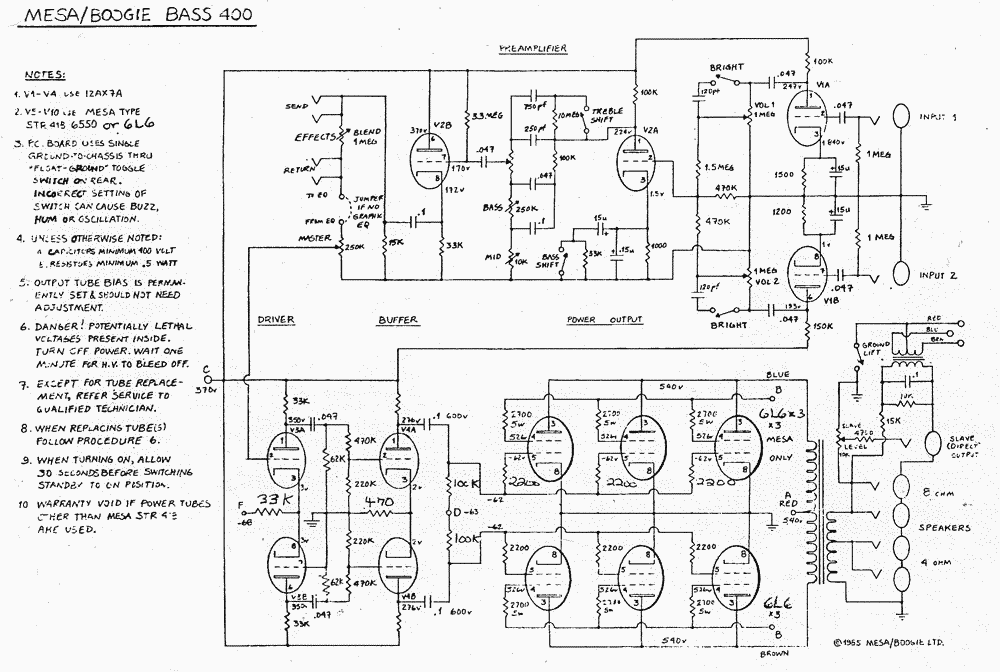

il problema ora è trovare configurazione e voltaggi di 6L6 che diano 60W o più a coppia...

Non sono sicuro di avere identificato con certezza lo schema della D180
EDIT: Ho inserito il file su DIYItalia, non è più un'immagine linkata

non riesco ad ingrandire l'immagine..ma a occhio è lo schema della 400 con metà finali disegnate però
beh poco male, la configurazione della D-180 è la stessa della 400 ma dimezzata!

Per ingrandire l'immagine devi scaricarla sul tuo PC (click con il tasto destro del mouse)
il file non è caricato su DIYItalia, è solo linkato e ridimensionato con il comando rmg
Adesso l'immagine è caricata sul forum e non dovrebbero più esserci problemi

ora funziona,
prima che commentassi apriva una pagina bianca
sembrerebbe esserci scritto 540V sia sull'anodo sia sulla griglia....
è già un buon inizio!!
manca da sapere l'impedenza del primario...
provo a fare una ricerchina!

Sì, c'è scritto 540v, ma se leggi c'è anche scritto 6L6 x 3 x 3 MESA ONLY
ne dedurrei che si tratta di valvole marcate Mesa e che magari sono selezionate o prelevate da qualche lotto speciale

sinceramente credo che il discorso della selezione mesa sia più legata al bias che alla resistenza della valvola in se..dato che il bias nelle mesa non è sempre regolabile....
poi magari servirebbe la parola di un esperto.....

Io butto giù in ipotesi......
chi vuole dica la sua! In allegato lo schema, 4x6L6GC + 2xEL34 pentodo-triodo
ipotizzando un primario per una coppia di 6L6 di 4k4 (da accordare poi a seconda di che impedenza scopriamo abbia il finale mesa) e di un impedenza di 4k per le EL, si avrebbe un primario da 1419 ohm ( 1400ohm ) a circa 200VA. il che è trovabile da inmadout, anche se a 300VA....(tanto meglio)
ovviamente più si alza il primario più aumentano i W.
quindi si potrebbe pensare di stare anche intorno a 1k9, 2k.... tanto per spingere circa 60W a coppia!!

Confermo quello che dice MapleMarco!
Le valvole Mesa sono selezionate per il bias.
Più precisamente mi pare si tratti di valvole Sovtek / TAD, che sono divise con il codice colore(verdi, giall, ecc.) per poter essere sostituite al volo senza nessuna taratura del bias. Infatti tutti i finali mesa hanno il bias fissato, senza trimmer di regolazione. Quando ho fatto la dual rectifier infatti avevo rubato il circuito del bias dalla nomad 55 o dalla heartbreaker, non ricordo bene!

Marco non ti seguo, intendi un unico primario con prese ad impedenze diverse per adattarsi meglio ai due tipi di valvole ?
Nel Blue Angel, mi pare di ricordare, che il circuito sembri fatto così per come è disegnato, ma in realtà il primario non presenta prese ad impedenza diversa ed i due tipi di valvole sono collegati allo stesso punto
Probabilmente questo perché una differenza non esagerata da quella ottimale non si sente e quindi fare il primario con le prese intermedie sarebbe quasi un inutile spreco di risorse
Diverso sarebbe se i primari fossero due, avendo in tal modo, la possibilità di usare due livelli di anodica diversi a seconda del tipo di valvole

no no,
evidentemente mi sono espresso male.
Parlo di un unico primario, stavo solo valutando da quanti ohm dovesse essere!!
giusto per intenderci, scrivo i primi conti che ho fatto (per chi potrebbe essere interessato)
Primario da 1800 ohm, 550V 360mA = 1100 spire con filo da 0.45mm
Secondari:
2 ohm, 18.3V= 38 spire
4 ohm 26.2V = 55 spire
8 ohm 36.6V = 77 spire
16 ohm 55V = 116 spire
il tutto è calcolato con 0.8 Weber, volendo su può alzare fino a 1, così si ridurrebbero gli avvolgimenti di un pò...(il primario arriverebbe circa a 900 spire)
