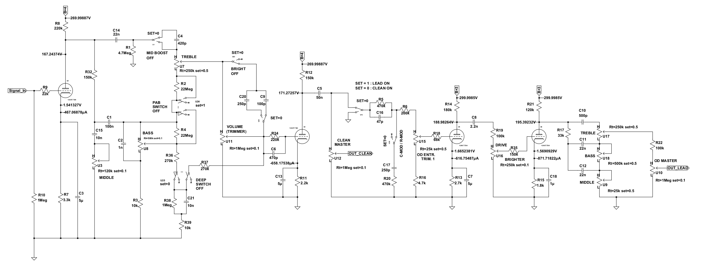

Ciao, non servono due triodi per pilotare la finale.
Lavorando in pentodo hai molto guadagno e capacità di ingresso ridotte, i 9 mA del mio progetto bastano ed avanzano.
Qui lo schema: viewtopic.php?f=22&t=11331&p=126536&#p126536

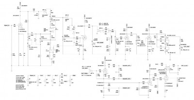

Ciao Franco, lo schema é nel post precedente.
- Messaggi: 9730
Re: Dumble SE con GU50 (???)
Quindi faccio riferimento a quello ?
Perché, onestamente non mi ci trovo, io ricordo un solo triodo per pilotare la finale e nello schema qui sopra mi sembra di vederne due e non vedo un' uscita bilanciata
Almeno a me sembra così
- Messaggi: 9730
Ciao Franco, il circuito che hai linkato è esattamente il mio circuito, inserito da Dom nel suo file.
Se lo guardi bene è identico.

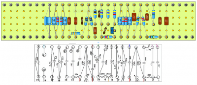

Per questione di praticità riporto qui il layout disegnato finora
Da questo partirò come base da completare con l'aggiunta dell'uscita bilanciata, del triodo che pilota la finale e della finale
Come da schema penso che per il Layout mi atterrò ad un Fixed Bias ma, come mi pare di aver già detto in passato, considererei anche un Mixed Bias

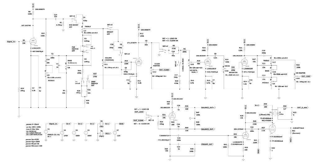

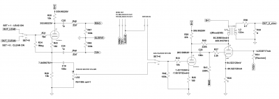

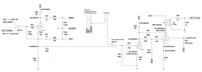

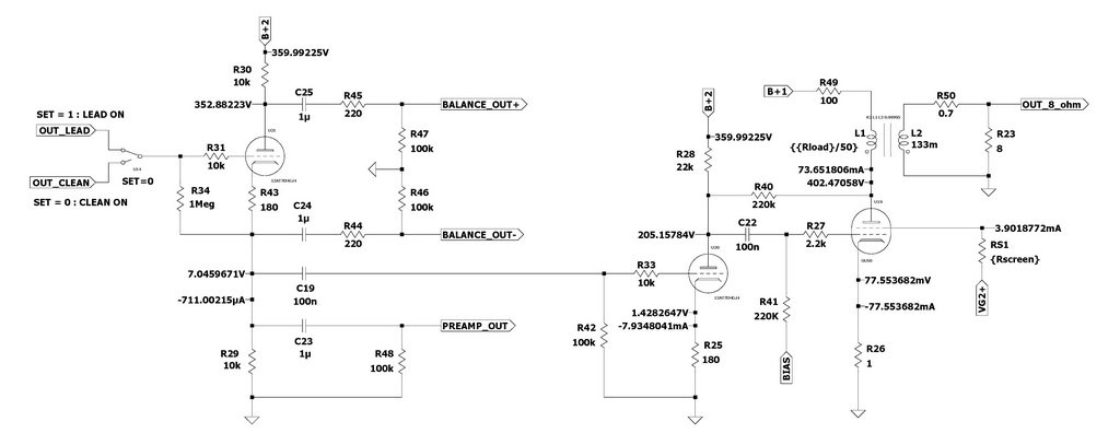

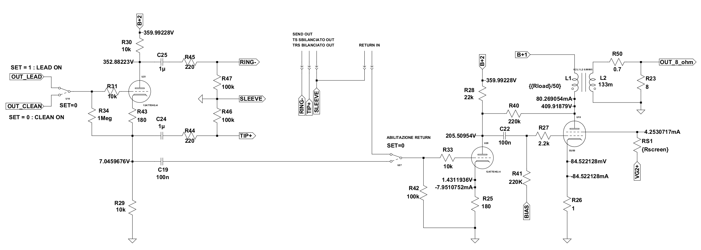

Ciao Ragazzi,
posto gli schemi aggiornati riguardo le modifiche che si vogliono apportare.
Avrei pensato alla possibilità di sfruttare l'uscita bilanciata / sbilanciata per dare maggiore versatilità all'utente finale.
Potremmo aggiungere 2 prese jack ( di cui una TRS ) + uno switch SPDP per poter scegliere 2 tipi di funzionamento:
1 - Si manda un'uscita "contemporanea" ad una possibile DAC ( TRS bilanciato ) oppure ad un finale a rack P.P. ( TS sbilanciato )
2 - Si manda un'uscita "seriale" ad un possibile multieffetto a rack ( TRS bilanciato ) che abbia la possibilità di dosare il segnale al suo interno tramite i classici controlli di "WET" e "DRY". Oppure ad un DUMBULATOR ( TS sbilanciato ).
Il tutto sarebbe possibile farlo anche con 2 sole prese a pannello jack. Io, per praticità, ho disegnato il tutto avvalendomi di uno switch separato.
...Ovviamente i voltaggi sono indicativi.
Può andare l'uscita bilanciata come è da schema?
Ciao Domenico
A me pare interessante ed anche non complicato da aggiungere
Ti sembra più comodo con uno switch a levetta rispetto usare prese Jack munite di switch e sfruttare quelli ?
Forse un controllo per gestire la potenza in uscita dalla finale integrata (la GU50) quando si usa l'uscita per un' amplificazione parallela esterna ?
...No. Mi rimaneva più comodo disegnarlo cosi con LTSpice. Ma il principio è il medesimo.Kagliostro ha scritto: ↑21/10/2023, 16:54...Ti sembra più comodo con uno switch a levetta rispetto usare prese Jack munite di switch e sfruttare quelli ?
...Non sarebbe male l'idea. Alla fine mettiamo un master volume.Kagliostro ha scritto: ↑21/10/2023, 16:54...Forse un controllo per gestire la potenza in uscita dalla finale integrata (la GU50) quando si usa l'uscita per un' amplificazione parallela esterna ?
