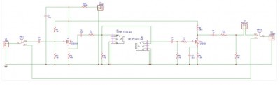

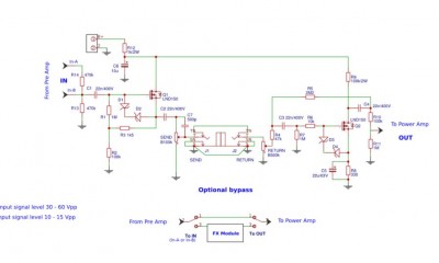

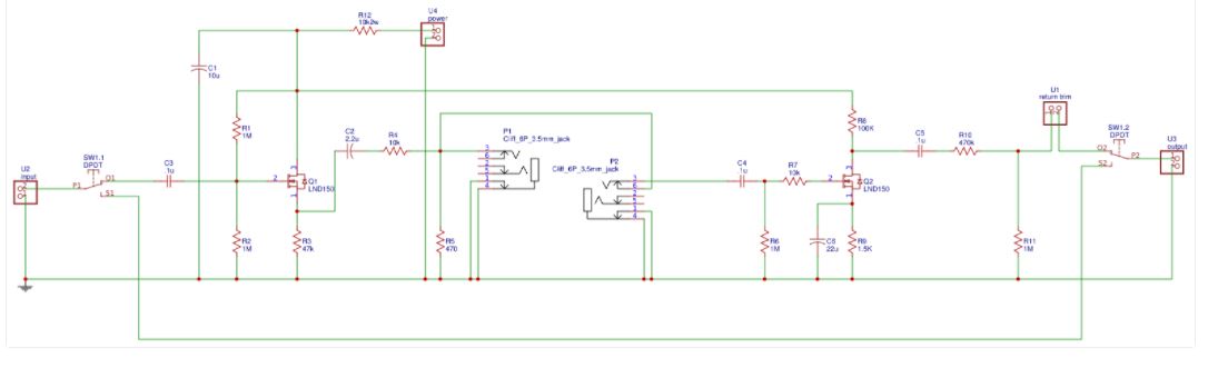

Loop fx valvolare, parere progetto
Messaggi: 9738
Re: Loop fx valvolare, parere progetto
Messaggio da robi » 12/08/2021, 10:08
Se devi pilotare un carico basso con un buon segnale, il primo lnd150 sarebbe da sostituire con qualche erede del 820. Inoltre farei partitore prima del peimo mosfet. Vedo se trovo qualcosa.

come progetti fx loop a stato solido ho trovato questi...
loop
loop
