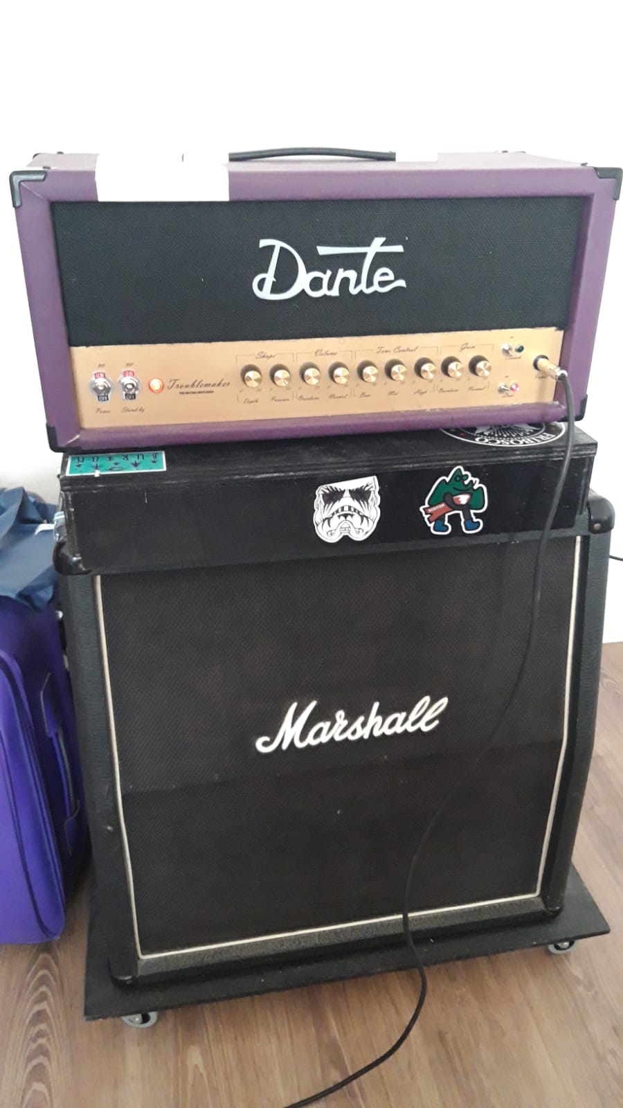

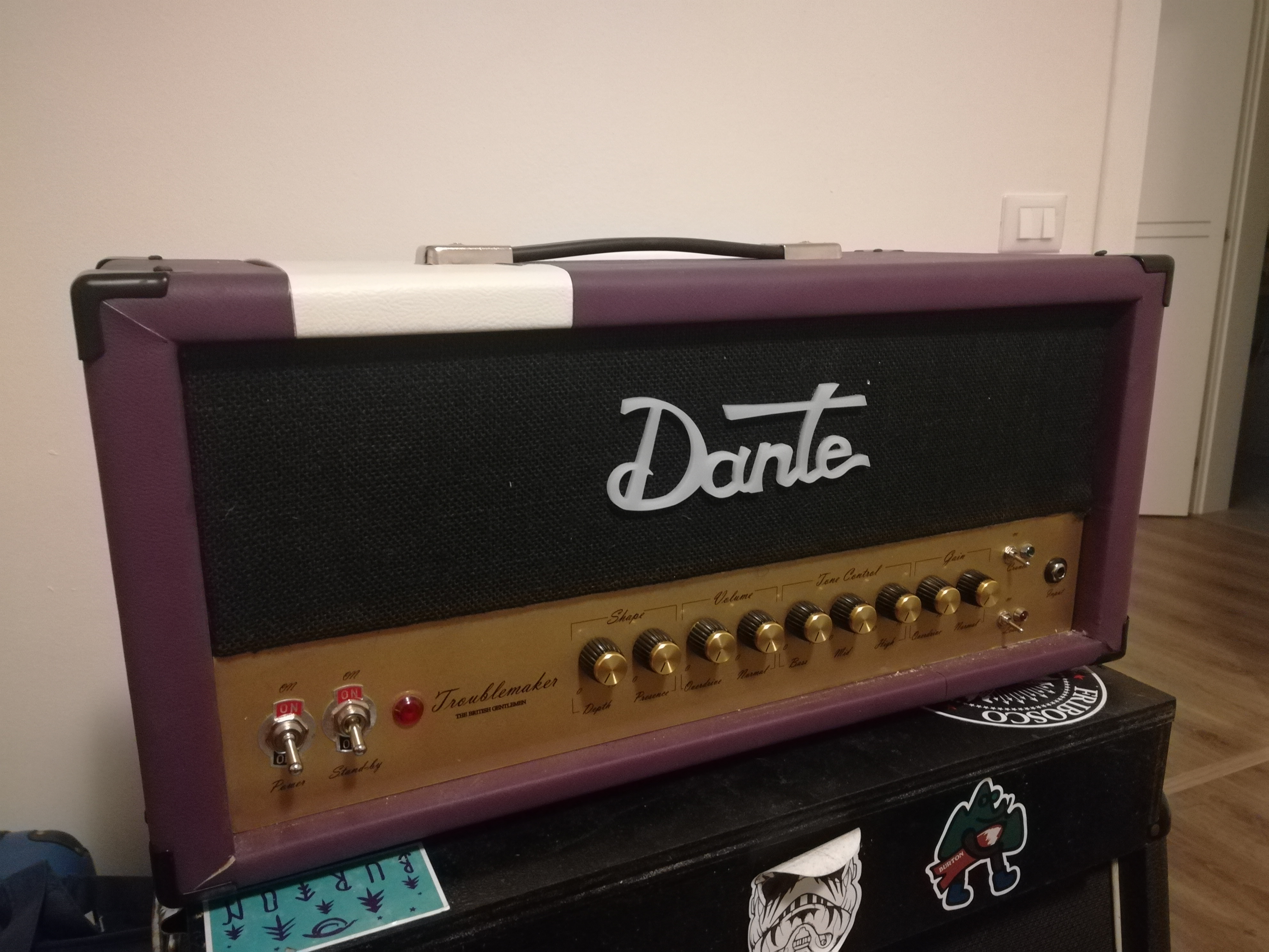

Ultimato! Ho messo il partitore sul send e, con l'oscolloscopio, non ho notato nessuna anomalia perciò sembra tutto a posto! Domani lo suono un po e vediamo come va! Intanto ecco una foto dell ampli finito

Durante detto Dante!
Molto bello, complimenti!
