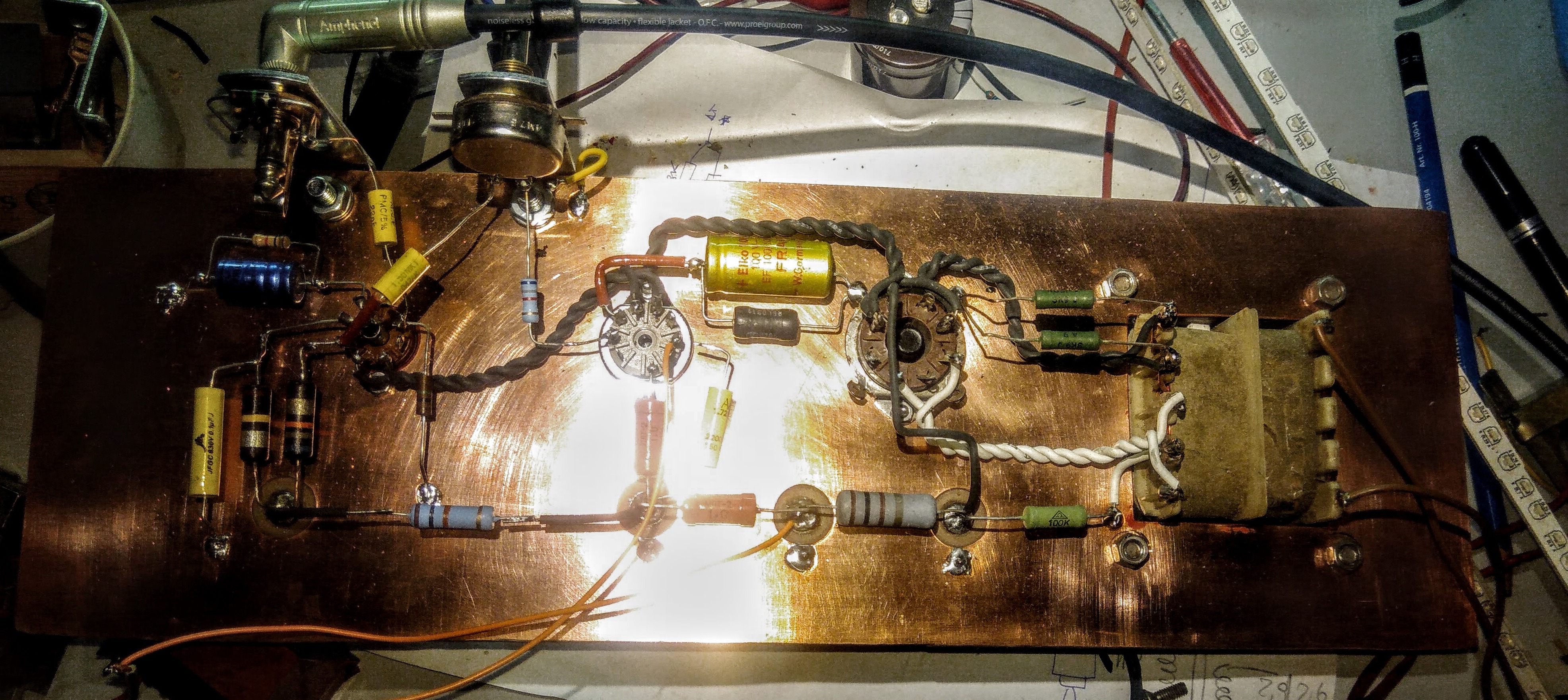

Messaggi: 9738
Re: Vox AC4
Messaggio da robi » 02/06/2022, 18:40

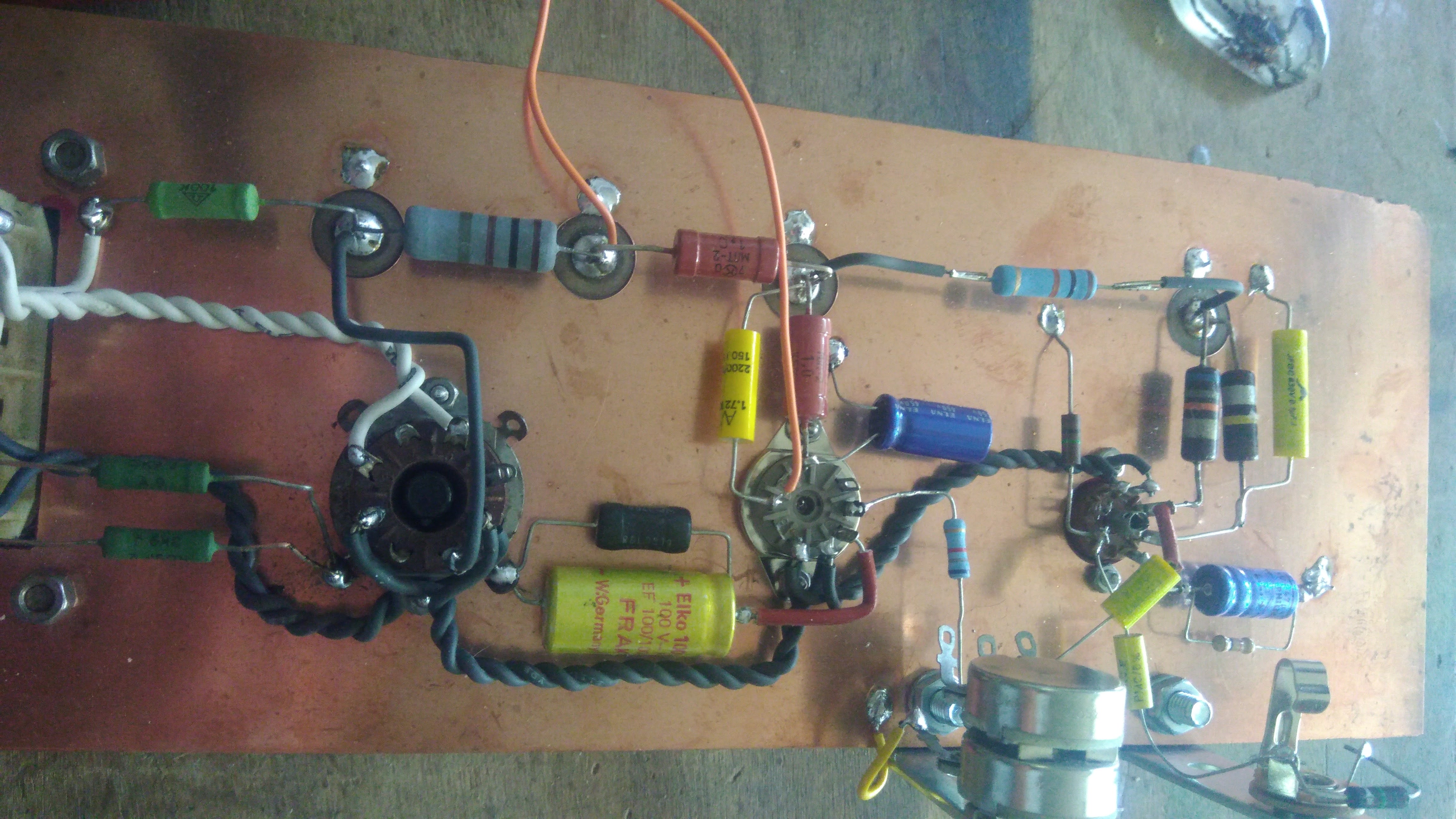

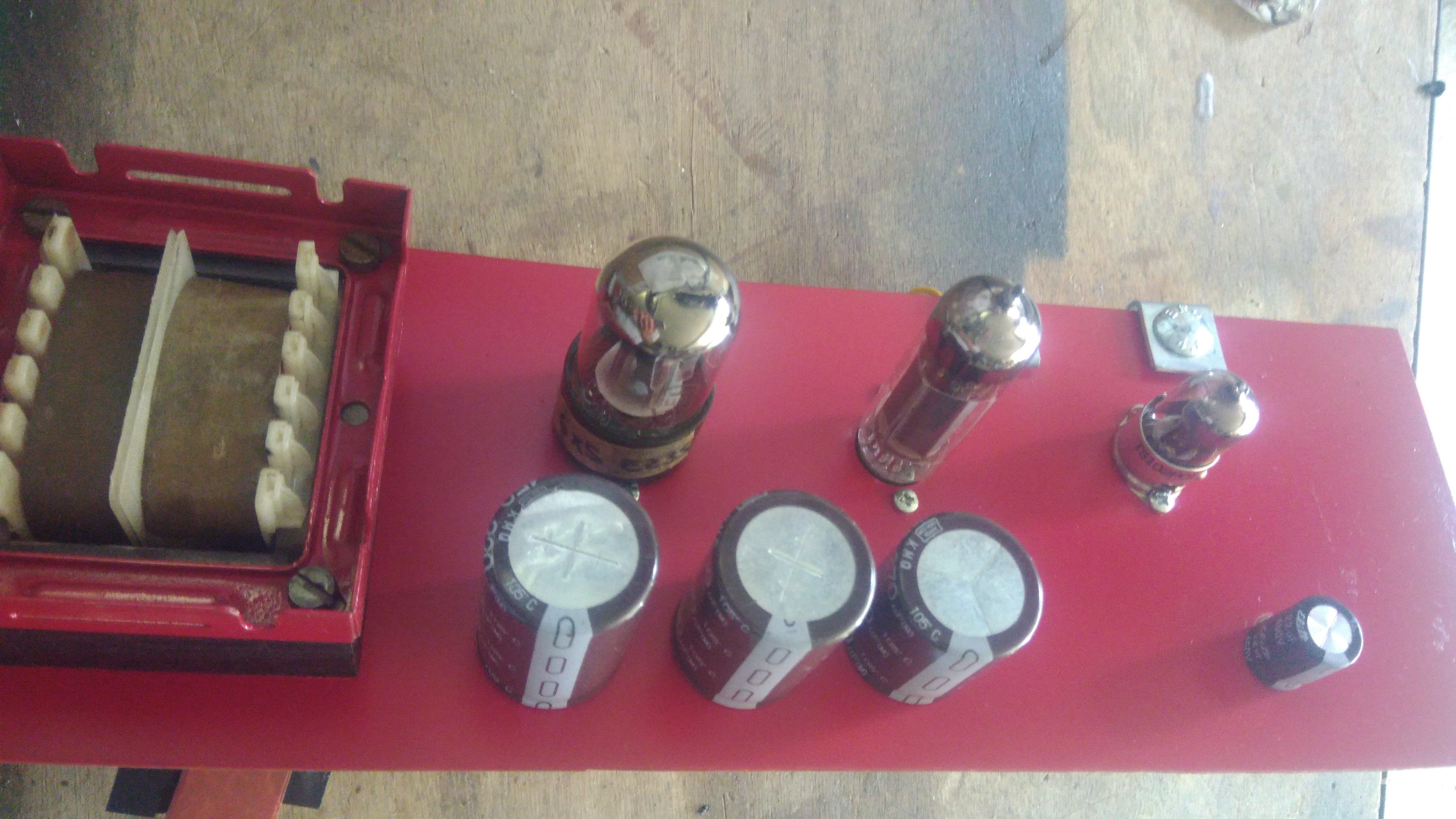

Sì, servirebbe uno schema corretto di cos’é stato costruito, e qualche info sul layout.
sobas66
Messaggi: 375
Re: Vox AC4
Messaggio da sobas66 » 09/06/2022, 22:04
Questo è lo schema che ho seguito...e questo è il layout
Messaggi: 9738
Re: Vox AC4
Messaggio da robi » 09/06/2022, 23:24
griglia schermo e preamp non hanno condensatore di alimentazione?
sobas66
Messaggi: 375
Re: Vox AC4
Messaggio da sobas66 » 10/06/2022, 8:04
Provvedo a metterli :numb1:
Messaggi: 9738
Re: Vox AC4
Messaggio da robi » 10/06/2022, 22:10
Ma sullo schema o nella realtá?

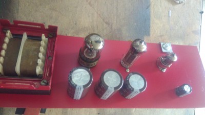

Messaggi: 9949
Re: Vox AC4
Messaggio da Kagliostro » 10/06/2022, 22:21
Io, nella foto, di elettrolitici ne conto ...... due :????:
Messaggi: 9738
Re: Vox AC4
Messaggio da robi » 10/06/2022, 23:55
Quelli sono, se vedo bene, il bypass del resistore al catodo dei due stadi.
Credo che l’alimentazione sia sul retro. Quantomeno spero sia così.

sobas66
Messaggi: 375
Re: Vox AC4
Messaggio da sobas66 » 11/06/2022, 13:46
Si i condensatori sono sopra... ;)
Ho aggiunto anche il condensatore sulla griglia e sostituito il potenziometro perchè era da 2 Mohm
Ma non cambia nulla dopo i 3/4 del volume autooscilla :muro: :muro:

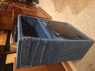

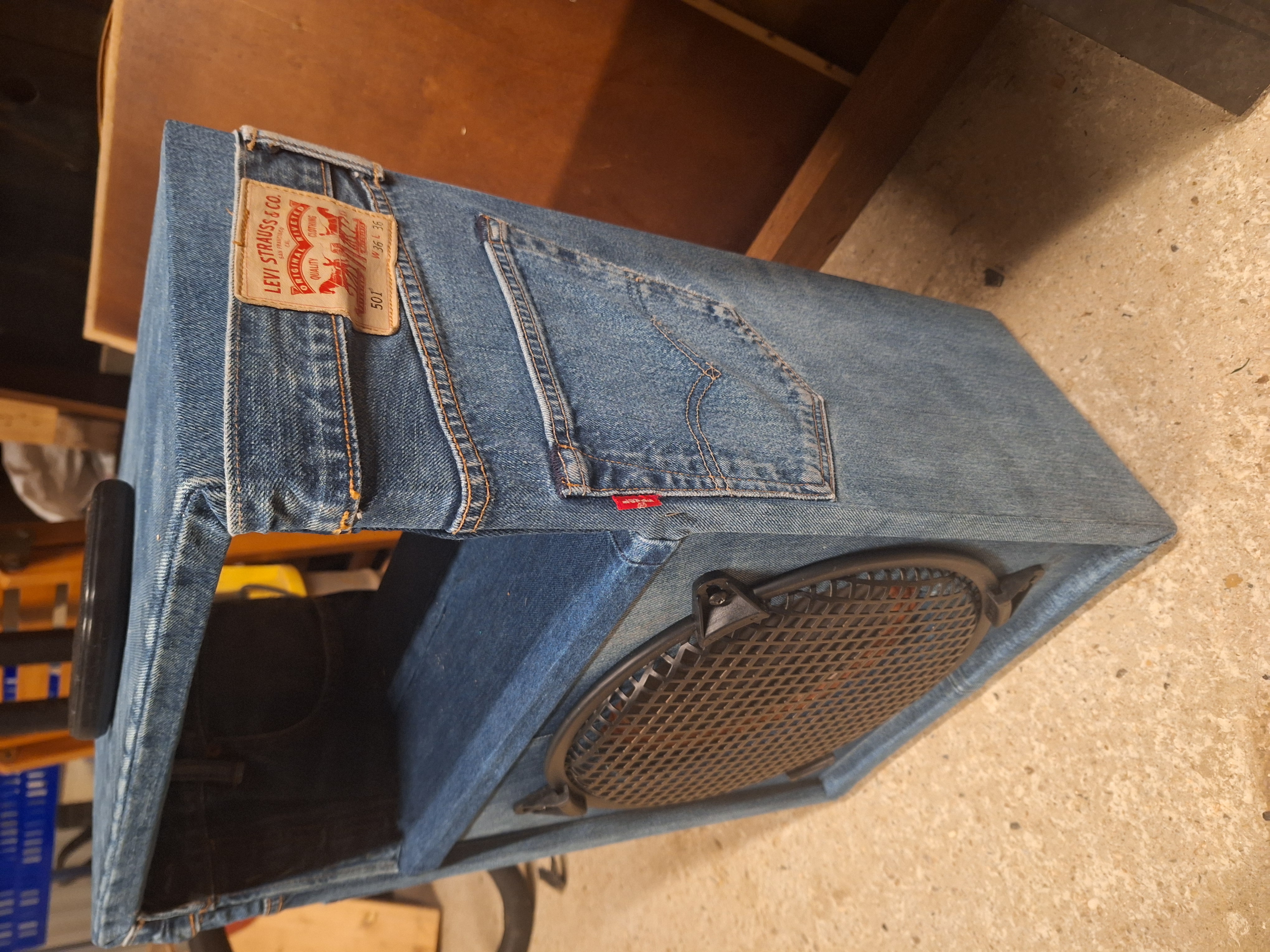

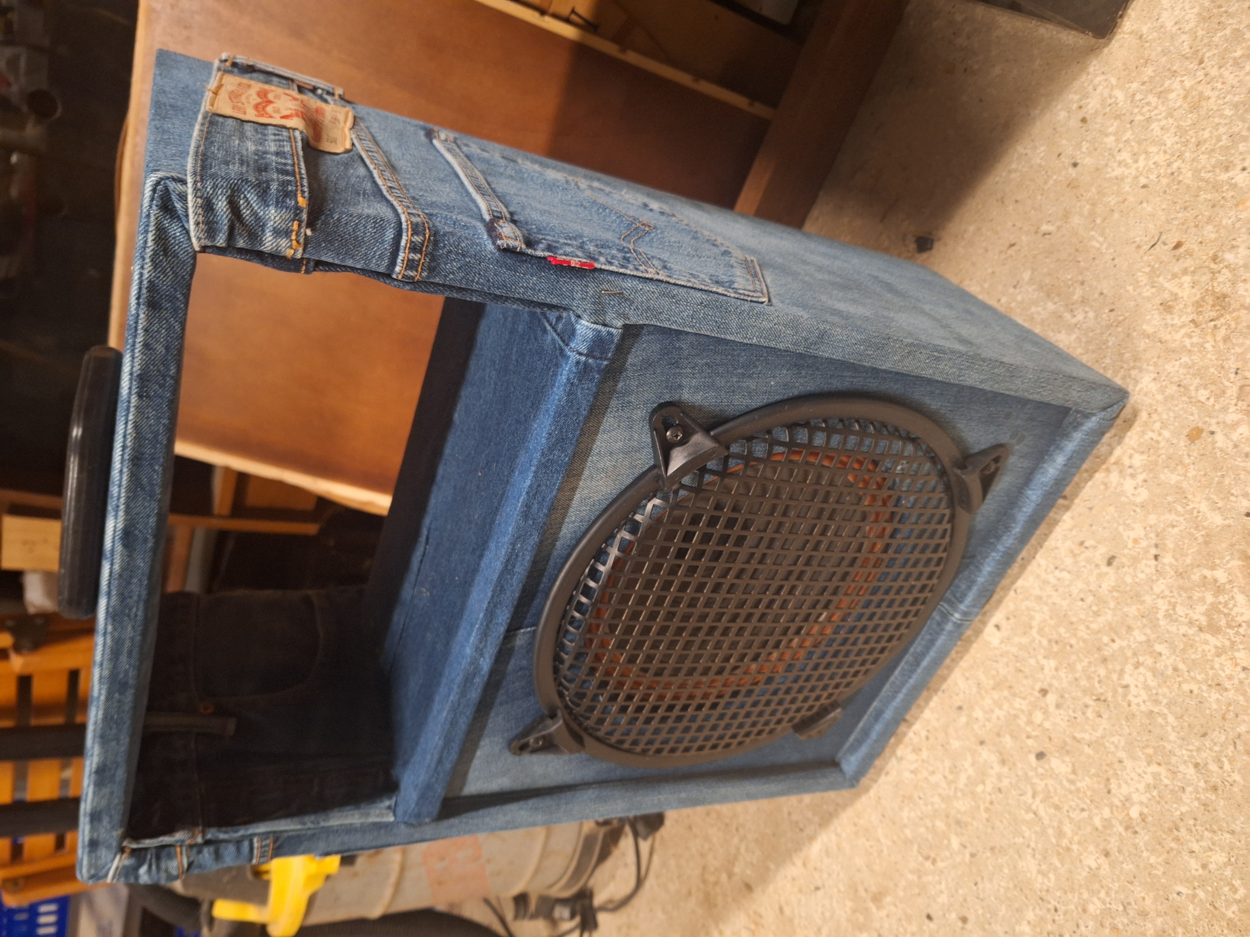

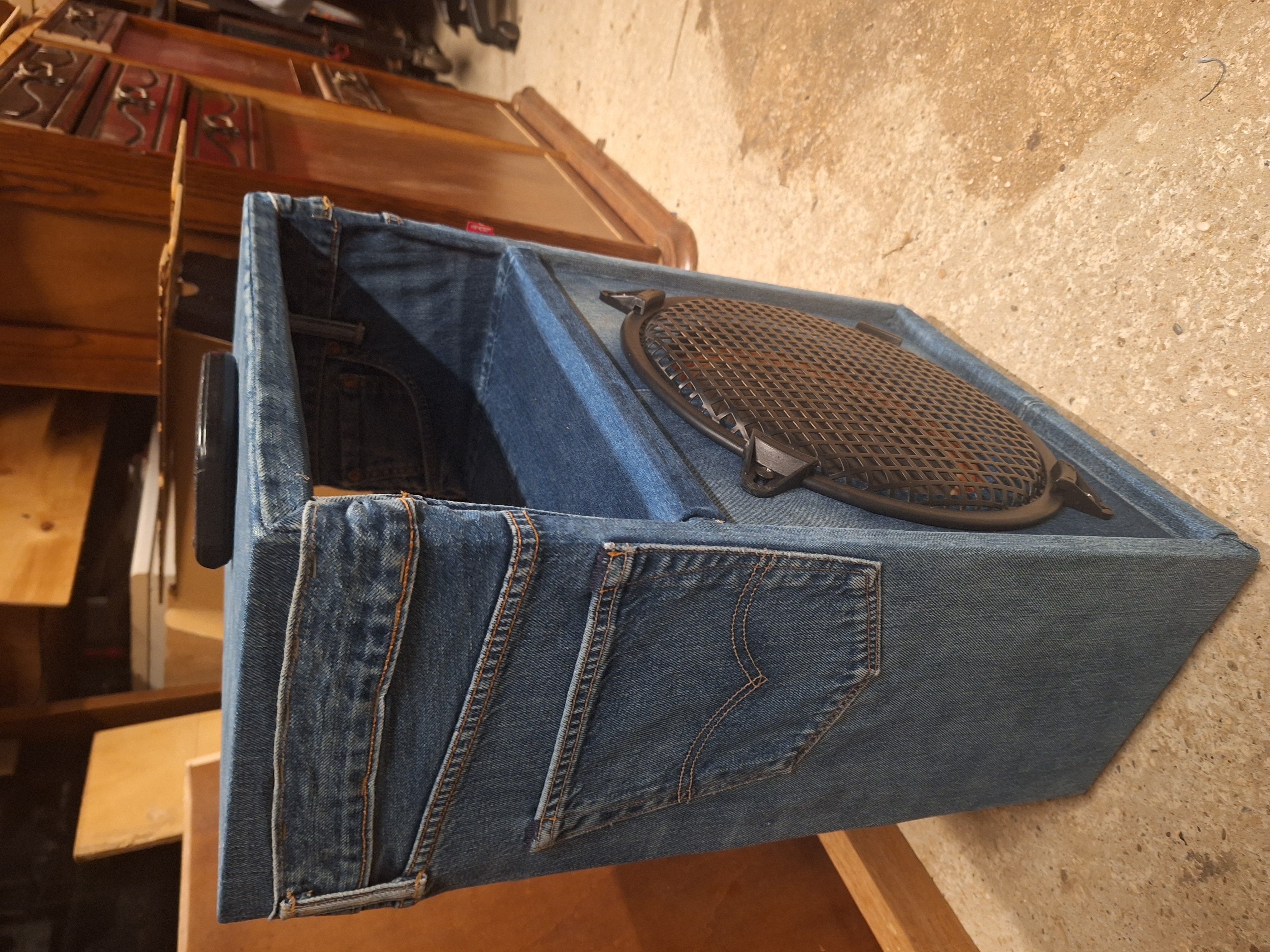

Messaggio da sobas66 » 09/01/2024, 21:49
Alla fine ho ceduto e ho sostituito il pentodo con una ECC83... :gui2: :mart:
Anche se non sono ancora convinto di usare questa soluzione..... :hummm_1:
Nel frattempo, ho creato un cabinet del tutto particolare, avevo un paio di jeans che non mi andavano più bene.... :hummm_1:
Non sarà tweed....ma mi sembra carino.... :uns:

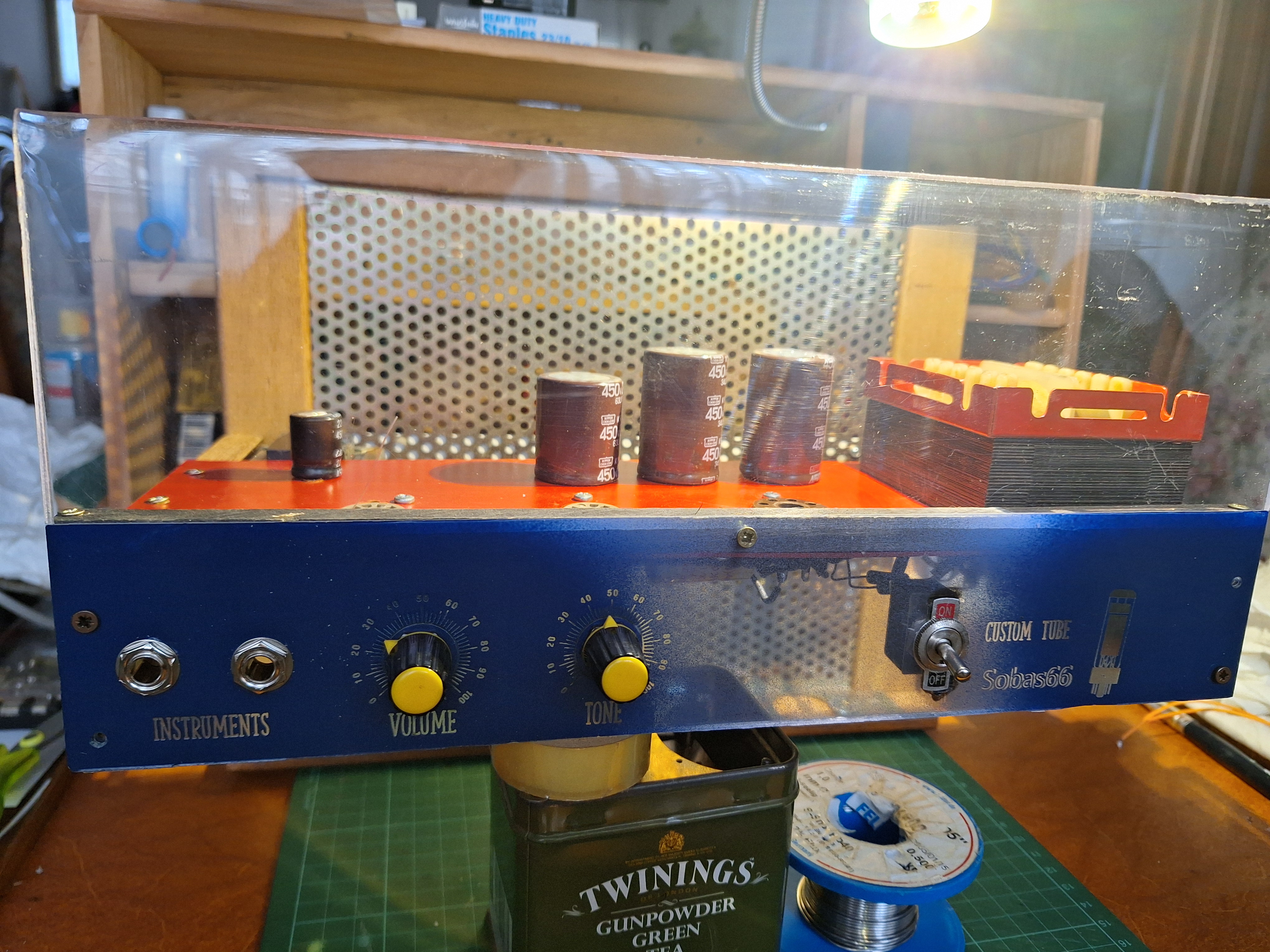

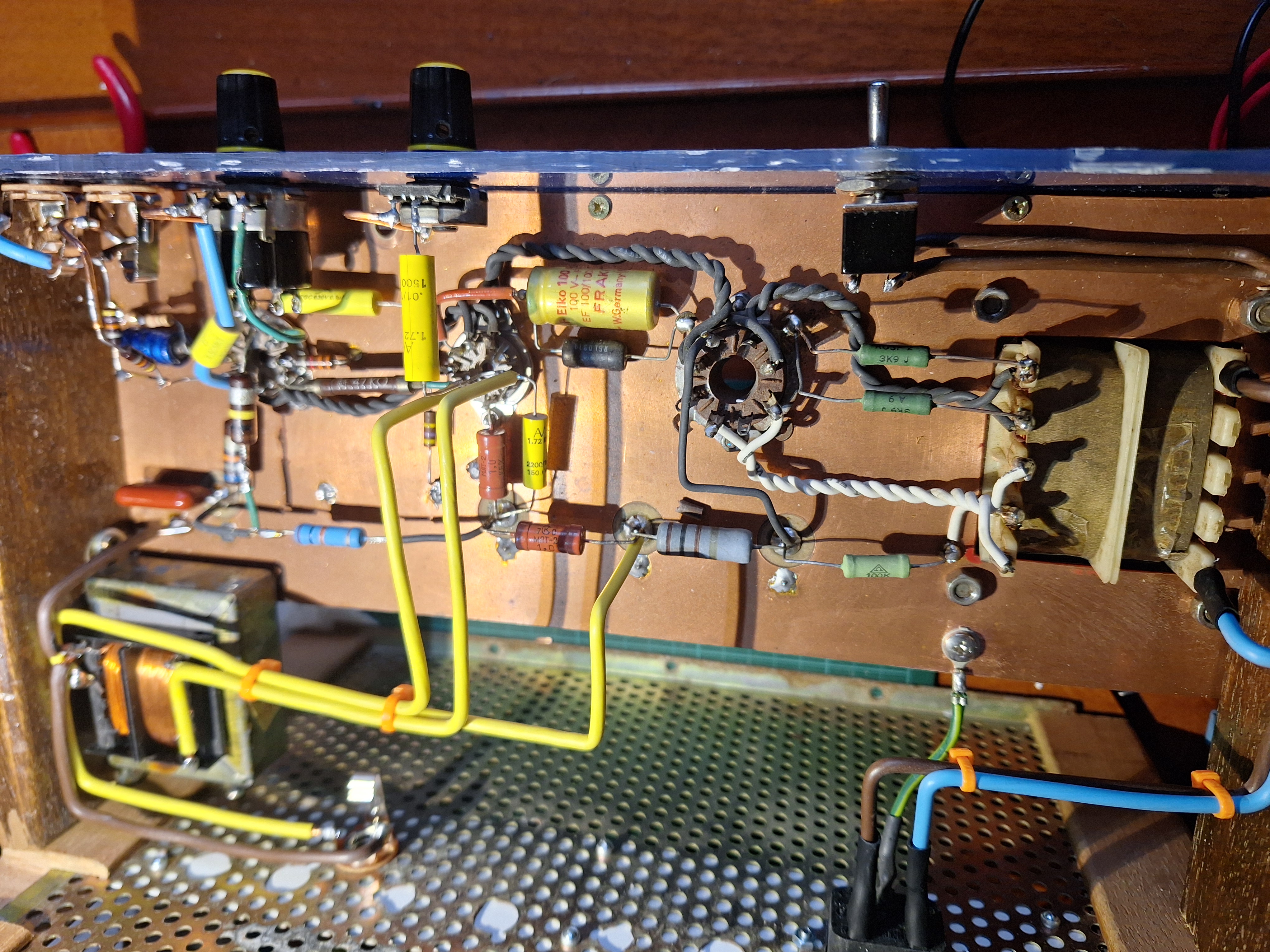

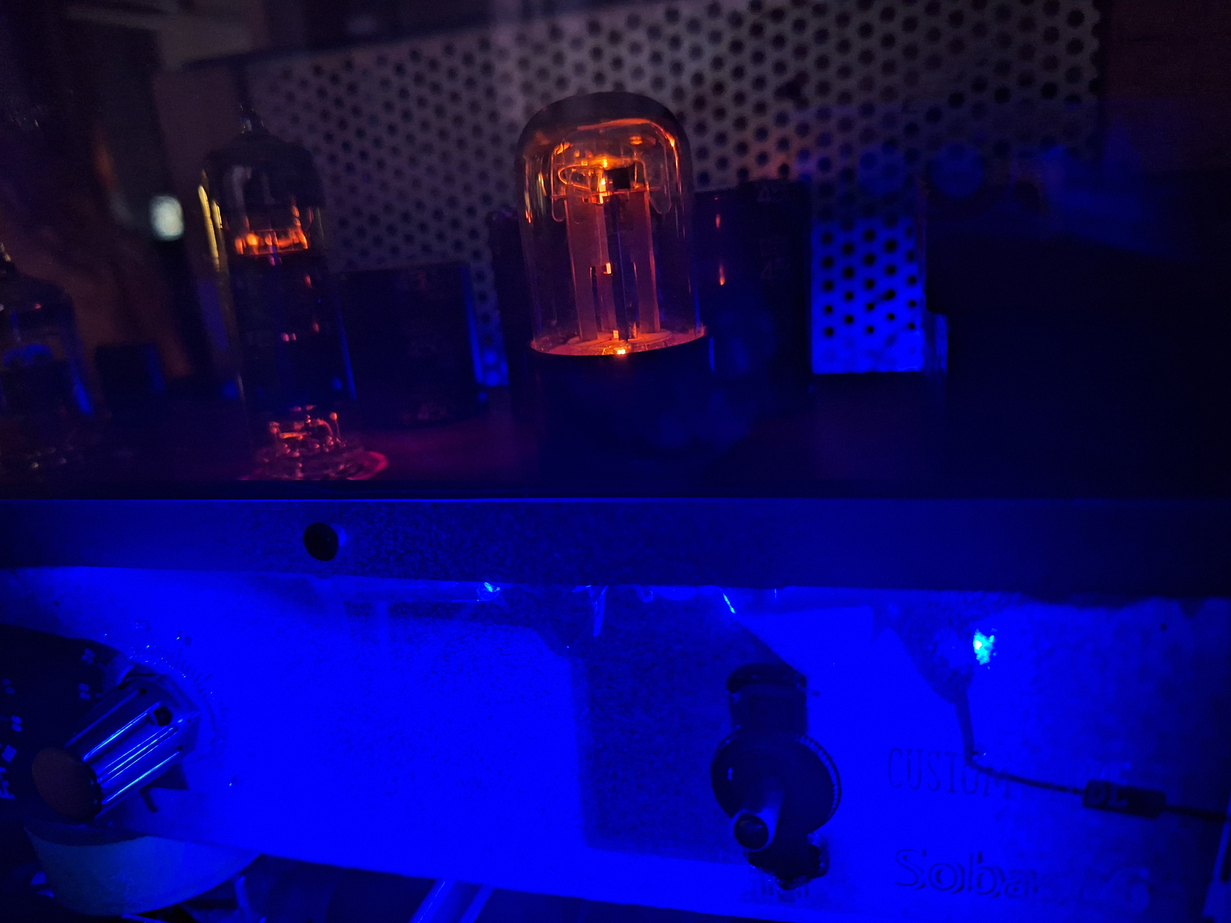

Messaggio da sobas66 » 04/02/2024, 18:45
Un bradipo al mio confronto è una scheggia... :ops:
Ho terminato il cablaggio e ho voluto fare le cose per bene.... :ang:
Ho sperimentato la serigrafia su plexiglass trasparente e il risultato non è male....
Poi illuminato in versione notturna fà la sua bella figura ;)
Però questo amplificatore è "stregato" :ohhh: un minimissimo di fischio con il volume a zero c'è sempre :muro:
Messaggi: 9949
Re: Vox AC4
Messaggio da Kagliostro » 04/02/2024, 19:59
Fischio ..... un' oscillazione ?
