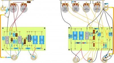

Speravo in questi giorni di fare un po' di più ma, probabilmente a causa del tempo brutto, queste due ultime giornate non sono state buone per me, dolori sparsi a iosa ....
Comunque qualcosina ho fatto ed ecco qui il mio embrione di layout per lo stereo
In pratica ho lasciato uno dei due layout com'era, mentre l'altro l'ho specchiato (quello dell'AC4TV), si fa parzialmente in automatico ed il resto a manina (ho scelto quello con meno valvole perché la posizione dei pin è sempre la stessa e quindi ci sono meno collegamenti da sistemare una volta specchiato il circuito), per non incrociare troppo i fili che vanno ai pin della 12ax7 ho ripristinato l'ordine dei due triodi come in origine (nel layout che avevo fatto avevo invertito i triodi per avere meno incroci sui fili), sulla el84 invece questa cosa non è che abbia potuto farla e così i fili un po' incrociano, spero non troppo, secondo voi ?
ecco qui il layout, tenete conto che la mia idea, dopo aver specchiato uno dei due layout originali in modo da poter avere la parte dove ci sono i condensatori elettrolitici vicina agli elettrolitici dell'altro SE (e gli ingressi delle due board lontani dall'alimentazione) è quella di inserire il PS aggiuntivo tra le due board
Sulla board del PS aggiuntivo (quello con un ulteriore filtro e i due Gyrator), ci sarà anche il pot per il bilanciamento dell'alimentazione dei filamenti e il circuitino per elevare da massa i filamenti
Suggerimenti ?
Re: Cerco consigli per un piccolo SE stereo da chitarra
Messaggio da robi » 30/09/2022, 22:41
Ciao, io non li farei specchiati.
Sia per una praticità costruttiva, sia per l'utilizzatore finale che si trova i comandi invertiti sui due canali.
Messaggio da Kagliostro » 01/10/2022, 5:16
Ciao Roberto
Mah, per i comandi invertiti, visto che sono solo 2 potrei vedere di scambiarli di posizione forse ci si riesce senza fare troppa confusione con i fili, in fin dei conti sono solo due potenziometri, volume e tono
Messaggio da Dom » 02/10/2022, 10:22
Buongiorno Ragazzi.
Immagino che Franco voglia adottare un layout di disposizione simmetrico con T.A. centrale posteriore e i 2 T.U. ai lati sempre nella parte posteriore del telaio. Una classica disposizione hifi.
Ecco perchè vuole mettere la board del PSU centrale.
Presumo sia necessario, se si adotta questa disposizione, usufruire di un telaio abbastanza profondo in modo tale da mantenere abbastanza distanti i trasformatori. Io la vedo un pò rischiosa come soluzione, ma se non si prova non si può sapere.
Sui controlli invertiti.... A me personalmente non piace come disposizione perchè mi immedesimo nel chitarrista che smanetta sui controlli.
Anche i 2 input alle estremità laterali... credo siano "scomodi", ragionando sempre nell'ambito dell'utilizzatore finale.
...Magari un unico input con switch a relays?
Di sicuro, ragionando dal punto di vista del cablaggio dei vari segnali, è molto buona come idea.
Messaggio da Kagliostro » 02/10/2022, 11:30
Ciao Domenico
La posizione dei TU credo sara' simile a quella del TU del 5F2A, solo che simmetrica, ma al momento la cosa non è ancora definita
Input unico di sicuro, probabilmente con uno switch ON-ON-ON
Messaggio da Kagliostro » 06/10/2022, 13:26
Tra dolori ed impegni vari ho potuto dedicare poco tempo a questo progetto
Pensandoci credo che costruirò un piccolo box in alluminio con presa IEC, all'interno ci saranno il TA, il piccolo PS aggiuntivo ed il pot con funzione di Humdinger
La presa IEC ho pensato di metterla su questo piccolo box in modo da tenere l'alternata divisa dai due circuiti AC4 ed AC4TV
Per non avere i TU vicini al TA ed agli ingressi, credo che le due board (AC4 e AC4TV) le posizionerò un po' distanziate una dall'altra, la disposizione dei TU sarà come nel 5F2A, cioè circa a metà strada tra il TA e l'ingresso
Vorrei ottenere uno chassis largo ma non molto profondo, probabilmente sarà un combo, non una testata
esteticamente mi rifaccio a questa testata VOX AC100CP
o meglio ancora (per i miei gusti) questo VOX Horn Box
come altoparlanti o due ellittici o quattro piccoli rotondi, o almeno questa è l'idea
Messaggio da Dom » 06/10/2022, 21:27
... Non male.
Se ho capito bene, la tua idea è quelladi mettere il T.A. tutto da una parte è I 2 T. U. Poco dopo il centro del telaio. Ma simmetrici tra di loro. È corretto?
Se fosse cosí allora la board del psu dovrebbe essere il piú vicina possibile al T. A. e lontana dalle board dei preamp, no?
Messaggio da Kagliostro » 07/10/2022, 9:24
Si, la board del PS aggiunto vicinissima al TA, dentro lo stesso box ed i TU dove hai detto
Il box del PS aggiunto montato al centro dello chassis, sopra allo chassis principale, dal lato valvole per intenderci
Devo ancora pensarci un poco per decidere il posizionamento dell'IEC e della board su questo secondo chassis chiuso
Messaggio da Dom » 07/10/2022, 18:59
... Scusami, ma faccio fatica a capire il perchè.
Come mai vuoi fare un telaio aggiuntivo che racchiude la board del psu e mantiene sopra di esso il T.A. (... Se ho capito bene) che poi andresti a mettere al centro del telaio principale?
Quindi vicino ai 2 T. U., immagino.
... Cioè... Mi sembra strano che non metti tutto dentro ad un solo telaio lasciando sempre ad una estremitá ( opposta all'input) board del psu con sopra il T. A.. Non sarebbe piú semplice?
Messaggio da Kagliostro » 07/10/2022, 20:36
È uno stereo e i due input sono alle estremità quindi il punto più lontano per il TA è al centro
L'idea (ma la sto già rivedendo) era quella di un box chiuso (tipo i contenitori per i trasformatori usati in HiFi) con presa IEC, TA e board del PS aggiunto, quello dello schemino, tutto all'interno)
Questo per tenere l'AC (esclusa quella dei filamenti) lontana e schermata rispetto al circuito, sarebbe quasi da andare di DC anche con i filamenti ma non vorrei complicarmi troppo la vita
Comunque sto già pensando ad un qualcosa di leggermente diverso

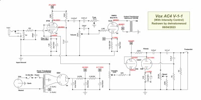

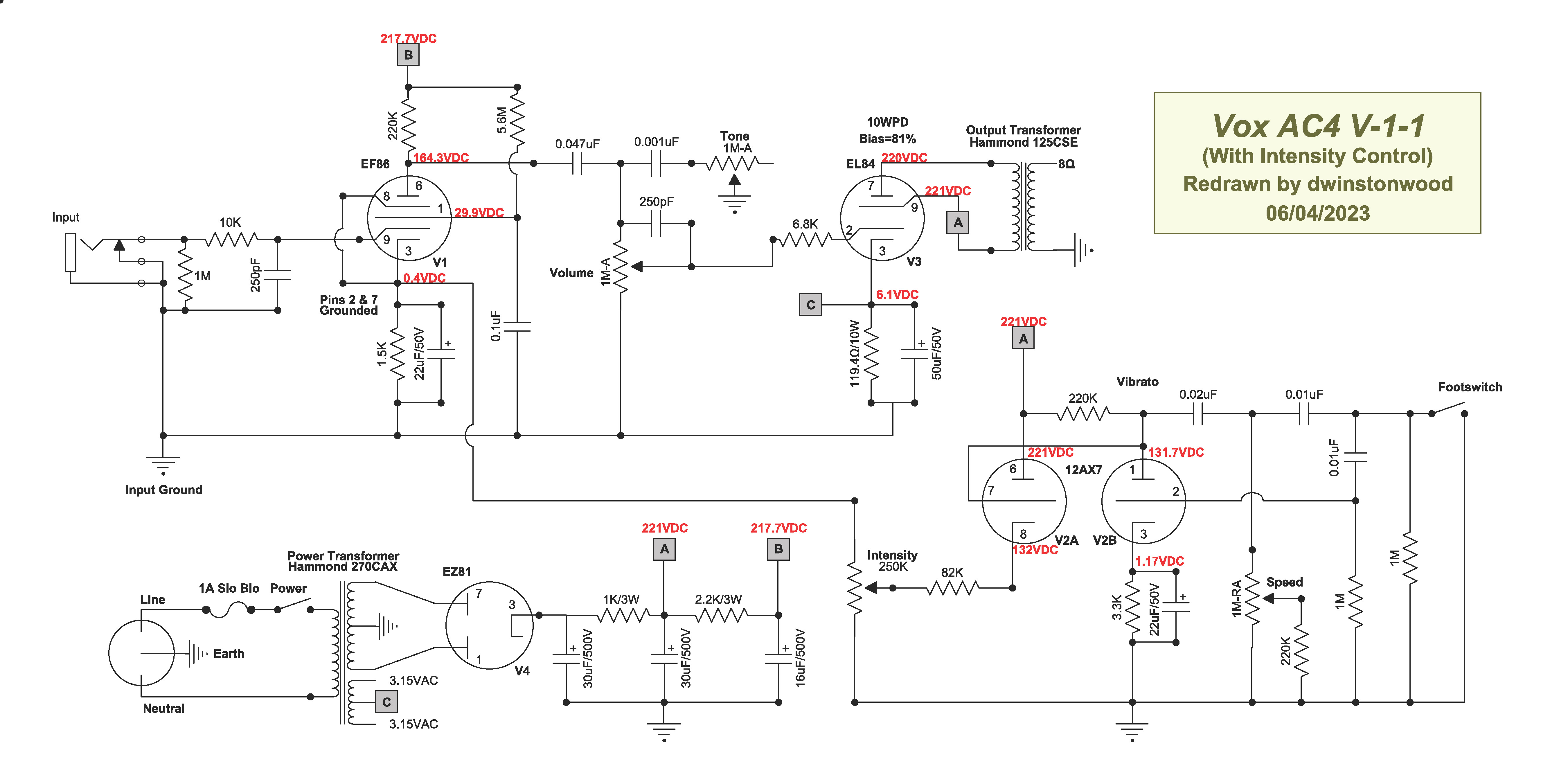

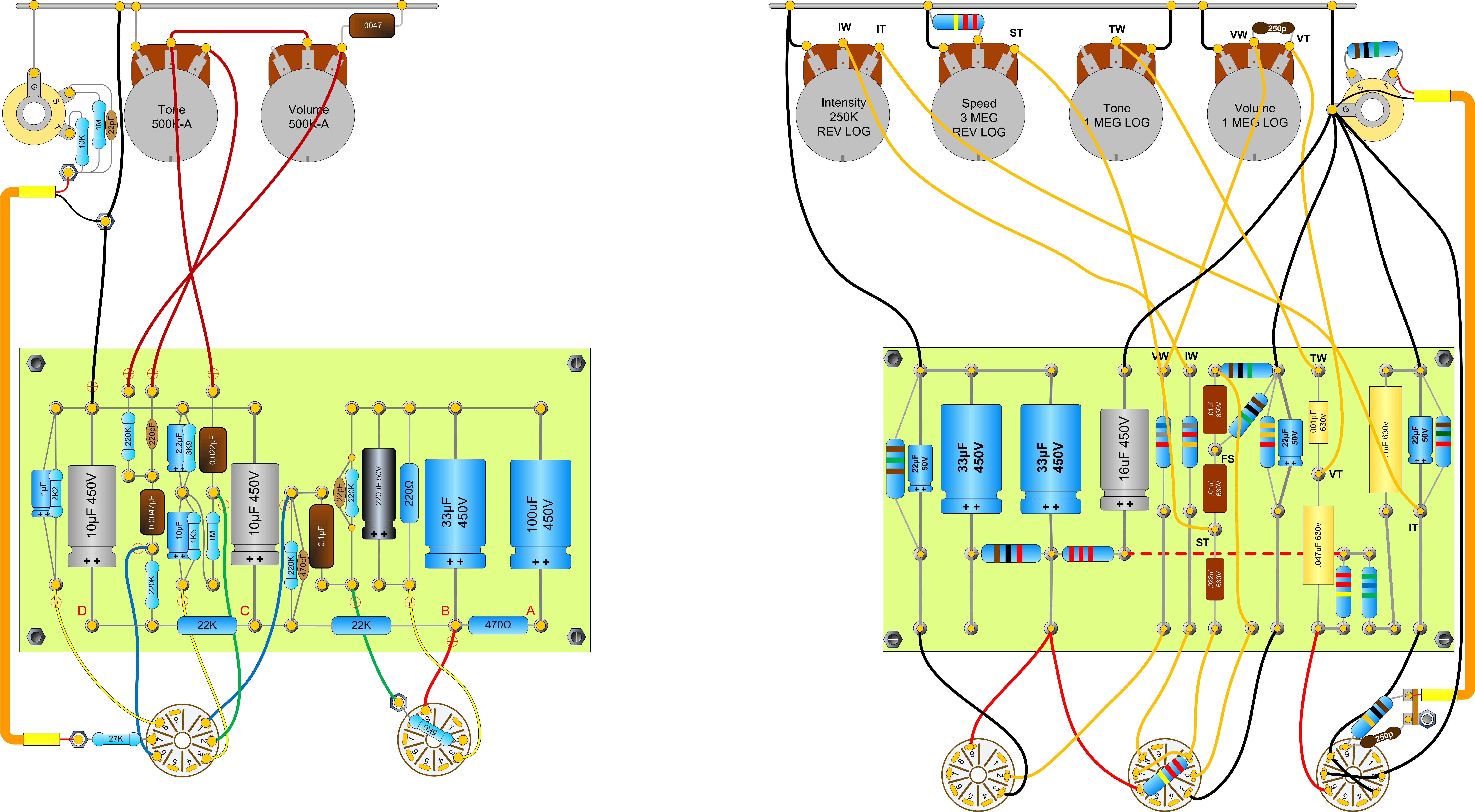

Messaggio da Kagliostro » 14/08/2023, 2:34
E' da un po' che ho visto che Dwinstonwood (l'autore della mod all'AC4 che usa la EF86 ed ha il Tremolo) dal quale avevo ripreso lo schema da usare assieme a quello dell'AC4TV per questo progettino di Stereo SE, dopo una serie di prove ha ridisegnato la mod ed il relativo Layout
Approfittando del fatto che io mi ero fermato, ho rifatto il mio Layout seguendo l'ultima versione dello stesso ed abbinandola a quella dell'AC4TV
Questa è la versione dello schema del 2021
Questa invece è la versione aggiornata del 2023
Il nuovo Layout di Dwinstonwood è questo
e questo è il mio Layout accoppiato AC4TV + AC4(ef86 + Tremolo) -- Mancano diversi dettagli
Questa volta i pot del Volume e dei Toni sono posizionati nello stesso modo nei due "canali" e quindi non dovrebbero ingenerare confusioni
Qui il vecchio Layout
Credo che la prossima tappa sarà disegnare un Layout per il circuitino Anti Humm Lift (ripreso dal VOX AC30CC2) e penso di metterne due, uno per amplificatorino e poi il Layout della parte alimentazione con 2 Gyrator e diodi per mantenere, per quanto possibile, l'alimentazione un minimo distinta per ogni amplificatore (il TA è unico essendo recuperato con i 2 TU da una radio Graetz Stereo)
