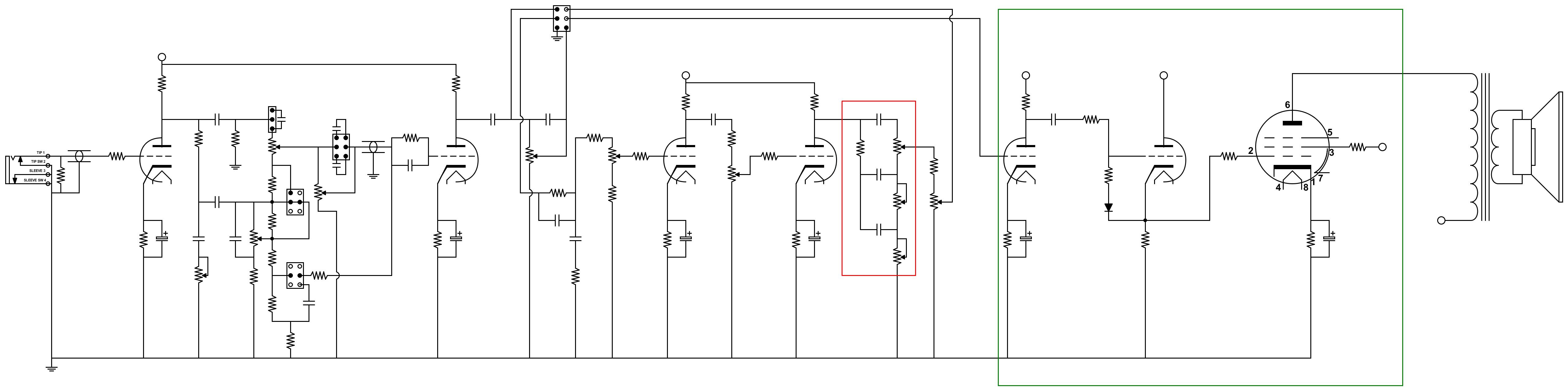

Ciao Franco,
Il CF o SF che sia è collegato in DC alla griglia della finale, e disaccoppiato dall'anodo dello stadio precedente.
Il bias si applica sulla griglia del triodo o sul gate del mosfet che sia.
Sul perchè dell'alimentazione negativa, prendiamo dei numeri a caso per semplicità.
Ho la tensione di polarizzazione a -30V, e voglio considerare di poter salire a +20V nei picchi.
Questo vuol dire che dovrò avere 50 Vp o 100 Vpp che dir si voglia. Quindi mi servirà scendere almeno a -80V puliti.
Per questo servono un po' di volt in più sia sopra sia sotto. Fosse un mosfet prenderei +50 e -100 V con un CCS semplice o anche un resistore come carico. Con una 12AU7 è meglio avere un po' di margine in più.

Re: Dumble SE con GU50 (???)

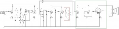

Oggi va meglio ed ho buttato giù lo schema, per il momento senza i valori dei componenti e parte alimentazione
Schema di riferimento questo (per vedere la piena risoluzione salvarlo sul PC o aprire l'immagine in una nuova pagina)
La parte nel riquadro verde .... buio .... se fosse stato da arrangiarla come aveva proposto Domenico (e come anche io pensavo) sarebbe stata una cosa, ma la classe A2 purtroppo mi spiazza
Comunque ecco quello che ho disegnato per adesso, per completare il finale servirebbero indicazioni (e neanche tanto di massima

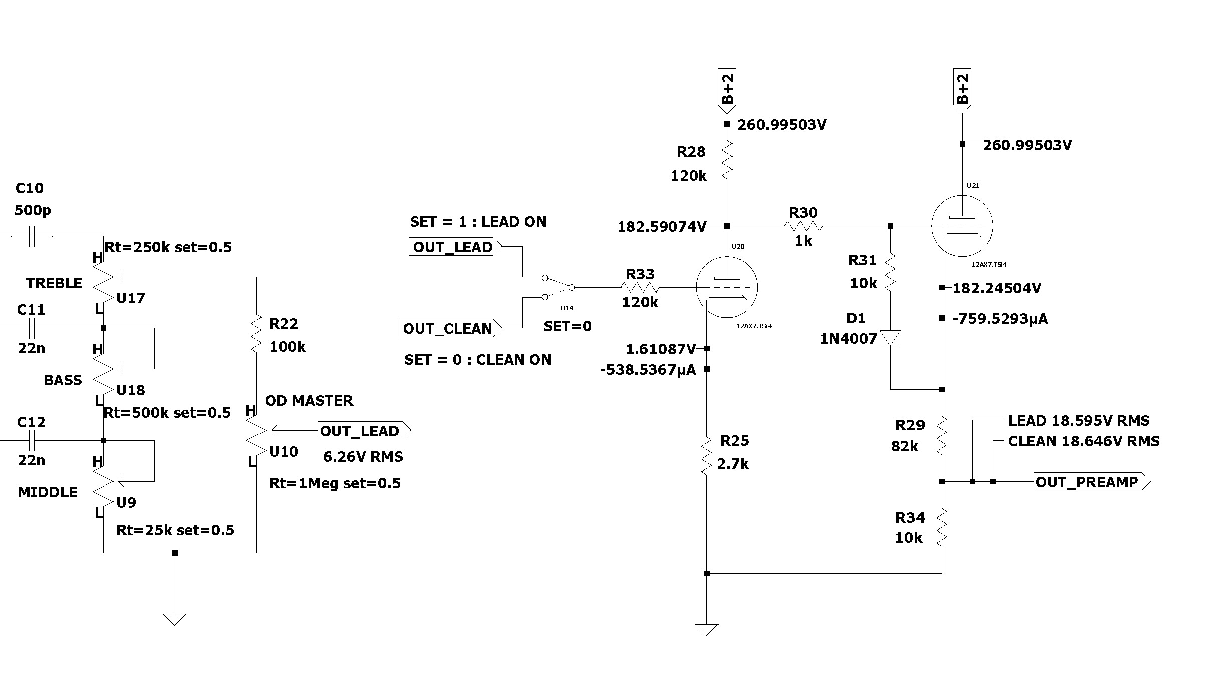

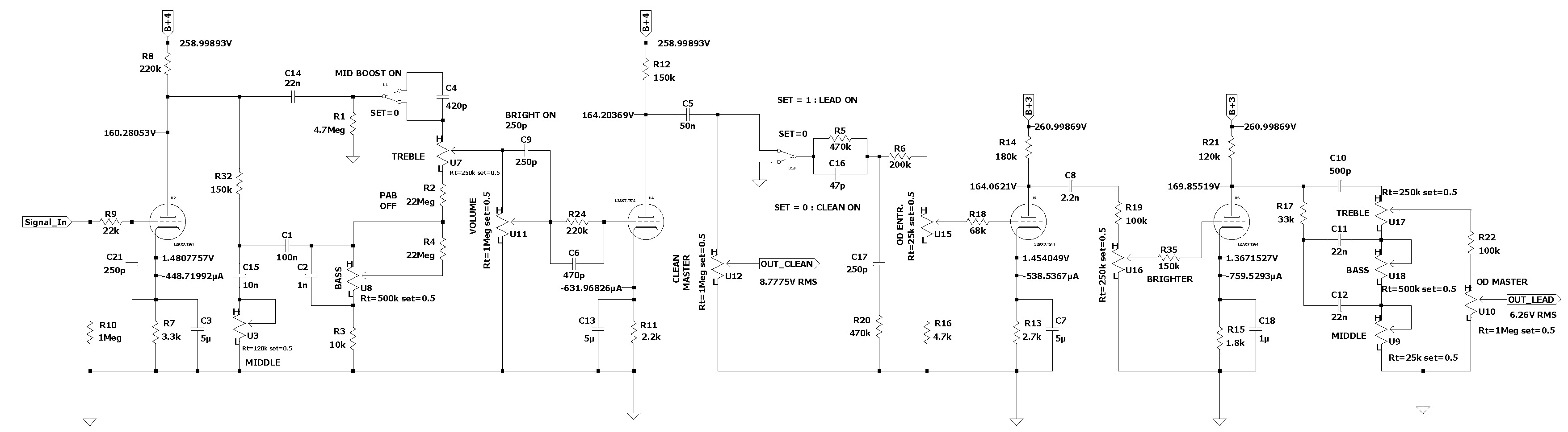

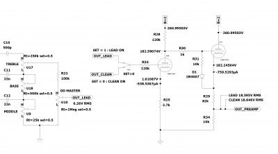

...Mi sono rivisto un pò di misure e ho fatto altri test per simulare meglio le varie uscite in V rms / Vpp / Vp, non solo su questo preamp ma anche sul mio.
E' molto interessante vedere/conoscere le varie amplificazioni / attenuazioni fra gli stadi per poter definire e progettare meglio il preamp che si ha in mente di sviluppare.
Innanzi tutto, partiamo con un valore di input che può essere considerata una media affidabile per molti pickup S.C. = 25mVp
...Se si fa un accordo con una bella plettrata massiccia, sappiamo bene che è molto più alto il valore.
Ma prendiamo per buono questo valore considerando una corda pizzicata con media energia e vediamo che succede.
SU questo preamp, diversi switch sono stati "bypassati" in una sola delle funzioni che offrono per semplificare la simulazione.
TUTTI i controlli di tono, di gain e di volume sono stati impostati esattamente a metà! Così da avere un riscontro abbastanza omogeneo in uscita.
La cosa bella da notare è che anche simulando tutto il preamp con un voltaggio molto superiore a quello di 25mVp in ingresso, il risultato in uscita cambia di un paio di Volts RMS. Non di più. Questo perchè abbiamo si una grande preamplificazione fra gli stadi, ma abbaimo anche dei limiti dell'headroom di ogni stadio e dell'eq.

Come soluzione provvisoria, aggiungere una valvola che ci aiuta a pilotare meglio il finale con i famosi 17Vrms / 48Vpp circa, a me è venuta in mente questo:

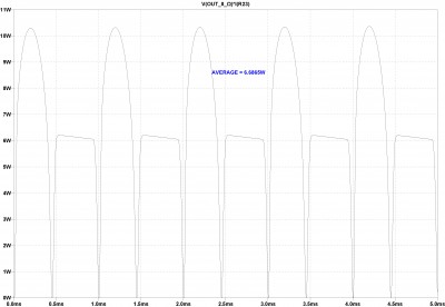

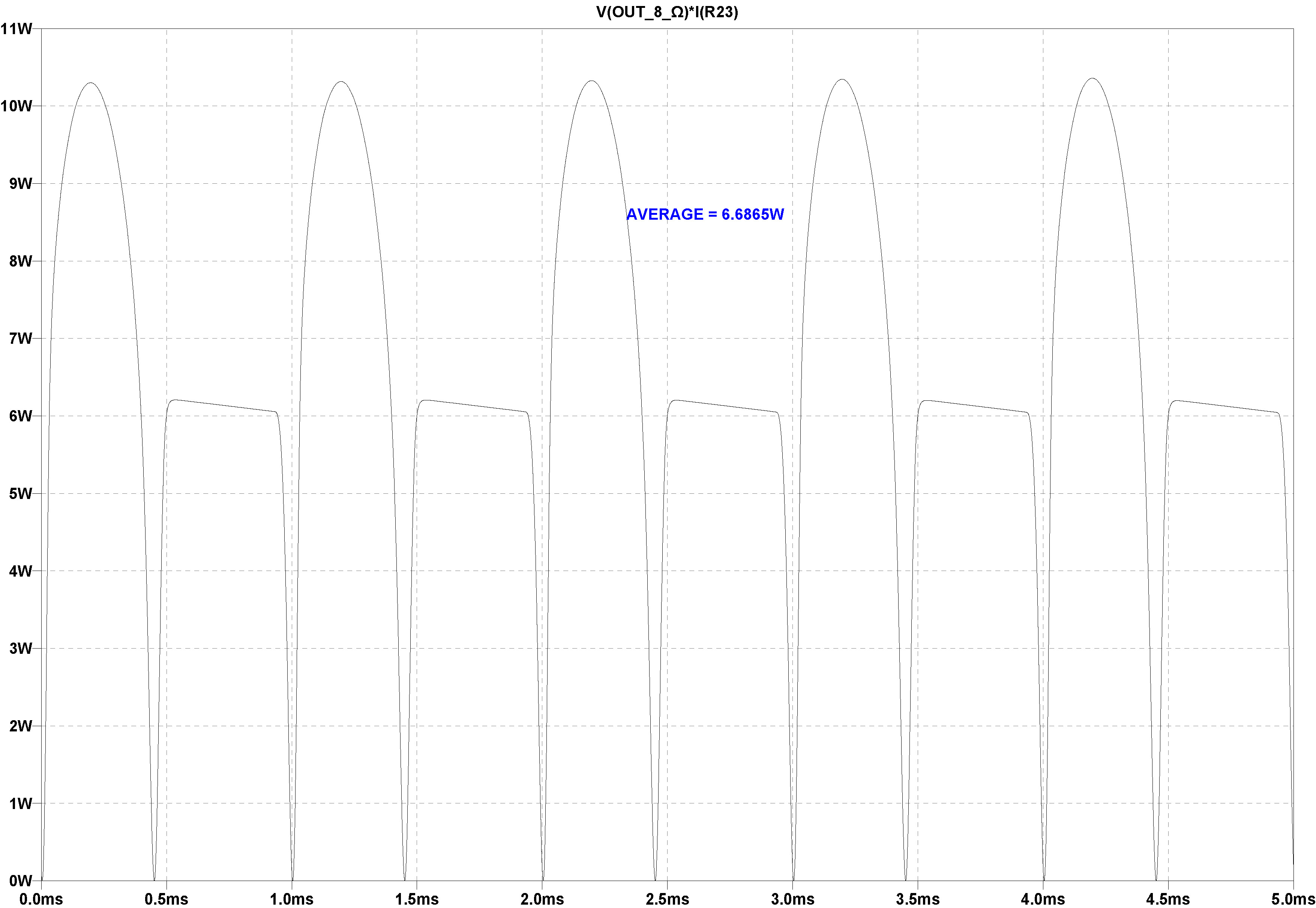

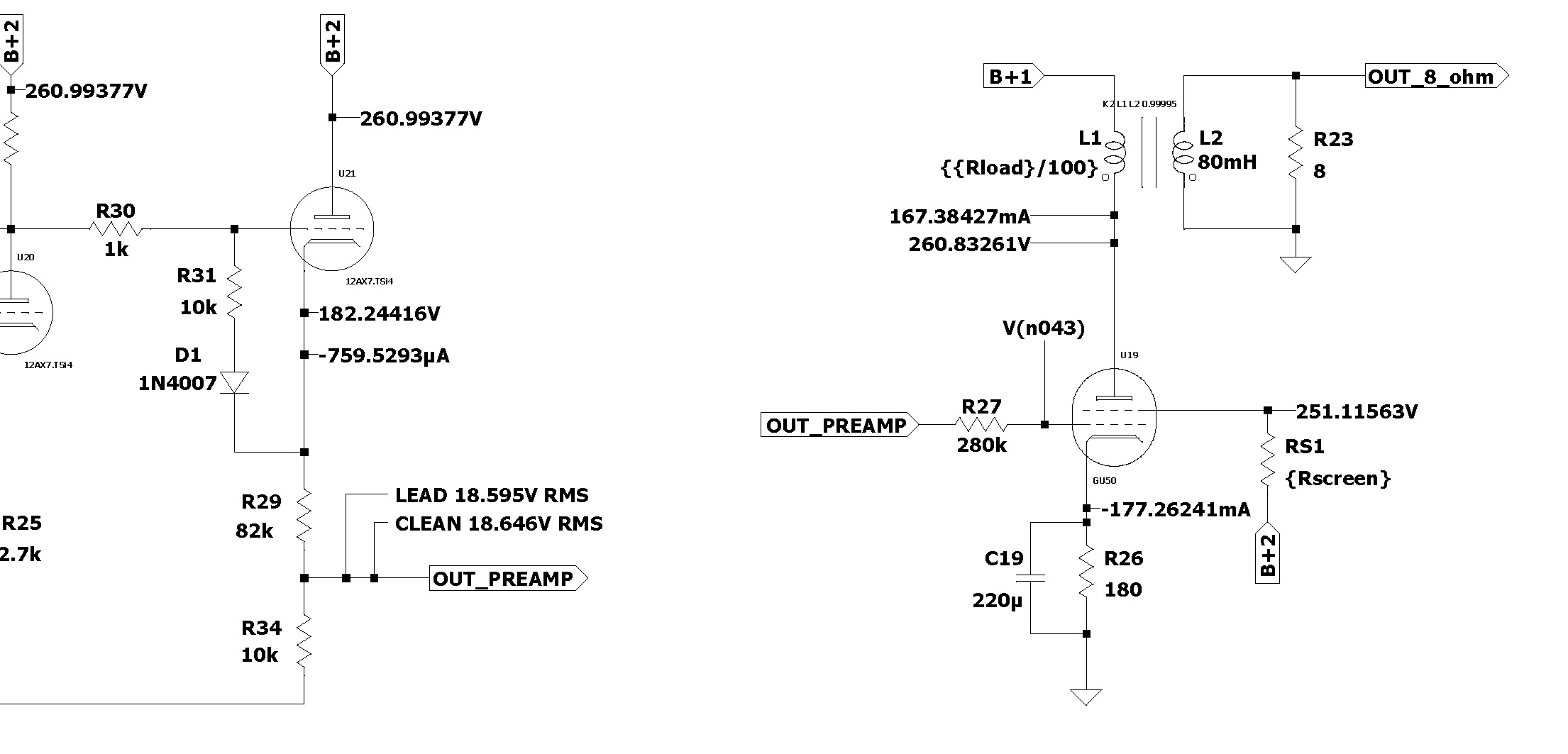

...Rimane sempre la necessità di alzare cmq la tensione anodica.
Per il finale è sicuramente troppo bassa:
Siamo quasi al limite con la massima corrente di una GU50. Abbiamo a malapena 6W di media per una sola finale.
Alzando la tensione si potrebbero avere ottimi riscontri anche per il preamp.

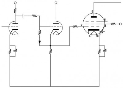

GRANDE Domenico
Anche io, una volta parlato di usare uno dei due triodi come CF più o meno avevo pensato un qualcosa come la tua soluzione
In effetti l'anodica per la GU50 risulta bassa, d'accordo 250V sulla G2 ma sulla placca il datasheet mi indica 300V il che porterebbe a partire da una AC di circa 210 / 220 V

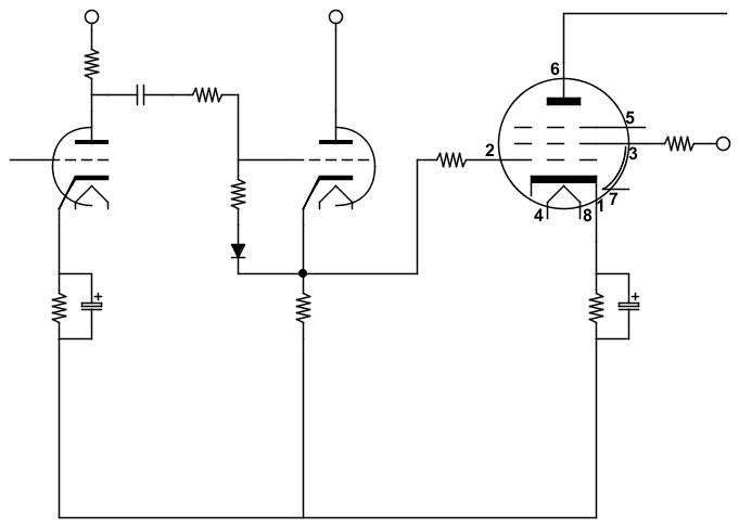

Ciao a tutti, mi ero perso l'evoluzione del thread.Kagliostro ha scritto: ↑04/05/2023, 17:58Comunque ecco quello che ho disegnato per adesso, per completare il finale servirebbero indicazioni (e neanche tanto di massima)
No, così la finale riceverebbe sulla griglia una tensione (senza segnale) positiva.
Vedo di disegnarti uno schema plausibile.
Tieni anche presente che dal plot finale della potenza si vede che il finale ha una retta di carico troppo piatta per quel punto di lavoro: 230 Vak e 167 mA chiedono (a naso!) un carico di 1k5 per lavorare bene ed essere più dinamico.Dom ha scritto: ↑14/05/2023, 17:48La cosa bella da notare è che anche simulando tutto il preamp con un voltaggio molto superiore a quello di 25mVp in ingresso, il risultato in uscita cambia di un paio di Volts RMS. Non di più. Questo perchè abbiamo si una grande preamplificazione fra gli stadi, ma abbaimo anche dei limiti dell'headroom di ogni stadio e dell'eq.
Questo fra l'altro risolverebbe il problema di cui mi parlavi del suono con meno alti e meno bassi.
E qui avrebbe senso sfruttare il fatto che alle GU50 piace lavorare in A2.
