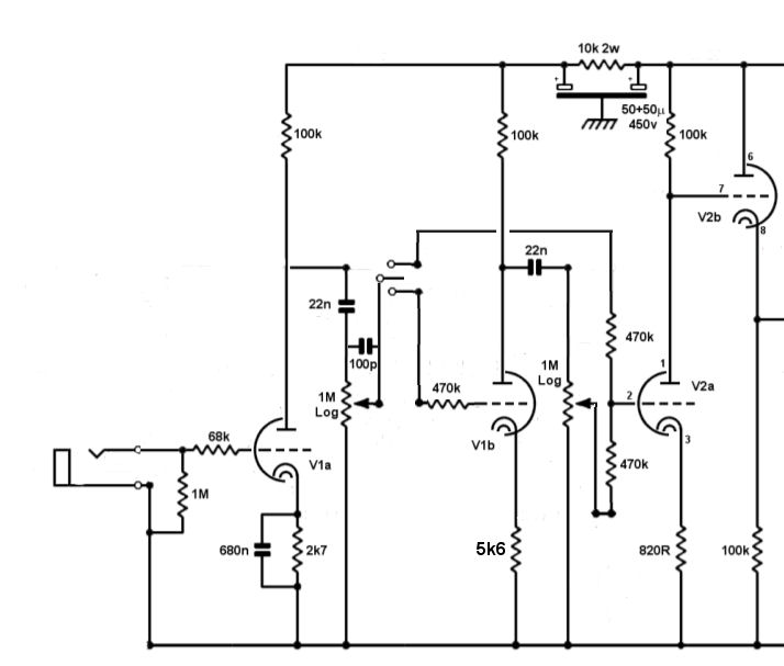

Ora che ho chiuso il cofano allego lo schema con le modifiche che ho effetuato sull'originale. :seetest:
Per ora ho affidato ad un SPDT (il Clean/Crunch della SLO ha un DPDT che non ho disponibile, grazie Robi :pardon1:) il compito di switchare sul secondo canale (HI GAIN) o di usare solo il primo (LOW GAIN), il pot aggiuntivo funge a meraviglia dato che mi consente di regolare bene i volumi in maniera tale da non avere sbalzo quando seleziono le due opzioni. :Chit:
La prossima modifica (fra un pò di tempo però) sarà di portare la selezione HI/LOW su pedale ed utilizzare lo switch come "bright switch".

Messaggio da robi » 11/10/2009, 13:24
Consiglio personale:
- metti il gain Marshall classico (22n > 470k//470p > 1Mpot//1n)
- metti a terra la griglia di V1b!!!!!!!!
- porta il coupling dopo il secondo stadio a 4n7 > 470k > 470k senza pot
- metti 470k di grid stopper quando usi lo schema "plexi"

robi ha scritto: Consiglio personale:
Il cap da 470p (500p nel mio caso) l'ho eliminato a causa dei disturbi che mi dava, pensi che con il 470K come grid stopper potrei risolvere il problema? Il cap da 4,7 nF devo ordinarlo.
I pot mi servono per gestire il gain se lo tolgo mi ritrovo nella situazione di non riuscire a regolarlo.
Perdona la mia incompetenza, come porto la griglia di V1b a terra?
Ultima modifica di mg66 il 11/10/2009, 14:00, modificato 1 volta in totale.

Messaggio da Hades » 11/10/2009, 14:44
Immagino con una resistenza, forse come sul Mesa Mark IIC+ dove V2B viene mandata a massa con una res da 68k... Li pero' non c'e' grid stopper, quindi non saprei...

Messaggio da mg66 » 11/10/2009, 17:14
In pratica il grid stopper viene girato a massa? Cosa comporta?
Messaggi: 9758
Re:JCM800 2204 ai nastri di partenza
Messaggio da robi » 11/10/2009, 19:51
I due pot li metti tutti e due dopo il primo stadio!
Il grid deve restare a massa comunque, e va bene 1M.

Messaggio da mg66 » 11/10/2009, 23:12
Scusa ma sono di coccio :mart:, non è che mi faresti uno schizzo, utilizzando il disegno che ho postato?
Quello che non riesco a capire è:
1) Il grid stopper da mettere a terra è quello da 470K in entrata a V1b (da sostituire con una res da 470K è il grid stopper da 68K in ingresso a V1a giusto?)
2) Attualmente i pot sono in uscita a V1a e a V1b, dove dovrei spostare i pots?
3) Mettere la griglia di V1b a terra è quello di cui stiamo discutendo al punto 1?
:Gra_1:
Messaggi: 9758
Messaggio da robi » 12/10/2009, 8:53
Con questa configurazione il gain del pulito è anche il gain del distorto, ed il secondo gain del distorto influenza il volume del pulito. Molto scomodo.
Sposta tutti e due i gain dopo il primo stadio, come fosse una plexi. E poi switchi i due gain.
