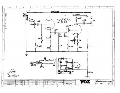

Se hai rinunciato al Send Return OK
Lo schema che avevo postato era derivato da uno schema di Merlin
Se ti vuoi documentare
questo (c'era solo il send perchè mi serve per un pre stand alone)
poi c'è questo di Ceriatone (basato sul Dumbleator)
http://www.ceriatone.com/images/layoutP ... -Lator.jpg
e questo, sempre di Ceriatone ma non a valvole (sempre su base Dumbleator)
http://www.ceriatone.com/images/layoutP ... Layout.jpg
qui layout e schema di una versione del Dumbleator ricca di controlli
http://www.el34world.com/Forum/index.ph ... tach=31392
http://www.el34world.com/Forum/index.ph ... tach=31394

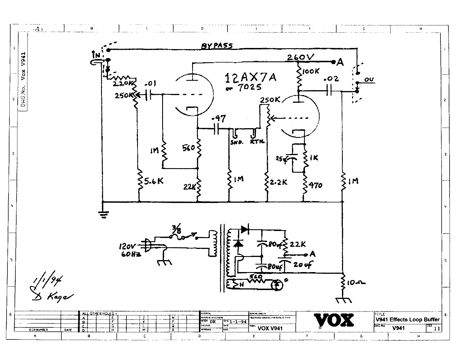

e qui il Vox V941
Come vedi il bypass è molto semplice da implementare

ho trovato questo, 18 watt tmb con fx loop....ma è passivo! :( uffffff
http://www.ceriatone.com/images/mods/Pl ... t-styl.jpg
p.s. mi confermate che è passivo??? perchè ci sono tre 12AX7 allora? -.-"
Messaggi: 9956
Re: 18 Watt da assemblare in fretta (ma mooolta Fretta)
Messaggio da Kagliostro » 11/02/2013, 12:55
I Send Return attivi erano pressochè inesistenti nei vecchi ampli e, comunque, vi sono diversi esempi di Send Return, anche implementati da marchi importanti, che non erano ben progettati, da questo deriva il cattivo nome che questi circuiti si erano fatti tra i musicisti
Lo schema di Merlin dovrebbe risolvere i problemi riscontrati su schemi simili ed essere particolarmente adatto per non dare effetti indesiderati sul suono

comunque, mi sono appena accorto che il link che ho postato prima non era quello corretto (era un loop per il jtm 800..)
ecco quello corretto...
http://ceriatone.com/images/mods/TMBcer ... t-Loop.jpg
p.s. sto lavorando a un layout definitivo per questo "DIY 18 watt tmb" presto sarà pronto per essere condiviso qui nel forum ;)
p.p.s visto che ne ho una nuova mai usata...se usassi una 12AT7 per il send return? dovrei cambiare qualche valore (riferimento al circuito di Merlin)??
delga
Messaggi: 9956
Messaggio da Kagliostro » 11/02/2013, 15:42
Puoi anche provare il circuito come sta e metterci la 12AT7
EDIT: C'è anche questo (sempre del più famoso Mago delle Valvole ;))
http://www.freewebs.com/valvewizard/accf.html
