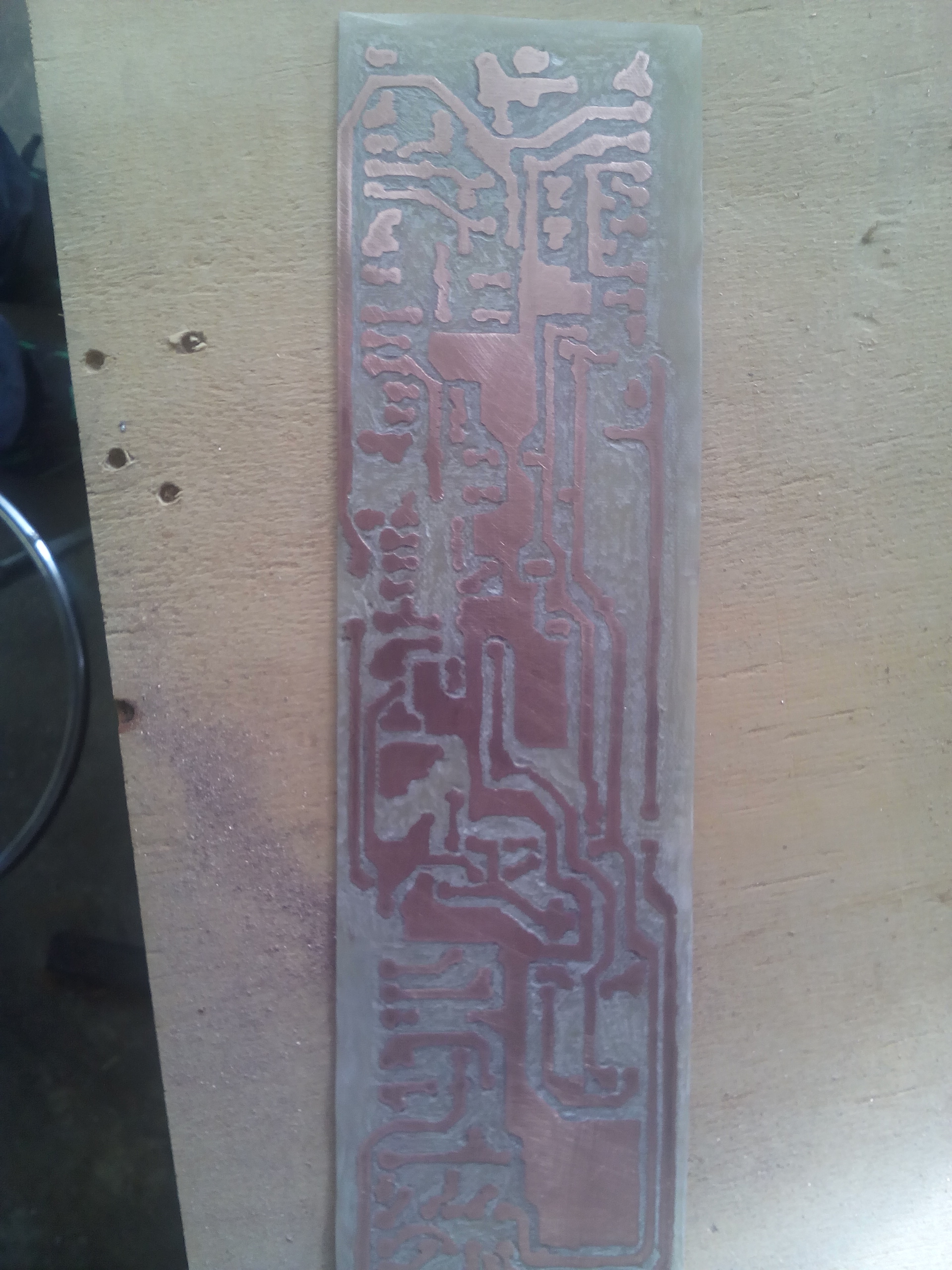

No no questa è la prima volta che faccio una SLO :) ho finito oggi la PCB (ridisegnata) non sarà perfetta come altre sul forum ma non è venuta male
Messaggi: 9845
Re: SLO100 chiarimenti prima di iniziare
Messaggio da robi » 07/01/2015, 2:39
Bravo Fabio, hai tenuto conto delle tensioni in gioco per distanziare le piste, vero?
Fabio182
Messaggi: 692
Messaggio da Fabio182 » 07/01/2015, 7:18
Assolutamente si,le piu vicine hanno almeno 1.5 mm di spazio tra loro e circa 2-2.5 mm dove passa l'alta tensione

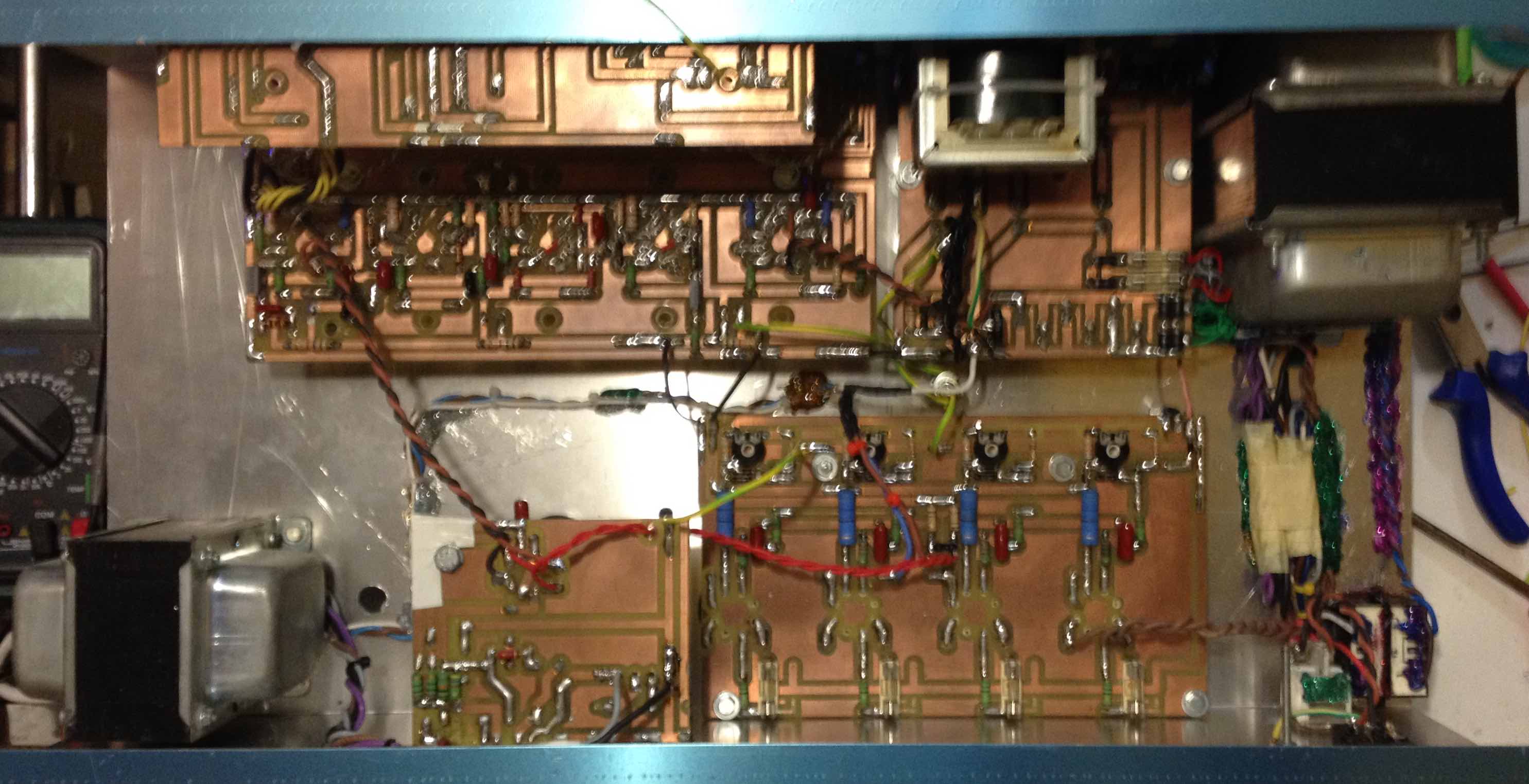

MapleMarco ha scritto:Poi, essendo che sai realizzarti le PCB, potresti provvedere a mettere in posizioni comode i componenti che sai influiranno molto (polarizzazioni dei primi triodi, disaccoppiatori....etc...) in previsione di metterci le mani!
Io (ormai lo faccio anche nei pedali) mi trovo molto bene montando le schede con il lato piste che guarda me, e saldando i componenti importanti sul lato piste.
Una cosa del genere... (lasciate stare i trafi montati dentro, peregrina fu l'idea! e... si, la colla a caldo glitterata perché suona meglio :lol1: )
- palombotto -
Messaggio da MapleMarco » 09/01/2015, 20:06
per alcune cose è una soluzione che ho adottato anche io!
comodità infinitaaaaaaa
palombotto
Messaggi: 282
Località: Sezze (LT)
Messaggio da palombotto » 09/01/2015, 20:26
Ma scherzi! Tanto in fase di debugging quanto in fase di sperimentazione è una MANO SANTA avere piste e componenti a portata di mano, raggiungibili tutti in una volta sola. Che se lavori su PCB di solito è la cosa che ti fa rimpiangere le care vecchie torrette... Purtroppo il casino è che ti scervelli un po' a guardare i layout dritti e pensarli al contrario, ma fatto il sacrificio una volta poi ne vale la pena. Questa cosa m'è costata un bel po' di casini in fase di progettazione, leggi "componenti al contrario", che quando ti capita col potenziometro che funziona a rovescio pazienza, ma quando passi una giornata a stampare le schede e poi ti accorgi che hai completamente cannato il pinout dei tubi perché dovevi specchiarlo.....

Messaggio da Fabio182 » 10/01/2015, 0:15
Io purtoppo metto sempre le piste da un lato e i componenti dall'altro...in caso di problemi gravi o cambio componenti svito la scheda dai supporti e lavoro sui 2 lati
