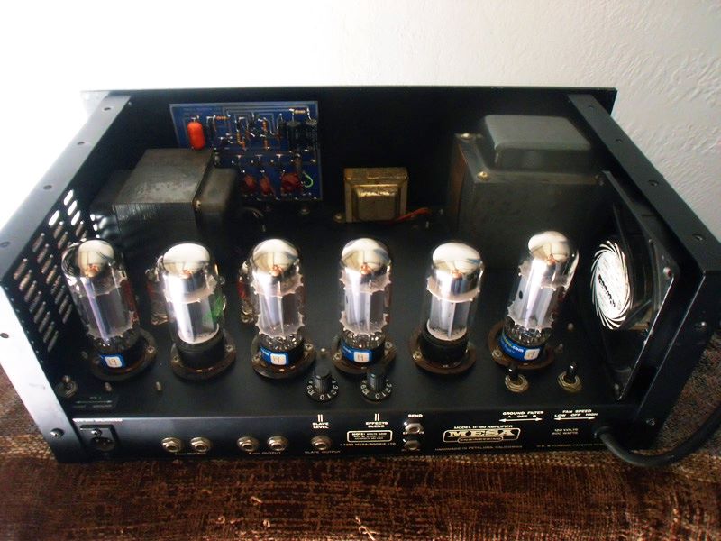

Abbi pazienza K, era mezzaotte ed ho dato un'occhiata al volo!
Ci assomigliavano alle kt88! :pardon1: :pardon1:
Belle bestiole, anche se di dubbio utilizzo! :ohhh:

Le 813 rano utilizzate in RF ed in qualche grosso ampli PA
Pete Millet ci ha fatto un SE per HiFi con un circuitino con microiprocessore
http://www.pmillett.com/813_se_triode_amps.htm
Ma non so se farei mai qualcosa del genere

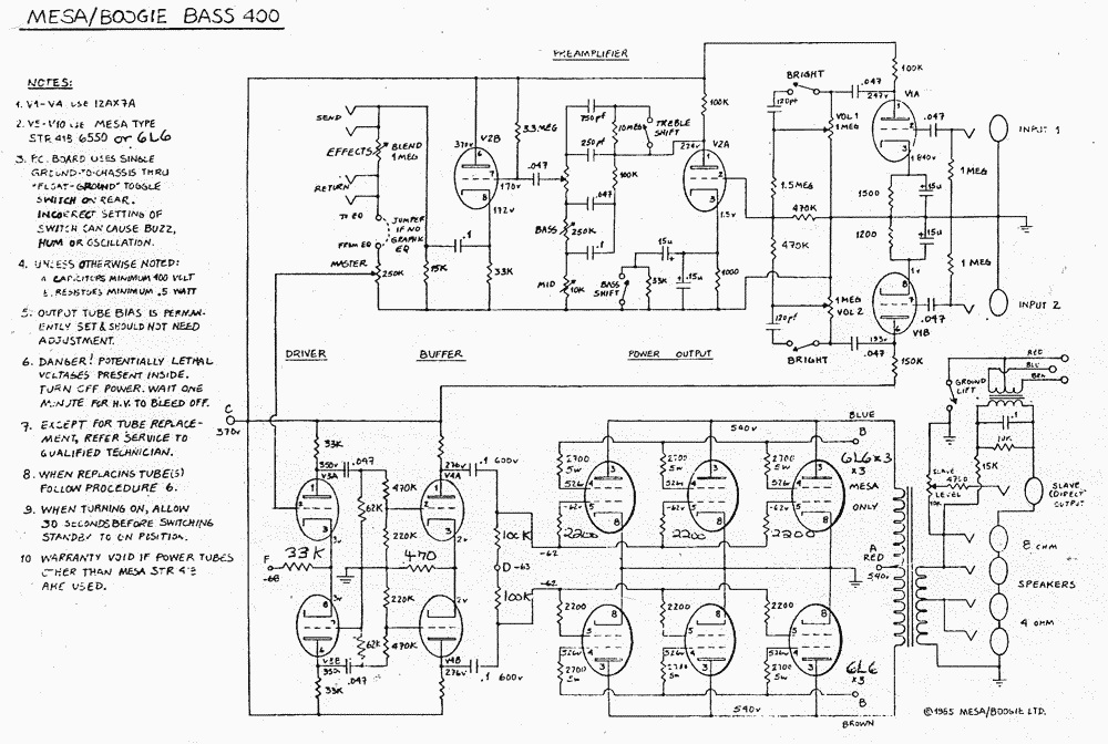

ricercando e ricercando ho trovato questo:
http://www.tubeampdoctor.com/en/shop_Ou ... gy_400_892
molto poco interessante, se non fosse che gli è scappato scritto il primario!!
1600ohm x 12 6L6!!!
ovvero 9600ohm ogni coppia di 6L6???
non è un pò una follia? :hummm_1:

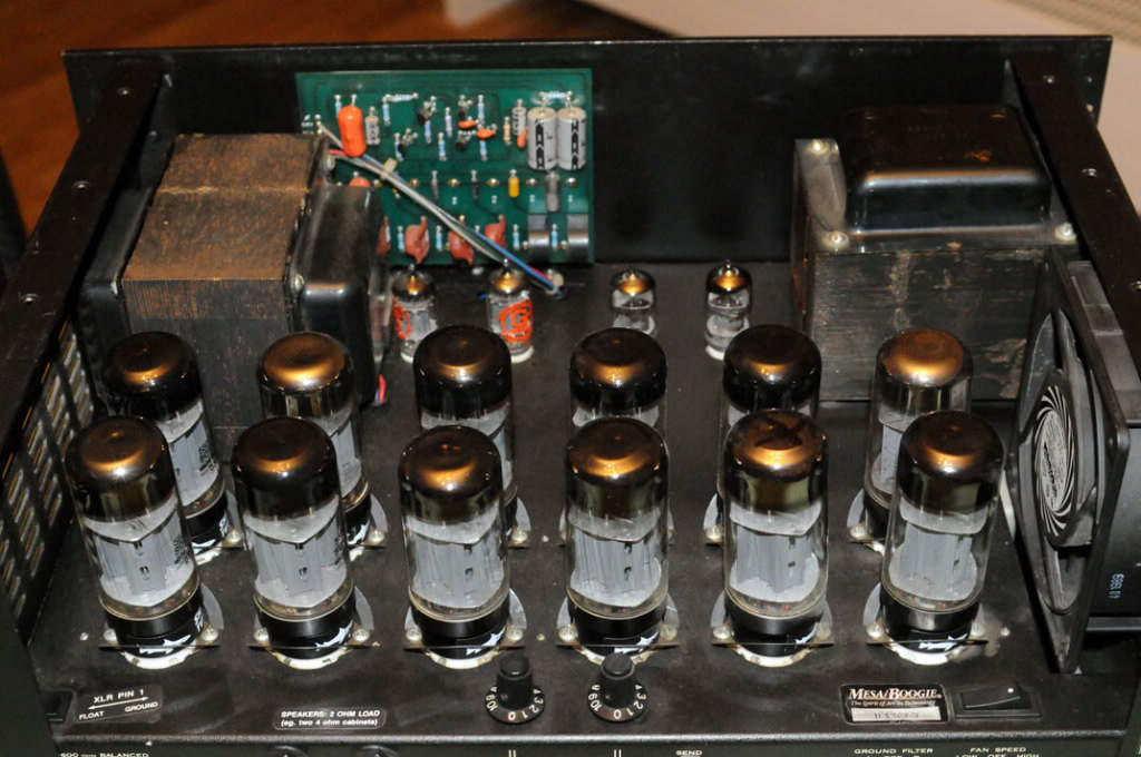

1600ohm x 12 6L6!!!
Ma le 6L6 non erano 6 in tutto ??
Re: MESA MARK INSPIRED
Messaggio da MapleMarco » 17/03/2014, 10:17
nel mio progetto, 6 tubi (2xEL34 + 4x6L6),
ma quel TU è quello della bass 400 (il doppio della mesa D-180 della quale cercavamo info)
e la bass 400 ha la bellezza di 12 6L6!!
il punto è che da quello che ho appurato costruendo l' "orange", i primari alti (il doppio del previsto in quel caso) danno un suono davvero esagerato, in senso buono.
Un sacco di volume, un sacco di botta sulle basse, un sacco di "liquidità" nella distorsione (meno zanzare e/o slabramenti sulle basse)
solo non vorrei esagerare ed eccedere i limiti!!
io pensavo a 2k, 2k2 per 6 tubi (6k6 per ogni coppia)...e poi mi vedo la mesa che usa addirittura 9k6 per ogni coppia! :surpr:
Moltiplicazione dei Pani e dei Pesci ?????
