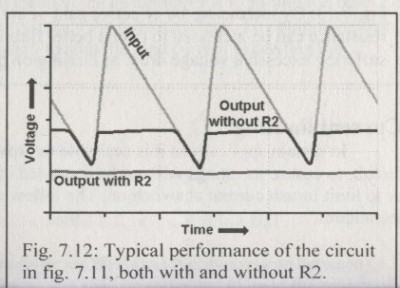

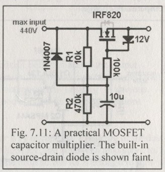

ti ricordo che esistono i Capacitor Multiplier ed i Gyrator ;), se vuoi andare al risparmio :face_green:

moltiplicatore di capacità? :hummm_1: potrebbe sembrare interessante!!
Re: MESA MARK INSPIRED
Messaggio da Kagliostro » 18/03/2014, 0:12
A parte che con due da 300 o 350uF in serie saresti con le spalle più che coperte
capacitor multiplier
