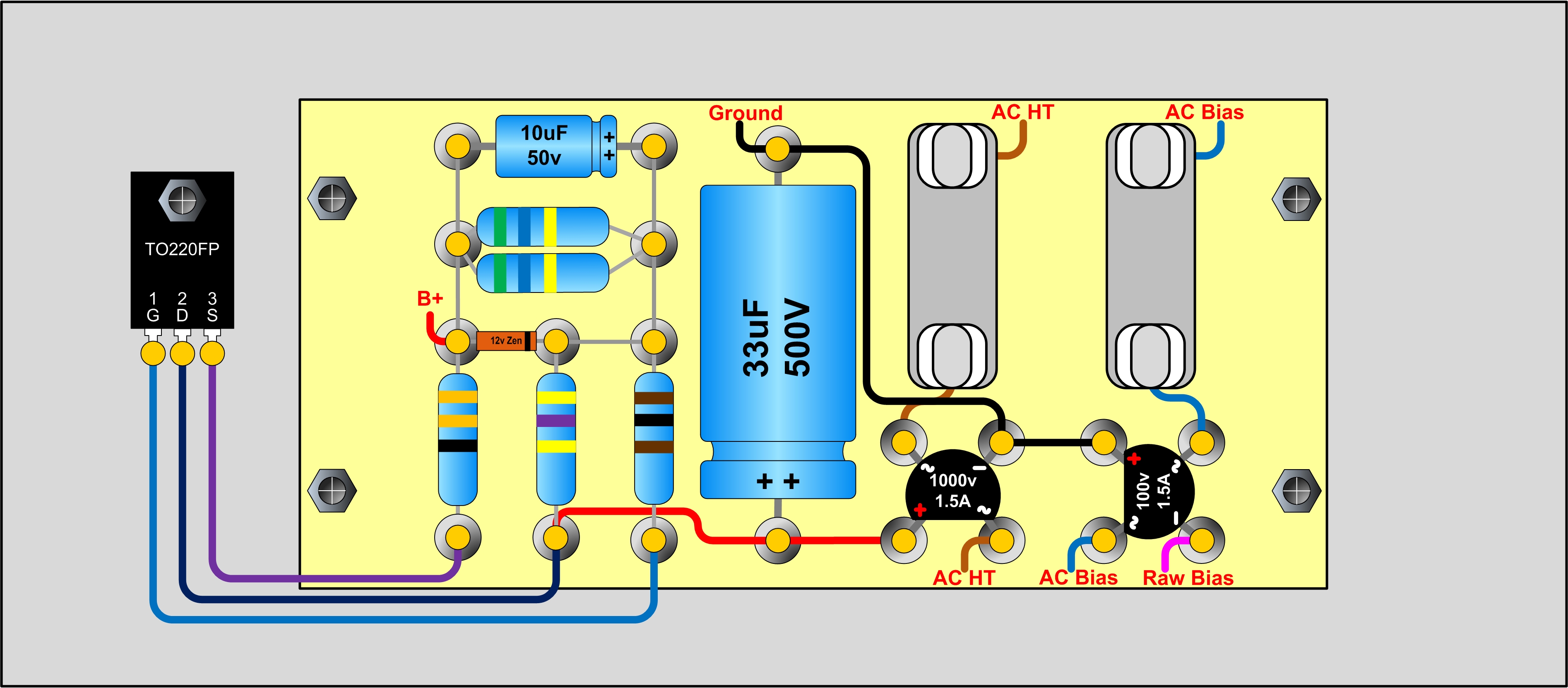

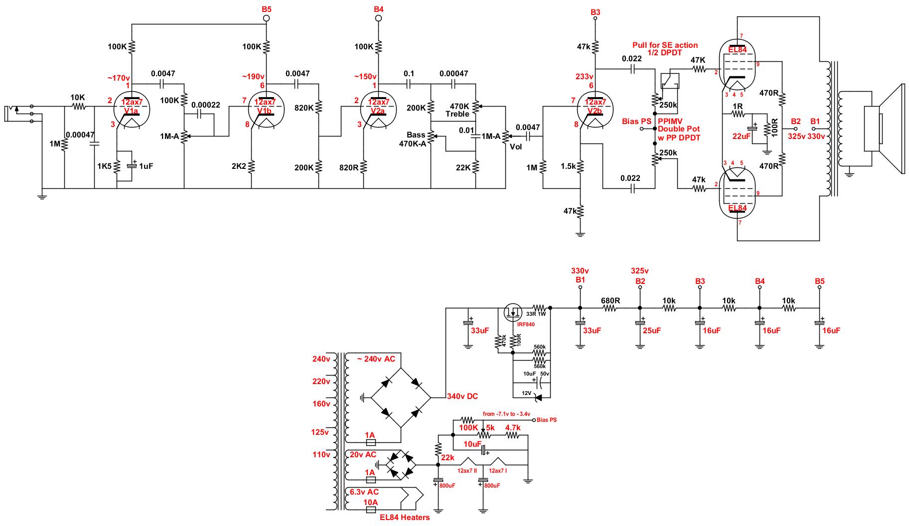

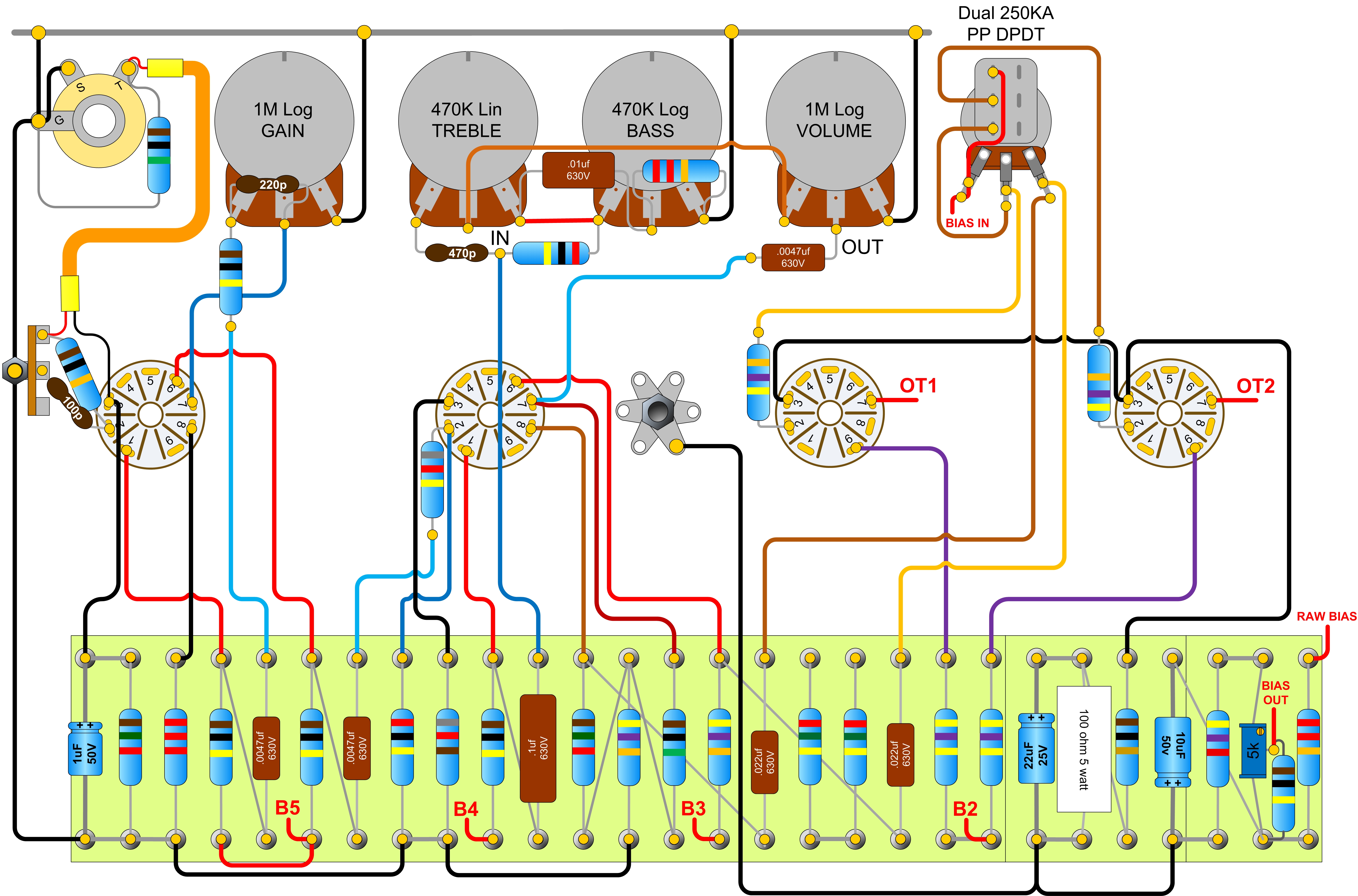

Eccomi Franco. Per riassumere il punto a cui eravamo giunti ripubblico i tuoi schemi e layout che avevamo considerato definitivi per la costruzione.
Diciamo che questi erano stati verificati più volte e di questi schemi ho tutto il materiale.

- Messaggi: 10088
Re: Modifiche geloso 1020
Ciao Leonardo
Per quanto riguarda il controllo toni ho postato la versione a tre manopole perché se ne era parlato, stante che abbiamo il Layout e più importante i materiali per la versione a 2 manopole, decidi tu se vuoi considerare il 2 manopole come versione definitiva ed iniziare la costruzione
Per le resistenze ... al momento non ricordo (porta pazienza), devo verificare
Guardando lo schema originale del Geloso nel PS viene indicata la potenza di un solo resistore, quello da 680R, per essere 2W, per le restanti non viene indicato nulla e quindi, a memoria, direi che negli schemi Geloso siano da 1W
Quindi con 2W non si dovrebbero avere problemi, se ti è facile recuperare i valori in 3W, per scrupolo puoi usare anche le 3W, ma credo che con 2W dovrebbe andare

Nello schema il cap è 470p, nel layout 100p. Per questo ritenevo fosse 470p quello giusto. Nello schema a tre toni che hai postato usano un 270p
Ma mi sembra sul pin 2 e non 7.
Ma le masse di pre e finale non sono comunque collegate? Nel senso che sono entrambe sullo chassis.
- Messaggi: 10088
Per far mente locale mi sono riletto una buona parte delle 33 pagine del thread
Per quanto riguarda il resistore da 680R da 2W se ne era parlato e si era chiarito che la Geloso lo usava da 2W ma che avresti potuto procurartelo più grosso se volevi (3W - 5W)
Lasciamo perdere la versione dello schema con Controllo Toni a 3 manopole che è modificata in qualche dettaglio
Per quanto riguarda il valore del cap che va dall'ingresso di V1a a massa, Merlin nello schema del pre indica 100p, da qualche parte in un suo libro parla di un valore compreso tra 100p e 470p, quindi un valore compreso tra i due dovrebbe andar bene (nello schema con il controllo a 3 manopole usano un 250p, non 270p, comunque, come detto uno per l'altro dovrebbero essere quasi la stessa cosa)
Il cap di cui sopra nel nostro schema è collegato al pin #2 di V1 e non al pin #7 di V1 semplicemente perché i triodi sono scambiati nell'uso nei due schemi (il nostro schema e quello con il controllo a 3), stante che i triodi sono identici la cosa non cambia il risultato ottenuto
Per quanto riguarda il collegamento a massa delle varie parti del circuito ci sono diverse scuole di pensiero
Io ho adottato quella dove il pre va a collegarsi a massa sul telaio sulla presa jack di ingresso (in realtà vicino a quella ma non tramite quella, sistema adottato da molti per avere un contatto a massa più solido e sicuro tramite vite e dado dedicati), anche la PI l'ho riportata a massa su questo collegamento, se servisse, quest'ultima, la potremo spostare; per quanto riguarda le finali vanno a massa in un punto dove andavano a massa nel Layout Originale Geloso, anche questo collegamento, in caso di necessità si potrà spostare sul negativo del primo condensatore del PS
Se inizi a fare la Board tieni presente le misure che ho indicato in uno dei post, in pratica il passo tra una Eyelet e l'altra, da centro a centro è di 8mm mentre la distanza delle due righe di Eyelet (superiore ed inferiore) è di 32mm; l'altezza della Board è 40mm e la lunghezza è 221mm, tra il centro delle Eyelet ai limiti Destro e Sinistro della Board e la fine della Board ci sono 2,5mm mentre la distanza tra il centro delle righe e la parte inferiore e superiore della Board ci sono 4mm
Ti allego un disegno quotato della Board, tieni presente che Visio è nato per misure in pollici e quindi si verificano piccole differenze lavorando in mm, come misure tieni corrette quelle descritte qui sopra (quando i decimali non corrispondono)

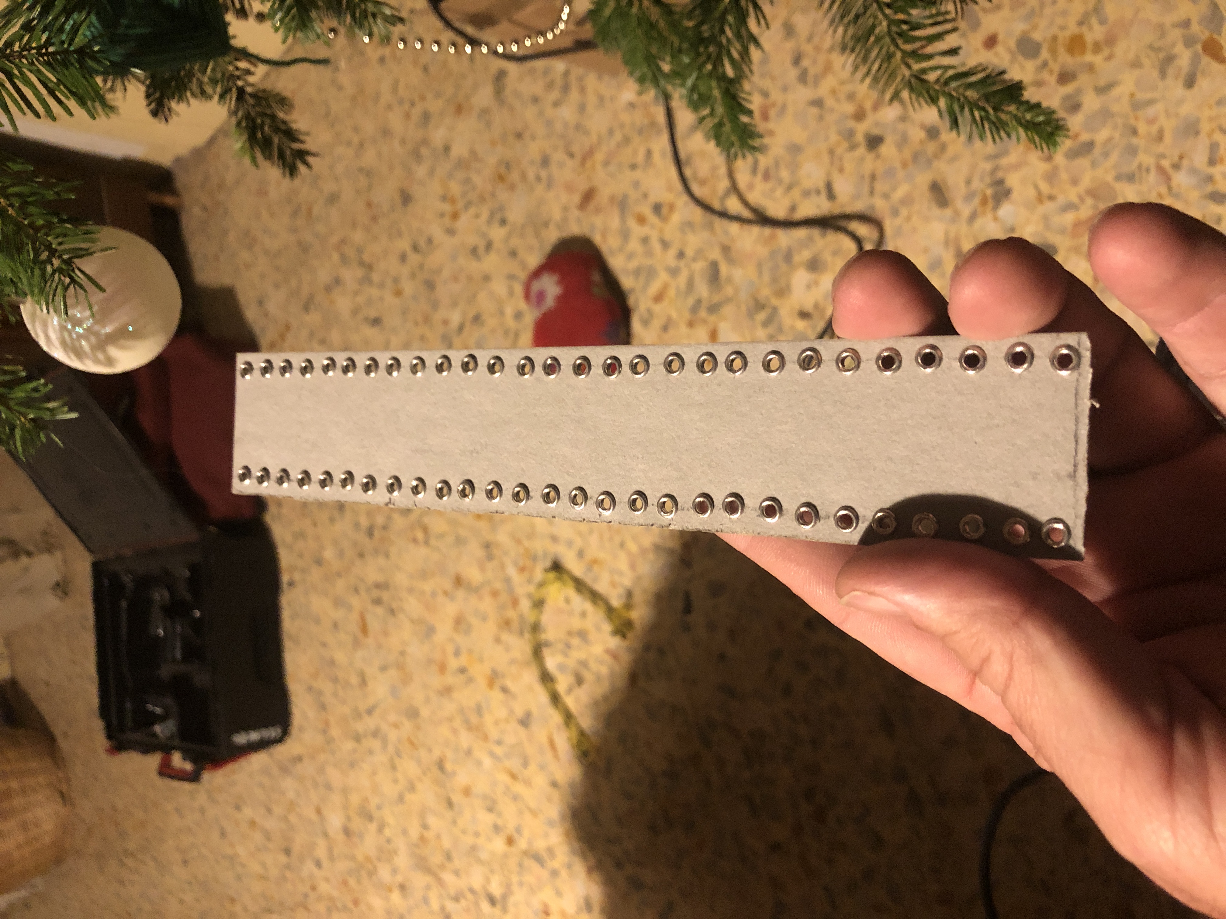

leonardo giusti
- Diyer
- Messaggi: 170
Eyelet board pronta, si nota una certa artigianalità però mi pare ok
Domanda: ora passerei a saldare i componenti, ma evidentemente i cavi che la collegano agli altri elementi li saldo successivamente anche se non potrò passarli nel foro ma solo appoggiarli prima di stagnarli ?
- Messaggi: 10088
Prima di tutto devi predisporre i nuovi attacchi tra basetta e chassis
Per i cavi puoi lasciare non saldate le eyelet dove vanno o saldarli prima lì, o anche valutare dove ti convenga fare una cosa e dove l' altra
p.s.: Ma di che materiale è la Board ?
sembra tanto cartoncino
