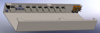

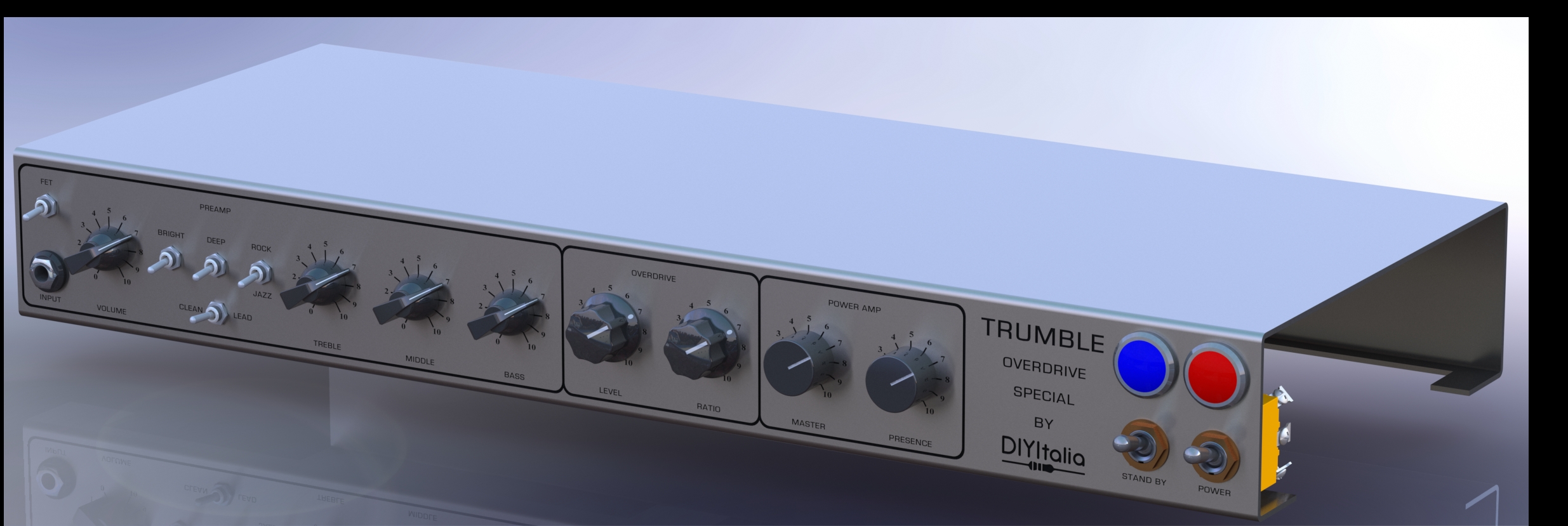

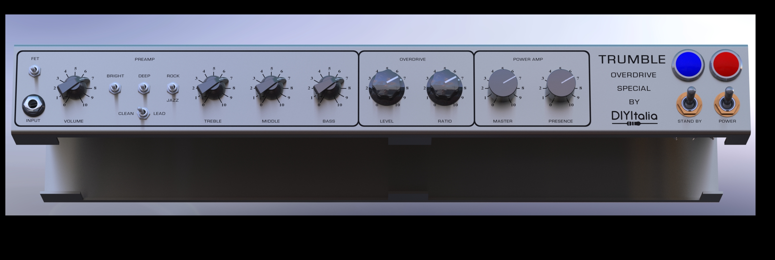

Ho fatto un pò di modifiche senza toccare i font ( per ora ):
ho fatto una scala rotativa che può andar bene per 3 tipi di manopole con diametro diverso, come vi accennavo.
....Con questo telaio, forse, sarebbe meglio evitare di metterci le "gemme" ed utilizzare dei led grossi da pannello.
Ci entrano lo stesso con le misure ( tutti i componenti che vedete sono stati misurati e controllati al millimetro ), ma forse sono di dimensioni un pò troppo invasive per un front plate da 65 mm di altezza.
per gli spazi ho volutamente messo come riferimento dei pot da 32 mm. Dato che oltre quel diametro non penso proprio che potremmo andare, se ci stanno comodi quei pot ci stanni benissimo anche quelli da 24 e da 16.
Re: Dumble SE con GU50 (???)
Messaggio da robi » 30/03/2024, 21:52
Grazie Dom! Che bel lavoro! Concordo sui led!

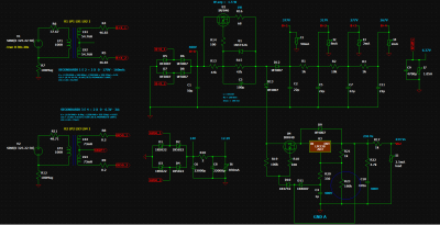

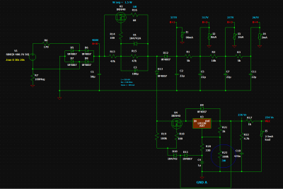

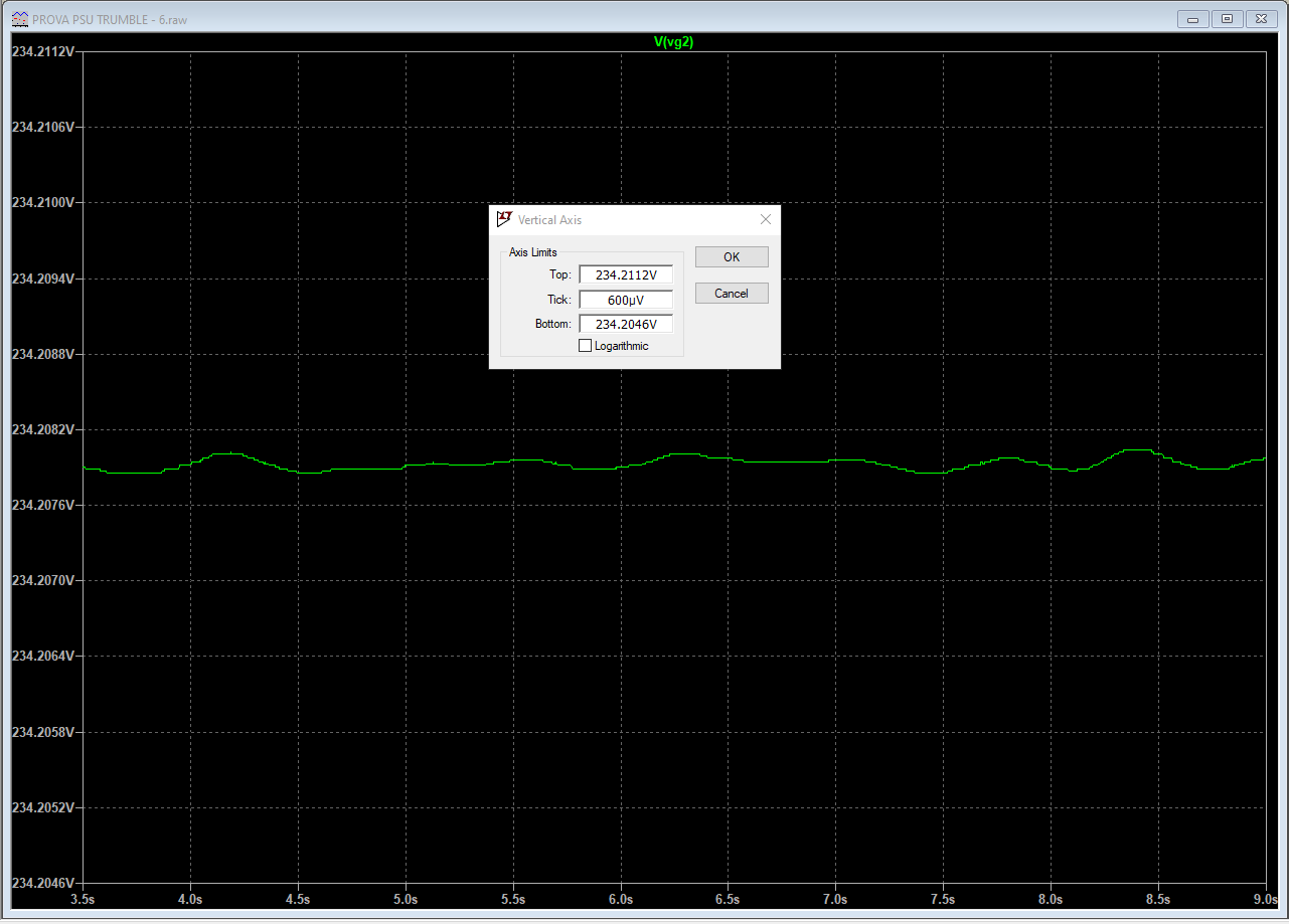

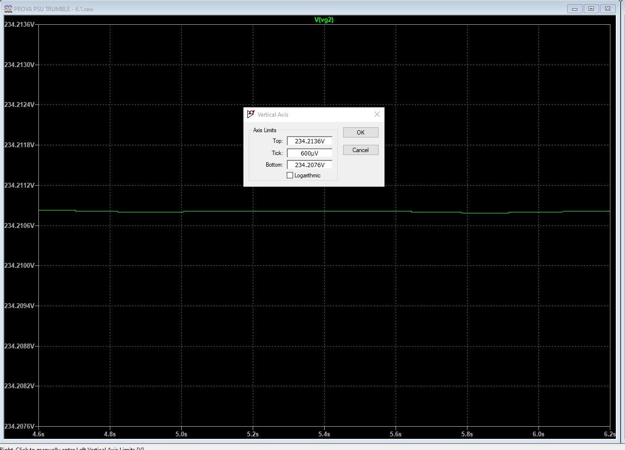

Torno sull'argomento PSU di questo ampli cercando di semplificare ulteriormente le cose.
Ragionando sulle vicissitudini del mio ampli ( ancora in fase di sviluppo ), ho voluto sperimentare una strada diversa che potrebbe far comodo per 2 ragioni:
1 - Un T.A. più semplice.
2 - Un filtraggio maggiore del ripple.
Valutando l'idea del VVR ( ...se non ricordo male suggeritami da Franco ), ho pensato di dare tensione alla griglia schermo tramite VVR, ma DOPO il gyrator! Ho cercato di simulare quello proposto da Pete MIllet, ma non sono riuscito nell'intento. Ho diversi errori con le tensioni.
...Poi ho provato questo circuitino proposto dal buon Giaime rivisitando il "Maida".
todds maida mosfet4.pdf
(162.66 KiB) Scaricato 197 volte
Devo dire che i risultati sono stati una sorpresa:
Prova con PSU simulando anche il T.A.:
Ultima modifica di Dom il 08/04/2024, 20:34, modificato 1 volta in totale.

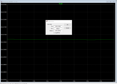

Messaggio da Dom » 08/04/2024, 20:34
Prova con PSU simulato solo con la tensione alternata data dal T.A.:
....In pratica il ripple sembra essere inesistente!
Sono sempre simulazioni, ma l'idea di mettere il vvr dopo il gyrator potrebbe effettivamente dare risultati buoni spero.
Potrebbe essere veritiera la risposta che vediamo nei grafici Robi?
Messaggio da robi » 08/04/2024, 21:04
Ciao Dom,
il Maida é un ottimo circuito giá in partenza, e Giame é un ottimo tecnico, quindi penso che, anche se non avrà un ripple nullo, il risultato sarà sicuramente ottimo.
Messaggi: 2077
Messaggio da Dom » 12/04/2024, 20:06
Bene. Allora sarebbe da provare.

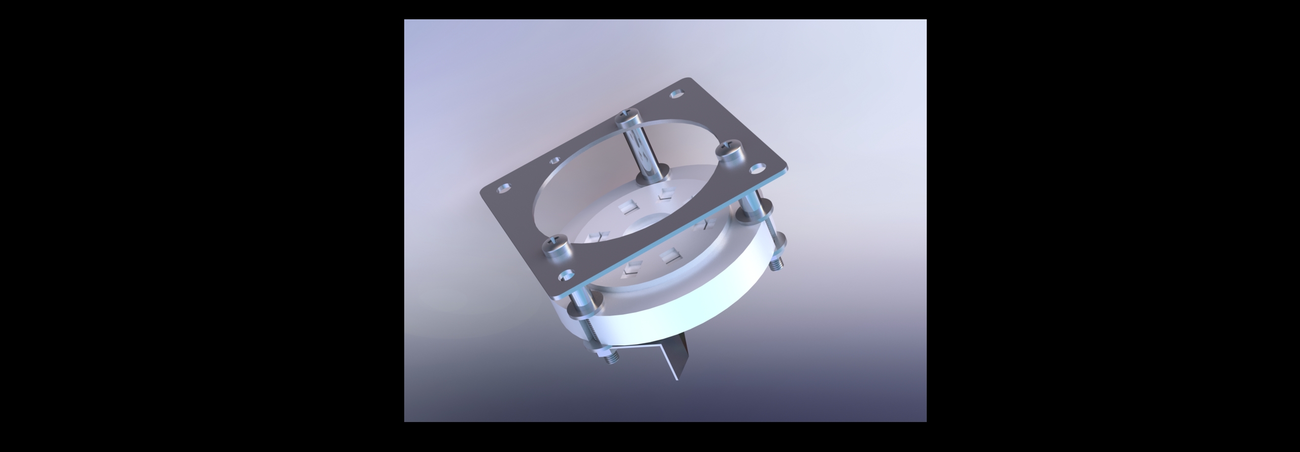

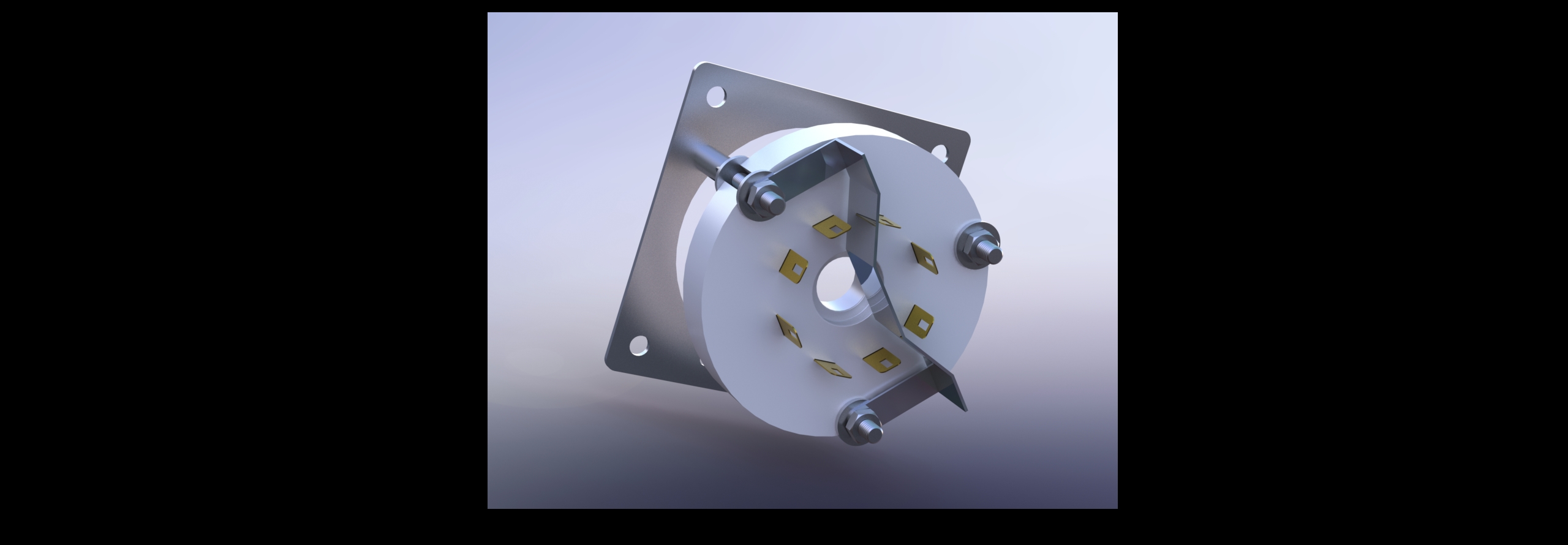

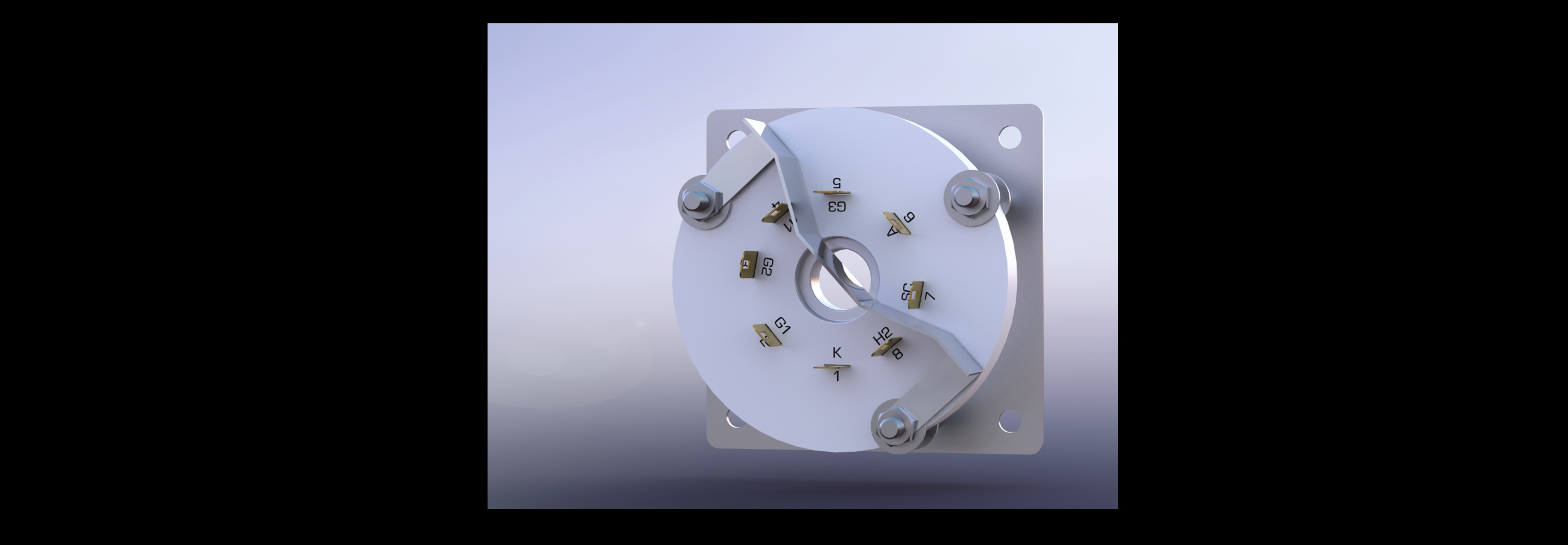

Messaggio da Dom » 12/04/2024, 20:13
Piccolo off topic:
Ho realizzato un modello 3d dello zoccolo della GU50 con precisione millimetrica.
...Il dissipatore superiore non me ne tiene per niente di disegnarlo. Troppi dettagli.
Quello che serve a chi vuole smanettare, alla fine, è lo zoccolo con tutti i dettagli possibili

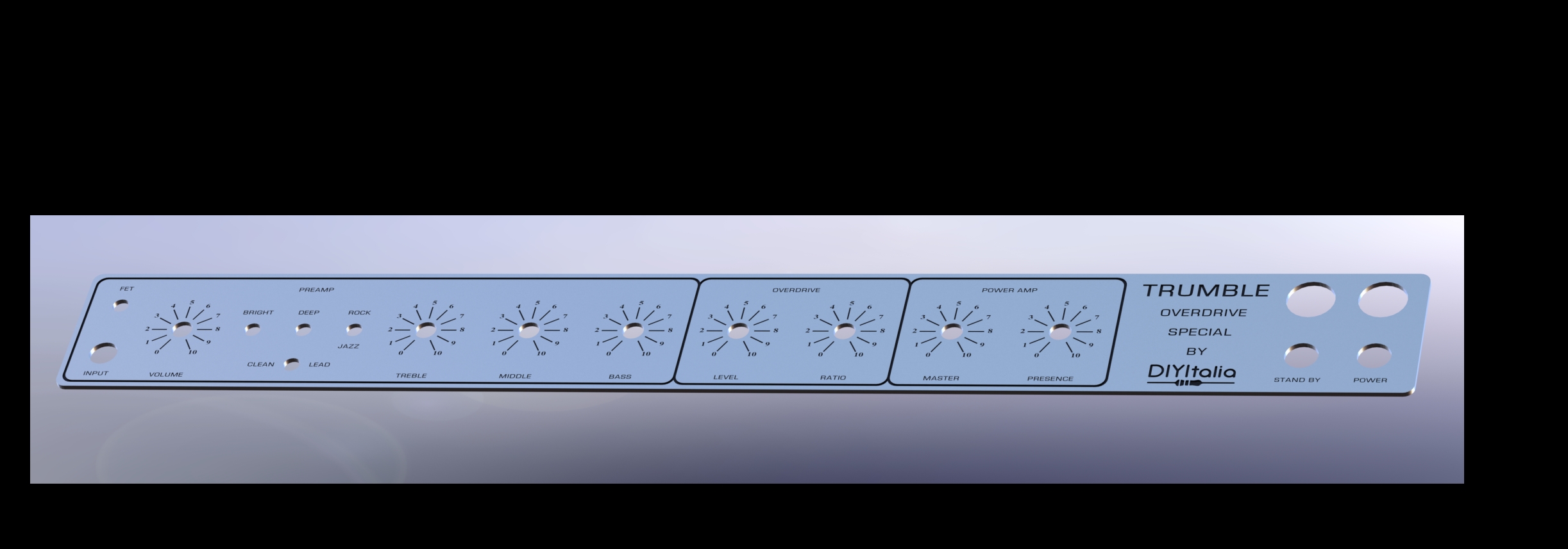

Messaggio da Dom » 12/04/2024, 20:41

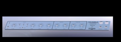

....Marco mi aveva chiesto se era possibile fare una faceplate.
Mi sembra più che giusto avere anche questa possibilità per chi vorrebbe semplificarsi di molto le cose.
Ecco una prova rispettando il layout odierno ( ma non definitivo ):
Messaggio da robi » 12/04/2024, 20:45
Cavolo Dom, la sua precisione millimetrica si vede anche in questi dettagli.
Complimenti ancora!
Messaggi: 2077
Messaggio da Dom » 12/04/2024, 21:34
...grazie Robi. Prima avevo commesso l'errore di non osservare con attenzione i pin dello zoccolo. Non sono equidistanti uno dall'altro!
