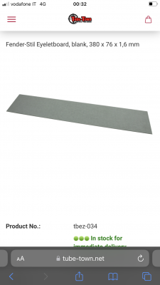

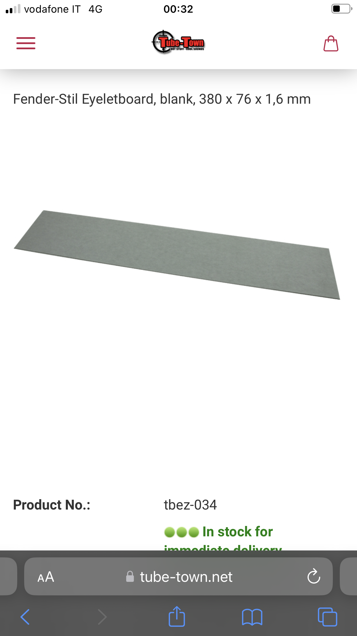

No cartoncino no, a tanto non arrivo ( però tu controllami)
leonardo giusti
Messaggi: 170
Iscritto il: 11/10/2022, 0:21
Re: Modifiche geloso 1020
Messaggio da leonardo giusti » 16/12/2023, 1:34
Tra l’altro è molto dura da tagliare, solo seghetto alternativo
Messaggio da Kagliostro » 16/12/2023, 9:53
Ah, spero sia un materiale nuovo rispetto quello usato dalla Fender, quello aveva il brutto vizio di assorbire umidità e diventare conduttivo, ovviamente la cosa non era positiva ....

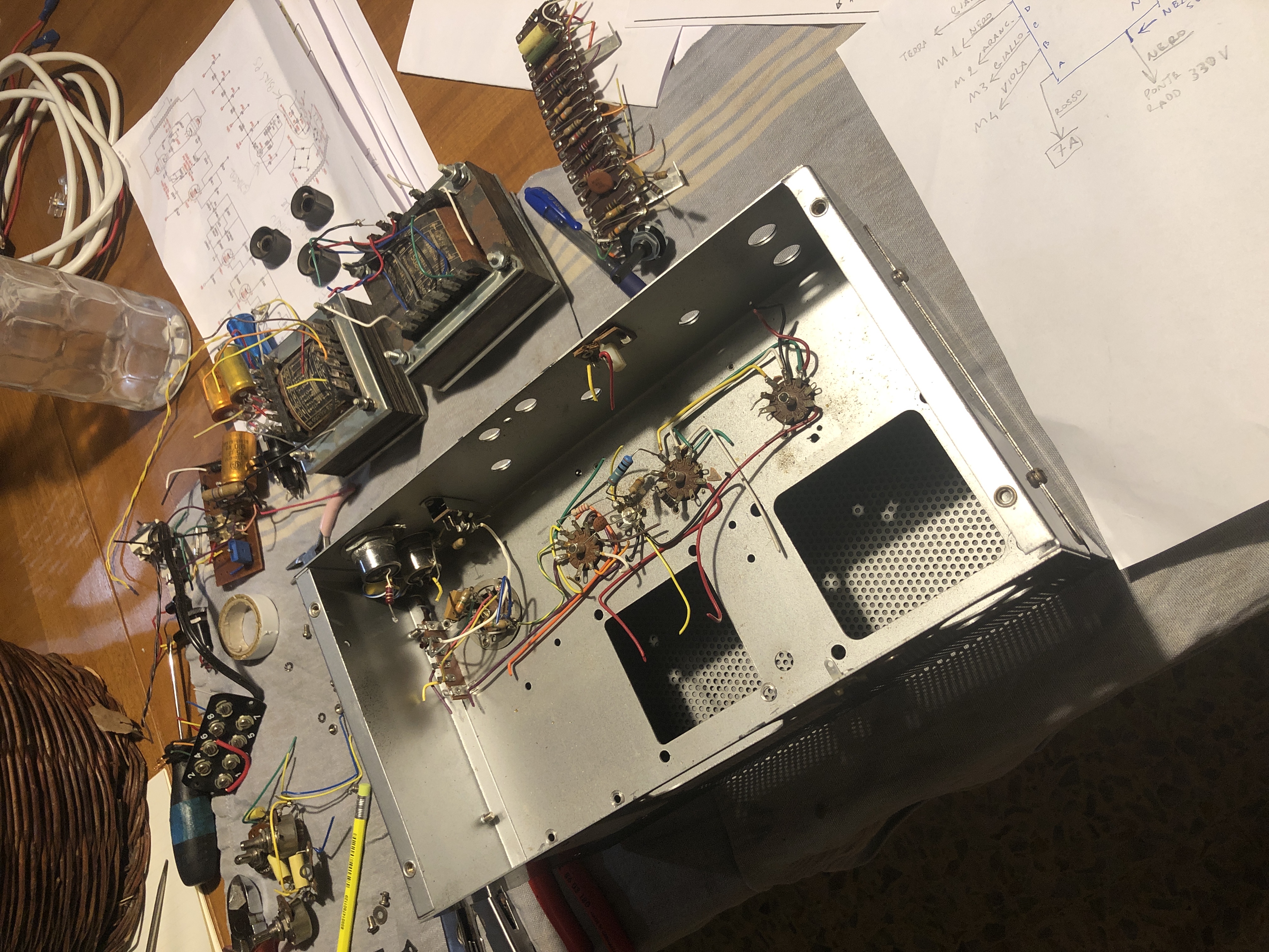

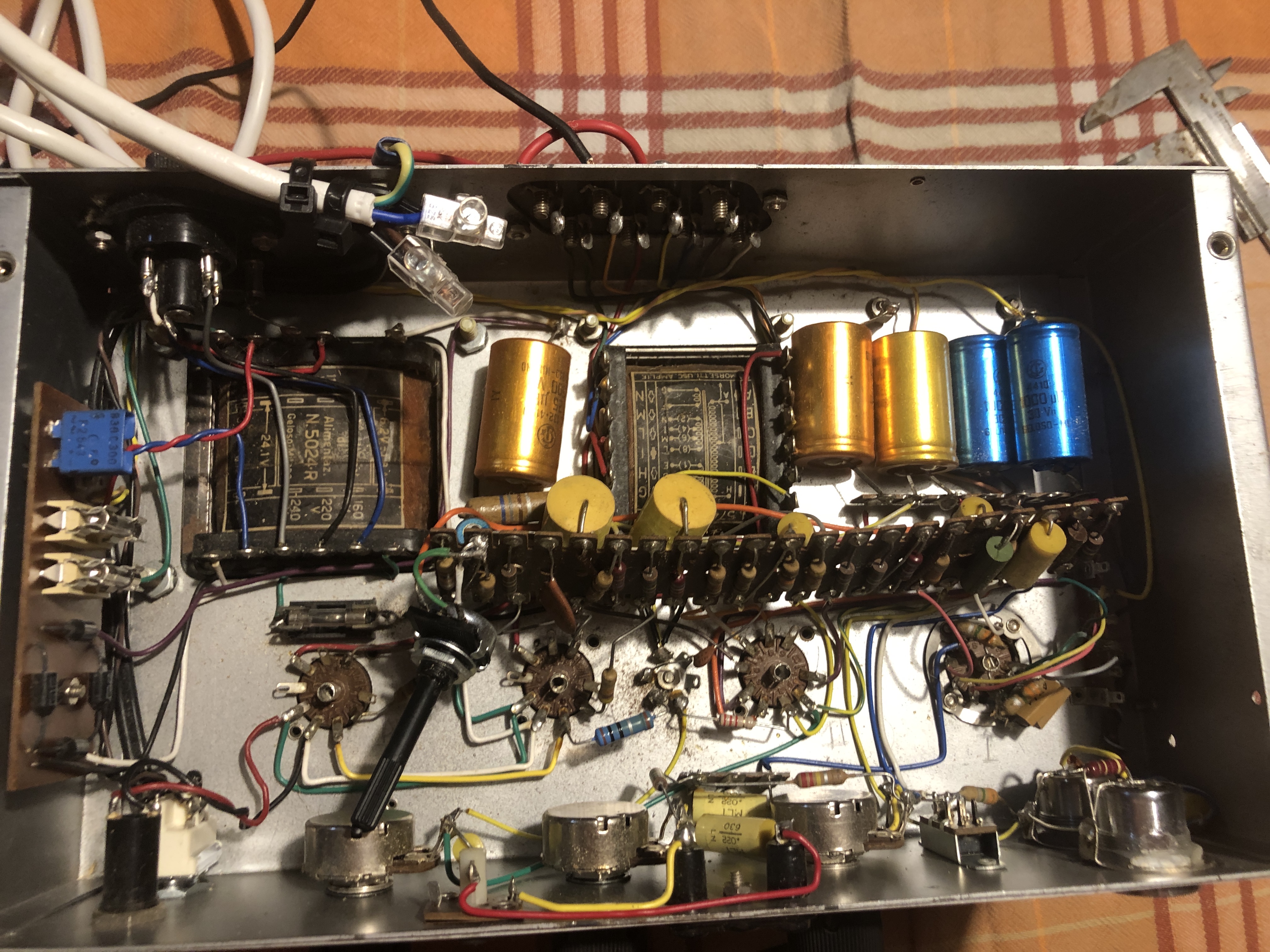

Sto pensando se a questo punto convenga smontare dallo chassis tutto il possibile ( dopo aver fotografato bene) per poi reiniziare a forare per per i nuovi componenti e poi a montare/ saldare le parti più in basso che sono più scomode, oppure conviene non smontare tutto bensì fare un settore per volta. Mi pare però che di vecchio rimangano solo i trasformatori e le basette delle valvole, tutto il resto se ne va, cablaggio compreso.
Messaggio da Kagliostro » 17/12/2023, 9:13
Più o meno si
Con tutto libero si lavora meglio
Attenzione alla parte che riguarda i collegamenti dei trasformatori, specie il TU e la piastrina delle sue connessioni
Attento quando fori che i trucioli di metallo non si infilino dove non vuoi, tipo negli zoccoli delle valvole

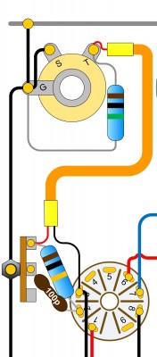

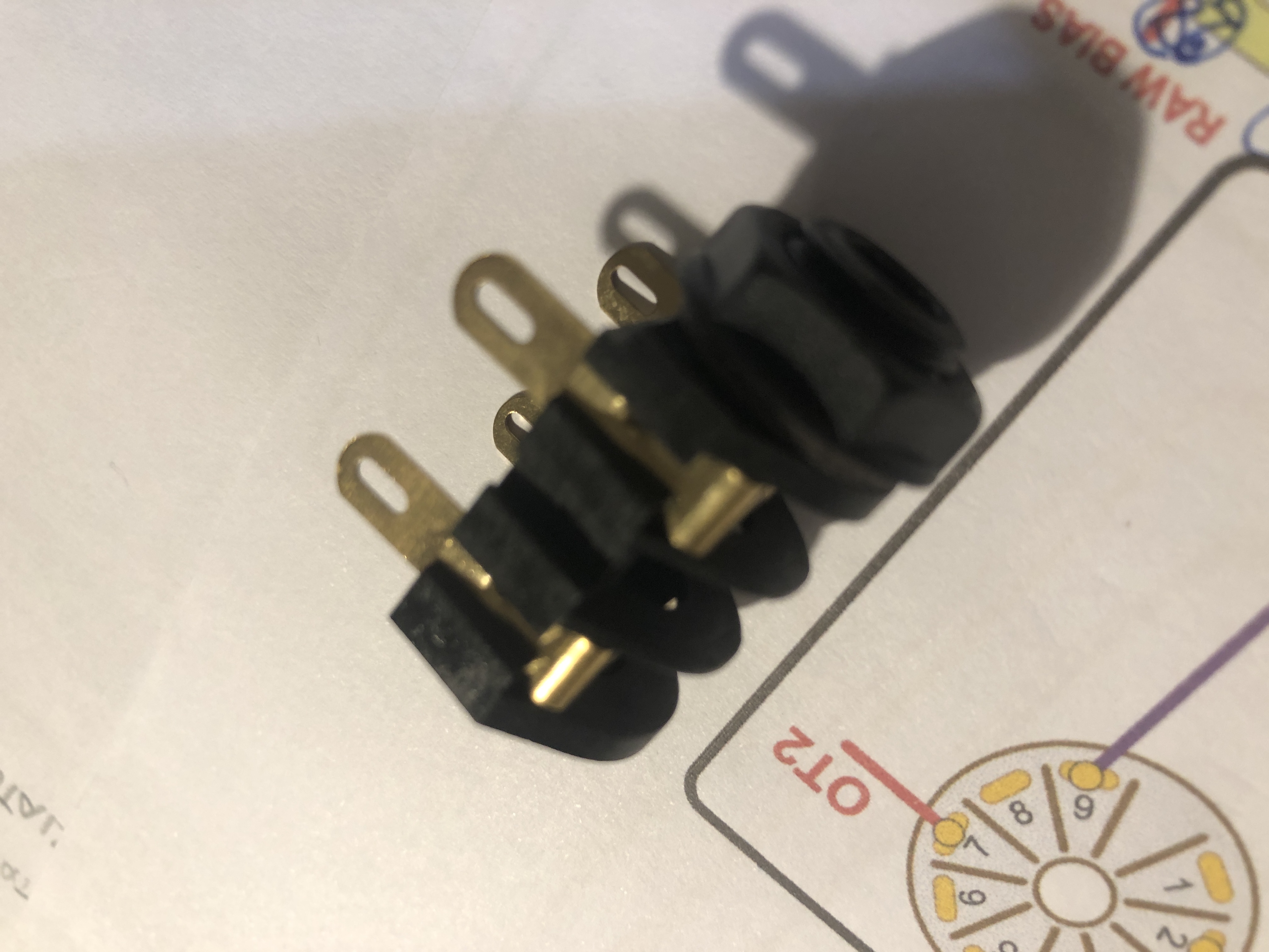

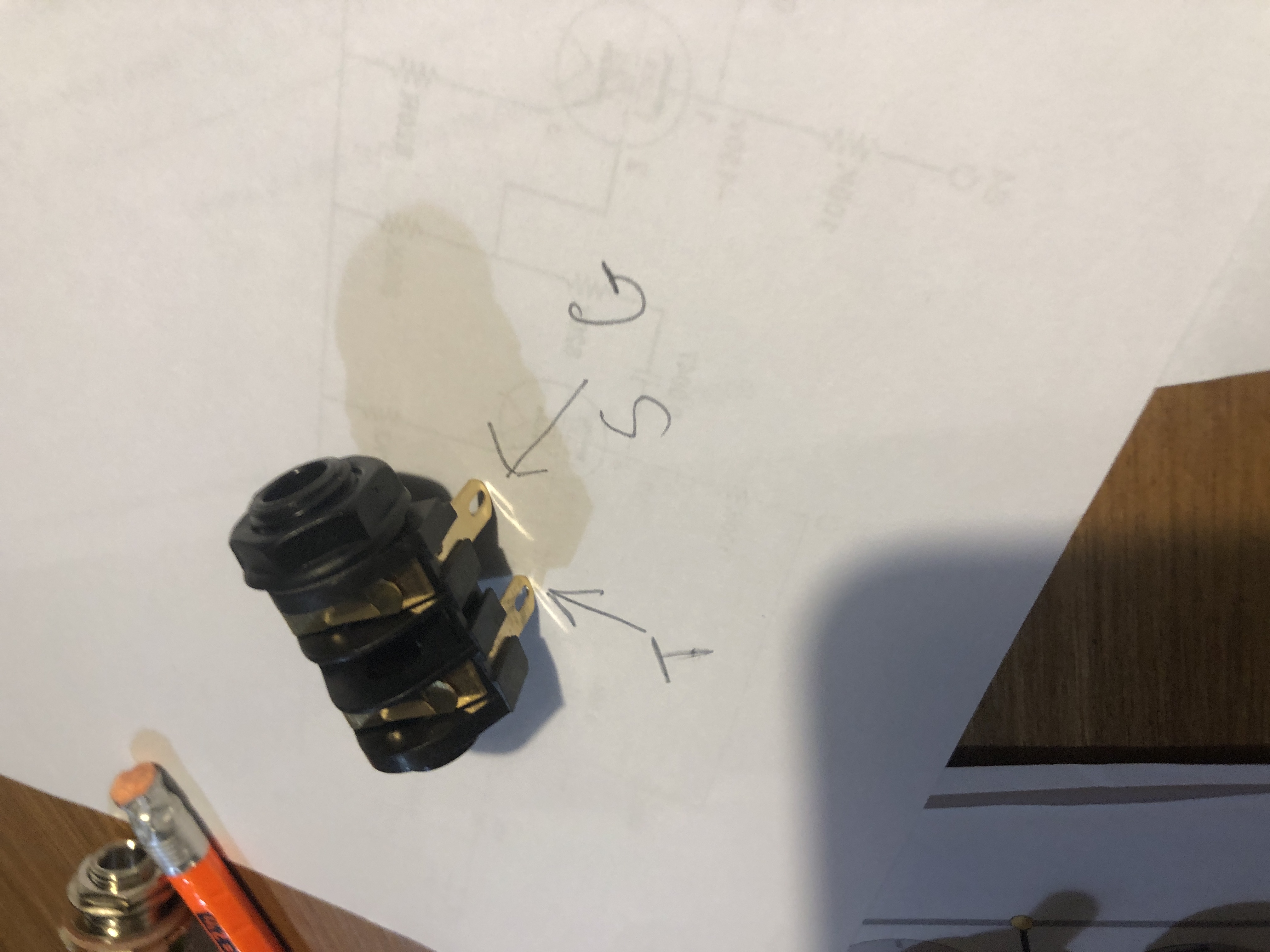

Ciao Franco, sto iniziando a mettere insieme la face plate ( in generale vorrei per prima cosa fare le modifiche necessarie allo chassis). Mi dicevi di usare un ingresso jack isolato per spostare le masse su bullone dedicato. Questo può andare?
Come corrispondono T S G (del layout)alle connessioni presenti in questo ingresso? Io penserei così
Ultima cosa: vedo nel layout che il cavo rg 316 usato sull‘ingresso jack ha il rosso che da T va direttamente a massa. Non dovrebbe andarci solo tramite res 1M o cap 470P?

Qui vedi come fare le connessioni alla presa jack (come tipo quella che hai preso va bene, basta che sia di discreta qualità)
Cliff Type Connection.jpeg (7.56 KiB) Visto 4948 volte
il centrale del cavetto schermato (nel layout in rosso) non va a massa, quelle Tag Strip hanno solo il centrale connesso a massa

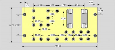

Ecco la piccola Board (quotata), tieni presente che mi arrotonda da solo le misure per via della conversione pollici / centimetri
per quanto riguarda i due porta fusibili io ho riportato le misure di un articolo commerciale ma non so se sono identiche a quelle dei porta fusibili che hai recuperato, tienine conto per fare i fori

Leonardo mi sono ricordato di un particolare
Nel Layout (parte a destra dove c'è il circuito della sezione di potenza) ci sono due resistori (collegati da un lato tra di loro) color Rosso-Verde-Giallo che non hanno collegamento sul circuito
Sono la predisposizione per le Grid Leak delle finali nel caso non si volesse usare il doppio pot da 250K PP, la parte unita tra le due va collegata a massa se si addotta una circuitazione Cathode Bias o va collegata al Bias se si vuol usare il Mixed Bias o il Fixed Bias
Scusa se me ne sono ricordato solo adesso, ma è passato diverso tempo da quando abbiamo lavorato al progetto
In ogni caso puoi lasciare le eyelett libere per l'eventuale modifica (o montarci le due resistenze collegandole solo come da Layout)

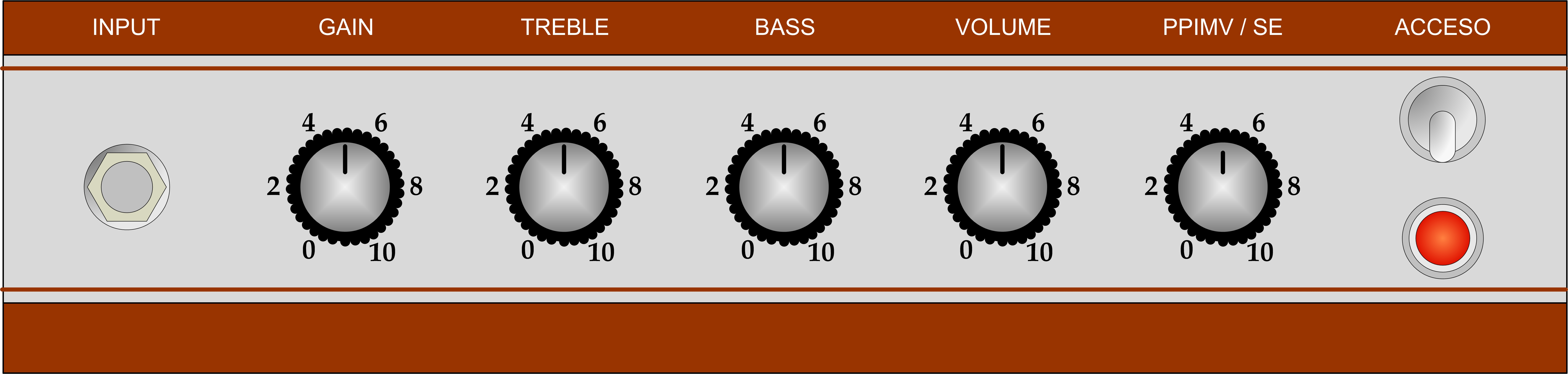

Al momento sto lavorando sulle modiche allo chassis, in particolare face plate. Per le scritte ( forse premature ) ho una persona in grado di incidere le scritte con stampante laser 3d, ma per i colori ( che mi dicevi fondamentali per rispettare l’originale) non vedo possibilità.
Alcuni fori della nuova face plate si sovrapporranno in parte ai vecchi, vediamo che succede. Io conto di usare alluminio da 0,8 sia davanti che sul retro dello chassis, arrivando a un totale di 3 mm, il massimo per i pot che ho.
Come disegno userei il tuo
Sì, capisco, 0.8mm possono anche andare, devi solo stare attento che siano bene in piano e che ai bordi non ci siano pieghe altrimenti l'effetto è antiestetico
