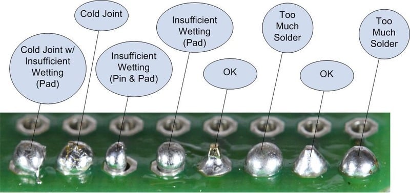

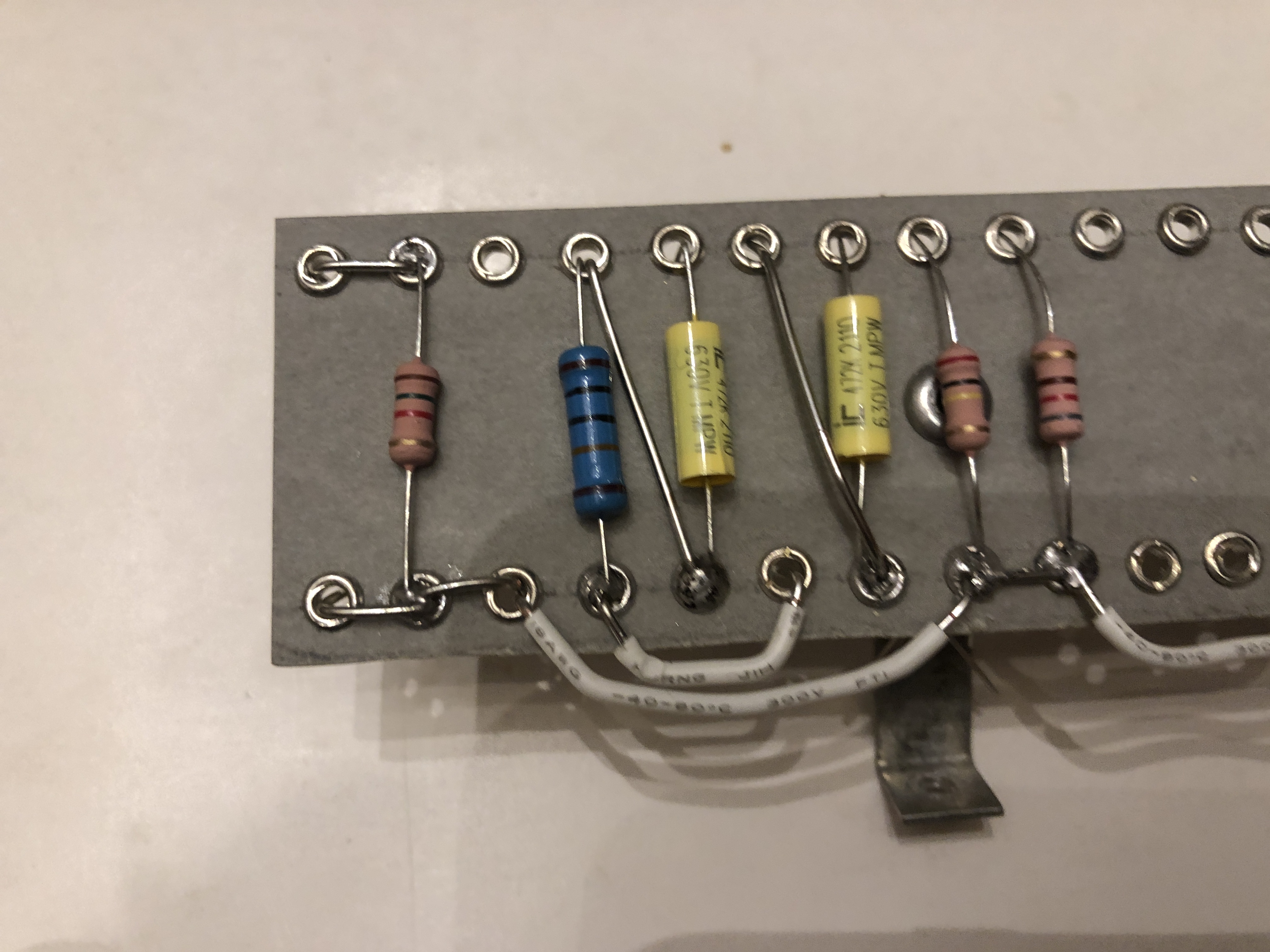

Passabile? Qualcosa non torna?
Considera che è la prima esperienza di saldatura di un circuito,
Messaggi: 10013
Re: Modifiche geloso 1020
Messaggio da Kagliostro » 01/02/2024, 8:38
Diciamo che devi fare ancora un po' di pratica

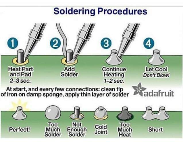

Ma a quale temperatura devo impostare il saldatore? 350 può andare?
Messaggi: 10013
Messaggio da Kagliostro » 02/02/2024, 9:25
Dipende da cosa stai saldando e dal tipo di lega che usi
Ho anche una stazione saldante ma al 90% uso un saldatore a "pistola" con pulsante per avere un boost di temperatura
Tipo questo
e mi regolo ad occhio
Comunque in questo filmato qualche indicazione di massima la trovi
https://youtu.be/jzJK8yMOn4c?feature=shared
Importante pulire molto bene la punta del.saldatore con la paglietta di acciaio (usa la pasta saldante per pulirla molto ma molto di rado, è piuttosto corrosiva ed in poco tempo ti toccherebbe sostituire la punta del saldatore)
Messaggi: 9835
Messaggio da robi » 02/02/2024, 18:37
Il mio saldatore é impostato a 345 gradi centigradi.
