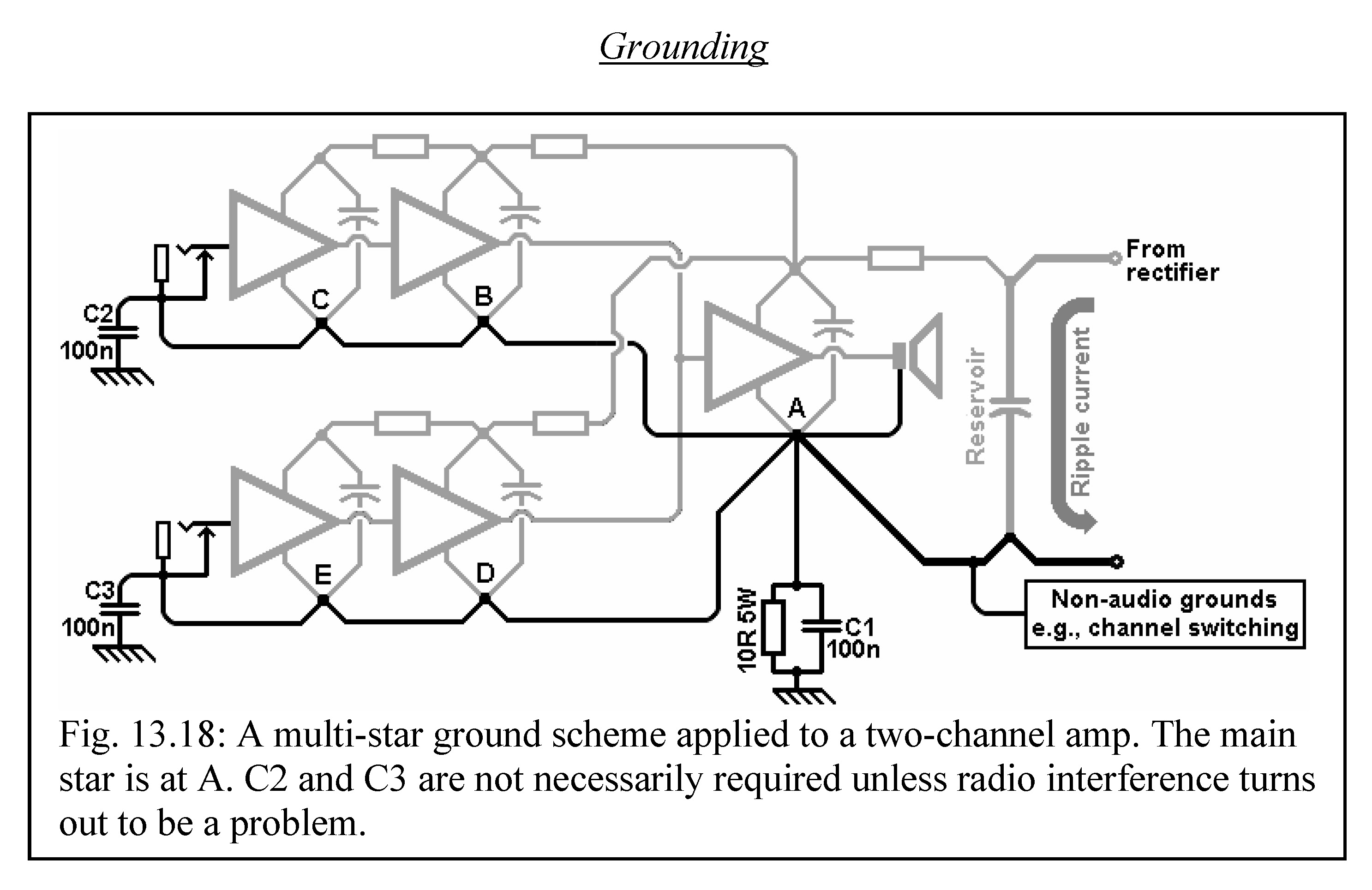

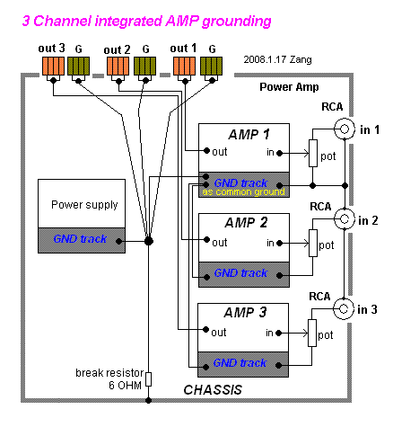

Credo di aver deciso come arrangiare i collegamenti tra Massa Elettrica Circuito e la Messa a Terra (leggi Chassis)
Ho chiesto dove dovrebbero capirne di Stereo (su Audiofaidate) e dopo un po', gentilmente mi hanno sottoposto questo file
Fatti i miei confronti ho deciso
Mi rifarò a quanto presente nell'ultima pagina nel File di Blencowe relativo al Grounding che ha pubblicato tempo fa
(molto simile allo schema che precede)
Quindi provo con niente collegamento a Terra alla presa di ingresso, tutte le masse elettriche, una volta collegate tra di loro, collegate a Terra tramite Resistore + cap + diodi in antiparallelo e speriamo che il sistema sia quello giusto
p.s.: Mi resta sempre da vedere come arrangiare i due diversi input perché ovviamente vanno accoppiati visto che la chitarra ha un solo jack maschio, sicuramente uno Switch ON - ON - ON
