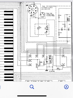

Quindi servirà uno switch per inserire o disinserire il reverberò ed un comando per inserire il leslie o disinserirlo. il motore
Re: Amplificatore valvolare Farfisa
Messaggio da Kagliostro » 18/08/2023, 23:05

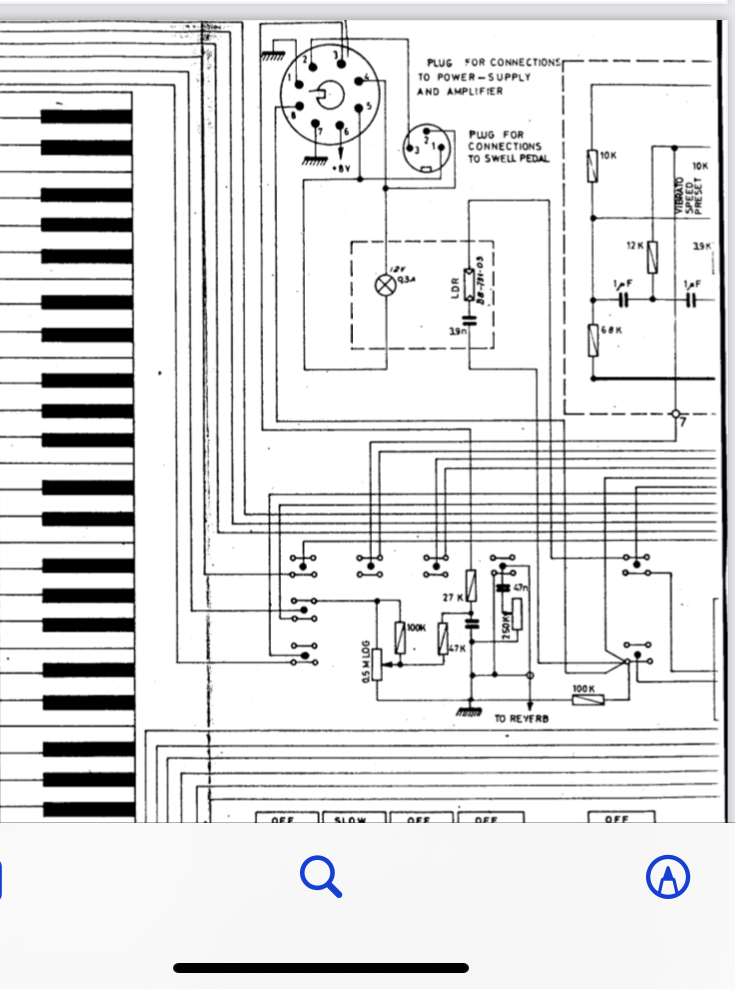

Semplice, il 2 va al jack fin del pedale volume, il 3 è il filo che va al reverbero
Non è esattamente così
.... il 2 va al jack fin del pedale volume ....
il segnale che entra tra 2 + 7 va sempre alla G1 V1 (pin 7) solo che lo fa con in serie un cap da 470n, poi, attraversando la res da 33K ed il cap da 10n va all'input del Riverbero (o comunque collega qualcosa in questo modo)
Se posti il pezzetto di schema dove si vede il pedale magari capisco meglio
il segnale che entra tra 3 + 7 va sempre alla G1 V1 (pin 7) solo che lo fa attraversando una res da 22K + una res da 33K (continua anche attraversando il cap da 10n sempre verso il Riverbero)
il segnale che entra tra 8 + 7 va sempre alla G1 V1 (pin 7) solo che lo fa prima attraversando un cap da 33n e poi seguendo lo stesso percorso dell'ingresso 3 + 7 cioè attraversando una res da 22K + una res da 33K (continua anche attraversando il cap da 10n sempre verso il Riverbero)
Quindi si tratta di 3 collegamenti diversi di cui 2 direi sono più o meno sensibili e con tagli di frequenza diversi dovuti ai valori dei vari condensatori, forse si potrebbero sfruttare tutti il 2 con il suo pedale ed i restanti uno in alternativa all'altro usando un deviatore per commutare il segnale
Per quanto riguarda il circuitino da collegare al Riverbero ho chiesto e mi hanno confermato che è come dicevo, qui sotto lo schemino che devi realizzare per completare il circuito del Riverbero, funziona come Controllo Tono sul Riverbero (il pot o trimmer che sia) e per fermare o lasciar passare il segnale riverberato (lo Switch)
Quanto al fatto che si tratti di un Potenziometro azionabile da un pannello mentre si suona o se invece si tratti di un trimmer da settare Una Tantum, devi verificare tu sull'organo e vedere se c'è questo Potenziometro sul pannello controlli, se non c'è allora si tratta di un Trimmer
Switch ON/OFF Riverbero + Controllo Tono
Quanto al Leslie, beh, sì, ovviamente devi prevedere l'uso di switch (su pannello o pedale, anzi meglio tutti e due) per l'accensione e spegnimento e cambio velocità, dovrebbe essere un due velocità, giusto ?
Quanto al pre, ovviamente ho cercato di arrangiare qualcosa meglio che potevo, ma naturalmente è cosa da sperimentare
Ah, dimenticavo, i miei amici mi han detto che probabilmente quel Tank Riverbero non è come i soliti Accutronics ma di tipo diverso, quindi mantienilo con cura che risistemarlo o sostituirlo potrebbe essere non facile
Controllo Tono Riverbero Farfisa Foyer.jpg (4.63 KiB) Visto 3747 volte

Quindi , to reverb va all’ingresso del reverbero ma il segnale dall’organo va cmq al 7+8 ?

Pedale
Messaggio da Kagliostro » 20/08/2023, 16:26
In realtà ho utilizzato il reverbero del foyer proprio per riparare un compact Farfisa, mentre per questo ampli userò un accutronics
Stando al valore del resistore di placca della valvola che pilota il tank nel Foyer, un mio amico ipotizzava (come ti ho avvisato) che sia di tipologia diversa dagli Accutronix
Detto questo, l'esperto di organi sei tu, sai per certo che sul Foyer puoi montare un qualche modello dell'Accutronix ? Se non ne sei certo potresti ritrovarti con una sorpresa spiacevole
Passando al pedale .....
Parte del particolare dello schema che hai postato è relativa al Riverbero, lo schemino che ho rilevato e riproposto per completare la parte del Riverbero del finale
C'è quindi un altro potenziometro il cui scopo non conosco per via del fatto che i collegamenti dello schema sono labirintici
Sei in possesso di informazioni ? Sai descrivermi l'aspetto del pedale e le sue funzioni ? Riesci a postare delle foto del pedale all'esterno ed all'interno ?

Quello che so con certezza è che il foyer come il compact deluxe usavano un reverbero fatto con due testine da giradischi della lesa come trasduttori.
Ora il reverberò del foyer l’ho utilizzato per riparare il deluxe.
Il pedale non è importante. È un pedale del volume….unicamente.
Ora, stavo facendo alcune prove e, visto che sul piede del connettore n. 8 è collegato un filo schermato, l’imput è definitivamente questo filo. Visto che l’anima va all’8 e lo schermo va a terra, il segnale dall’organo arriva perfetto.
Ho provato ad interporre il reverberò accutronic tra organo ed input e, se tocco la molla, si sente la vibrazione sull’ampli ma se suono l’organo, il suono reverberato non si sente.
Messaggio da Kagliostro » 20/08/2023, 18:13
Non puoi proprio usare l'Accutronix
Il Foyer usa lo stesso sistema della VOX (che non voleva pagare diritti di copyright)
Quindi o resti senza riverbero o ti procuri un tank corretto, l'unica alternativa sarebbe l'auto costruzione, non impossibile ma molto complicata
OK per l'input sull'otto
Edit: in alternativa si deve modificare il circuito del Riverbero copiando altrove e sperimentando
