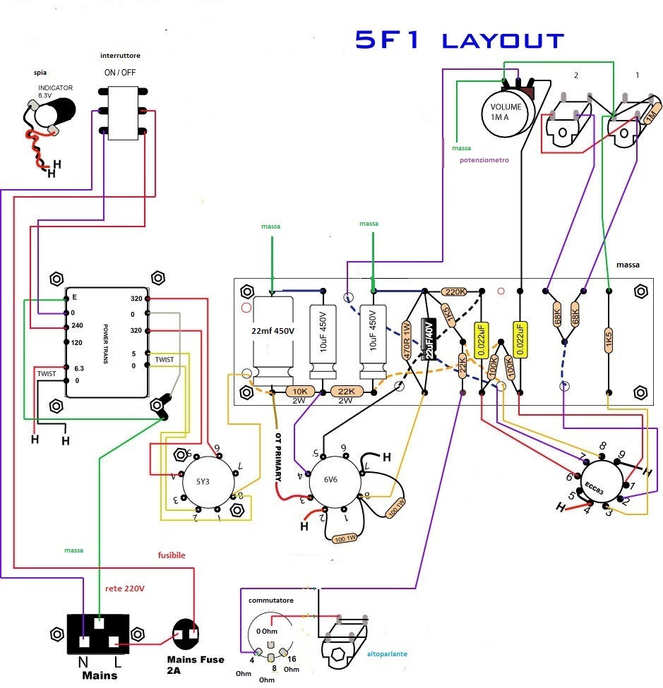

Messaggio da hey jude » 01/04/2012, 17:15
dopo aver rotto un po le balle a novarria ecco il wiring del champ :ok_1:
ho notato che c'è l'interruttore qui, cosa che non c'è nel kit reale.ho il potenziometro che fa da switch, quindi credo che collegherò i due cavi rossi,240 v e quello del fusibile insieme, e il neutro e lo 0 ai capi dell'interruttore del potenziometro.
non ho capito come collegare l'induttanza...sulla targhetta c'è scritto al primario:anodo + alimentaz. e sotto ci sono i vari stadi: 0-4-8-16 ohm.
sul disegno c'è un commutatore per scegliere l'impedenza in base al cono scelto.non vedo l'induttanza nel disegno....domanda: come si collega il primario dell'induttanza? :hummm_1:

Se intendi l'induttanza di filtro non ha un secondario ne tanto meno un primario ma solo due connessioni. Da una entra la corrente da filtrare dall'altra esce.

Come ti ho detto nel post precedente. La usi al posto dell classica resistenza di filtro da 100 ohm. Fai un filtro a PI Greco.
Condensatore - induttanza - consensatore.

ho notato sugli altri schemi (quello della weber sempre 5f1) che i due cavi dell'induttanza sono collegati al primario,(on top of chassis) in quel nodo dove c'è il condensatore da 22mf 450 v e il piedino 3 della valvola 6v6,e l'uscita invece sono collegate in un unico nodo, insieme all'uscita dei 22 k ed ad un cavo che collegato allo sleeve che va a massa.
devo collegare così l'induttanza da filtro? mi sembra un po strana come cosa :hummm_1:

Ciao jude, credo che tu ti stia confondendo col trasformatore di uscita, che da un lato ha i collegamenti HT ed Anodo e dall'altro l'uscita verso il cono.
Nel kit di novarria non ho visto l'induttanza di filtro.
