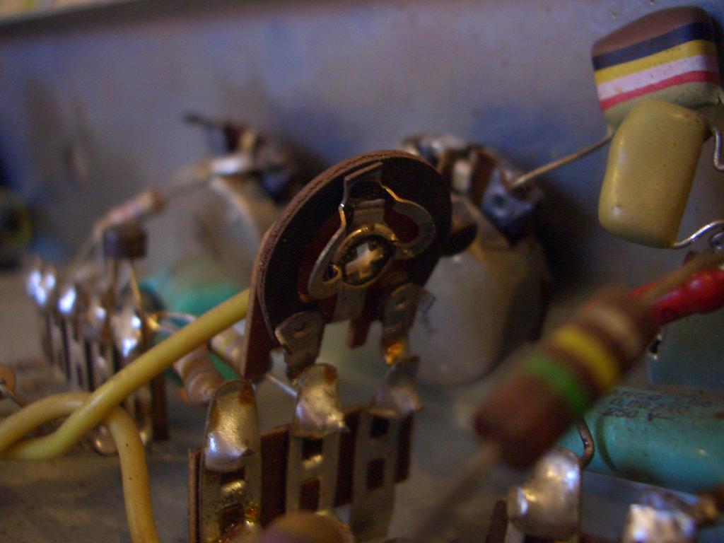

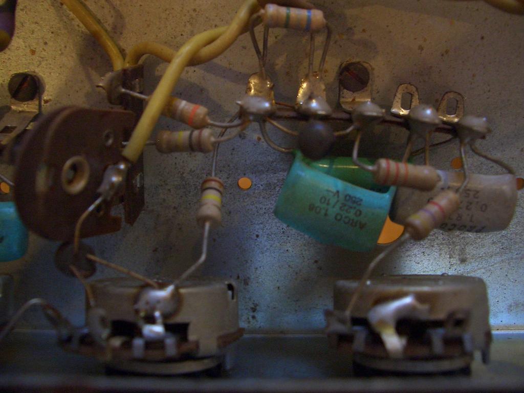

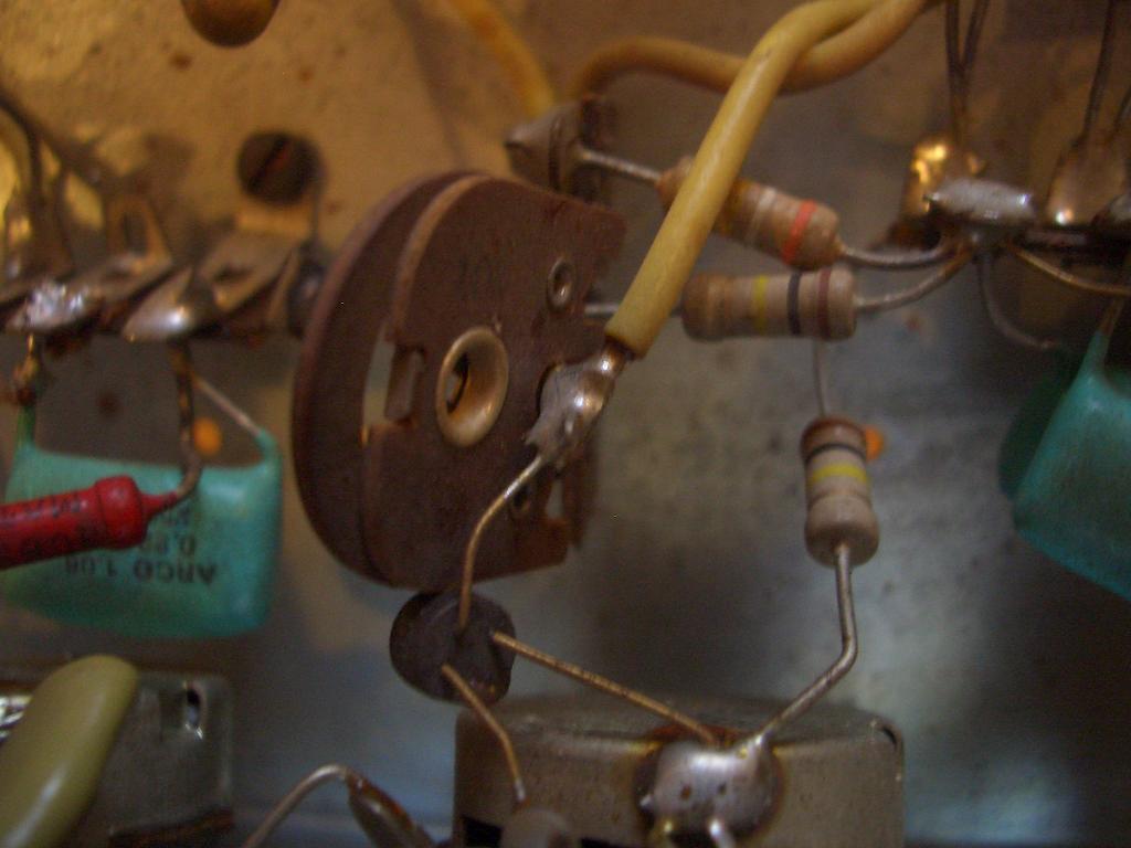

Input e trimmer:
Ultima modifica di johnnyl il 27/04/2013, 18:01, modificato 1 volta in totale.

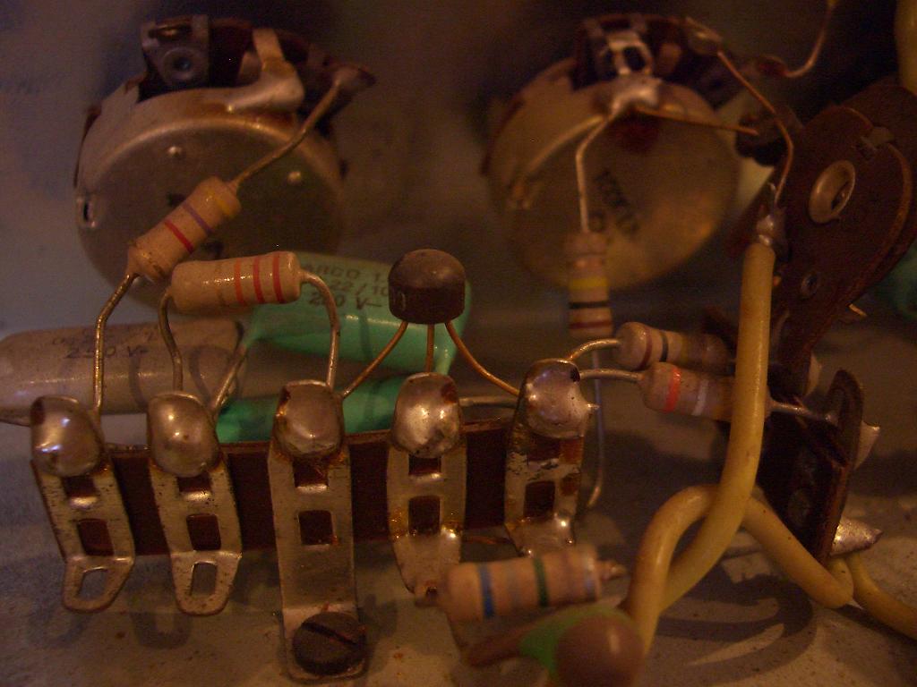

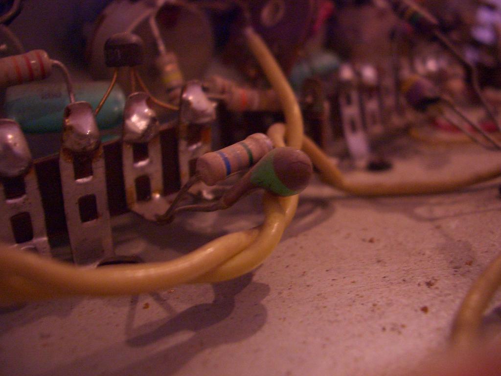

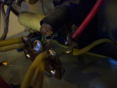

Condensatore mancante e sezione tremolo in generale:

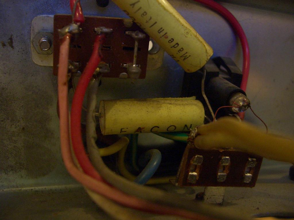

Alimentazione:

Chiedo scusa per la qualità delle foto, ma la luce era quella che era, e come dicevo non avevo Photoshop a disposizione per cercare di rimediare...
Ah, quasi dimenticavo, per quel che riguarda le tensioni, preferisco riaccendere il tutto solo a restauro ultimato per non rischiare... Il problema è che, come forse si è capito, non navigo nell'oro in questo periodo, perciò mi tocca aspettare il prossimo stipendio (10 giorni circa) per poter ordinare i componenti per completare questo progetto (più l'altro che ho in cantiere, una testata completamente DIY)... :muro:

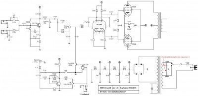

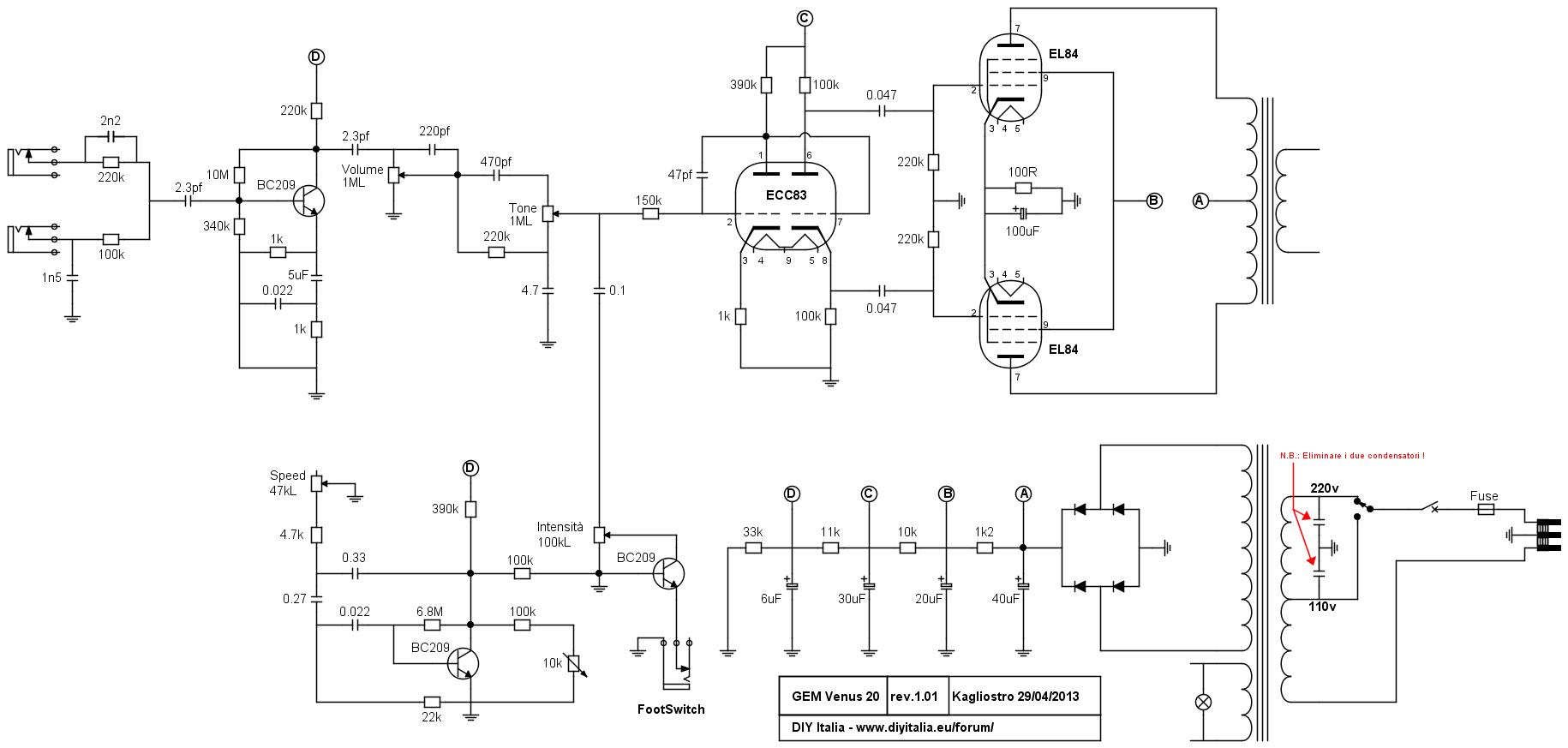

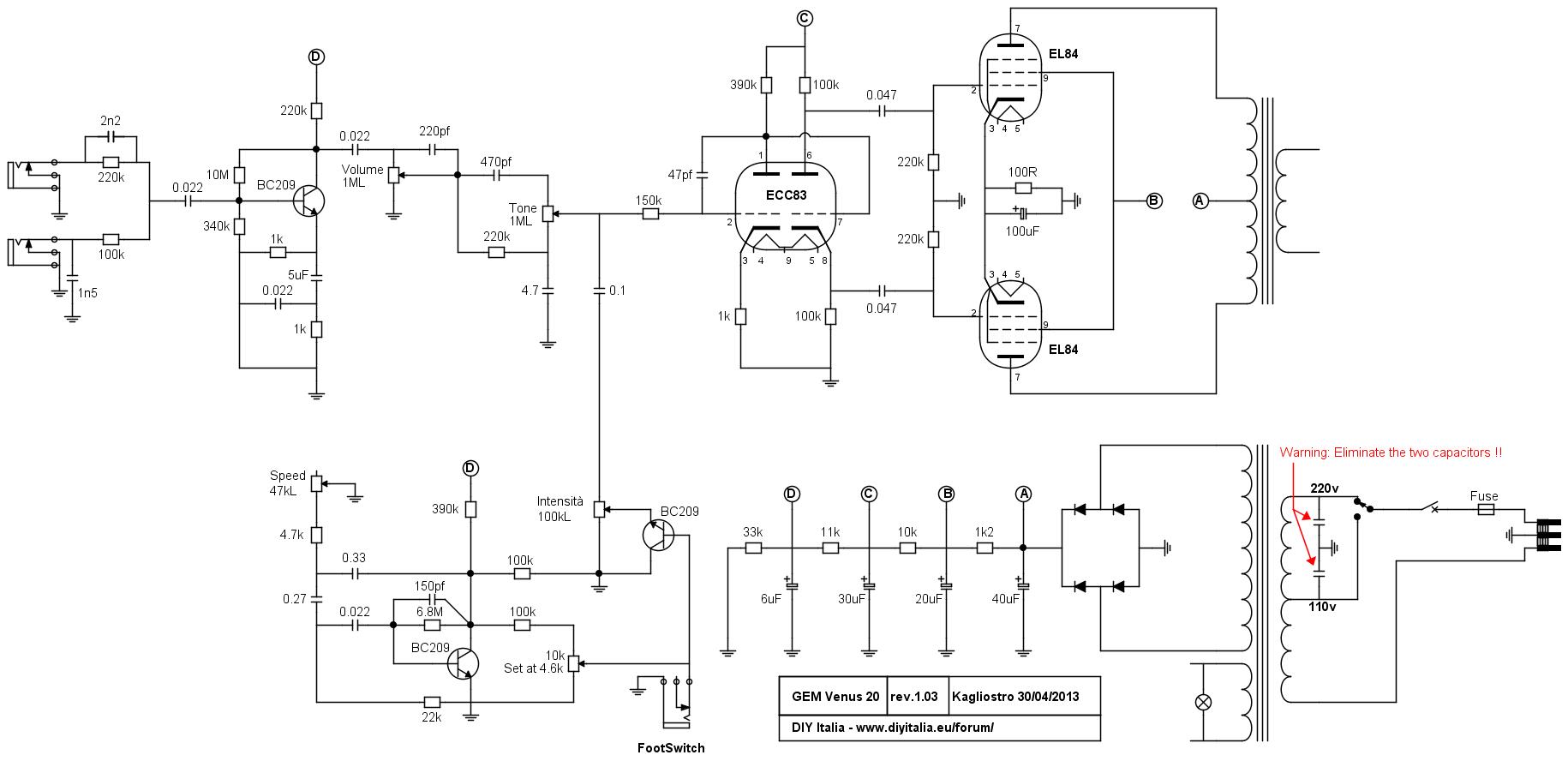

Ho aggiornato un po' lo schema, la lampada spia l'ho collegata come se fosse alimentata dai 6.3v
ma preferirei tu verificassi, ho presunto un 110v ed un 220v sul selettore di alimentazione
però vorrei mettere i dati esatti, quante e quali tensioni sono ammesse in ingresso ?
I due cap li ho messi (sono collegati così no ?) ma ho aggiunto un warning affichè se qualcuno ha per mano un ampli uguale sappia che è il caso di toglierli

Per il selettore di tensione dovrò invece studiarmelo un attimo, perchè non è che l'abbia proprio capito granchè - ho anche provato timidamente ad azionarlo, ma senza risultati :hummm_1:
Ho notato che non hai commentato (nè hai riportato nello schema) le correzioni riguardo i condensatori da 2.3pF, il trimmer ed il condensatore parallelo alla resistenza da 6M8...

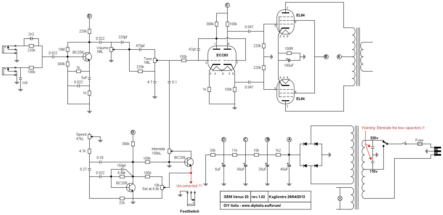

Eco qui la versione aggiornata dello schema
ci sono i cap cambiati da 2.3pf a 0.022 (ma per favore contolla bene e nel dubbio, se puoi, fatteli misurare)
l'aggiunta del cap in parallelo alla res da 6.8M
e, naturalmente, il collegamento tra il trimmer da 10k e l'emettitore di Q3
ho riportato anche il settaggio del trimmer a 4.6k, questo, comunque, mi sa che bisognerà ricontrollalro una volta che l'ampli sarà finito e funzionante :-)
Mi sa proprio che l'input era sbagliato, meglio se verifichi con il tester (vedi lo schema attuale)

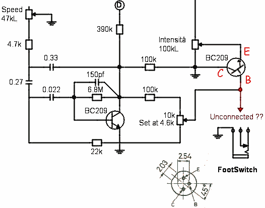

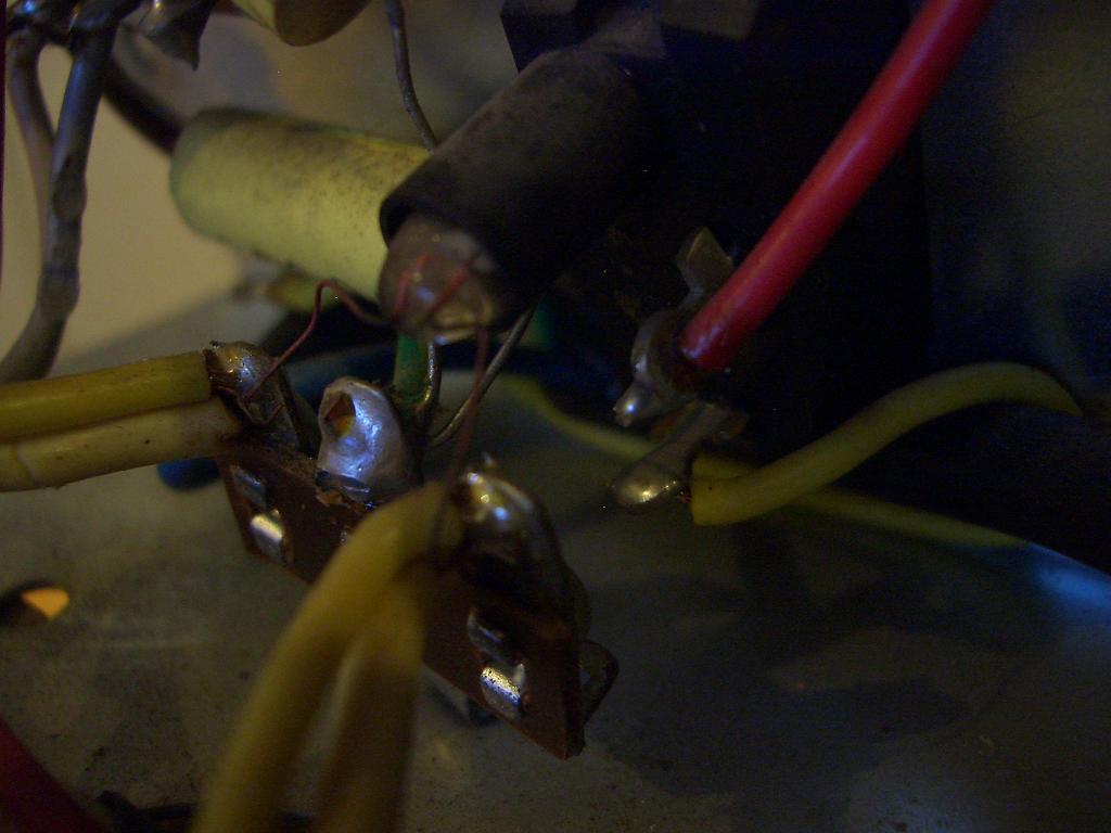

Ho provato a chiedere in giro e mi sa che per essere sicuro del circuito a transistor (perlomeno della parte relativa al footswitch) dovrai dissaldare il bc209 e controllare con il tester quali effettivamente siano i pin relativi a Collettore-Base-Emettitore
Pare che si tratti di un ulteriore tipo di contenitore, il TO-18 Epoxy e una verifica sarebbe meglio di tutto .............
Qui trovi una semplice spiegazione su come fare per identificare la corrispondenza dei pin dei transistor
http://www.drogbaster.it/testare-diodi-transistor.htm
Restiamo in attesa di notizie :ciao:
p.s.: Per quanto cerchi di vedere il transistor in questione in dettaglio, lo stesso, sulm corpo, ha una goccia di pasta salda che impedisce di riconoscere bene il profilo, magari potresti pulirlo e rifotografarlo con più luce, ma penso che misurare con il tester il transistor sia meglio

Aggiornamento dell'ultimo minuto
l'amico americano, in base alla foto ravvicinata (che anche lui non riesce a leggere bene) ed al collegamento tra il trimmer da 10k ed il BC209, dice che lo schema è questo
il testo che accompagna l'immagine dà anche una spiegazione sul funzionamento
http://www.tekkna.it/open2b/var/catalog ... s/1428.pdf
Perfectly modern NPN Silicon. (Yes, 40 years old!)
Pinout is referenced to a flat-spot on the body. I am not sure what I am seeing in the picture. However my *guess* is that C is grounded, E shorts-out the guitar signal through Intens knob, and B gets a portion of the trem oscillator, plus DC bias, through the pre-set trim pot.
And grounding the Base with jack or pedal stops the trem.
il filo svolazzante va collegato al footswitch in modo che pigiandone il pulsante si colleghi la base del transistor a massa
Pare risolto per il meglio :-)

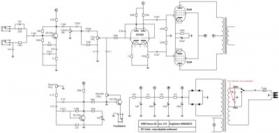

Ecco la versione attuale dello schema, in attesa di ulteriori info

Kaglio.....il tuo amico americano mi ha preceduto..... :face_green:
Ho ricavato lo schema ed è uguale a quello postato.

per gli altri due transistor, secondo te, il collegamento potrebbe andare mi pare, giusto ?

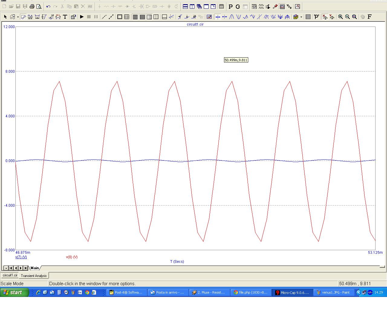

Si, dovrebbe essere giusto....anche se prima di dire si con certezza lo voglio simulare.

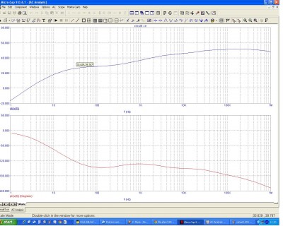

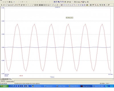

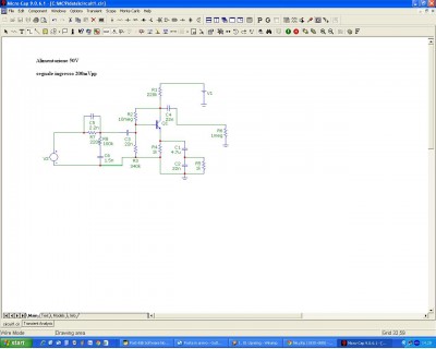

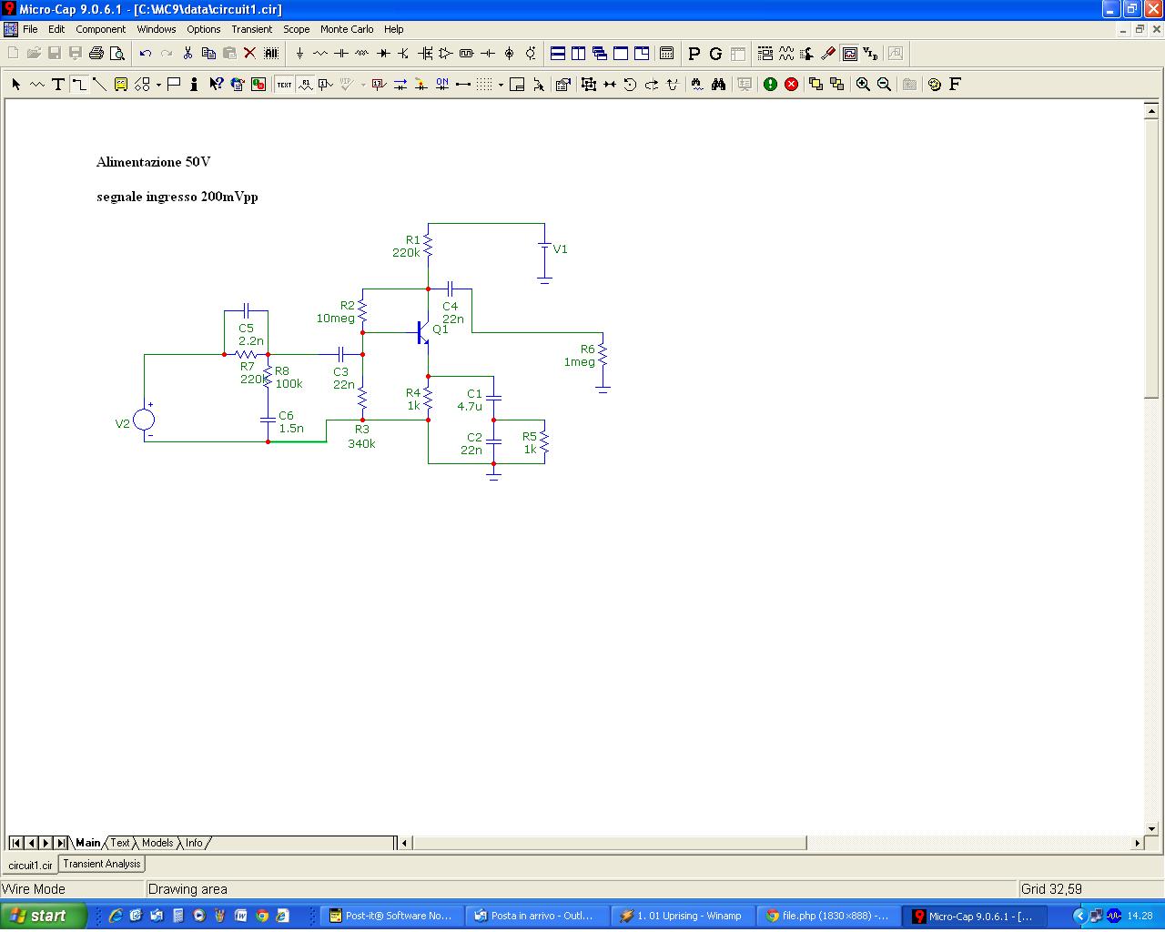

Simulazione dello stadio di ingresso, entrando nell'ingresso superiore. Con 50V di alimentazione il circuito funziona.
Adesso sarebbe bello sapere le tensioni sui vari punti per studiare meglio.
In allegato lo schema seguito e i grafici dell'uscita sinusoidale ed il comportamento in frequenza.

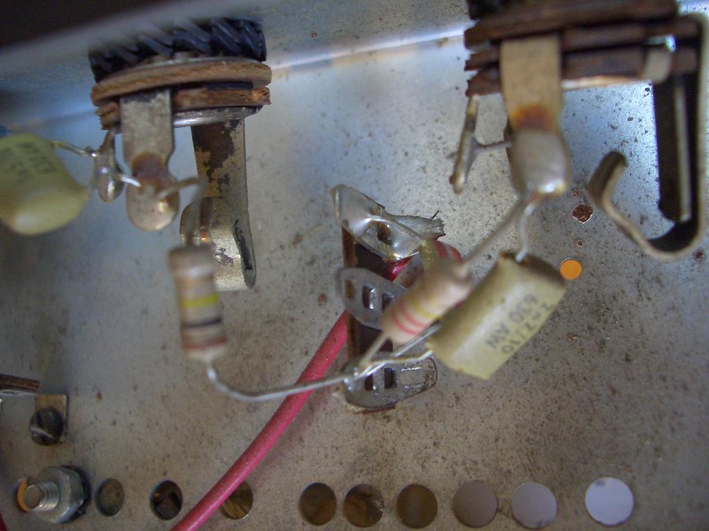

per l'input, tu l'avrai anche disegnato corretto, ma è del mio disegno che non sono certo, cioè non so se ho interpretato correttamente il tuo
non riesco bene a capire se le due prese sono identiche e se abbiano o no "l'interruttore" incorporato
la configurazione degli input standard è questa
e questo è il layout standard
ma nel tuo GEM la situazione è diversa, non la conosco e mi confonde
quindi devi avere un po' di pazienza e cercare d'essere tu a dirmi cosa fare per lo schema
comunque, tu cerca di aiutarmi ed io mi guarderò per bene le foto, chissà che non mi ci capisca meglio
