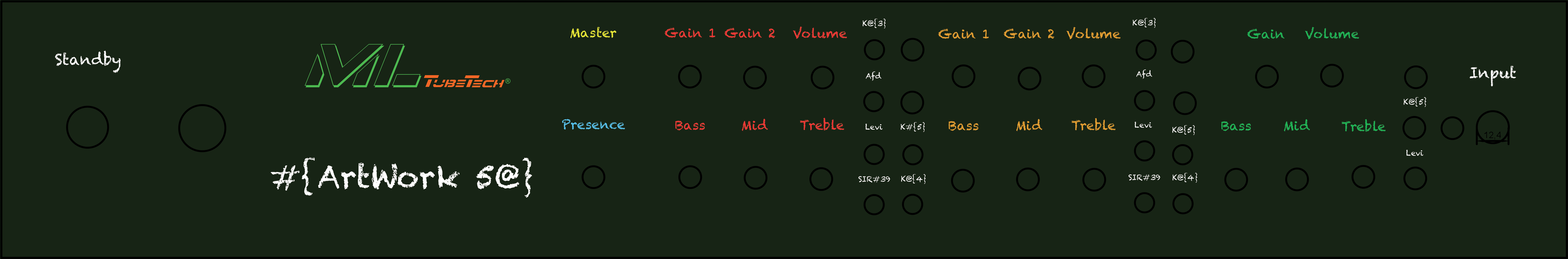

Che ne dite come grafica per il frontalino?

Re: Laurea! E ora JCM800 3channel + 3EQ + gain stage
carino, anche se Master e Presence io li farei bianchi....giusto per non eccedere con troppi colori
ma è una questione di gusti
Si, è probabile! oppure entrambi gialli... devo decidere, tanto stamperò domani sera... la notte porterà consiglio!
Mah, alla fine fai secondo l'ispirazione che hai, a me personalmente anche il multicolor non dispiace
e forse aiuta anche un po' visto il numero di controlli presenti
sto andando verso il beige da sfondo... quindi mi sa che devo rivedere qualche colore qua e la!

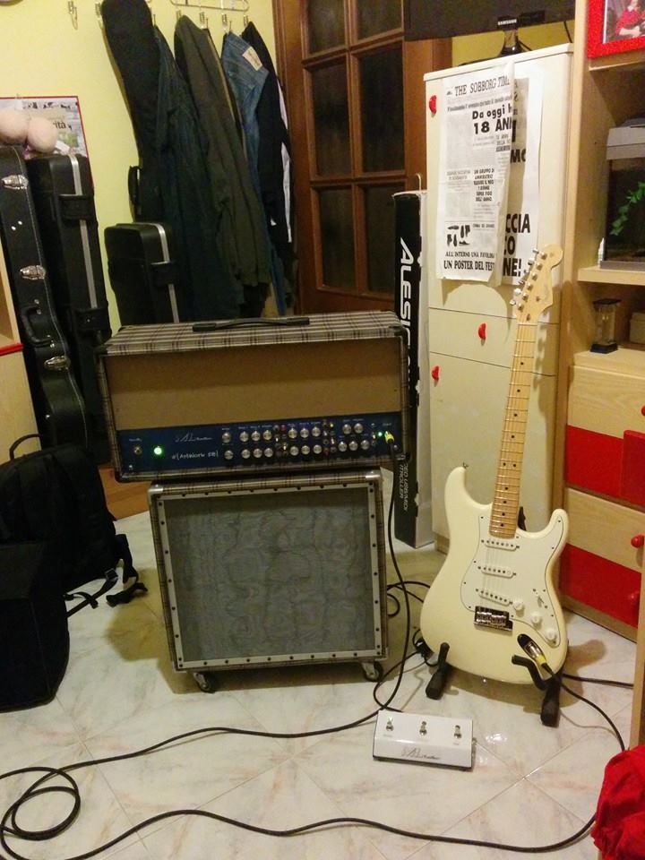

Appena chiuso ufficialmente il cabinet!
Tutto ok!
Ha un solo problema...
Un lieve HUM di fondo appena percettibile che è presente anche con lo standby. Preciso che lo standby taglia via tutta l'anodica anche al TU, e che se mando a massa(con lo standby attivo) il jack della cassa, ovviamente l'hum cessa.
Ho pensato a campi magnetici indotti, ma mettendo uno schermo di alluminio intorno al TU, non si risolve la cosa...
Qualcuno ha qualche idea ?!?!? Fantasmi?!?
Ciaooooo!
Tutto ok!
All'inizio avevo pensato che ad hummare fossero i lamierini di un trasfo
però se dici che mandando a massa il jack della cassa l'humm sparisce
allora mi pare che restino solo i campi magnetici captati dal TU
effetto che viene usato nel trick con le cuffie per stabilire quale sia
la miglior posizione per TU, TA e choke
Hai, per caso, illuminazione al neon ?
Ad arte TU e TA andrebbero lontani e girati di 90°, vale sicuramente in classe A, AB il problema è minore ma potrebbe capitare.
Nella mia 2204 i trafi sono girati ma vicini. Non ho mai provato ad allontanarli per vedere se smetteva l'hum, in un'altra testata sempre finale push and pull ma da 15W di 6v6 invece li ho lontani e girati e non danno rumore (vista la potenza inferiore i trafi sono meno della metà...).
Potresti fare caso a come hai montato i trafi nelle altre testate?
A vedere dalle foto sembra che la presa di alimentazione sia filtrata...è così?
Ragionando ad alta voce:
il TA ed il TU sono allineati, la choke sta nel mezzo ed è ruotata di 90°
dici di aver provato uno schermo di alluminio attorno al TU senza avere miglioramenti
e mi sembra che di alluminio sia anche lo chassis
Se lo chassis è di alluminio attraverso lo stesso non c'è propagazione di campi magnetici
però lo stesso materiale non è che sia molto adatto per gli schermi
per schermare bene il TU ti servirebbe un bello schermo in ferro dolce
e la schermatura la farei anche sul piano, sotto al TU
procurati della lamiera in ferro da 1, meglio 2mm
e confeziona con questa lo schermo per il TU (schermo naturalmente collegato a massa)
al limite, per prova, metti tra la choke ed il TU un pezzo di lamiera e vedi se cambia qualcosa
p.s.: Nella foto, davanti alla choke, mi sembra ci sia un altro trasformatore che non è schermato ................
tra l'altro, quel trasformatore non è lo stesso nelle due foto che hai postato a pag 2 ed a pag 4 del tread, come mai ??
Risposte rapide:
Quel trasformatorino è per avere la 24V, ma in ogni caso, staccandolo non cambia la situazione.
Stasera proverò a fare lo schermo con un pezzo di lamiera recuperato, ma in ogni caso è una finezza perchè comunque è un hum molto basso.
E nelle altre testate, i trasformatori hanno la stessa identica disposizione!
Hum indotto dai filamenti? possibile?
