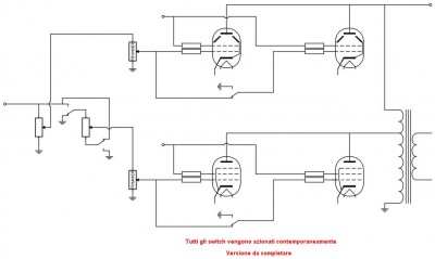

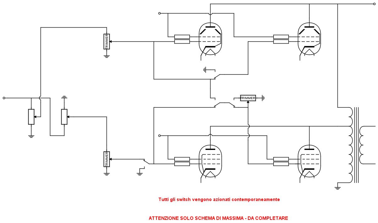

comunque ecco uno schema di massima, c'è però da tener presente che per le KT hai un fixed bias e bisognerà prendere
degli accorgimenti (condensatori in serie) per non mandare a massa anche la tensione del bias
Come detto in precedenza c'è anche da risolvere la questione che riguarda la diversa sensibilità delle valvole, in questo caso io ho
presunto che le GU siano più "sensibili" delle KT (ma non so assolutamente se sia vero, comunque la cosa se non fosse vera è risolvibile spostando il trimmer aggiunto sul ramo della KT) e per questo quando dirotto il segnale dalla griglia di una KT verso una GU ho aggiunto un trimmer per la taratura del livello segnale
però, adesso che ci penso si potrebbe anche fare in modo diverso, facendo in modo che siano messe a massa le griglie di una GU ed una KT, ma mantenendo il segnale che arriva dal MV ma in modo che aumenti per tutti e due i rami (GU e KT rimaste nel circuito) contemporaneamente
Sì, lo so, mi sono spiegato da cani ......

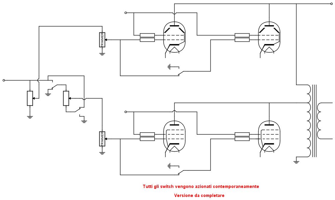

Ecco, questa versione mi sembra meno farragginosa
e non necessita del trimmer aggiunto
in pratica quando si azionano gli switch (che vengono azionati tutti contemporaneamente) oltre a scollegare dal segnale le griglie di una KT e di una GU, viene invertito il funzionamento del pot che passa il segnale alle GU
di conseguenza ruotando in modo di aumentare il volume delle KT anche il volume delle GU aumenta
Si capisce ??
p.s.: Dicevi di voler fare KT fixed bias e GU cathode bias, ma il tuo schemino con lo switch mostrava un cathode bias anche per le KT o è tardi e mi confondo ??
un SE fixed bias dovrebbe essere più o meno così, no ?

Ok. Ora con lo schema mi è tutto ancora più chiaro.
Praticamente con un doppio pot cablato im modo "panpot" o "blend" ( input pot A = pin 3, input pot B = pin 1, Output pot A e B = sempre 2, Massa pot A = pin 1, Massa pot B = pin 3 ) l'escursione dello stesso in un senso (orario) manda tutto il segnale alle KT88 e mette a massa le griglie di ingresso delle GU50. Mentre l'escursione nel senso opposto ( anti orario ) produce l'esatto inverso. In posizione centrale abbiamo 50% + 50% delle due coppie di valvole.
Tramite uno switch che mette a massa le griglie G1 di una KT88 e una GU50 e che contemporaneamente "cabla" il pot B nello stesso modo del pot A, si ha come risultato il 100% di una KT88 + una GU50. Questo perchè il pot doppio mette a massa o da massimo segnale nello stesso senso.
Geniale! :salu: :numb1:
Devo supporre che l'impedenza delle valvole sia sempre uguale sul primario dato che effettivamente esse rimangono "attive" ma cortocicuitate a massa dalle griglie ingresso ?
Mi spiego meglio: posso effettivamente considerare che anche con una sola GU50 + una sola KT88 l'impedenza del primario sia sempre 2 K per un tipo e 1 K per l'altro dato che le valvole non sono staccate dalla massa ma cortocircuitate a massa in ingresso ? A me sembrerebbe di si, ma per sicurezza chiedo.
Mi riferisco alla possibilità 1 KT88 + 1 GU50 al 100%
Credo che il tutto si possa effettuare con un solo switch 4PDT + pot doppio anzichè 2 switch. Il che sarebbe grandioso dato che sul pannello si avrebbe una selezione sola per il cambio di resa.

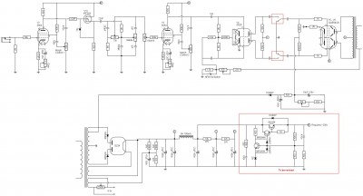

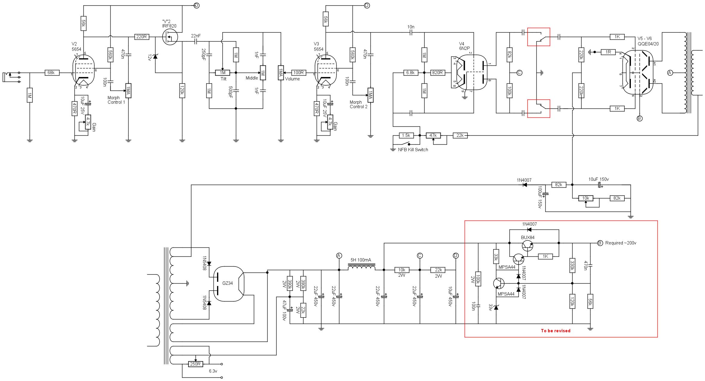

Forse non mi sono fatto capire io nel messaggio di risposta qualche post fa. Il fixed bias è esattamente quello che è rappresentato nello schema da te postato.
Nello schema che ho postato io del mostriciattolo c'è un "variable bias". Quando intendevo "esattamente quello che vedi sullo schema" intendevo il mio schema.
Dovrebbe essere cathode bias, quindi, ma con la possibilità di abbassare o alzare la corrente (boccole x tester+pot+ res. Da 1 Ohm in serie al positivo) per poter mettere al posto di una KT88 una EL34.

Quindi se adesso ho capito correttamente, tu vuoi fare sia le GU che le KT con cathode bias
con la variante che il punto di lavoro degli zoccoli octal sarebbe adattabile al tipo di valvola che ci metti (KT88 - EL34 - 6L6 o altro)
ma per cambiare il punto di lavoro per adattarsi ad un tipo di valvola o ad un altro
invece di lavorare con un commutatore per cambiare resistenza o per aggiungerne in parallelo o in serie sino al valore desiderato
vorresti usare un pot (di adeguata potenza) collegato come nello schema che avevi postato

Esattamente. Per capirci la mod del "Sel" di AX84. Devo ancora farmi i conti per bene dimensionando lo stadio così polarizzato anke per EL34 e 6l6, ma probabilmente dovrò ritoccare qualche valore per trovare una giosta via di mezzo. Lo scopo è di semplificare il più possibile i cambi senza mettere switch ulteriori ma facendo tutto da pot. Ti leggi la corrente di bias e la tari per gli stadi con cui andranno bene le altre valvole. Dovrebbe funzionare, spero.
