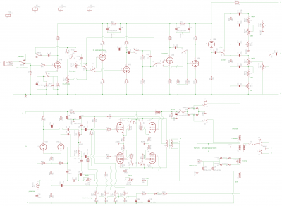

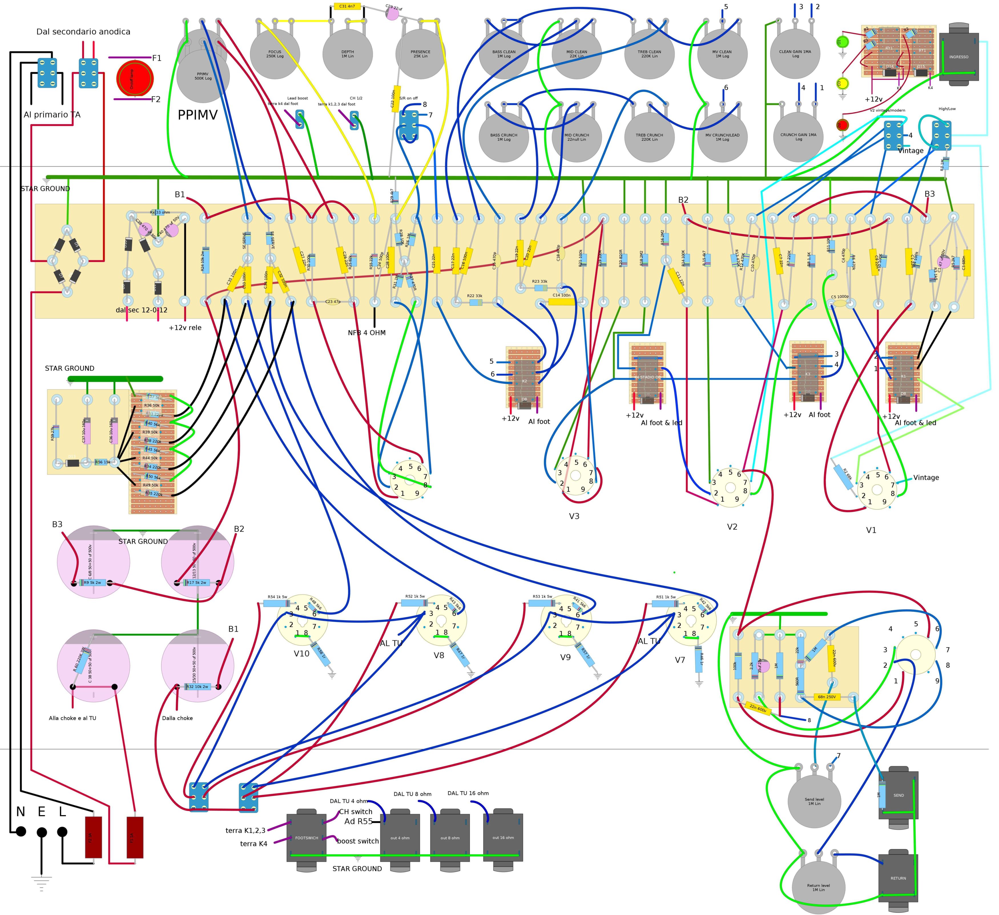

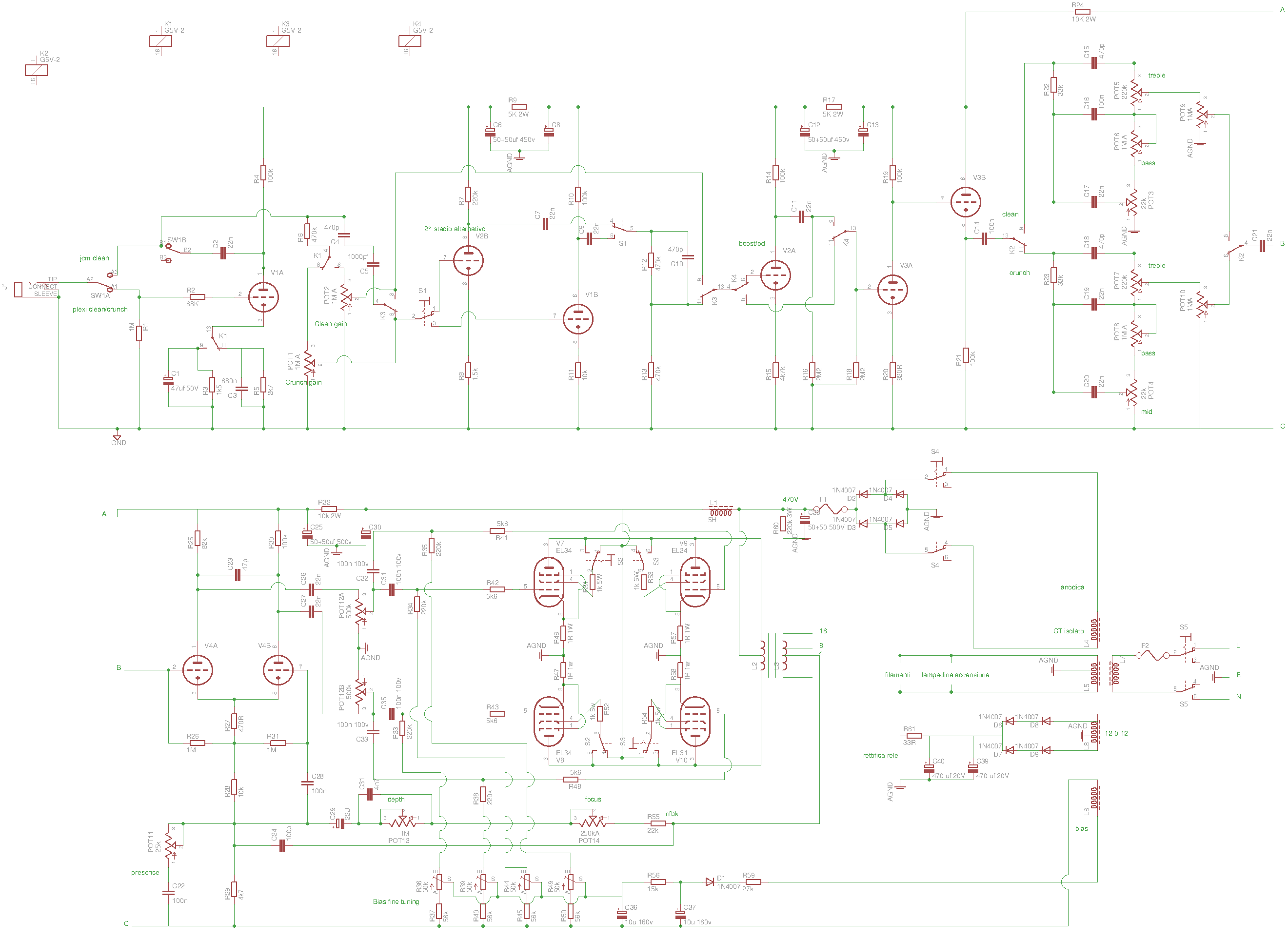

Intanto che aspetto le grafiche ho finalmente terminato il layout.
E' ancora da ricontrollare, ho appena finito di stenderlo, ma visto che per un paio di gg non riesco a guardarci lo pubblico lo stesso: se nel frattempo qualcuno ha voglia di dargli un'occhiata e nota degli errori mi fa solo che un favore!
Ovviamente una volta controllato darò il responso finale...
Rispetto allo schema ci sono un paio di differenze: l'alimentazione dai rele, in schema prevista dal secondario dei filamenti è invece tratta da un secondario 12/0/12 che ho sul trafo, ed è stata inserita una resistenza per ramo dopo l'uscita del ppimv, con l'indicazione "se serve" ma senza valore per prevenire eventuali autooscillazioni che ho rilevato nella modifica della 2204, valore da 33k a 470k da testare al momento in caso di necessità (sulla 2204 sono dovuto stare altino, 470 se non ricordo male).
Non sono stati volutamente disegnati i filamenti, per non aggiungere caos: immagino non ci sia bisogno di segnarli!

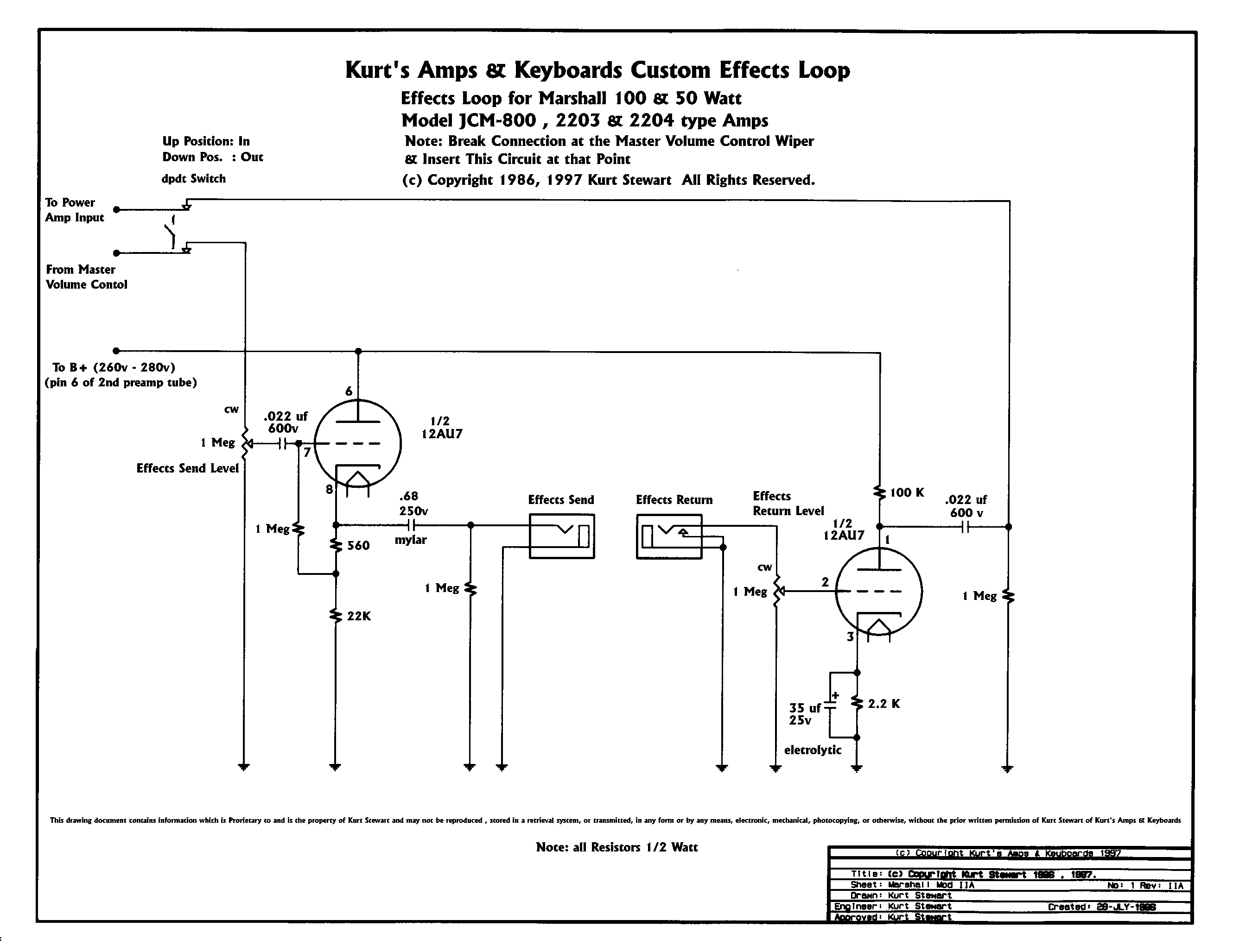

E' stato come da programma inserito il s/r, schema allegato, anch'esso testato sulla 2204.
EDIT: mi sono accorto che mancano le alimentazioni dei led canale...sapevo che avevo dimenticato qualcosa
! Li aggiungerò quanto prima...
Schema di riferimento per il layout
EDIT: Ho accorpato qui lo schema, eliminando anche i due post che non servono più, così chi volesse può controllare più facilmente il layout

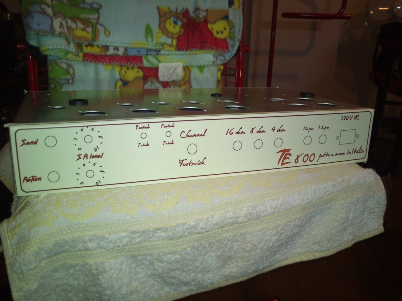

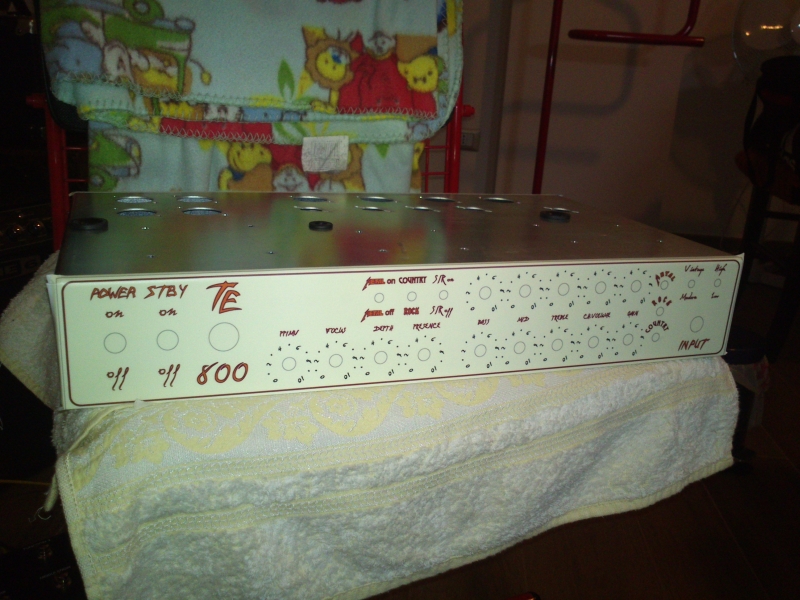

Arrivate le grafiche...che dire...
Se il resto dell'ampli viene così ho superato tutte le mie più rosee aspettative!
Ovviamente visto che stampano in A0 ho ancora un tot di grafiche avanzate...ci farò un quadretto

Marco me lo aveva anche detto, ma non lo ricordo più, che spessore hanno ?
A proposito, BELLE !

Ok, ci dovremo essere, ho avuto modo di ricontrollare un attimo il layout, ho corretto un paio di inesattezze ed ho inserito gli scambi a rele per i led del frontalino.
Ho corretto anche lo schema con l'aggiunta del secondario 12-0-12 per i rele, ora schema e layout sono allineati.
Nel layout continuano a mancare i collegamenti dei filamenti, per lo stesso motivo di prima e nello schema le resistenze in uscita dai rami del ppimv, che sono sempre disegnate nel layout senza valore con la scritta "se serve".
Non mi resta che scaldare il saldatore e cominciare l'assemblaggio
Re: TE 800 ovvero 2 canali a base 2204
Io ho avuto modo di constatare che le bobine dei relè devono stare il più lontano possibile dalle valvole di pre ( ovviamente sui primi stadi ancora di più). Ho avuto problemi a riguardo e ho risolto allontanandoli un pò e /o rialzandoli in verticale rispetto agli zoccoli. Anche metterli in orizzontale (lasciando che le bobine siano o tutte a sx o a dx, per capirci) funziona bene.
Ho perfino provato a rivestire completamente un relè con del nastro adesivo di alluminio. Aiuta, ma non risolve come la distanza.
Te lo dico perchè dal tuo layout mi sembra che siano un pò troppo vicini, ma se non hai avuto noie provando, allora ok.
