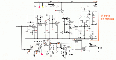

Messaggio da MapleMarco » 03/03/2015, 21:31
purtroppo sto seguendo a salti il tuo thread...ho poco tempo ultimamente...
a occhio il tuo TS mi sembra un TSmarshall in parte travestito da TSfender...
è una cosa voluta o semplicemente ti si consigliava di arrivare al TSfender e non ci sei arrivato fino in fondo? :hummm_1:

cosa mi consigli?
Re: Marshall + pezzettino Fender
Messaggio da MapleMarco » 04/03/2015, 9:18

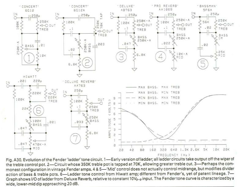

di guardare gli schemi che ho citato, dare un occhio a quei TS (tutti TS fender) e capire da differenza...e poi sta a te scegliere se usare Marshall o Fender (anche se dato il titolo del topic presumo Fender!!)

Messaggio da Kagliostro » 04/03/2015, 10:45
Una piccola raccolta di esempi

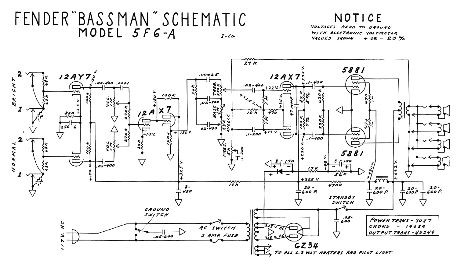

prendendo in considerazione i Bassman piu o meno cosi:

ho guardato
ma il ts fender non è 100k 270p 47n 100n 250k 1M 10k? lo standard?
Messaggio da MapleMarco » 04/03/2015, 22:04
no, i pot sono: 250kB, 250kA, 10KB
MA OCCHIO A COME SONO CONFIGURATI!

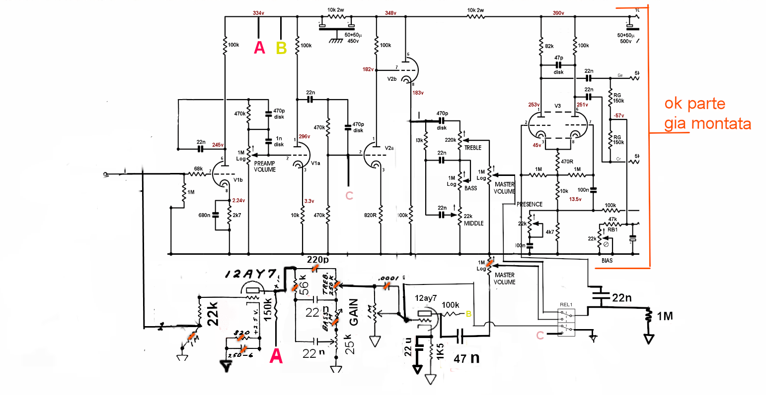

ok.... prendendo come es cio che vorrei seguite
q1
Messaggi: 97
Iscritto il: 23/06/2013, 16:16
Messaggio da q1 » 06/03/2015, 20:44
il TS va posizionato dopo i due triodi
(12ay7)...giusto.
Messaggio da MapleMarco » 06/03/2015, 21:17
quello è un fender bassman però!
diciamo che è il fender meno fender, è quello che ha dato il "la" a jim marshall.
non ho quindi capito che tipo di "fender" vuoi realizzarti!
q1
Messaggi: 97
Messaggio da q1 » 06/03/2015, 22:03
cavoli... non sono molto pratico di fender...
aiuto :pardon1:
vorrei un canale "fender" con un buon pulito che volendo si possa tirare ad un ottimo crunch
che si affianchi al canale distorto del jcm 800
